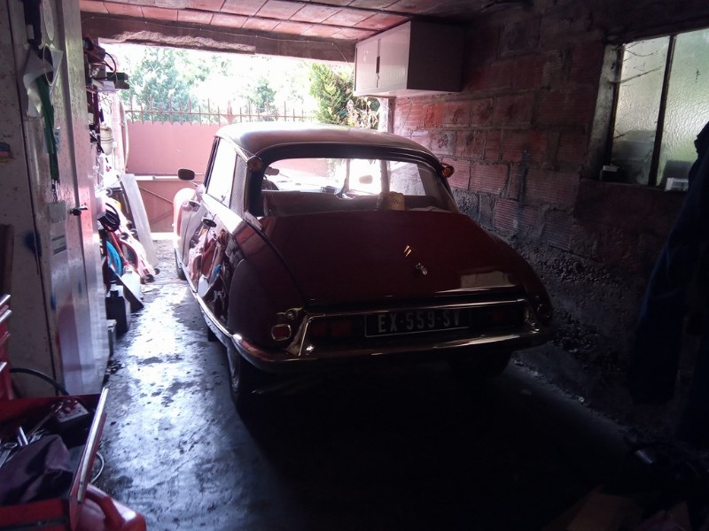

Alors elle n'ira pas a la casse aujourd'hui, après un traitement de cheval (1kg de lessive St Marc cristaux de soude) j'ai pu rouler 1h30 sans chauffer, quand je l'ai mis dans le garage pour rincer le circuit il y avait des glouglou avec le niveau qui monte et qui descend donc je laisse travailler la lessive cette nuit et demain je lui ferais un rinçage...Sinon, plaque posée et photo du coffre et aile en plein jour...

Bon il y a du mieux, c'est bien :D pour la peinture , j'aime bien cette couleur, c'est toi qui a joué le peintre ?, tu es bon pour faire le reste, elle sera magnifique et l'avantage avec la Ds c'est que tu peux faire élément par élément 8)

Non ce n'est pas moi le peintre malheureusement... C'est un retour de service.
MessagePosté: Lun 09 Juil, 2018- 19:07
Je dis ça car elle mérite une belle peinture la mémère :D c'est un beau modèle :wink:
