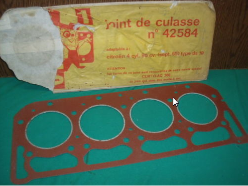

J'ai été faire un tour avec au bout de 6 km a bon train c'est une cocote minute :( :|
Je me demande si j'ai mis le bon joint de culasse...
MessagePosté: Mer 04 Juil, 2018- 22:58

J'ai mis ça après réflexion ce ne doit pas être le bon par rapport a la culasse :roll:
MessagePosté: Jeu 05 Juil, 2018- 08:38
Ah zut.......pas de bol.......
Encore du boulot pour ton associé...!!!!
