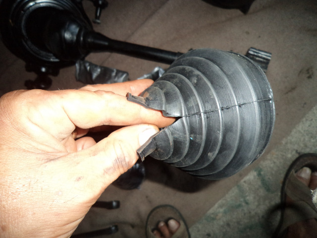

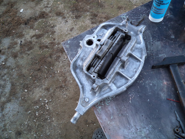

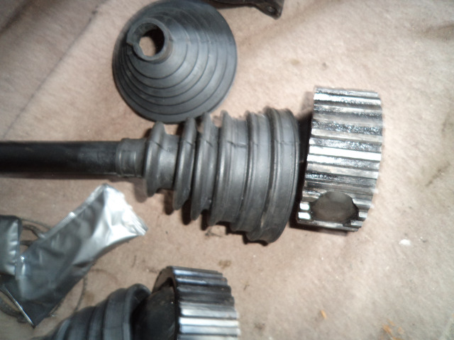

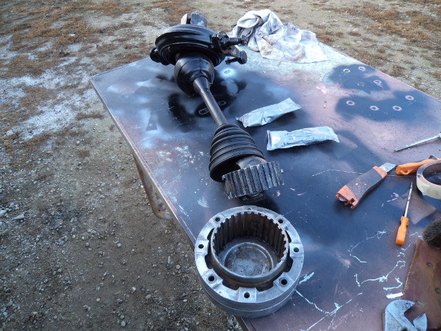

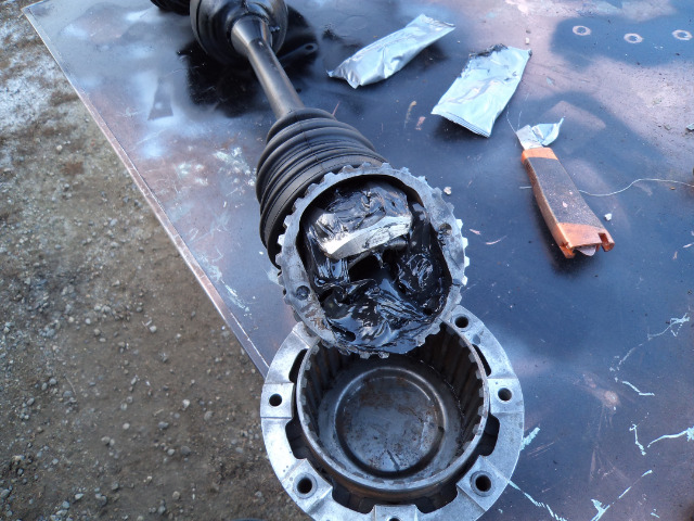

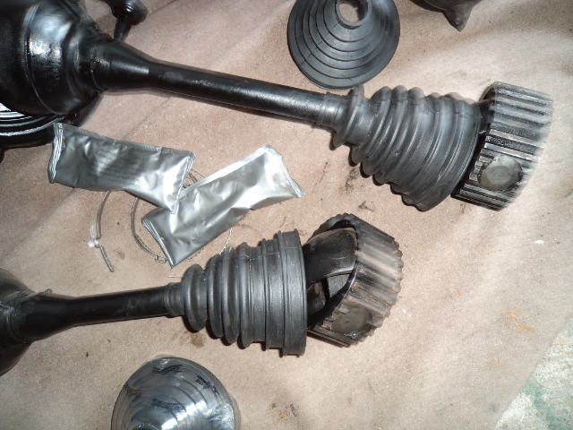

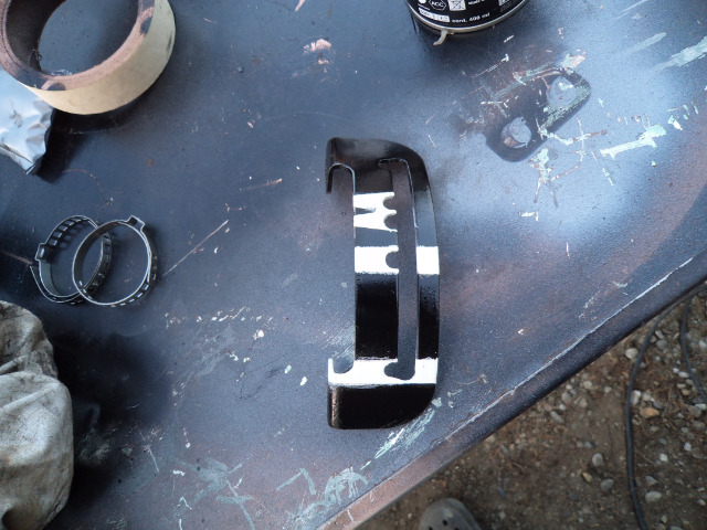

Un petit tour chez mon pote carrossier qui bosse sur ses anciennes, il a le matos pneumatique pour monter les soufflets de cardans 8) , j’y vais avec les soufflets neufs, mise en tension et CLAC le soufflet est ouvert :twisted:
J’ai de la chance il a des soufflets spéciaux qui acceptent ce matériel et HOP 5mn pour les 2 :D
Je vous déconseille ces soufflets vendus par les pros, Olivier 11300 m’avais prévenu :(

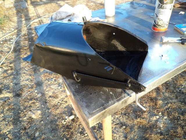

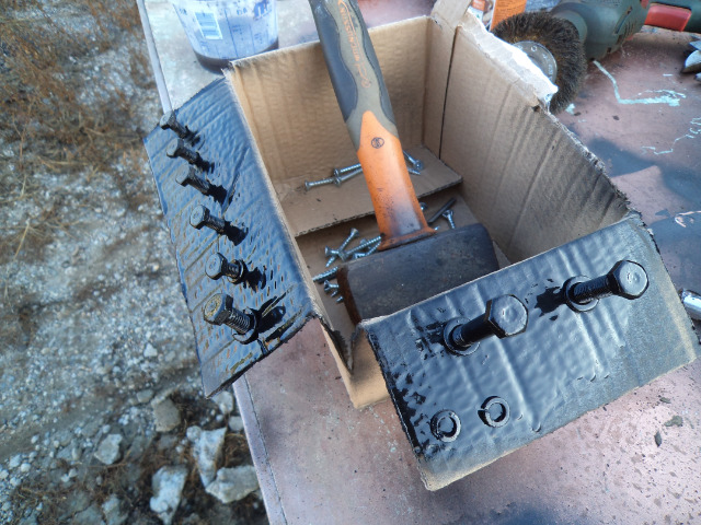

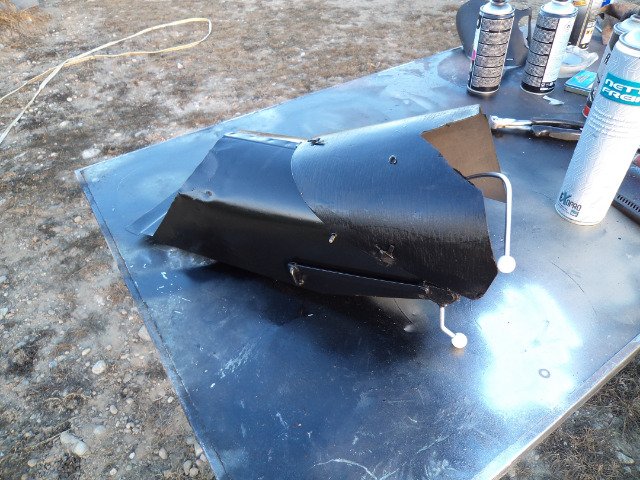

J’attaque le peinture

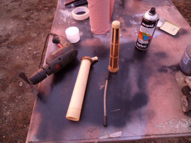

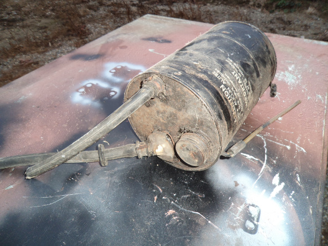

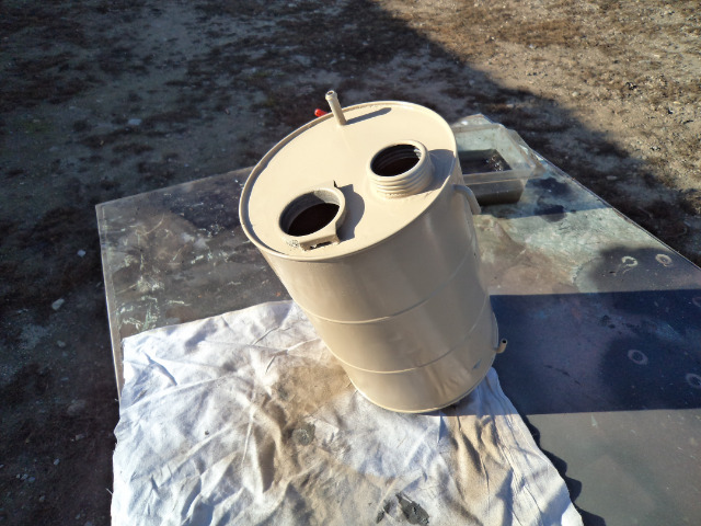

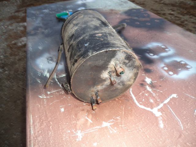

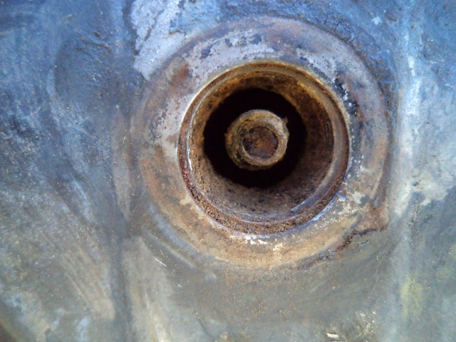

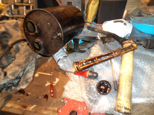

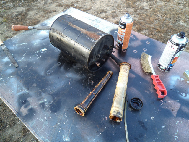

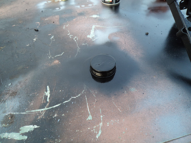

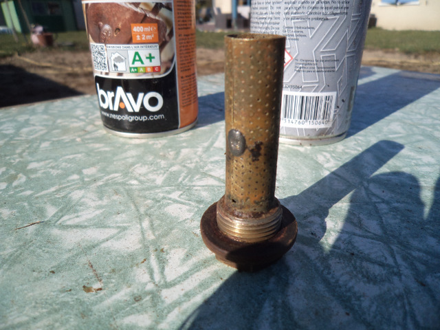

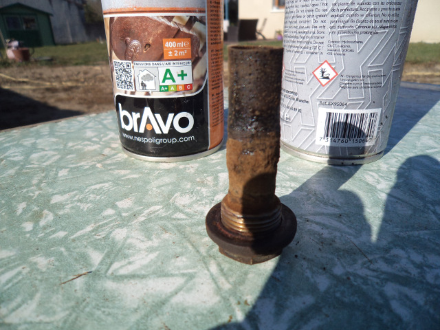

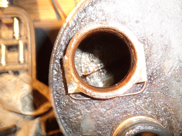

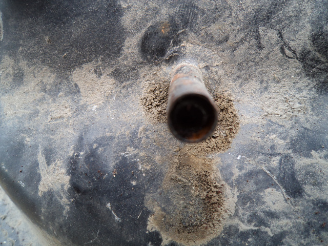

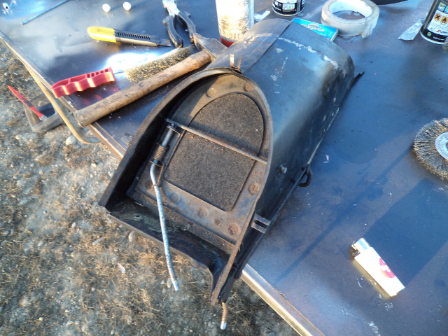

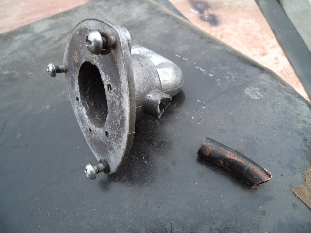

J’ai démonté le bouchon du réservoir qui est mort, c’est merdique mais je m’en doutais :roll:
Après nettoyage, c’est bouché, il faudra libérer les trous
Autre constatation, pas de tuyau rilsan jusqu’au fond du réservoir, c’est un tube qui descend jusqu’au fond :shock:

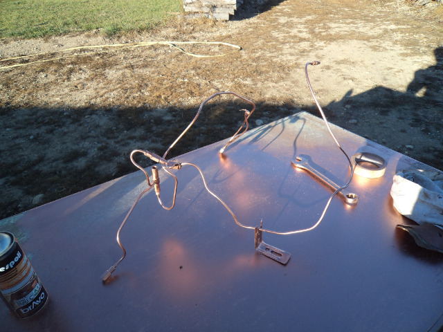

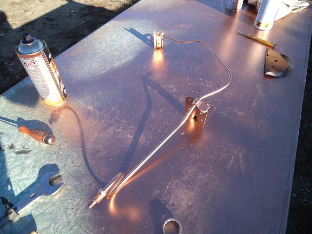

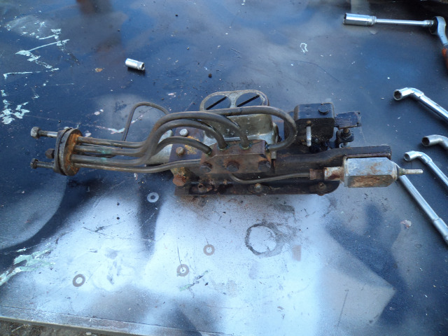

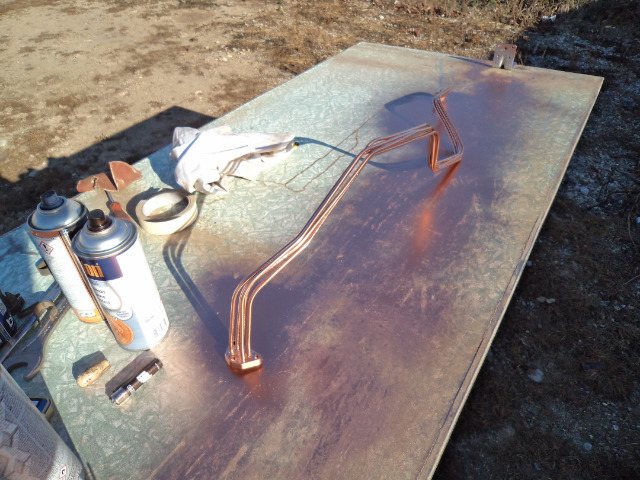

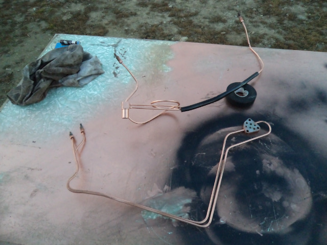

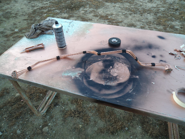

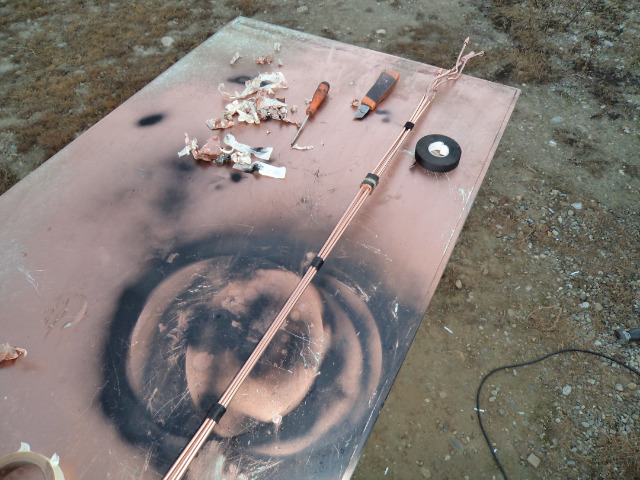

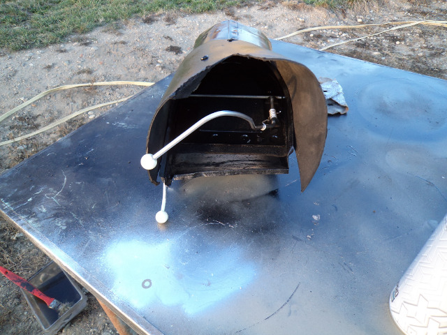

Encore de la peinture pour m’avancer avec les tuyaux hydraulique pour une 2 ° couche et finitions :D

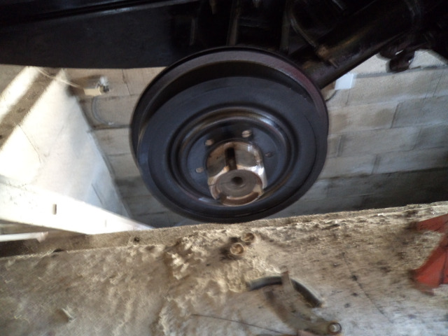

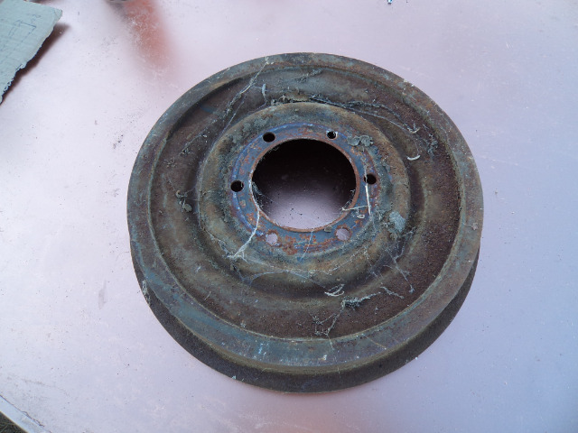

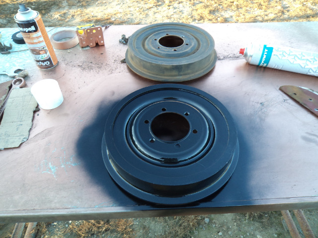

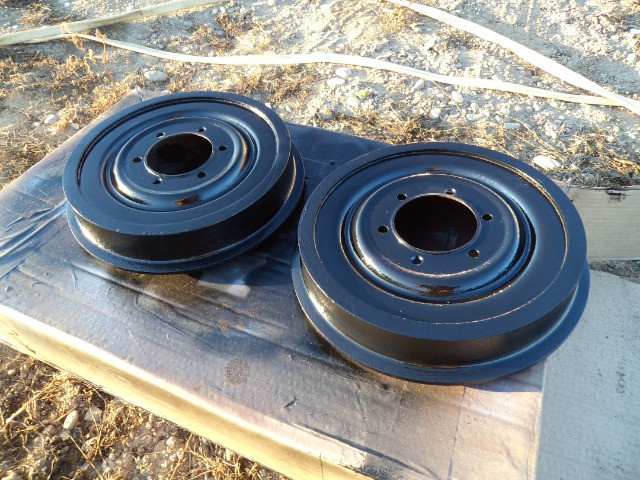

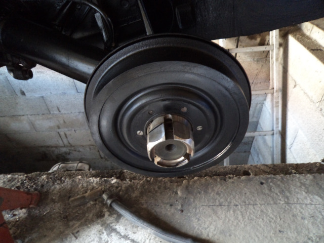

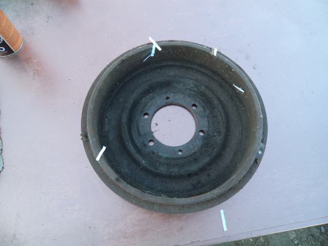

On passe aux tambours :D

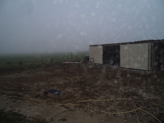

Il est 17h30, le brouillard tombe :shock: heureusement j’avais terminé :D

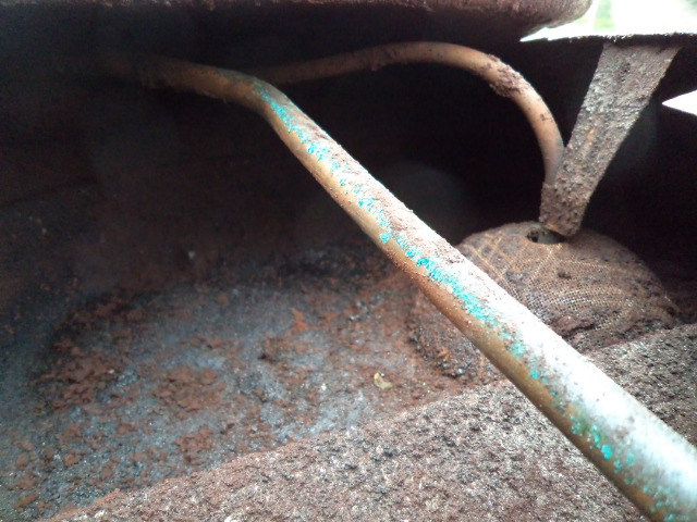

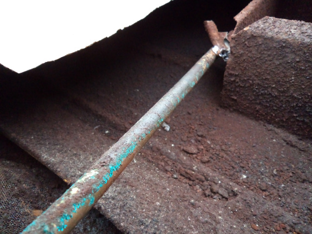

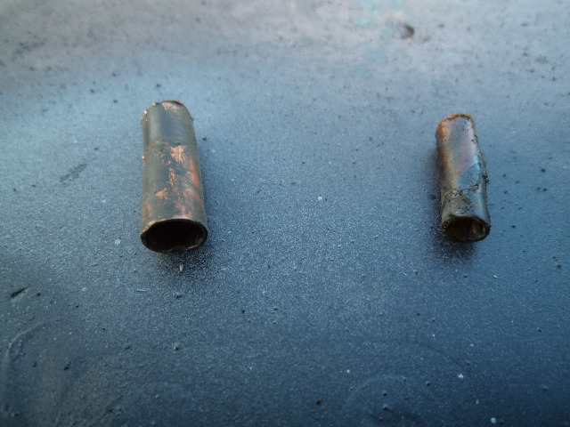

A l’intérieur il y a le rilsan, il descend au fond jusqu'au bouchon
Coupé à droite

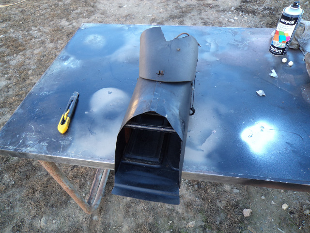

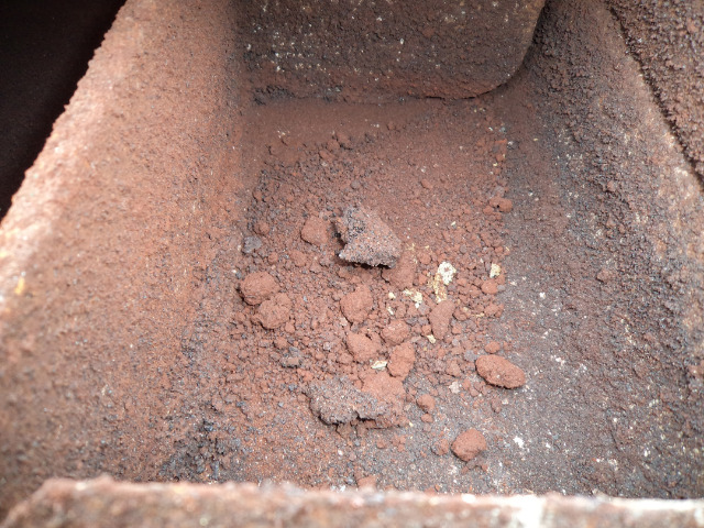

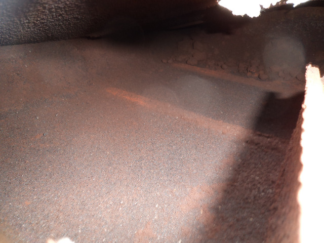

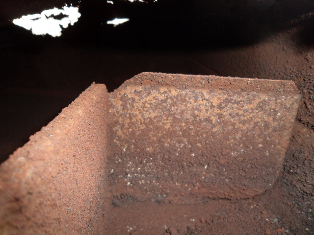

Bon ouverture du réservoir pour savoir comment ça se passe dedans :shock:
petit tube= aspiration
Gros tube = mise à l’air libre

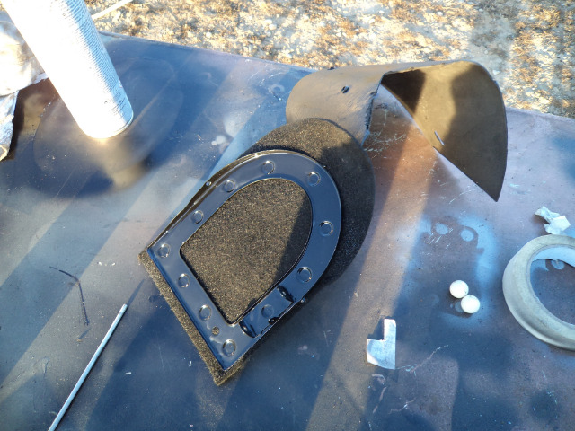

Le tamis, j’imagine un traitement au Restom :roll:

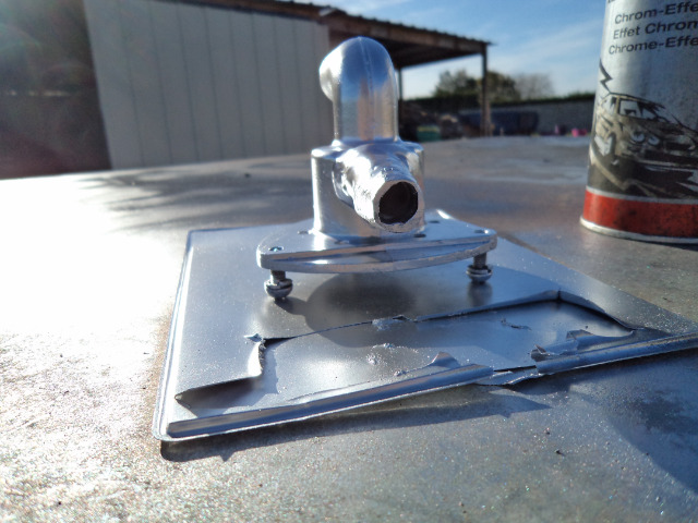

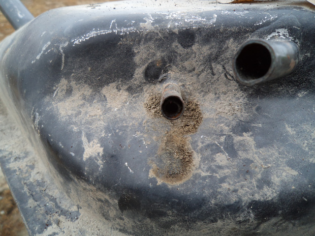

Je coupe l’arrivée d’essence du réservoir, il me servira à braser le robinet de chauffage 8)

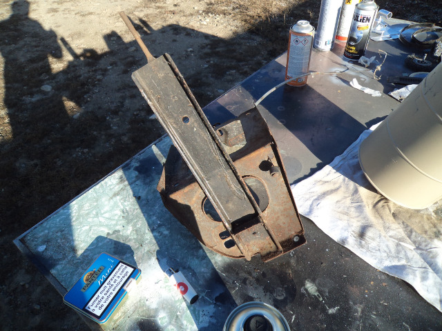

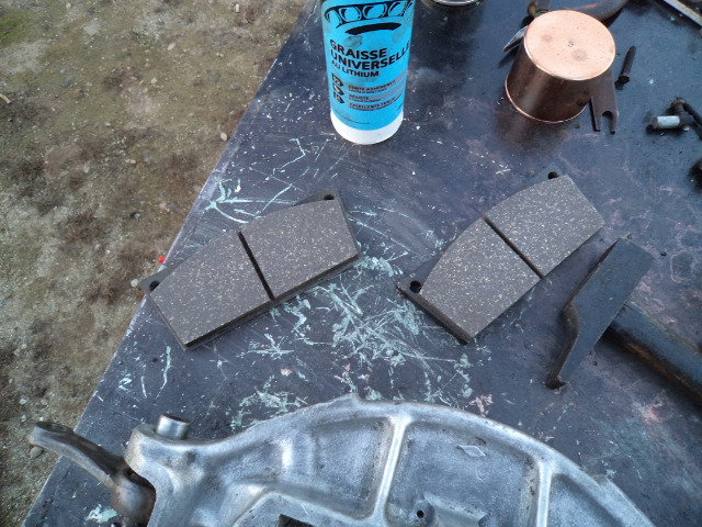

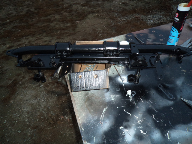

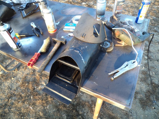

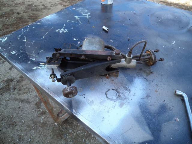

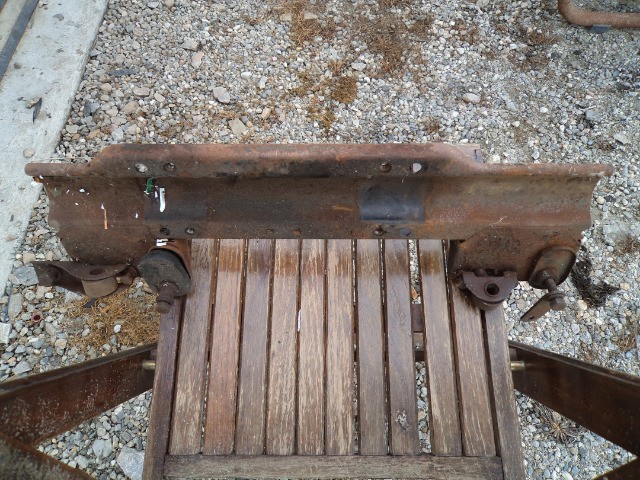

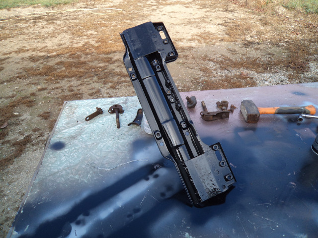

Passage au support de boite et ses accessoires , il y a du boulot :shock:

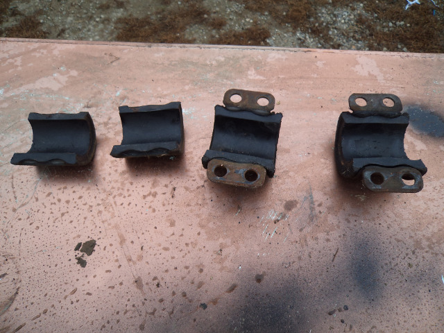

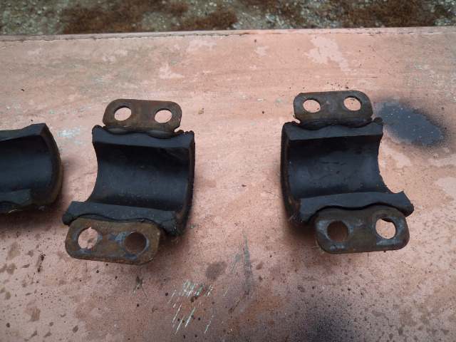

Ils sont beaux, j’ai de la chance et pas durs :D
Juste brûlés sur les bords que je vais arrondir à le lime

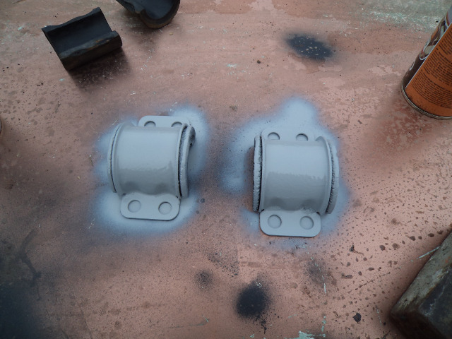

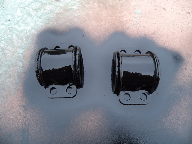

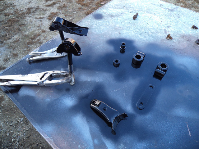

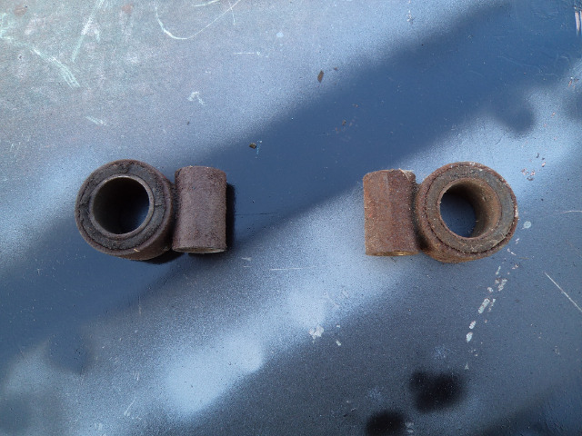

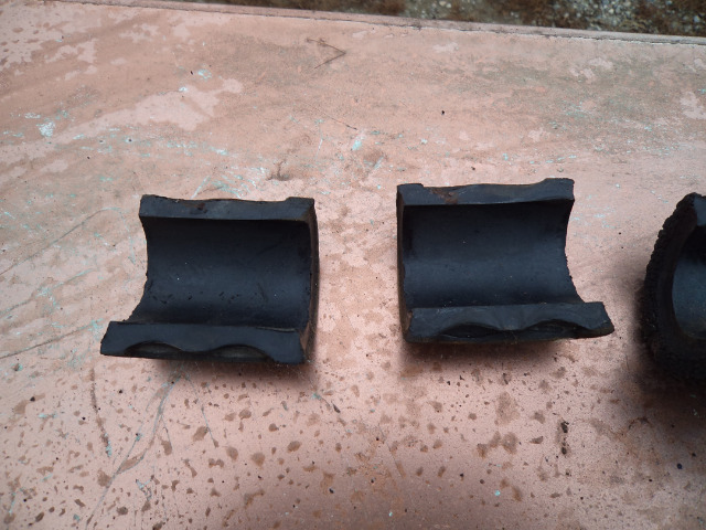

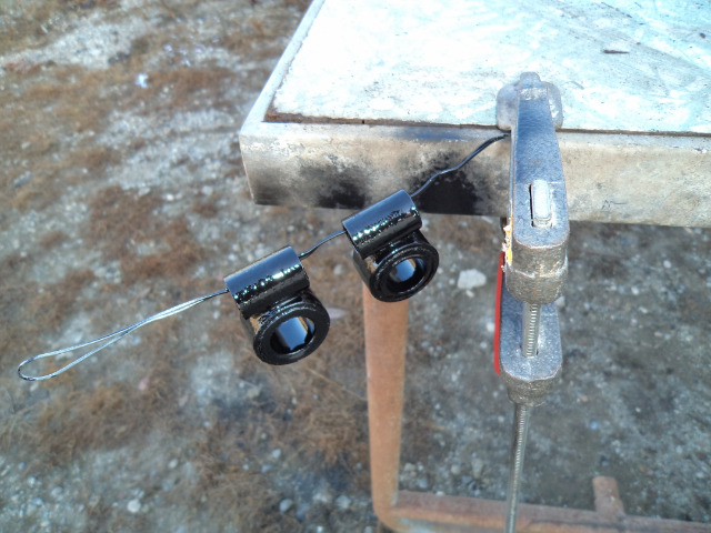

Les silentblocs d’étriers
Remontage pour ne rien perdre :(

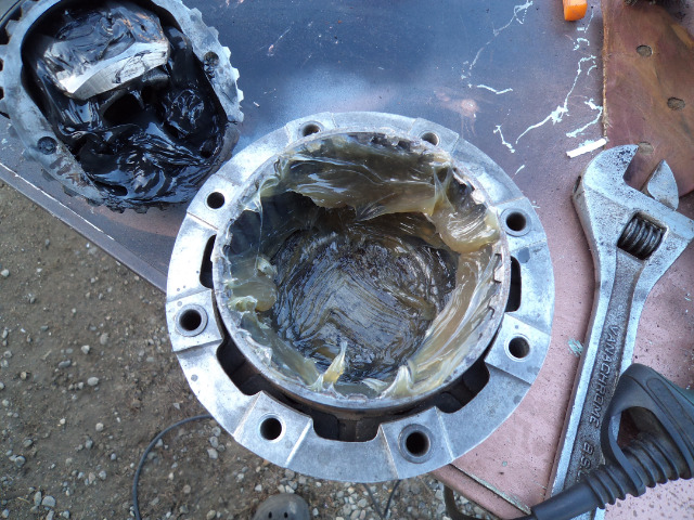

Remontage cardan, graisse neuve bien sûr :D
Finalement il ne sera pas remonté car tout seul impossible de le remettre en place sans que celui-ci glisse :oops: , Sylvie va devoir mettre ses mains dans la graisse…..on va voir :|

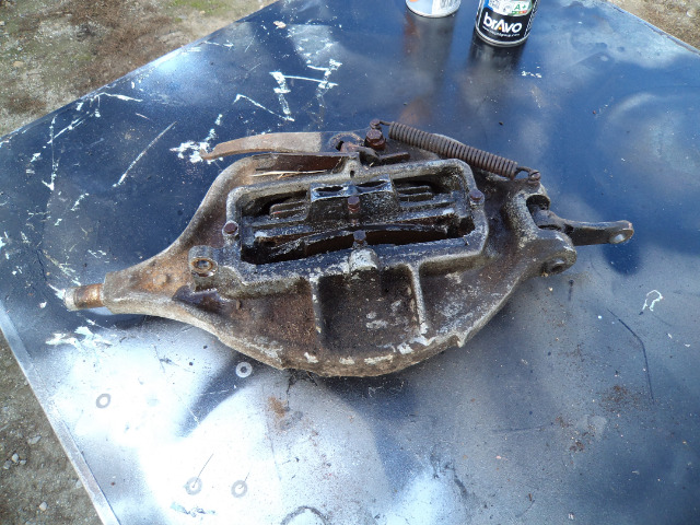

Le carter des hauteurs

C'est quoi le problème des soufflets ?

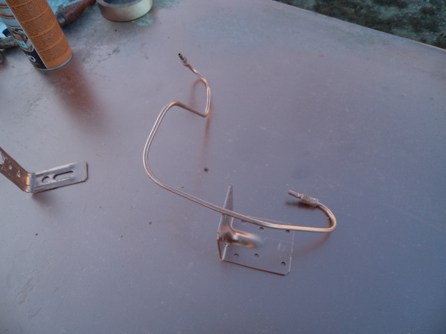

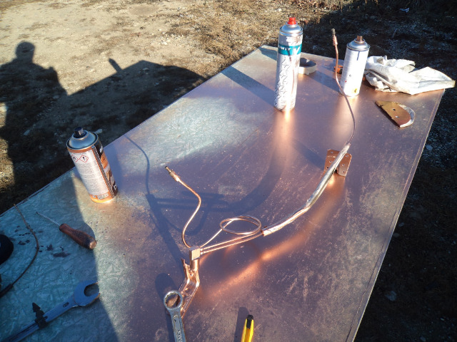

Très beau travail. Petite question : qu'est ce que vous passez comme bombe sur vos tubes hydrauliques ? C'est un vernis ?
Merci
Pierre
 Sujet du message: Re: une petite copine
MessagePosté: Ven 13 Nov, 2015- 12:52

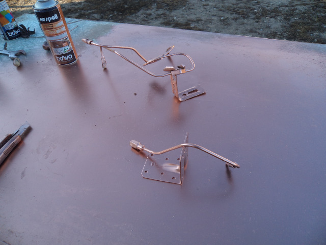

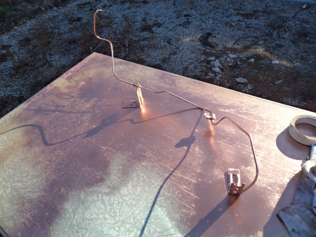

pour les soufflets Pierre le problème est qu'il faut l'écarter pour le mettre sur le bibax et que ce soufflet a un bord plat et juste derrière la boursouflure ou pli , ce qui fait qu'il faut le tenir en place sinon il glisse et se dégage tout seul puis mettre le collier et tout seul sans compter la graisse :shock:

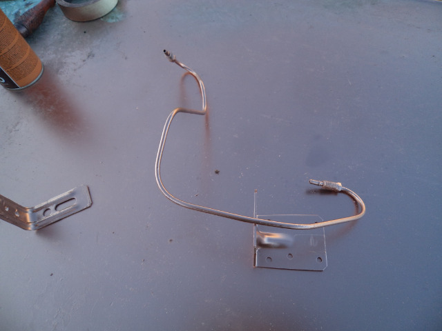

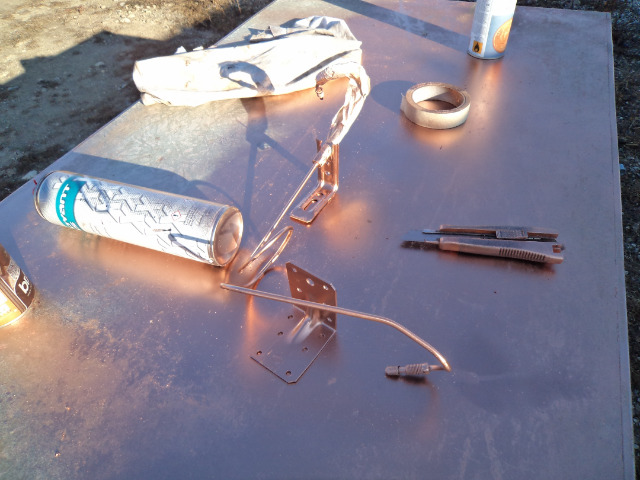

pour la bombe de peinture c'est de l'effet cuivre, on trouve ça partout, ça résiste bien et c'est d'un bel aspet ne pas souffler dessus ou passer le décapeur thermique dessus car ça devient mat et ce n'est pas beau :wink:

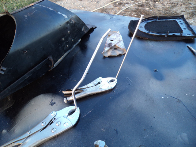

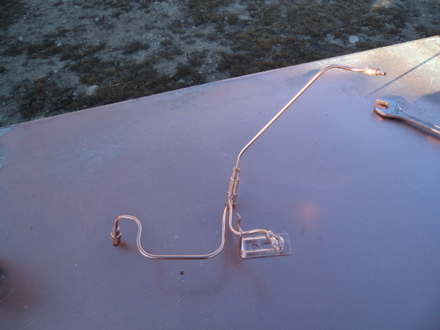

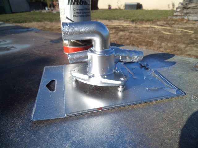

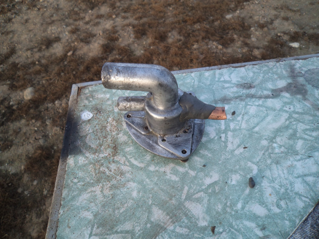

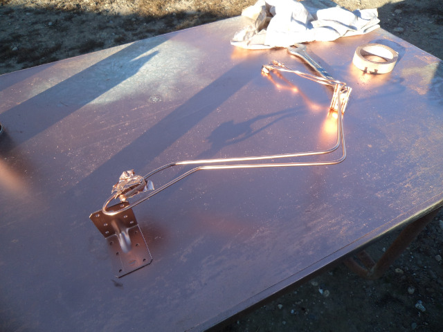

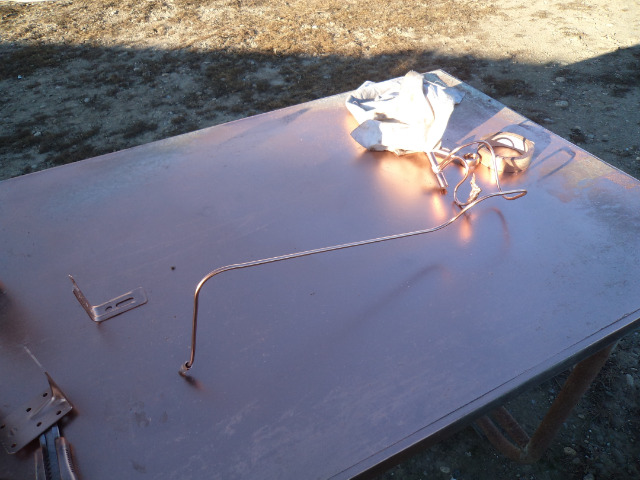

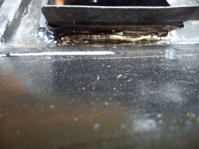

Hier j’ai testé la soudure à froid pour réparer le robinet, je forme en gros :D
Puis je charge pour récupérer un bon diamètre du tube et surtout un peu plus long pour emmancher la durite :shock:
Peinture, il faudra que j’arrondisse ce tube
Ça à l’air de tenir mais si j’en trouve un autre, je le change par sécurité :roll:

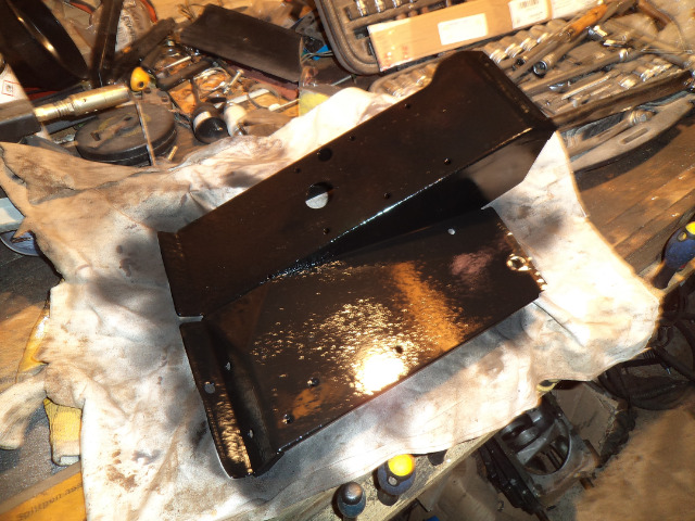

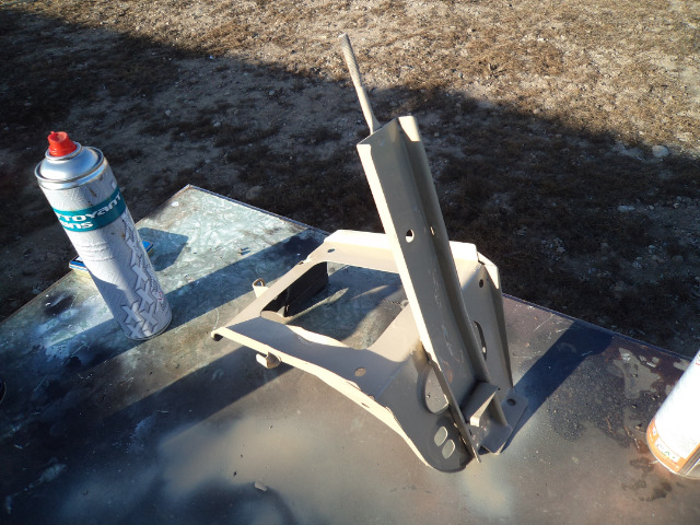

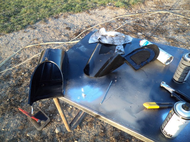

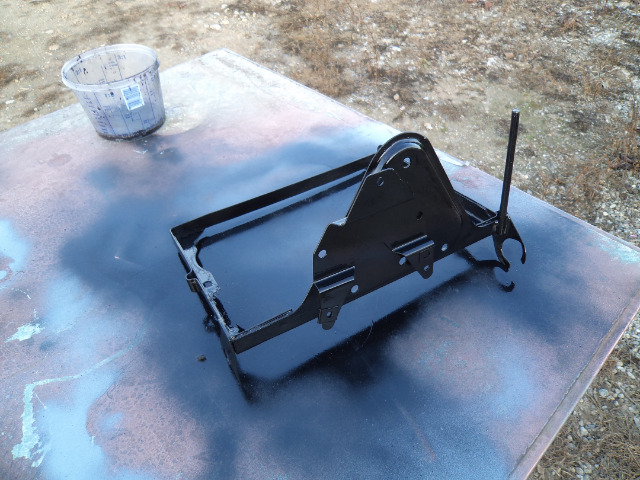

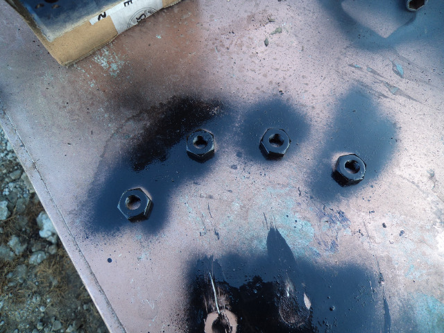

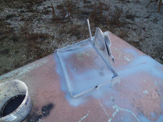

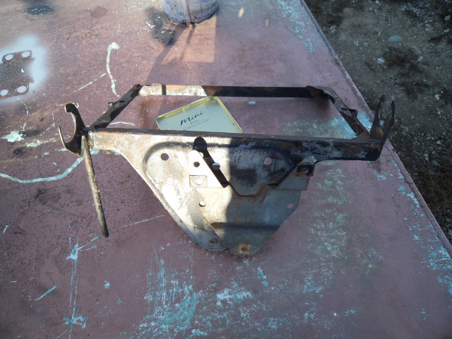

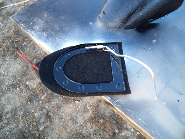

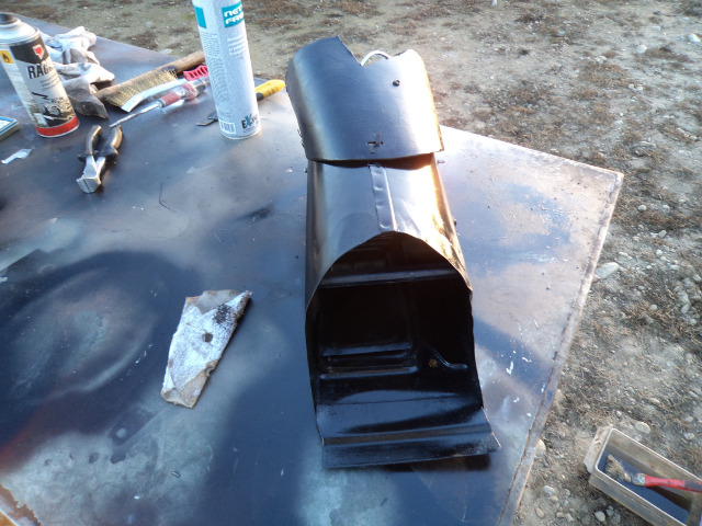

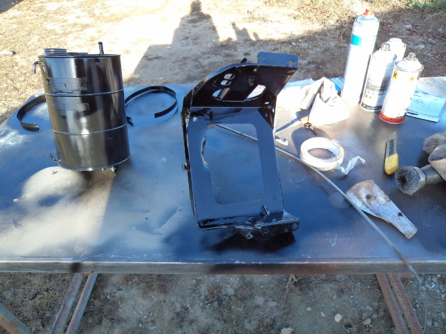

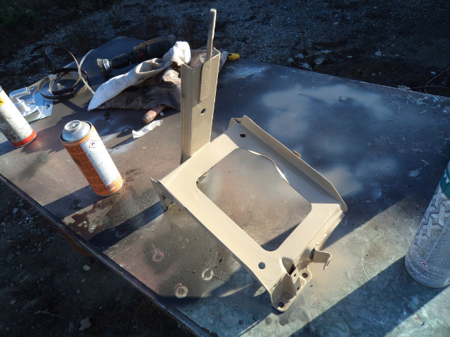

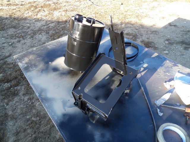

Journée peinture aujourd’hui avec le support batterie :D

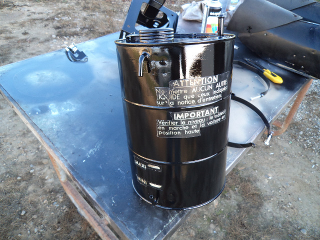

Puis le bidon LHS, le décapage a été long avec le LHS devenu collant :shock: , pratiquement tous les tuyaux étaient bouchés :cry: , baigné dans l’essence et tringlé, pas le choix :roll:
Apprêté 8)
Et le temps que ça sèche, j’attaque le support batterie :)

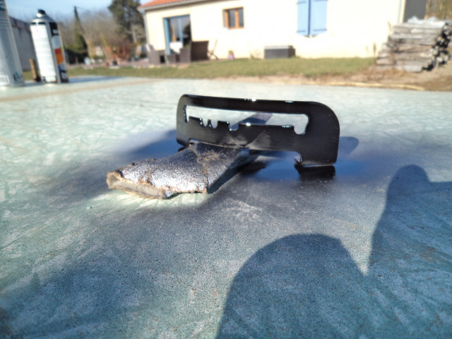

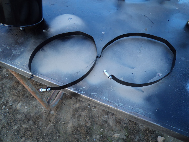

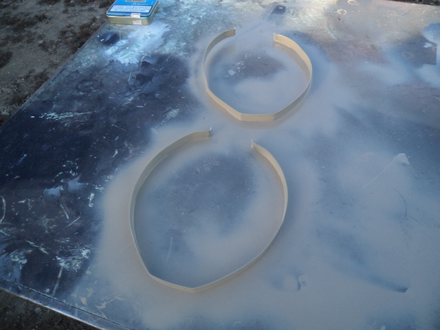

Les sangles
Et le vernis, j’ai gardé le marquage d’origine, c’est moins beau mais c’est le vrai :D

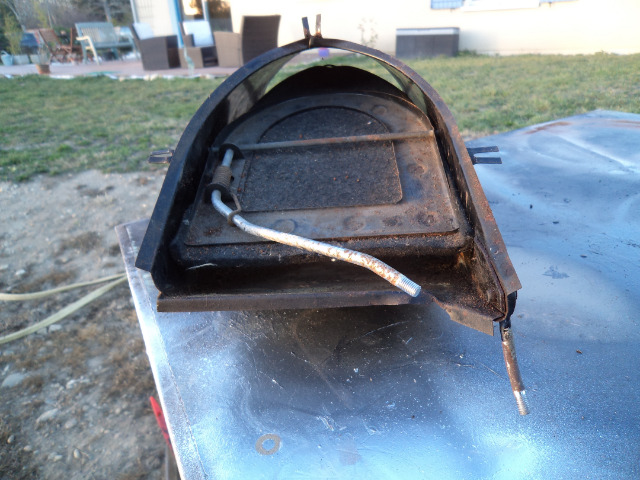

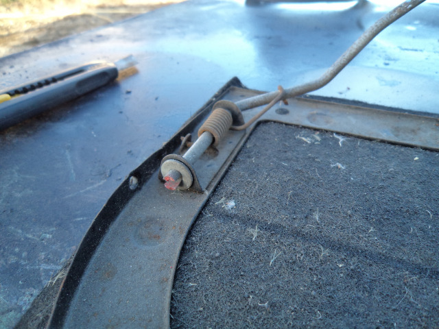

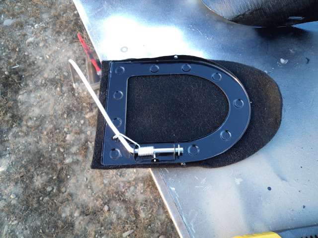

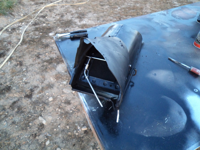

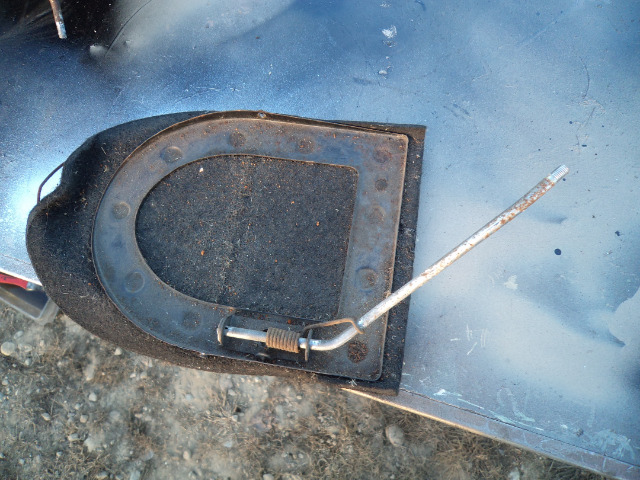

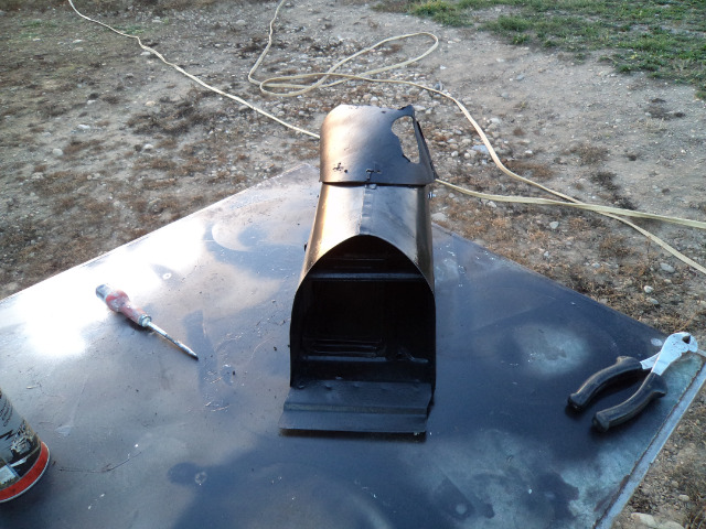

Puis je passe aux aérateurs
Ça sèche, je passe à l’autre :(
Remontage 8)

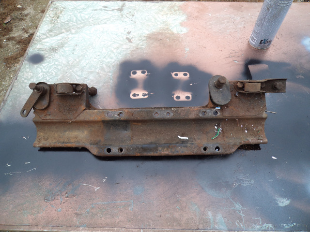

L’autre

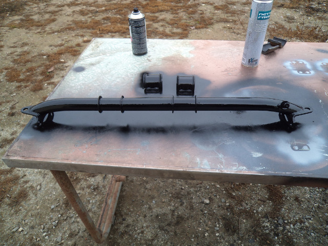

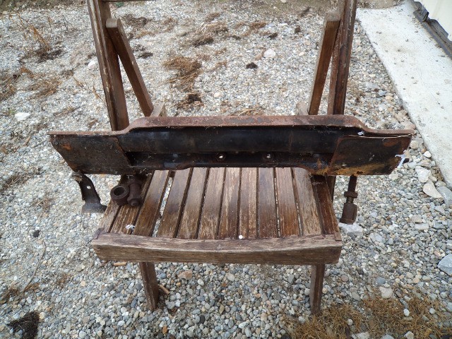

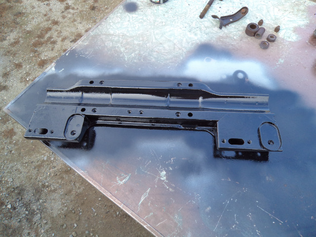

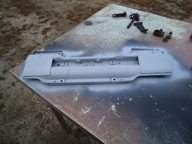

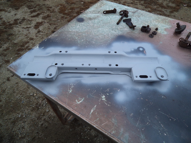

Et je passe le vernis sur la traverse support de boite pour terminer :D ;)

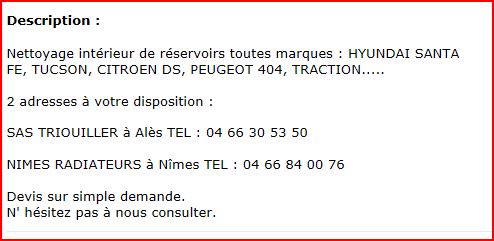

Alain......."a des fois que"
Reservoir.JPG [ 34.31 Kio | Vu 5499 fois ]
http://www.leboncoin.fr/equipement_auto ... tm?ca=12_s
MessagePosté: Lun 16 Nov, 2015- 21:26
pour moi c'est trop tard mais nul doute que cette adresse est à garder :D merci Alain :wink:

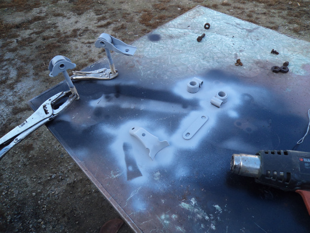

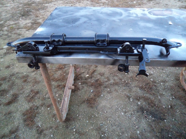

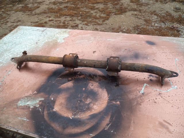

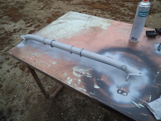

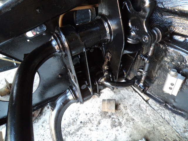

Je termine avec la barre stabilisatrice gauche 8)

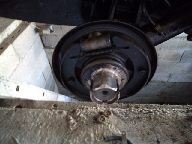

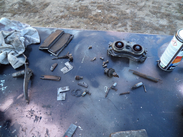

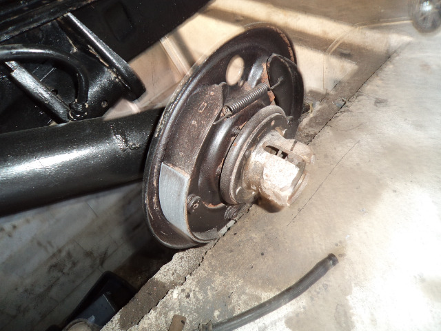

Puis le remontage des freins ARR :D

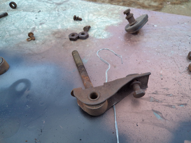

Le pédalo de frein
Le carter de pédalo

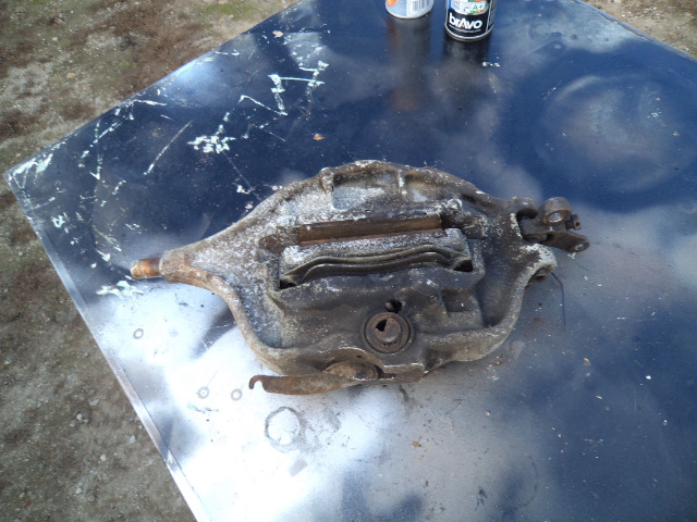

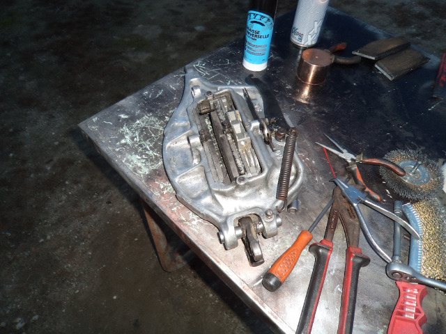

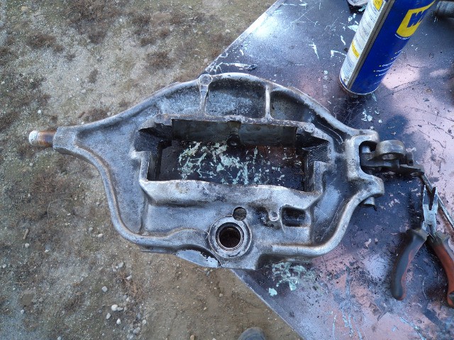

Et l’étrier qui était resté en plan, il est bien crade :roll: , j’ai passé du temps à le décaper à la brosse :twisted:

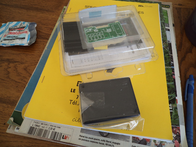

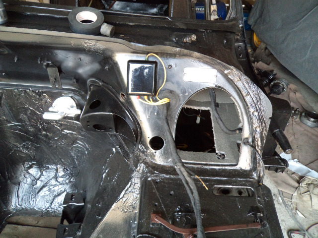

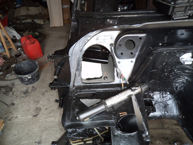

J’ai reçu l’allumage Velleman électronique, il ne reste qu’à le monter 8)

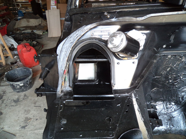

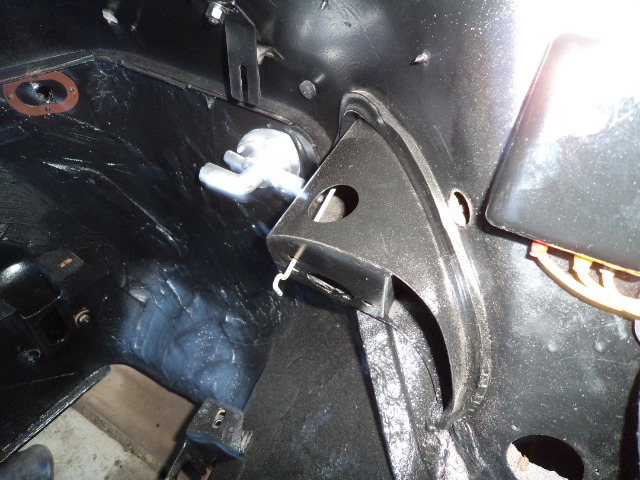

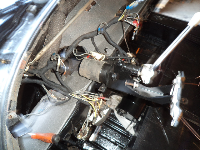

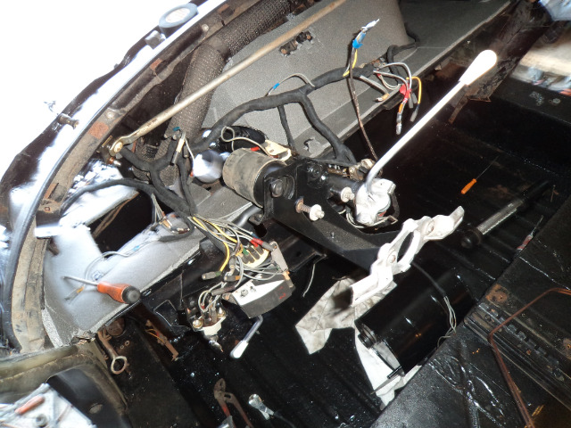

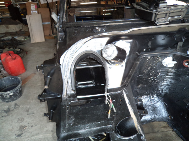

Pose du radiateur passager
De l’aérateur et du moteur d’ Essui -Glace :D
Pour éviter l’infiltration d’eau par-dessous, le lui balance un joint polyuréthane :roll:

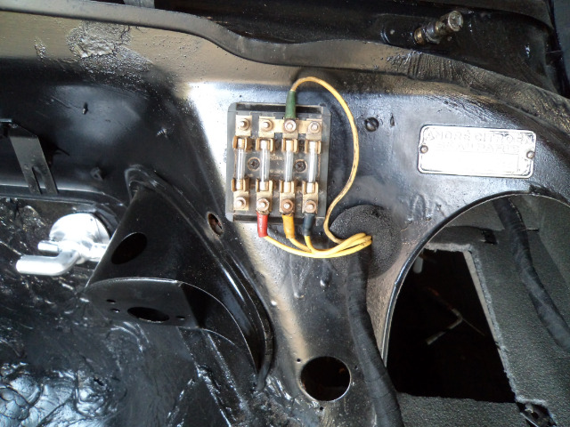

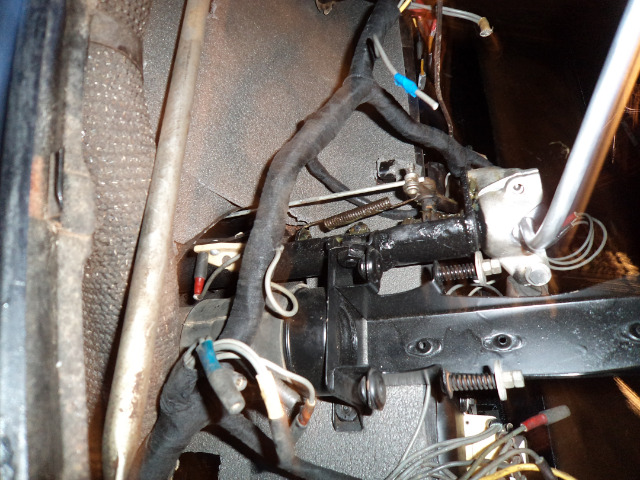

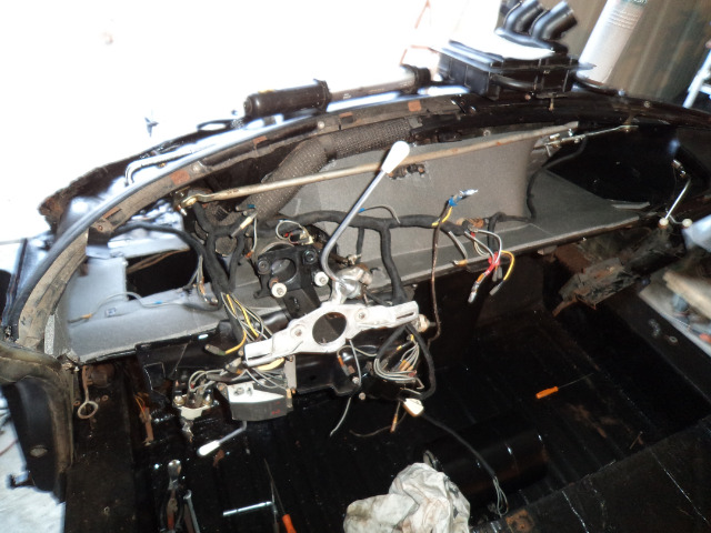

Branchement de la boite à fusibles

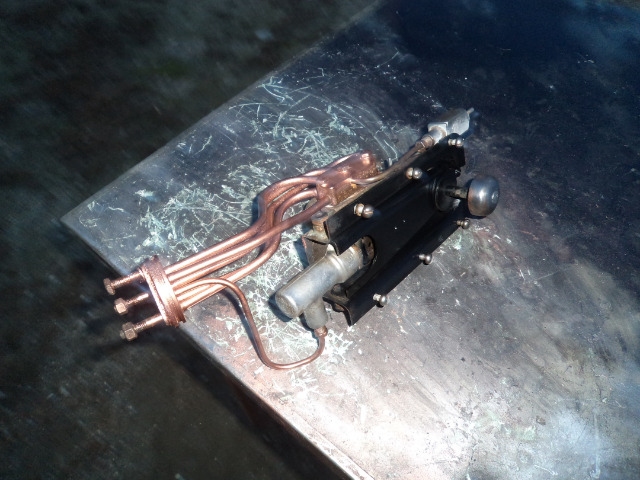

Le levier de vitesse va reprendre sa place, ça me permettra de bien placer le faisceau électrique :shock:
Pose de la tige de décompression du bloc hydraulique
Ça va moins vite pour remonter, il me faudrait 4 bras des fois autant que les mains :(
