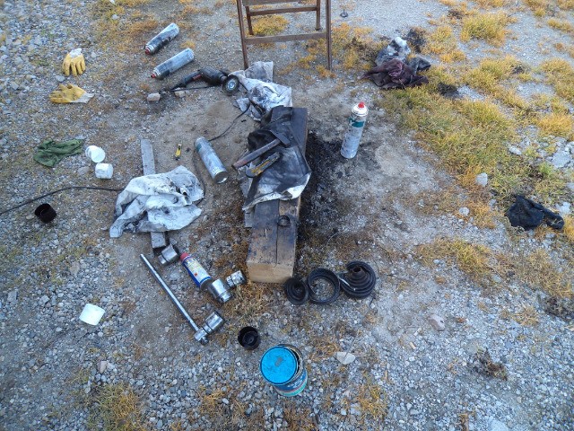

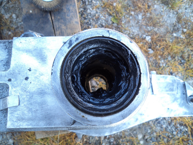

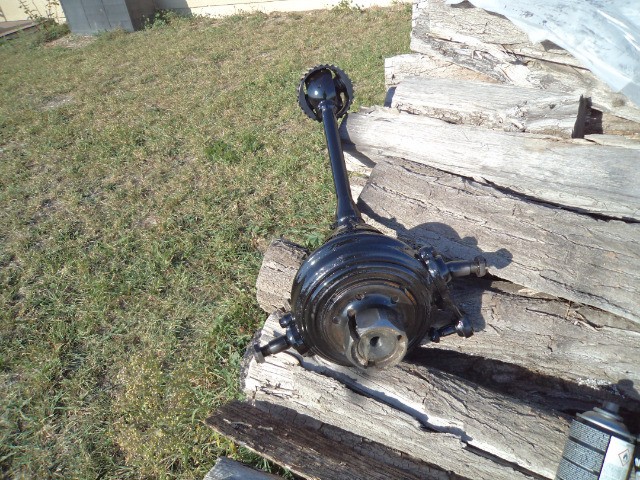

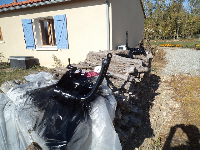

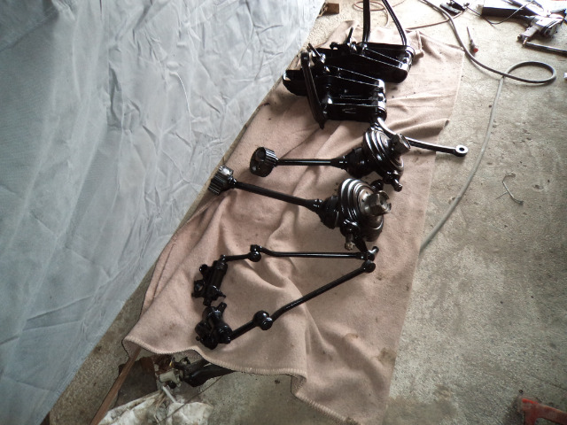

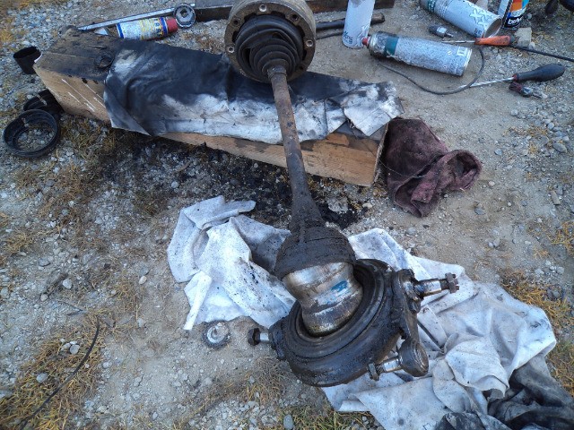

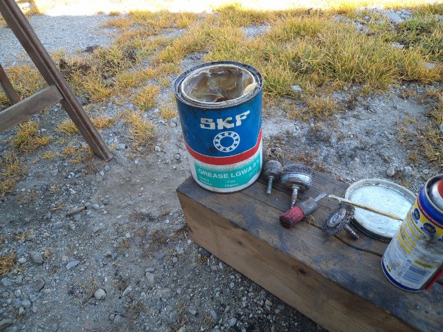

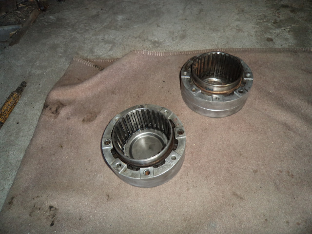

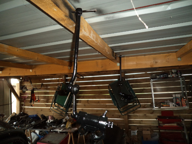

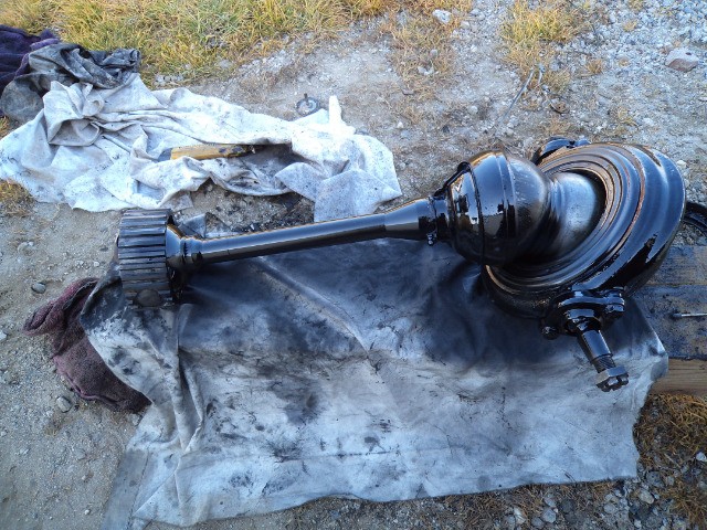

on la suite des trains av :D , il y a encore de la belle graisse mais j’en ai aussi, donc une bonne dose avant montage 8)
Du coup comme je suis dans la crasse, je fais l’autre avant la mise en peinture :roll:
Les 2 sèchent au soleil :P

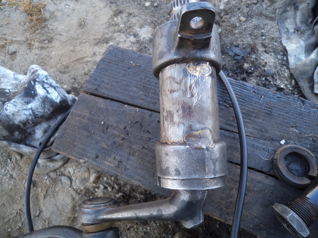

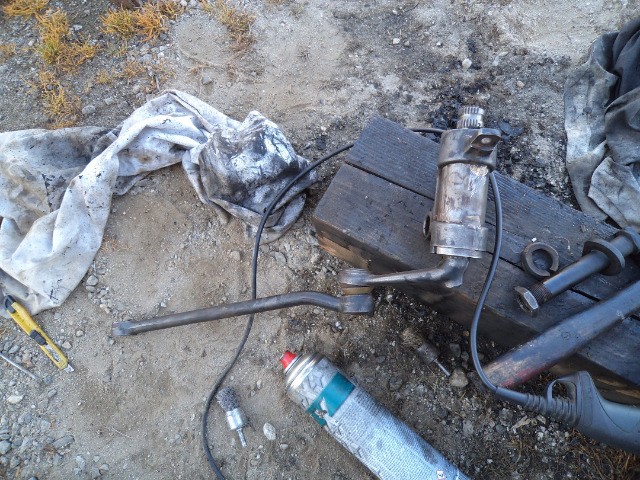

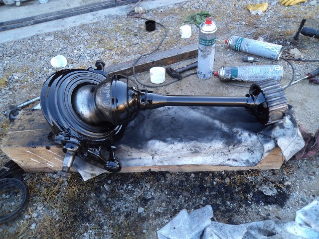

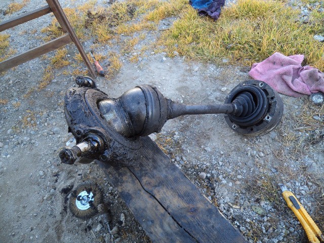

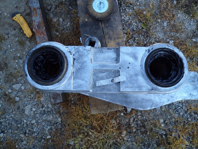

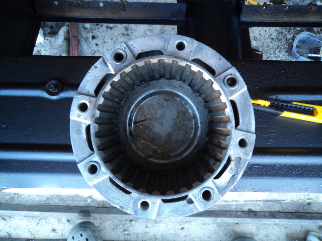

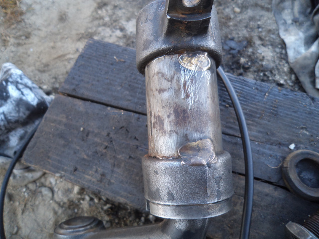

Ça c’était facile , le plus chiant arrive, dégraisser le pivot et les cardans :evil: , comme on ne peut pas les immerger j’attaque morceau par morceau pour détruire mon stock de chiffon et dégraissant freins :twisted:
C’est fait pour les 2, encore une mise en peinture et soleil :D

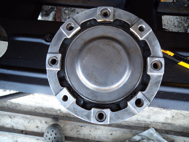

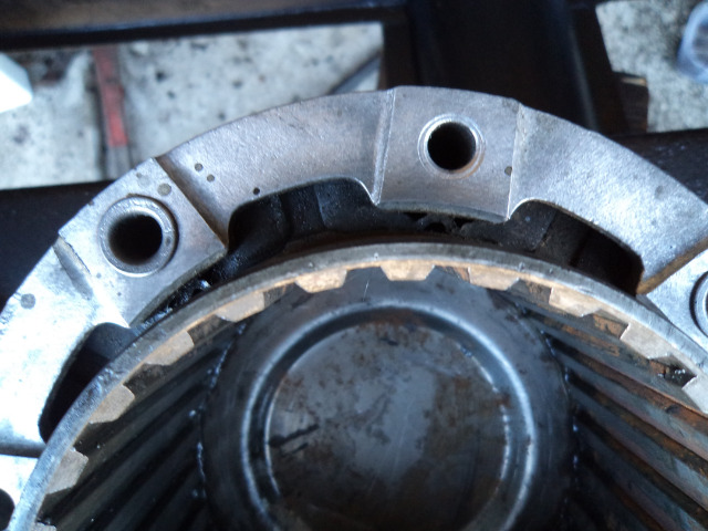

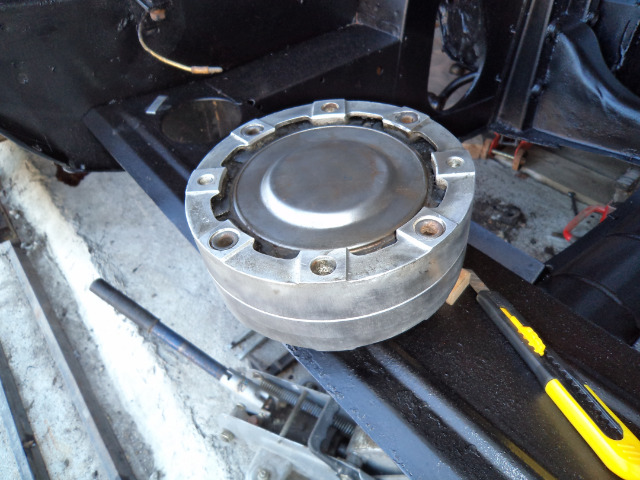

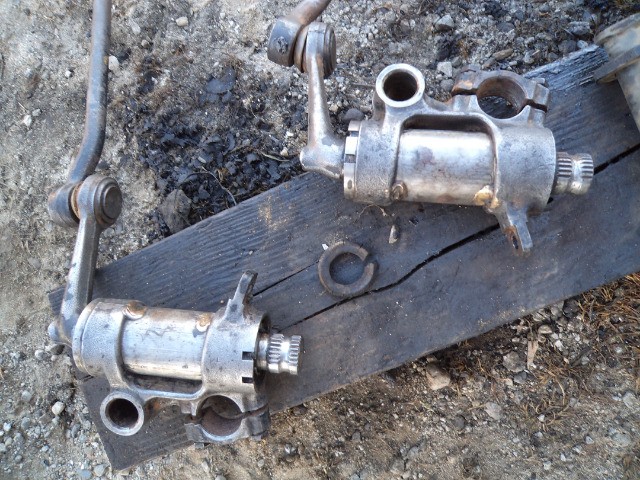

Nettoyage des bibax et auscultation du joint interne, il est comme neuf, je ne l’ouvre pas, la refabrication….trop peu pour moi :roll:

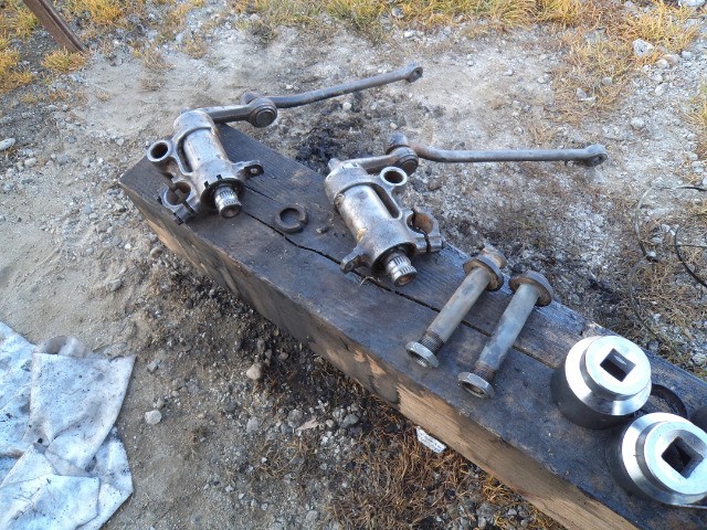

Il reste les relais à décaper et décrasser :?
Vérification des 2 brasures sur les premiers modèle et c’est bon 8)
L’autre est bon aussi
Les 2 tournent très très bien sans jeu ni bruit, donc ils ne seront pas ouverts

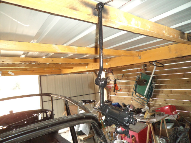

Beaucoup de vent aujourd’hui pas facile de travailler à cause des poussières donc je m’occupe comme je peux mais à l’intérieur

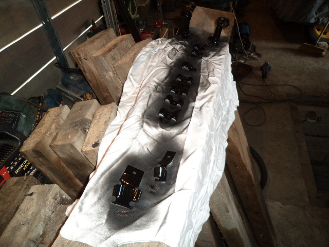

Peinture des relais :D
Des divers colliers pour les tuyauteries essence et hydraulique

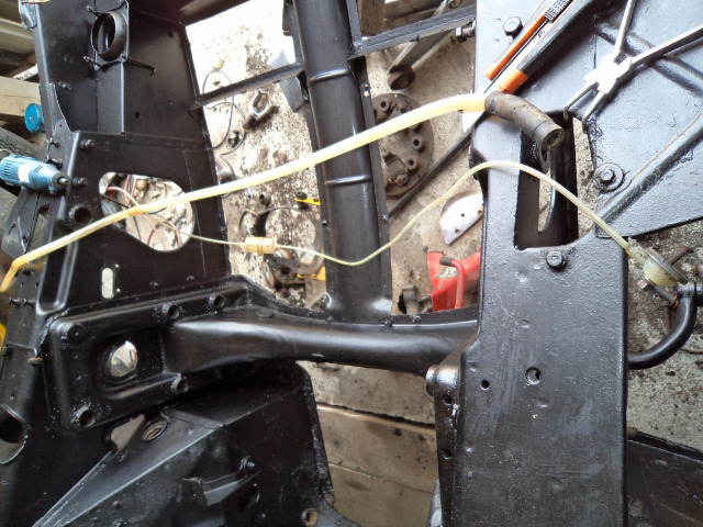

Nettoyage et soufflage des conduits 8)
De la mise à l’air libre d’essence car c’est crade, la difficulté est de rien casser car introuvable et je n’ai rien cassé. Tout sera réutilisé 8)

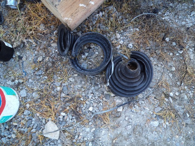

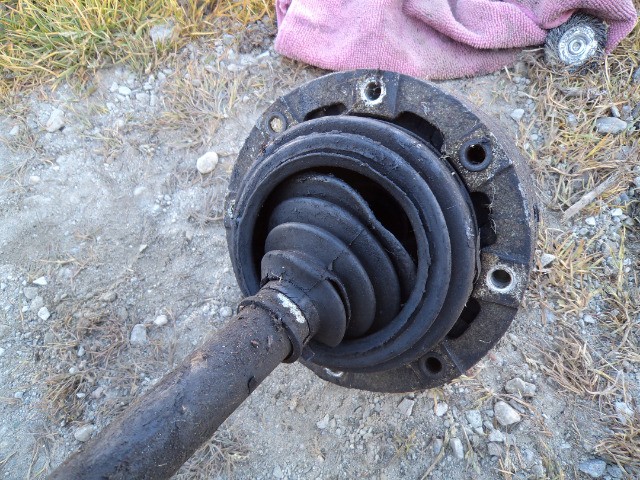

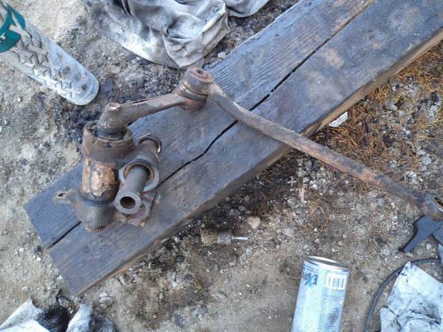

Le train AV complet refait, il me reste à changer les soufflets de cardans :roll:

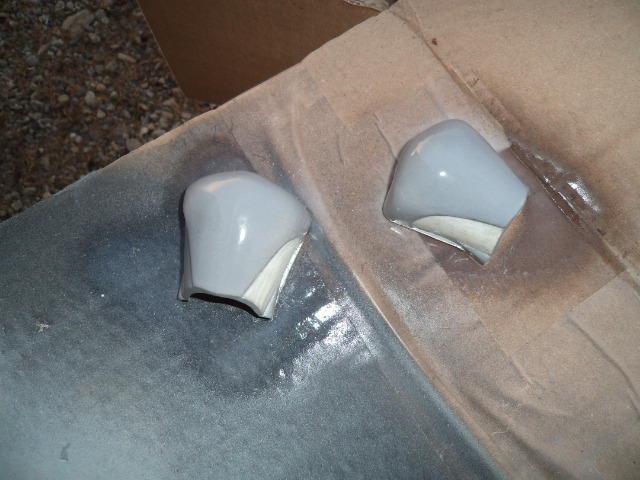

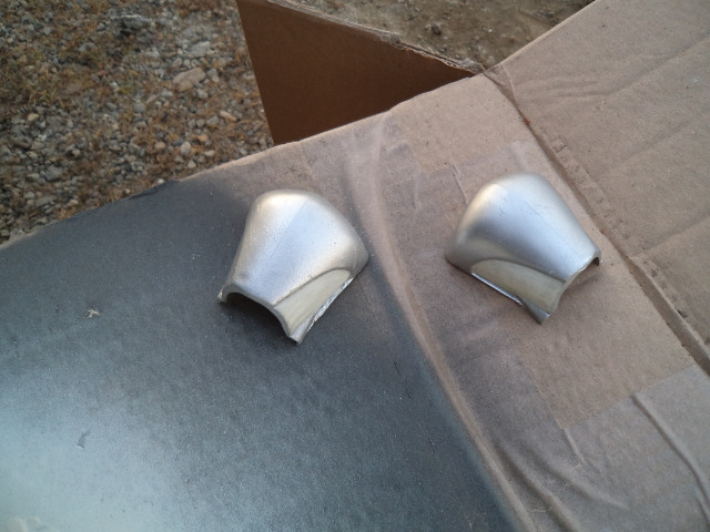

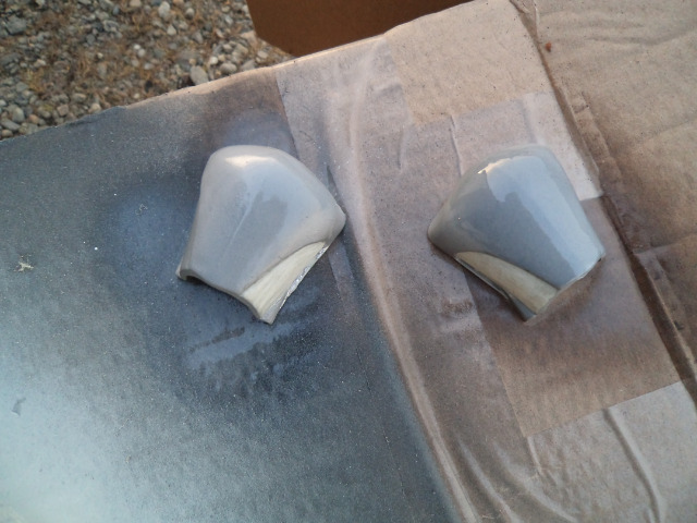

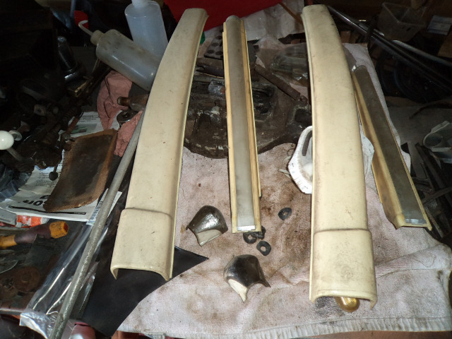

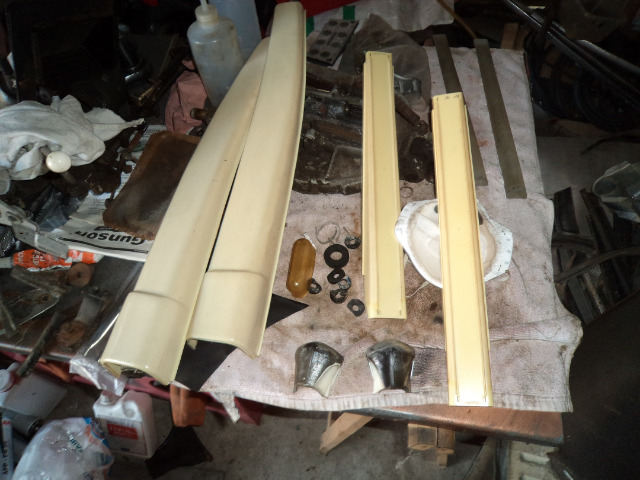

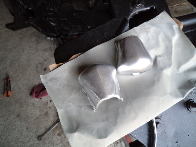

Je passe à l’éclairage du pied milieu, délicate opération car là aussi il ne faut rien casser, donc éponge, liquide vaisselle et démontage :D

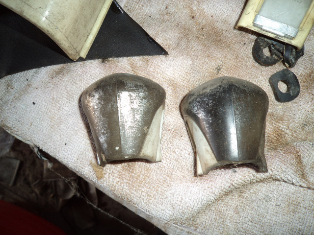

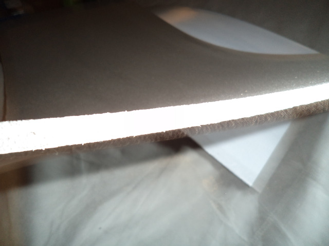

C’était comme du chrome normalement
Je croyais que la partie centrale était en plastique mais non c’est du verre :oops:
C’est propre maintenant

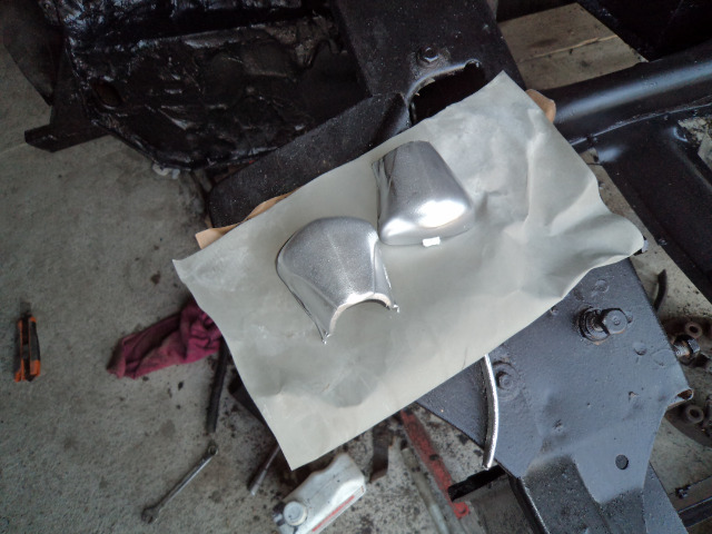

Ponçage et bombe effet chrome et voilà, il ne restera qu’à lui mettre un vernis pour la finition, ce sera toujours plus propre

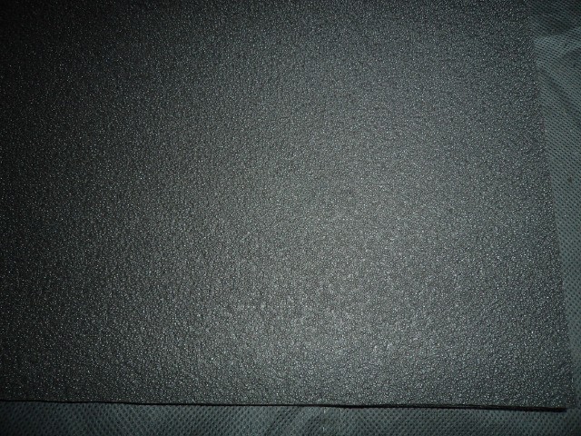

J’ai reçu la mousse adhésive pour mon TDB, du bon matos, il n’y a plus qu’à

Mais fais gaffe au vernis sur les peintures "effet chrome".
Fais un essai avant sur une autre pièce, je me suis fait avoir au vernis la teinte a viré au gris...

je vais regarder Claude et faire un essai :D j'ai peint toute la pièce mais sur CCC un gars m'a dit de laisser une petite partie non peinte pour le passage de la lumière, il est vrai qu'en regardant les photos il y a bien cette partie blanche, je croyais que la peinture était partie :oops: mais je vais remédier à ça :D

Si tes pièces avaient vraiment l'aspect chromé (j'imagine à l'origine dépôt sous vide), j'ai trouvé pour un usage pro une société que je n'ai pas encore utilisée mais dont j'ai croisé un représentant sur un stand à Reims l'an dernier, qui semble faire des miracles par peinture. Il avait tout un tas de pièces sur son stand, dont une bouteille en verre, des poignées de Traction en Zamak, des paraboles de phare qui avaient un look sympa.
En plus ça n'a pas l'air très cher.
Le lien: http://www.fchrome.eu/

merci Dom, je connais la technique, je vais me renseigner :D :wink:

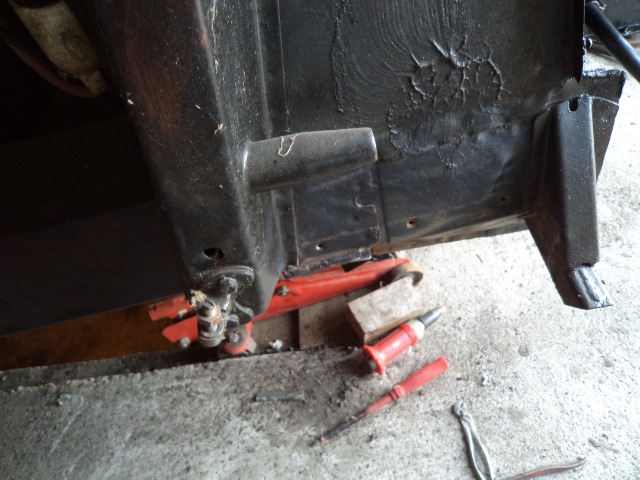

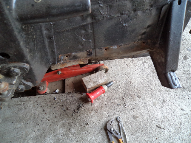

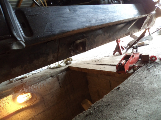

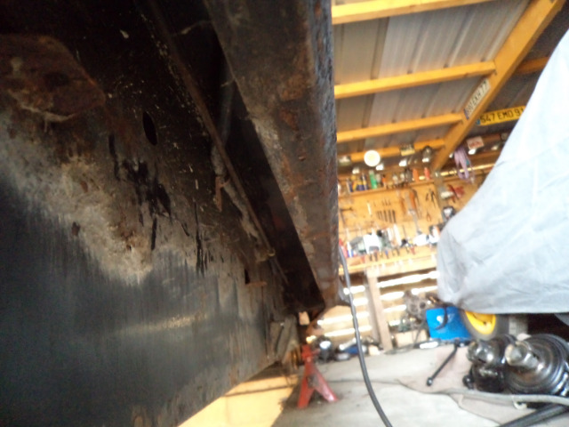

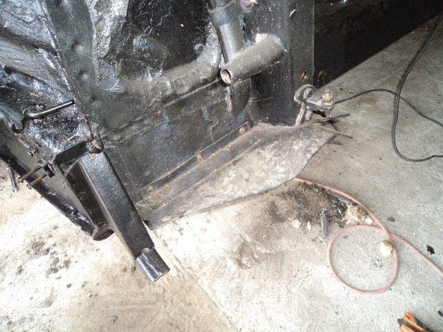

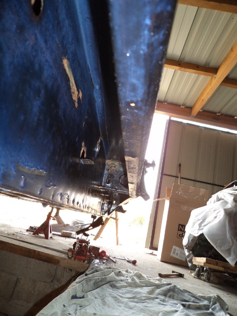

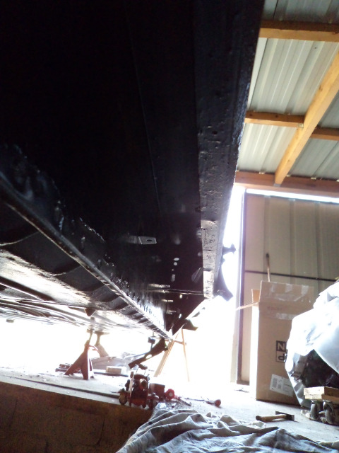

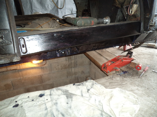

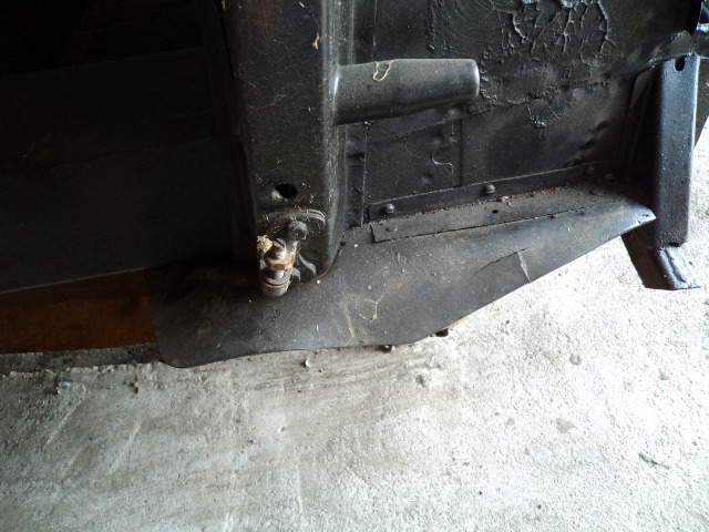

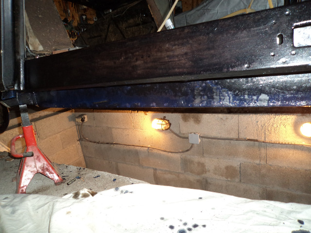

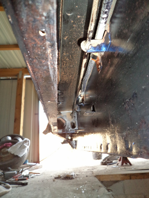

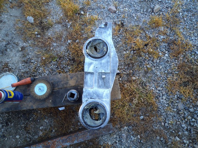

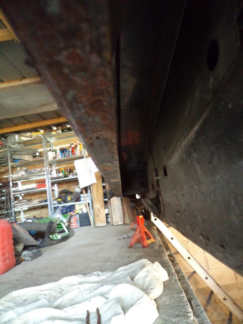

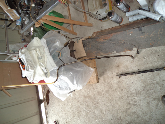

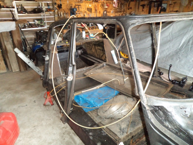

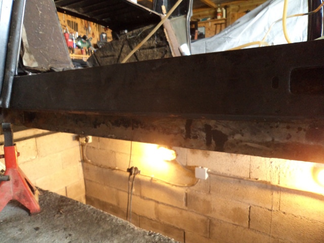

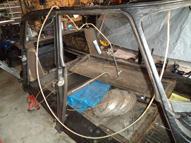

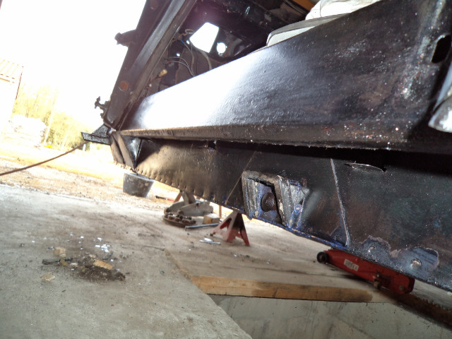

Il faut encore beau dans le sud, il faut profiter avec le nettoyage des caissons du bas de caisse et virer les bavettes AV
Décapage
Ainsi que les caissons

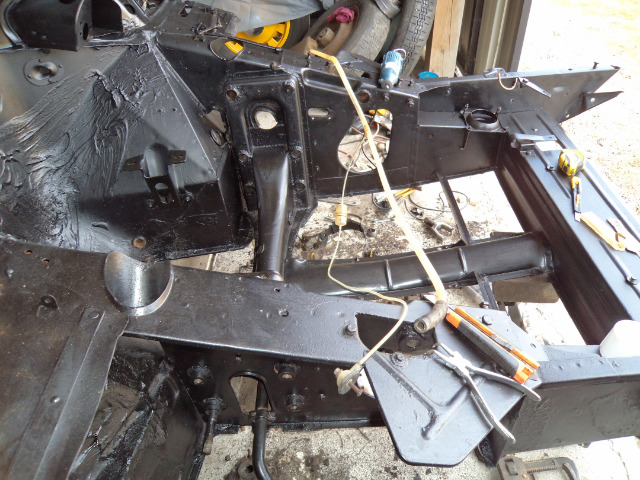

Et passage au Férose

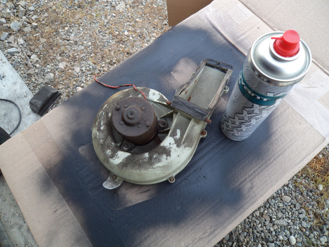

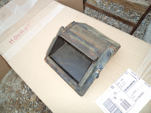

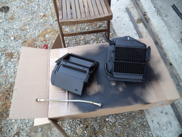

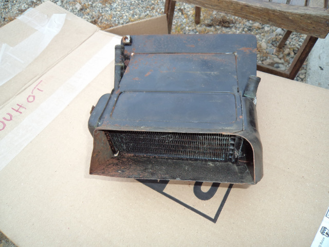

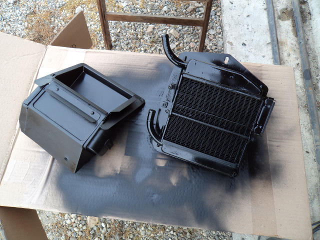

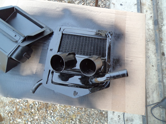

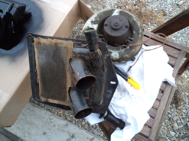

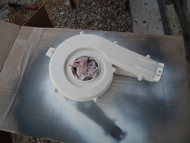

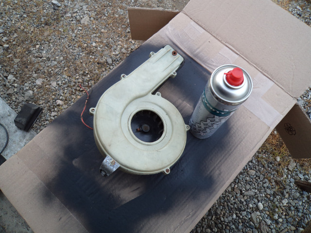

Décapage et peinture des 2 radiateurs d chauffage int, ils sont passés au vinaigre pour décapage et rinçage

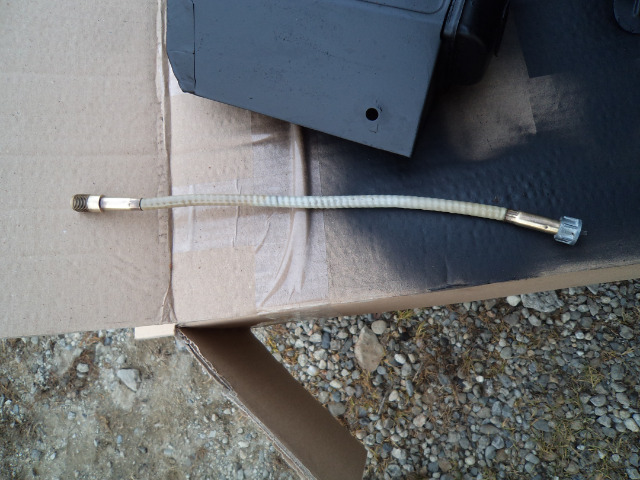

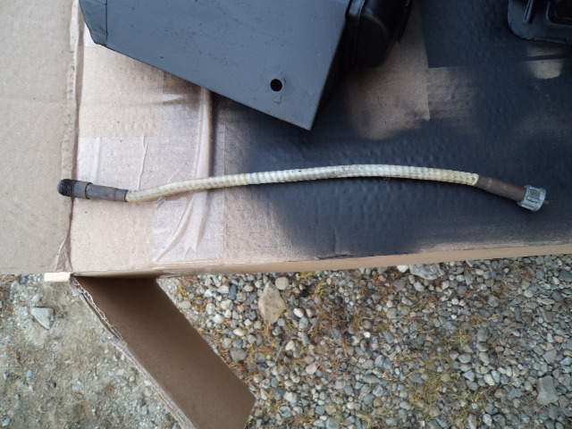

Un bout du câble de compteur
Après nettoyage

Encore du dégraissant, j’ai testé le moteur, il tourne sans bruit

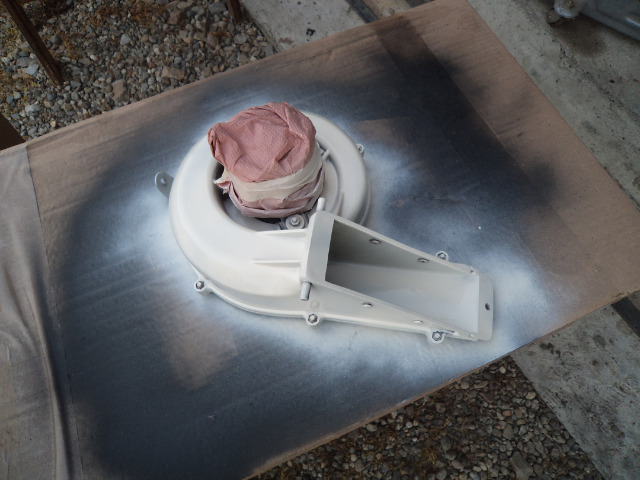

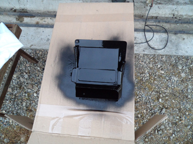

Et peinture
Celui là ne se voit pas car sous le TDB mais elle sera remontée en presque neuf cette DS

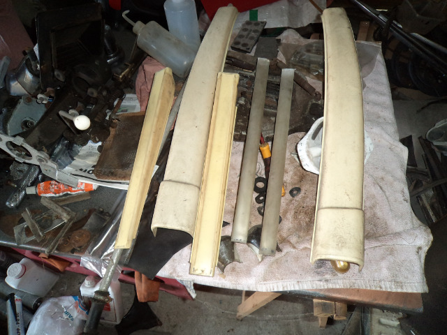

Décapage des luminons pour laisser une fenêtre blanche qui permet à la lumière de se diffuser(merci Michel)
J’ai passé un vernis sur les luminons, ça devient mat, Claude du 25 m’avait prévenu, j’ai donc fait un test avant et finalement, je préfère ça, l’effet chrome ressemblait plus à un gris et comme je ne suis pas un puriste, ça restera comme ça

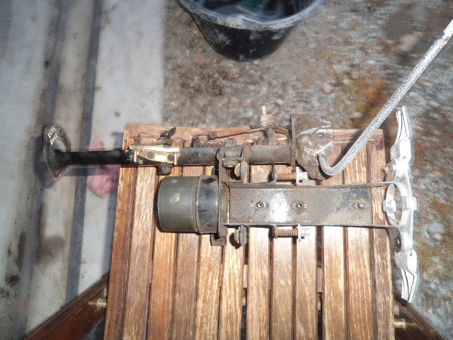

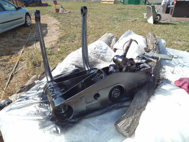

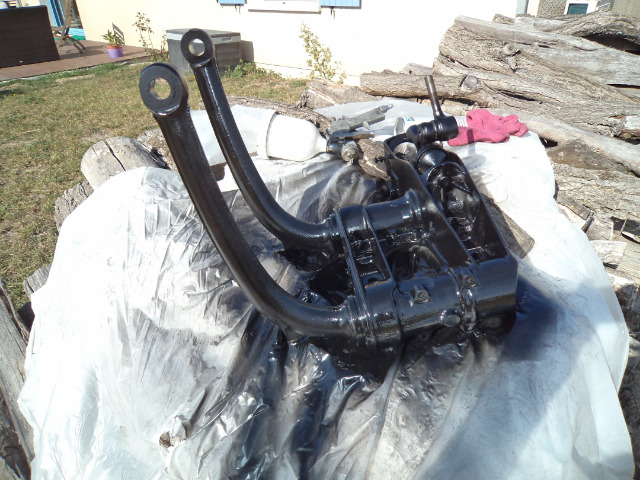

Prochaine étape le bloc levier de vitesse, car il commence à faire noir
