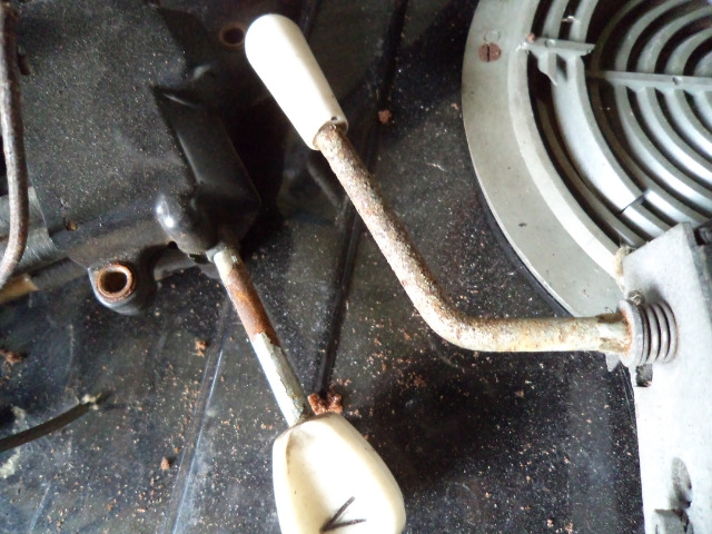

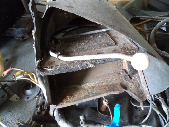

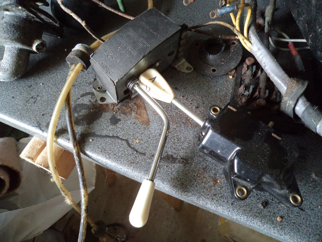

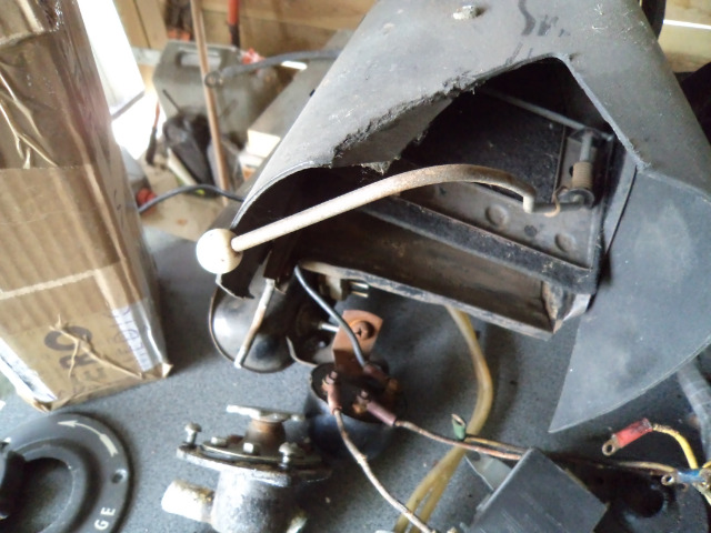

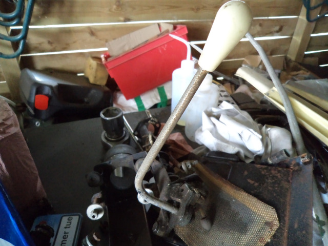

Reprise des travaux sur la 19 avec la réception des commodos neufs 8)
Les anciens
Le chromage est mort :cry:
Les neufs
Je dois faire chromer le levier de vitesses et les commandes de chauffage :roll:

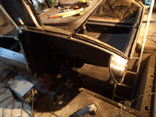

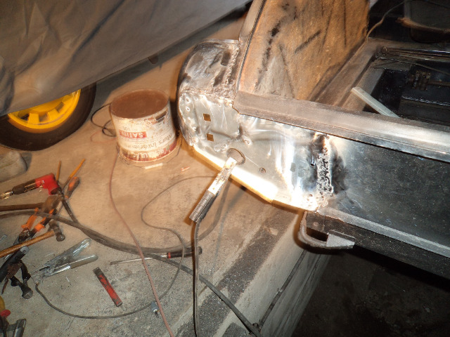

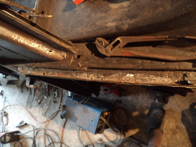

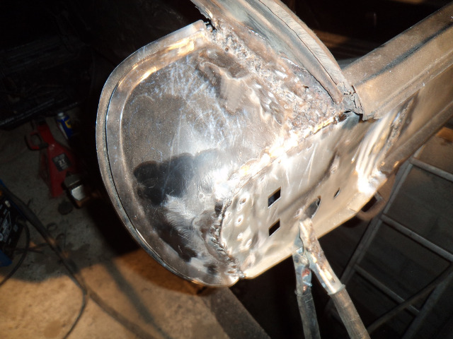

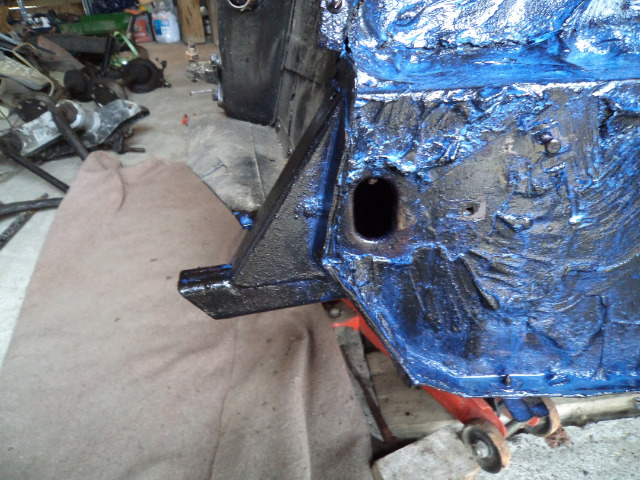

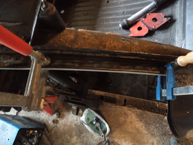

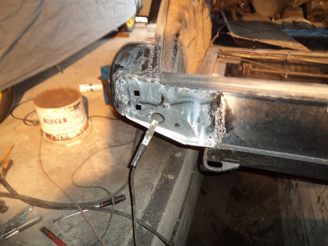

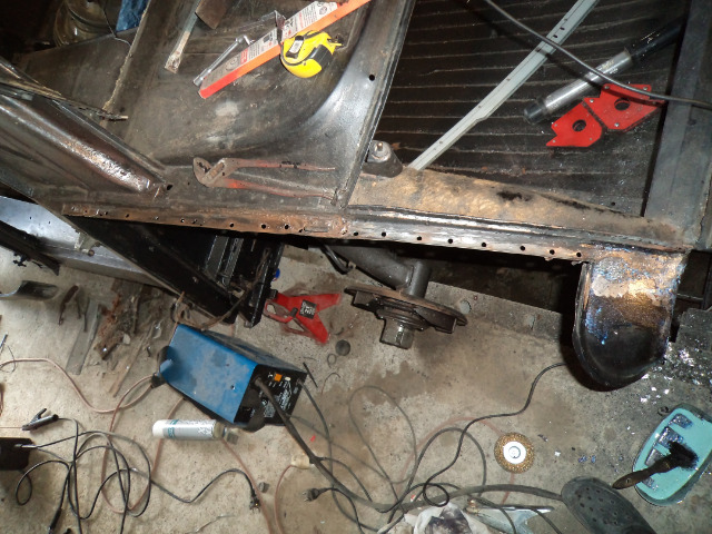

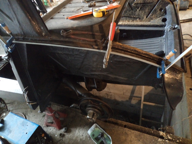

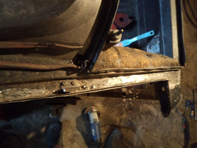

Soudure du support pare choc :D
Et support plaque de police
Meulage

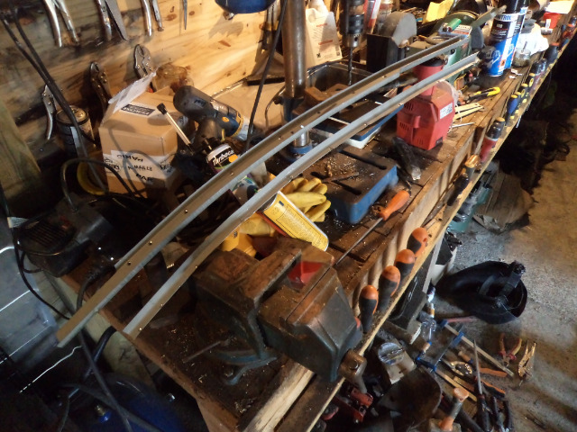

Démontage gouttière pour récupérer le porte joint :shock:

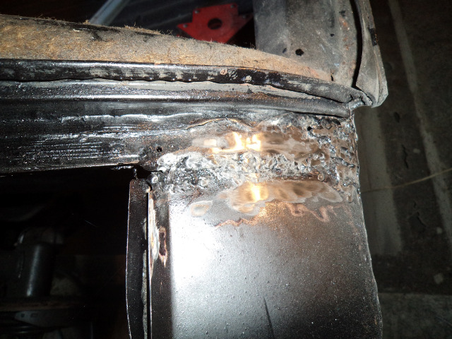

Préparation avant soudures
Et soudures :(
Et voilà une bonne chose de faite :bounce:

jolie travail de soudage :wink:

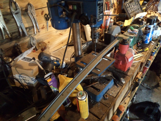

Enfin un établi qui ressemble au mien :lol: :lol:

tu as raison éric c'est le bordel sur l'établi et ce n'est rien tu verrais au sol :lol: Ca va bien Claude mais pour bien faire il faudrait un mig avec gaz pour gagner du temps :shock: et souder dans les endroits difficiles ce n'est pas le pied :( mais c'est fait, il reste du meulage et le passage du Férose sur tout ça puis la peinture antirouille :wink:

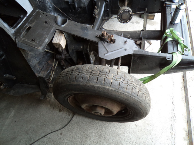

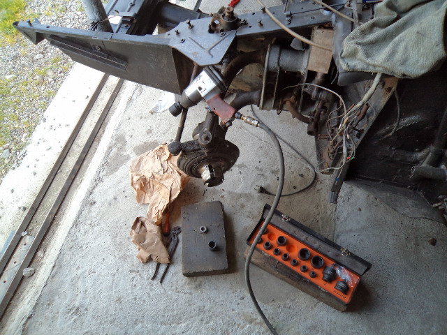

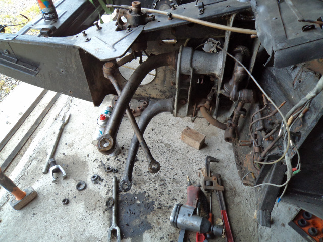

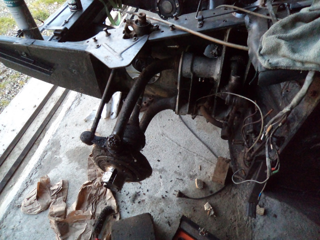

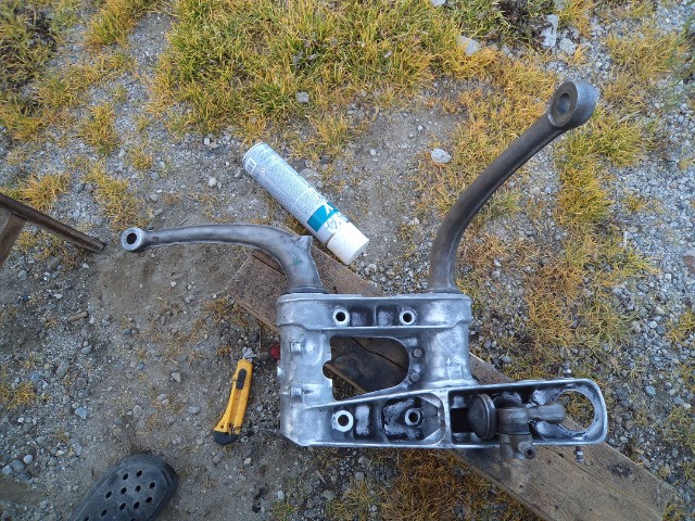

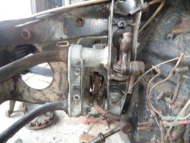

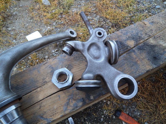

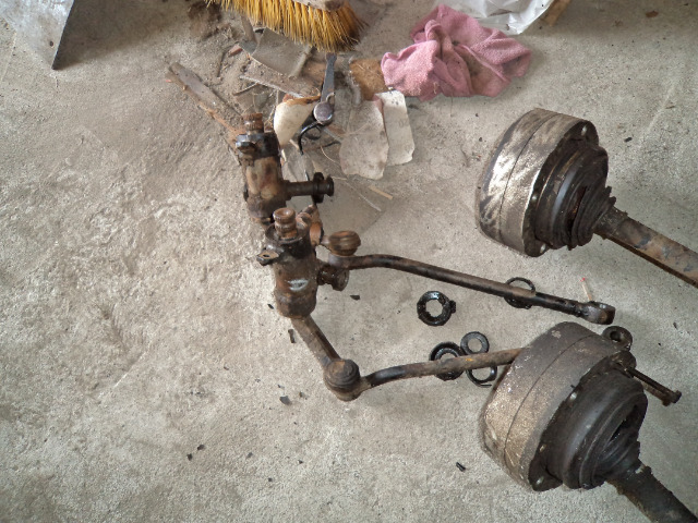

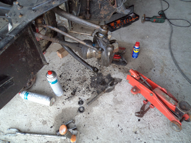

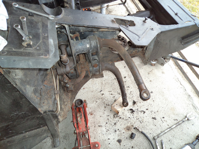

Les travaux de soudures sont terminés 8) , j’attaque le démontage du train avant :(

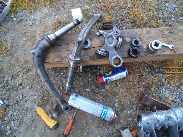

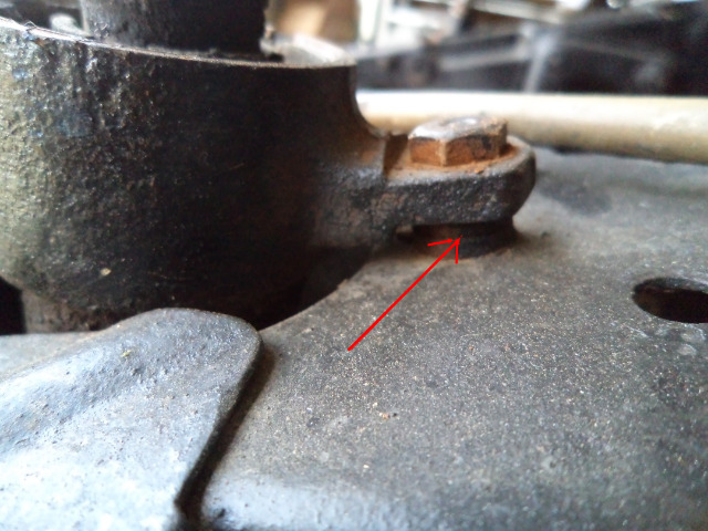

Démontage des pivots, ne pas perdre la petite cale pour ne pas changer les réglages :shock:

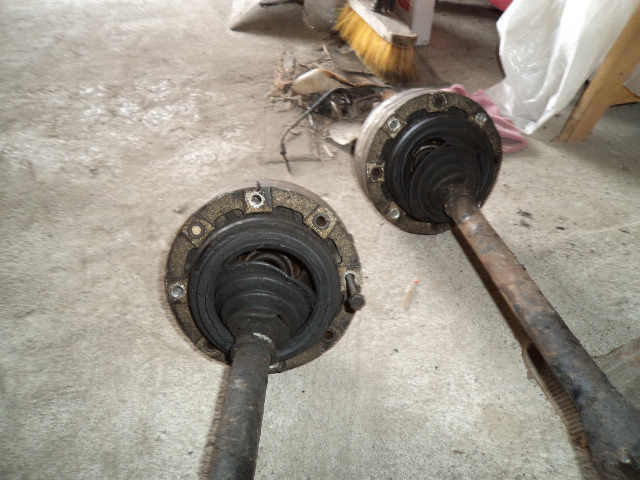

Les 2 soufflets de cardan sont HS :cry:

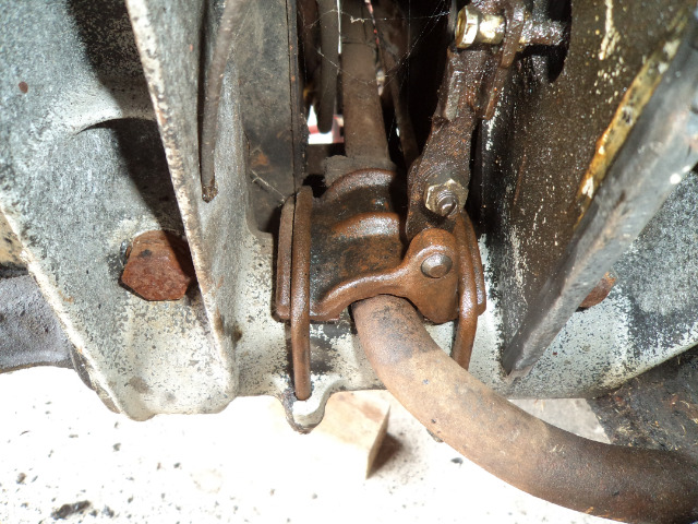

Démontage de la barre stabilisatrice :roll:

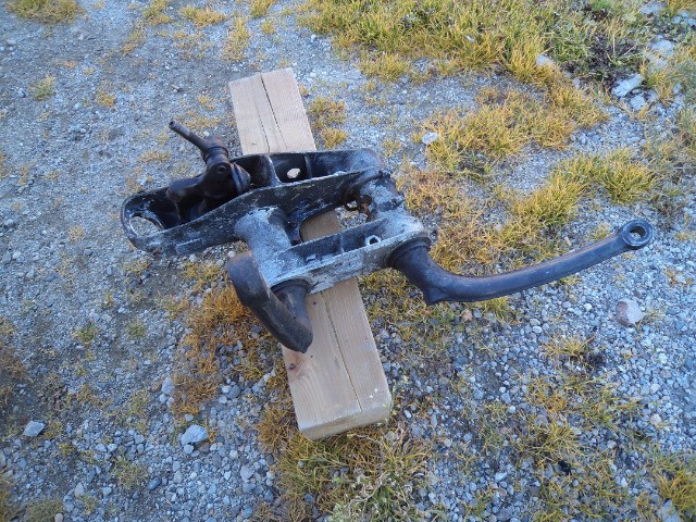

Et les bras tombent :D
Ensuite ce sera la partie nettoyage :( ;)

Il est super marrant ce train AV: j'avais jamais regardé sous les jupes d'une DS. Ca a pas trop tendance à se déformer par rapport à un triangle classique?
 Sujet du message: Re: une petite copine
MessagePosté: Mer 21 Oct, 2015- 12:46
il y a du boulot pour sortir le train et il faut conserver tous les réglages, chasse direction et hauteurs :shock: les trains sont solides ce qui s'use ce sont les roulements de bras et parfois les potées ce qui est plus compliqué :wink:

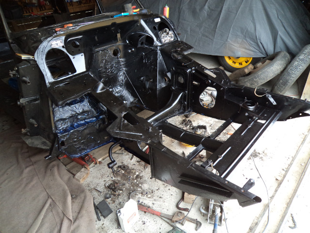

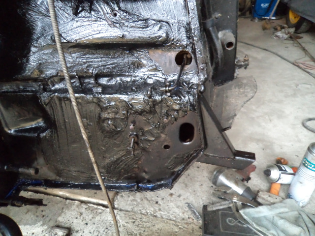

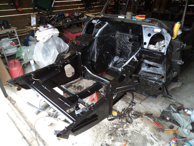

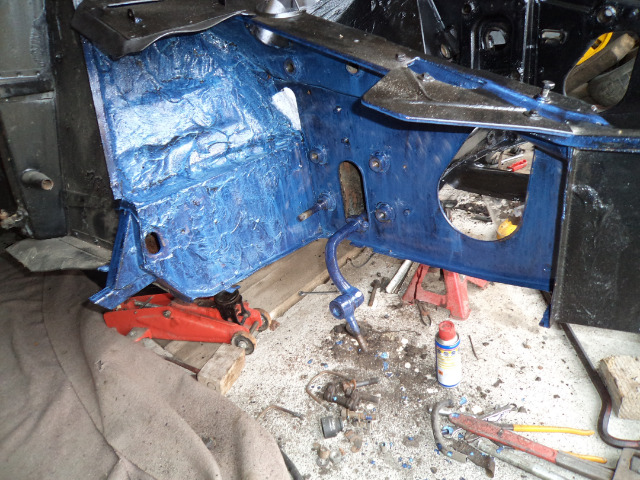

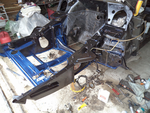

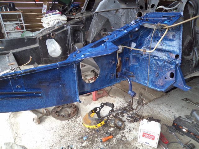

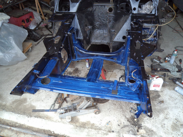

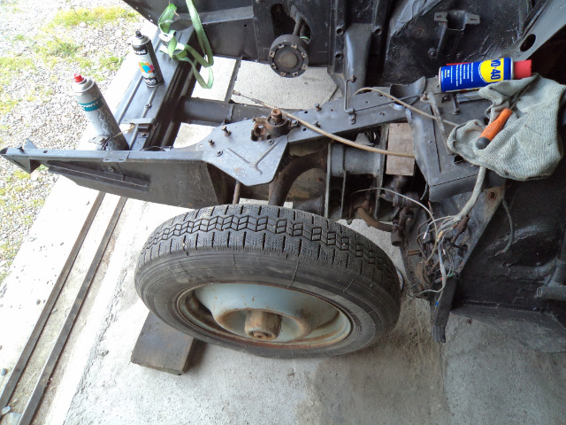

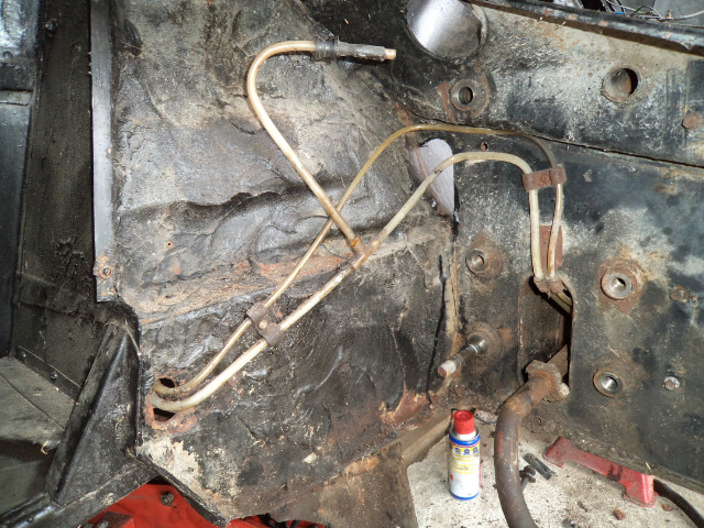

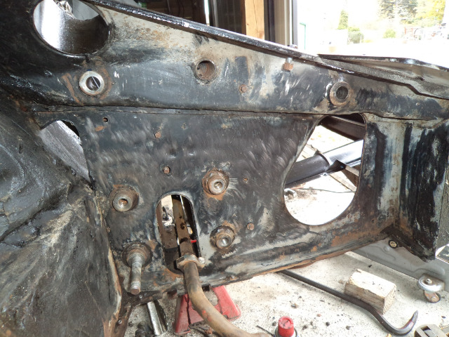

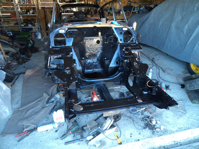

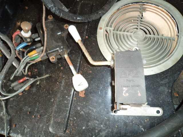

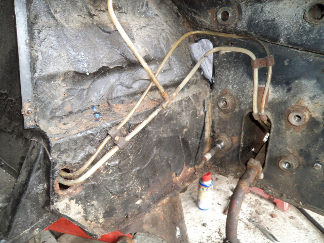

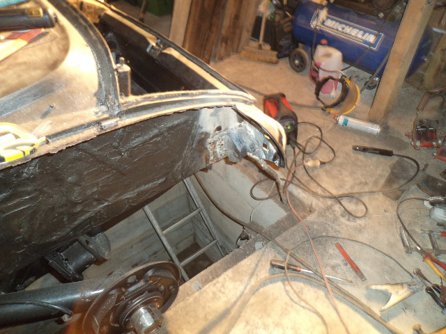

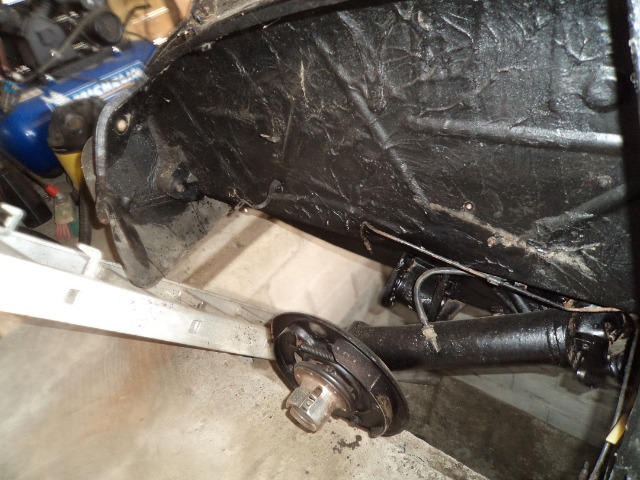

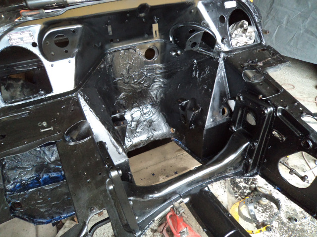

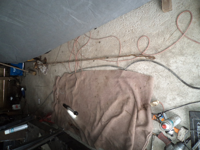

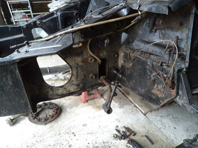

démontage complet de la caisse partie AV :D

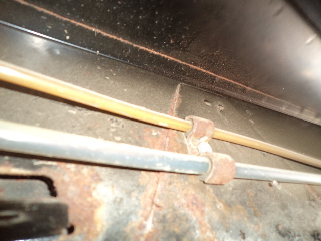

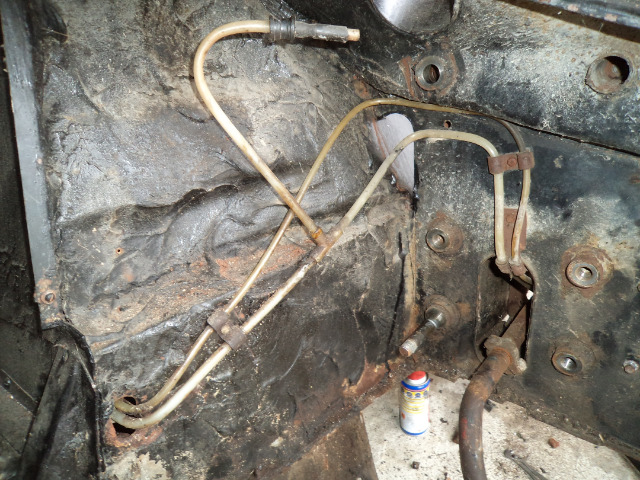

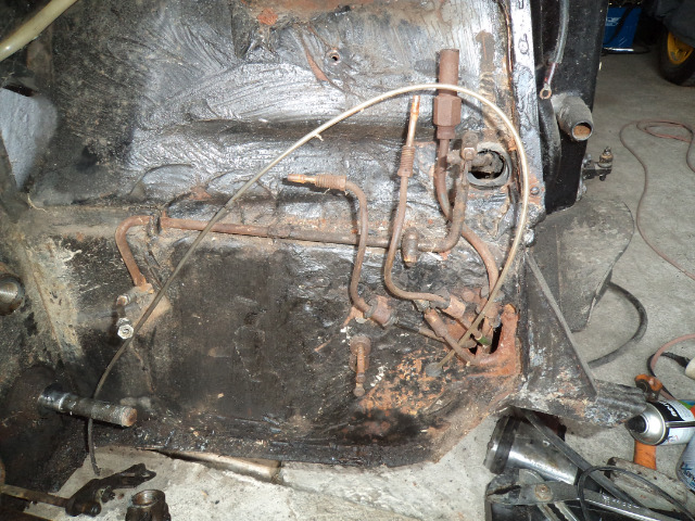

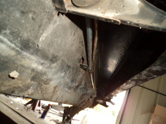

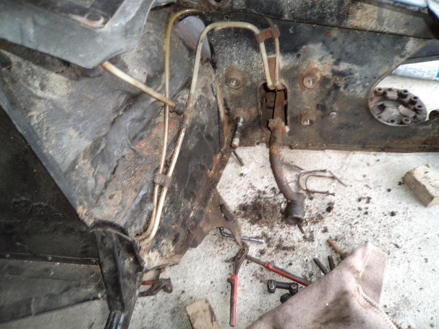

Démontage de la tuyauterie hydraulique sous caisse 8)

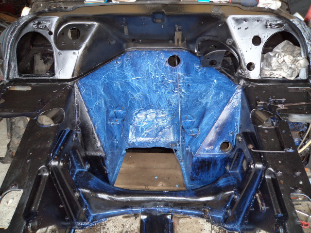

Décapage et passage 1° couche de Férose :P
2° sur les units av :lol:

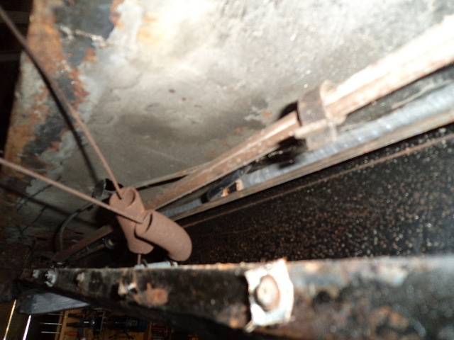

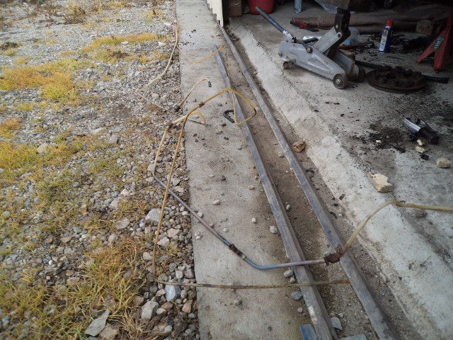

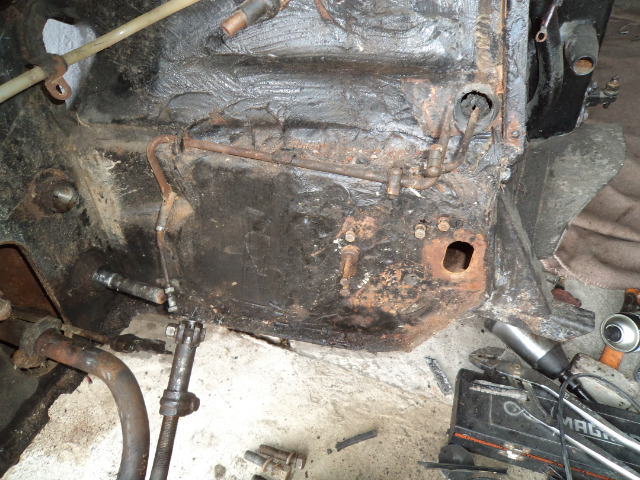

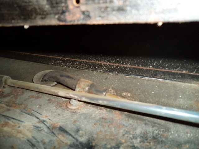

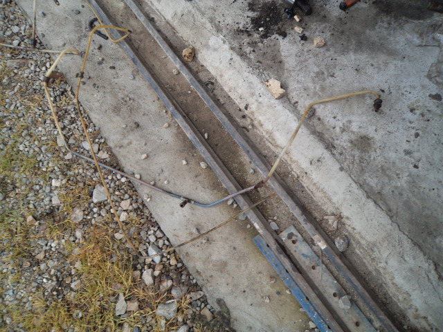

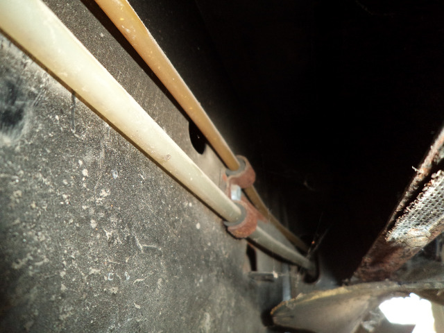

Puis démontage des rilsans essence et hydraulique, un grand moment pour ne rien casser :roll:
La durite qui va au réservoir
En bas hydra, en haut essence
Et voilà c’est dehors 8)

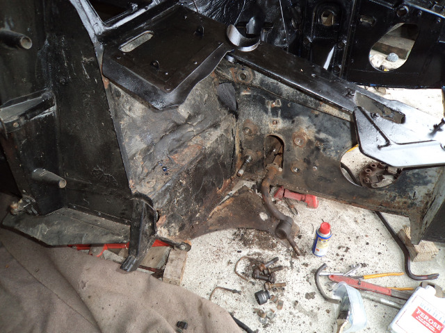

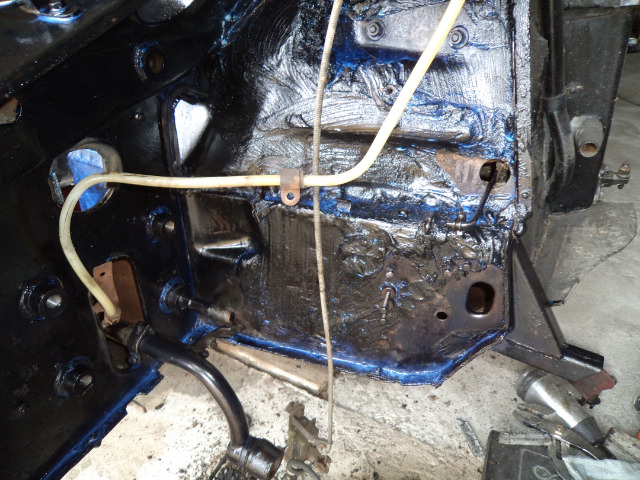

Je peux décaper cette partie maintenant
Passage du Férose

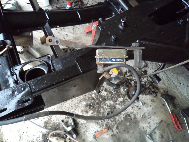

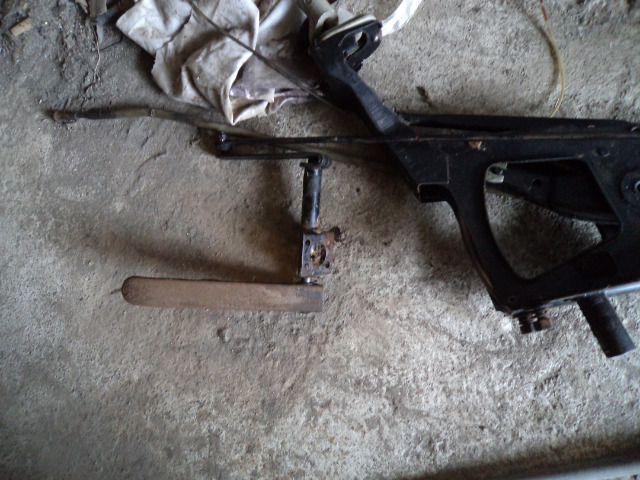

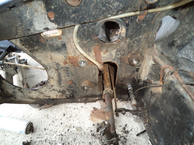

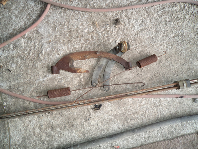

J’enlève le coupe circuit Sanor qui avait été monté mais que je ne mettrai pas :cry:

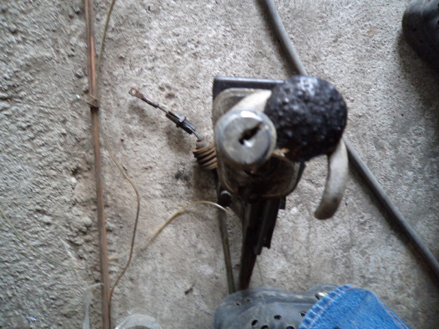

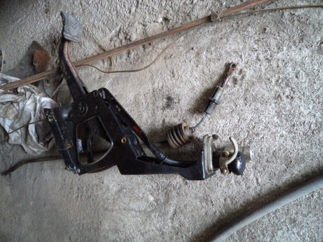

Je vire aussi la pédale de frein de parking avec son blocage à clé qui ne sera pas remis non plus :(
Je rajoute une pédale :D
Elle est vide maintenant :bounce:

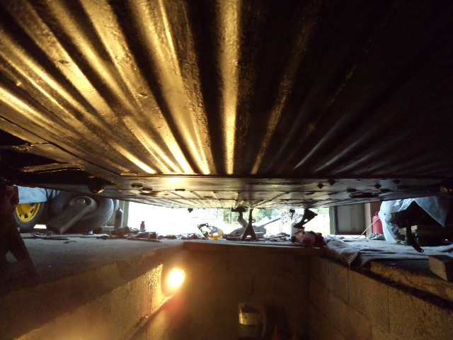

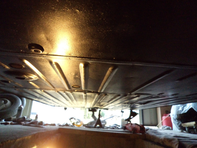

2° passe de Férose sous la caisse :shock:
La partie essence a disparue :D
Une journée complète rien que pour ça :roll:

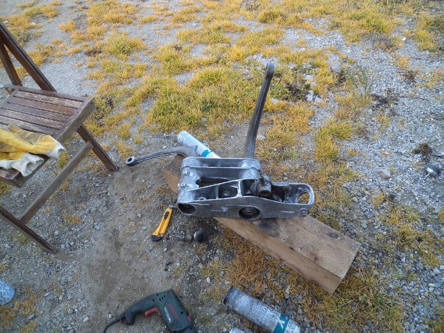

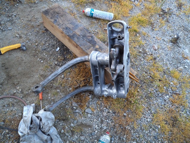

le Férose est sec et c'est vrai, on dirait qu'elle est peinte :shock:

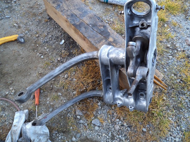

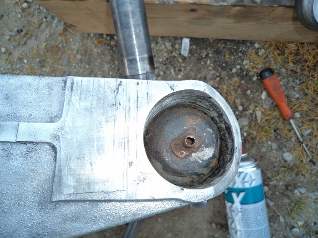

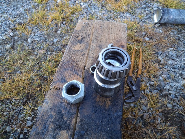

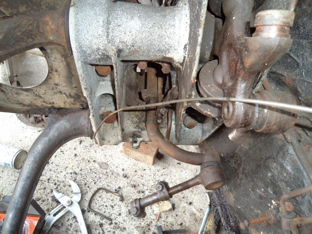

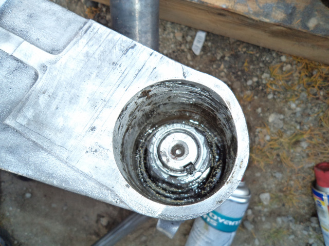

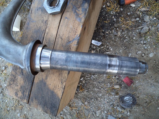

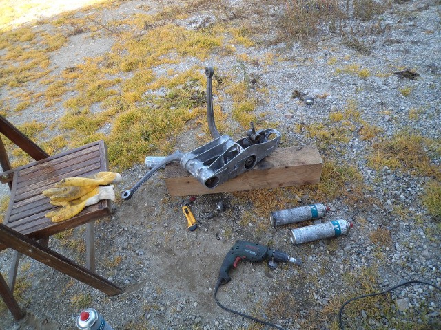

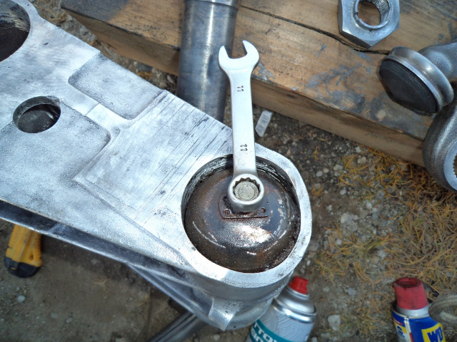

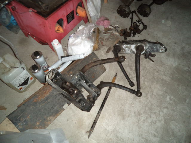

Ben justement je suis en plein dedans :D il est bien crade, je dois nettoyer avant d'enlever les bras :roll:
les portées sont comme neuves c'est bon signe 8)

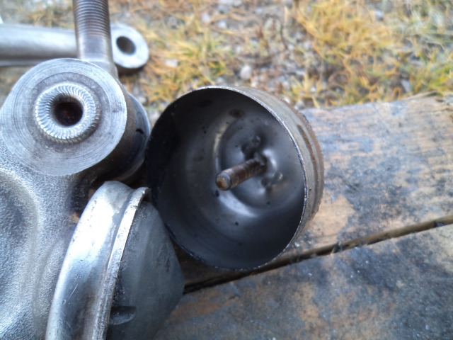

il y a cette sorte de bouchon en protection, pour le sortir il faut y visser une vis longue qui fera office d'arrache et ça vient tout seul :o
les portées du 2+ bras c'est bon aussi, finalement je me demande si elle a beaucoup roulé cette DS :shock:
j'ai nettoyé un roulement pour voir et impeccable :D
une question aux spécialistes, je ne vois pas traces de peinture sur les bras et sur le train, à l'origine c'était monté comment ? :wink:

Pourquoi tu ne remets pas ton coupe circuit et ta la pédale de frein de parking avec son blocage à clé :?:
