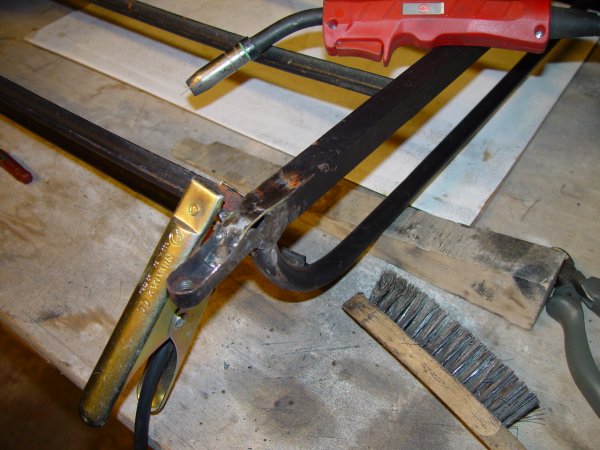

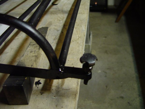

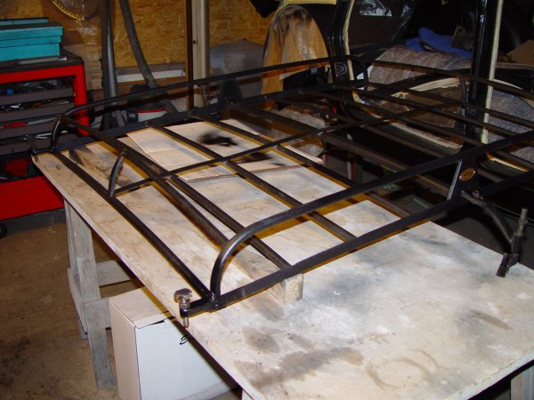

Voilà, Thierry, c'est fait :
Commentaire: Découpe, mise en place et soudure des supports
Dsc03332_f6.jpg [ 61.26 Kio | Vu 6538 fois ]
Commentaire: ... un p'tit coup d'antirouille...
Dsc03333_f6.jpg [ 38.67 Kio | Vu 6530 fois ]
Commentaire: .
Dsc03334_f6.jpg [ 62.38 Kio | Vu 6547 fois ]
Je vais encore préparer quatre butées en caoutchouc pour le montage provisoire sur ta familiale... histoire de ne pas abîmer la peinture du toit.

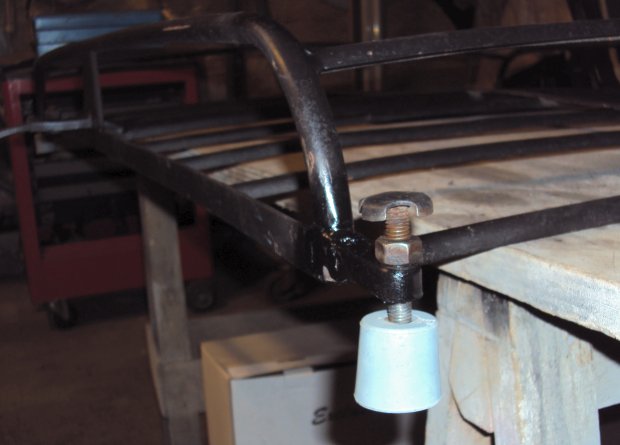

P'tit boulot pour après-midi neigeux...
... Ajusté des butées caoutchouc sous les quatre pieds de la galerie.
En y collant par la suite quatre rondelles de ruban transporteur de plus grand diamètre, la charge ne devrait pas pouvoir abîmer le toit. Ces butées grises sont un peu trop souples. Pour un transport à vide, çà devrait aller. (à moins que tu trouves mieux)
Commentaire: butée
Dsc00273_w6m.jpg [ 35.05 Kio | Vu 6459 fois ]
Salutations
PS : les diamètres des pieds avant 14mm, des vis de réglage 10mm. A toutes fins utiles...
