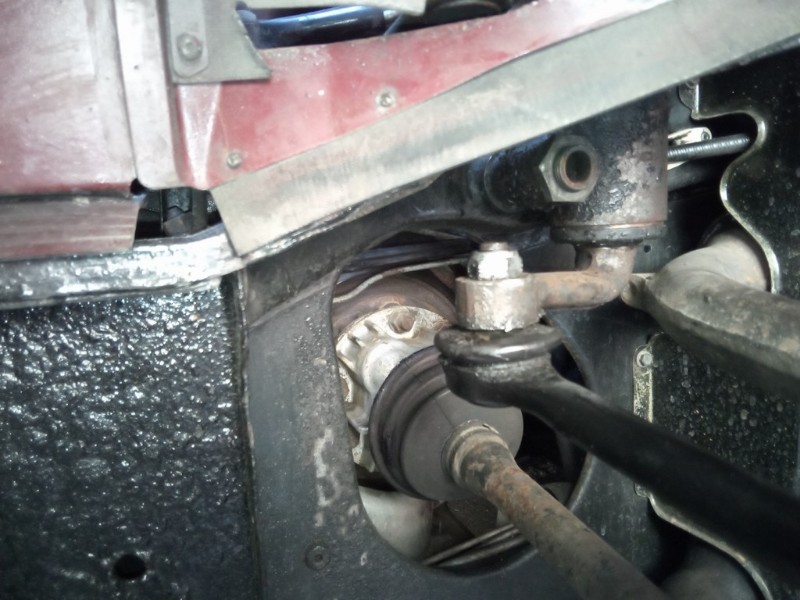

J'en ai commandé d'occasion ou moins elle rentrera.
MessagePosté: Jeu 17 Mai, 2018- 11:13
Si tu rentres la rotule à fond à la clé à choc, tu risques d'avoir des problèmes pour la sortir :shock:

Elle est 9/10me enfoncée et avant d'emmener Ursulon j'ai testé dans ma rue qui s'appelle les 7 tournants en attaquant et nickel...
Je reçois celles d'origines samedi donc pas de problème.

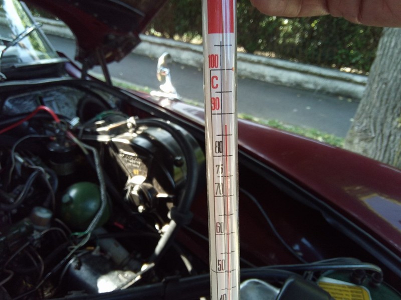

Sinon ce soir j'ai réparé ma jauge à essence, reposé le robinet de chauffage et résolu ma fuite en sortie de réservoir (raccord tuyau de 8 et tube de cuivre de 10), demain il ne me reste plus qu'a le sangler et refermer.

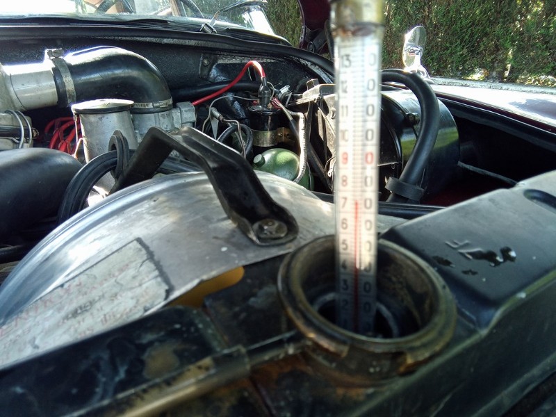

Je pense que je vais déculasser bientôt, elle chauffe moins mais ce n'est pas top, elle est entre le blanc et le rouge.
MessagePosté: Ven 18 Mai, 2018- 12:08
Tu as raison, il faut déculasser pour savoir comment est le bloc à l'intérieur et enlever tout ce qui compromet la circulation du LDR. Sur la Ds pour déculasser pas besoin de tout desosser, tu laisses la tubulure d'échappement et admission complète , ça sort sans problème.
La seule contrainte est de maintenir avec un élastique ou autre les 2 vis de culasse à l'arrière à mi-hauteur avant de lever car sinon ça touche sur l'auvent sous le pare brise :D
Et bien sûr faire pivoter la culasse sur le bloc pour ne pas décoller les chemises mais ton mécano en R16 connait bien ce problème :D Salut Alain :wink:

............" entre blanc et rouge"............ça s'appelle rosé....!!!!!!!

Me voici rassuré pour la température... Et biellette changé.
