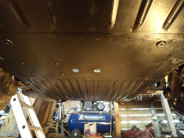

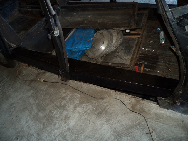

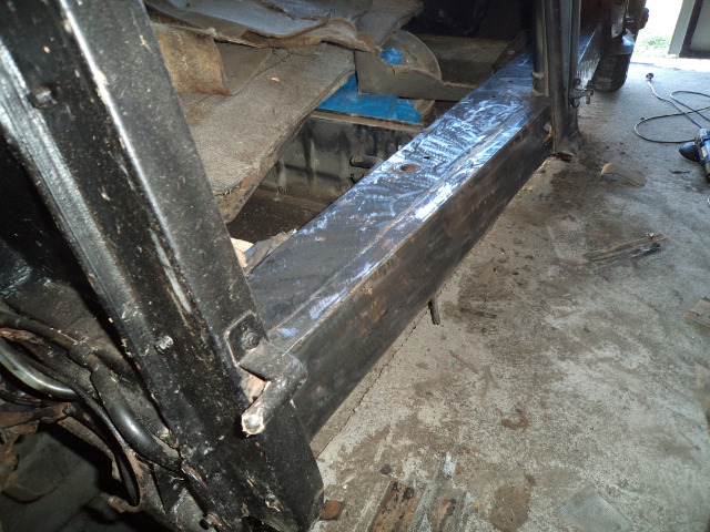

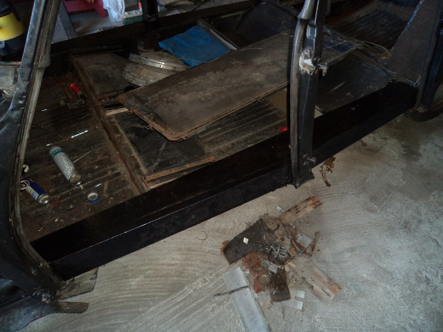

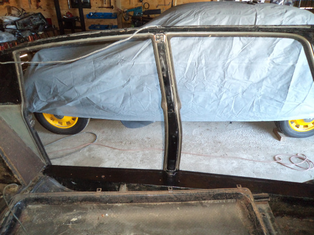

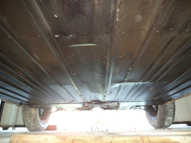

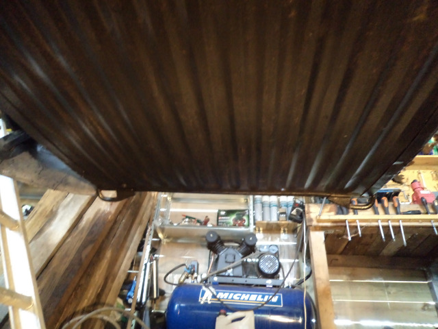

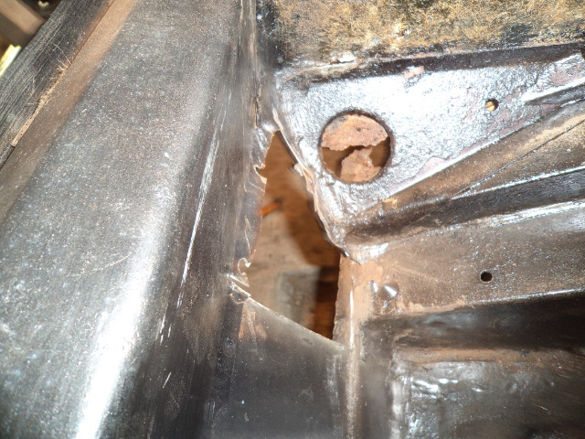

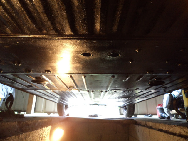

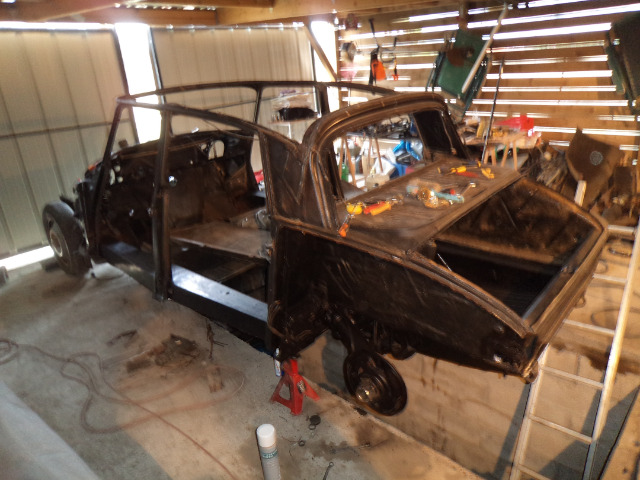

Au garage ce matin pour le décapage et la mise sous Férose du châssis de la belle, facile et rapide car pas de blackson ou autre
Application directement après décapage et par tôle

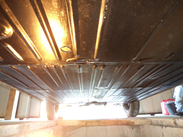

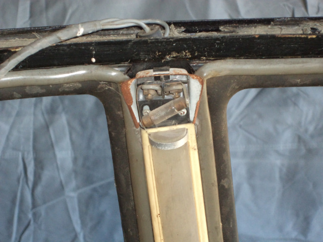

Je dois aussi faire les brancards mais avant il faut enlever l’éclairage du pied milieu
Et rien de cassé

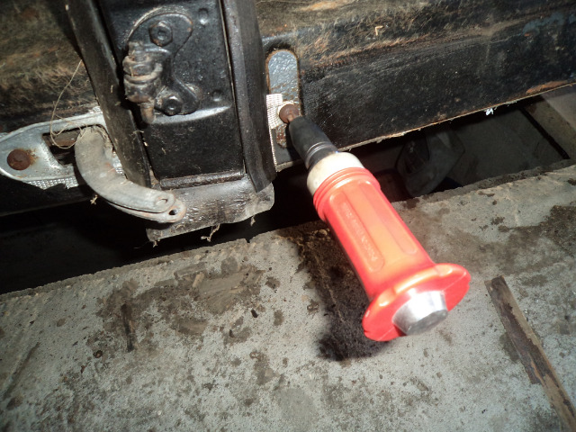

Puis démonter les tirants de portes avec le tournevis à frapper ça vient tout seul
GO pour les brancards

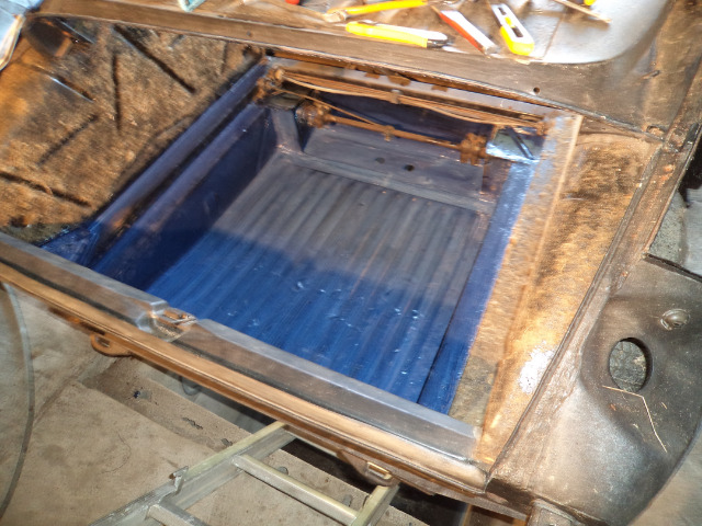

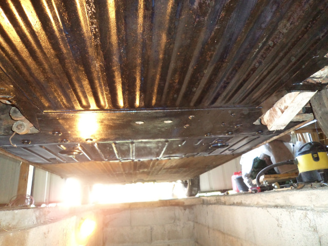

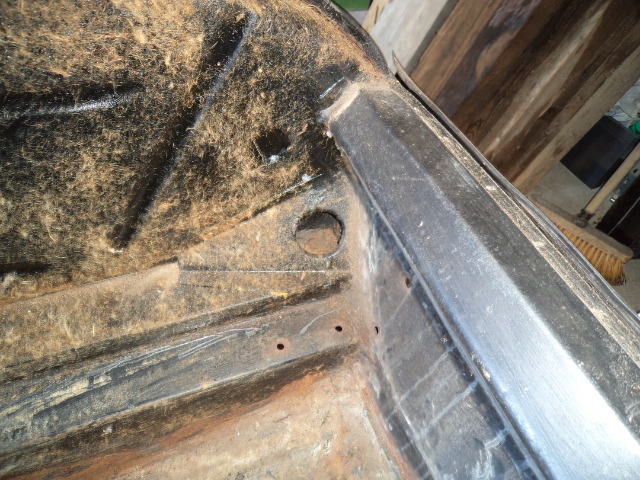

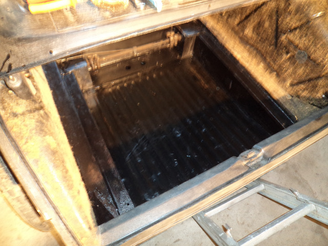

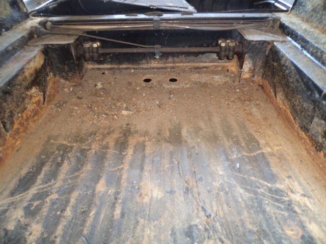

Nettoyage et décapage du coffre
1° couche qui est sèche
Et le coffre après traitement
Il restera à mettre une 2° couche, car cet A-M j’ai été chercher mon plancher ENAC pour l’Azam

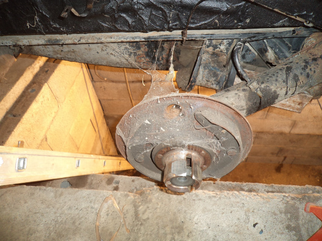

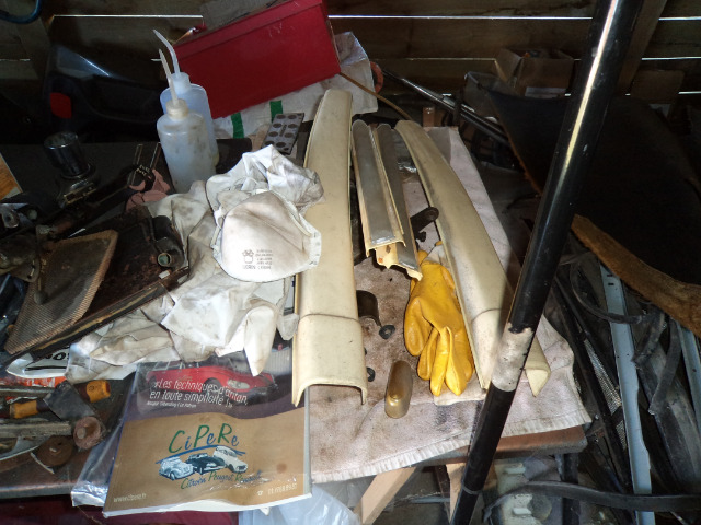

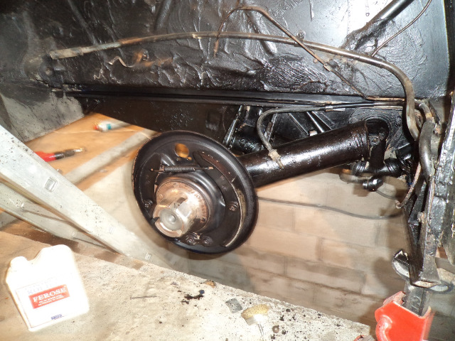

Encore dans la poussière aujourd'hui avec le décrassage de la caisse et voilà ce que ça donne de laisser une voiture dans un garage trop longtemps :D

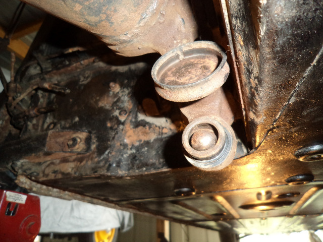

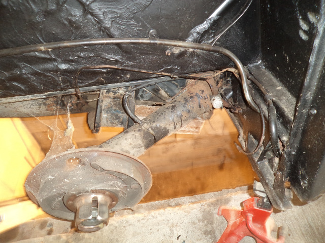

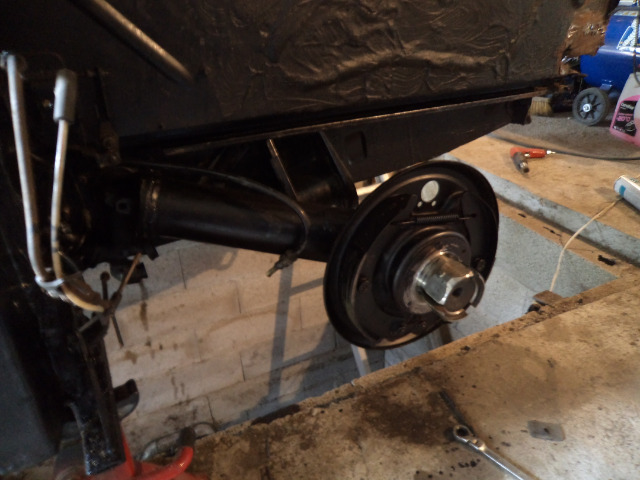

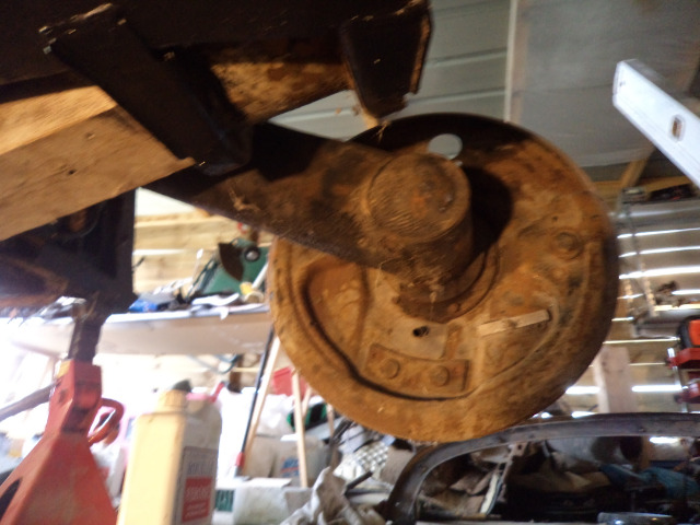

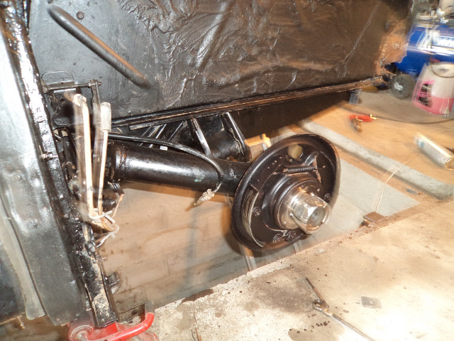

J’ai virer les vieux tampons et je remplace la bille

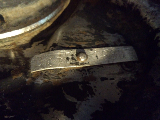

L’identification des flasques
C’est bien sec et pas bidouillé :o

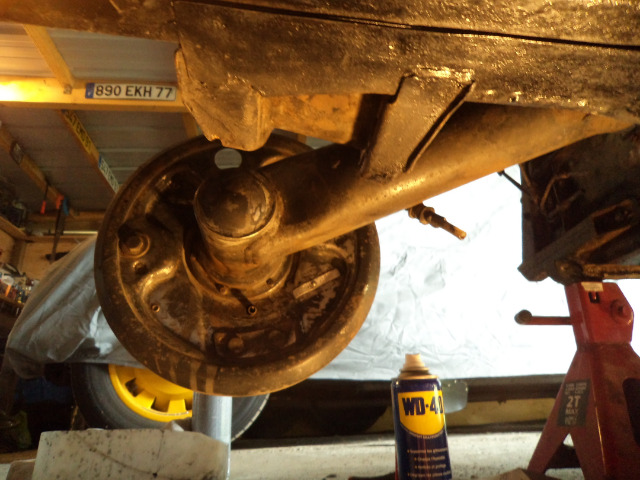

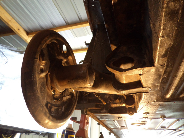

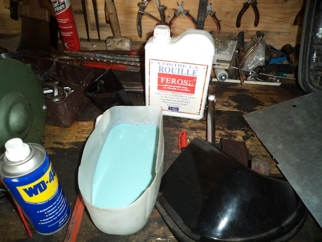

Les bras ARR ne seront pas démontés, le coulissement est bon, décrassage à la bosse et Férose, c'est long mais ça se fait bien avec les bonnes brosses :D

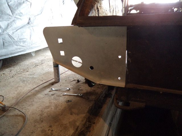

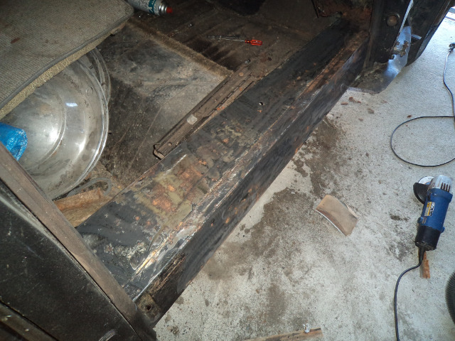

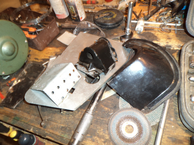

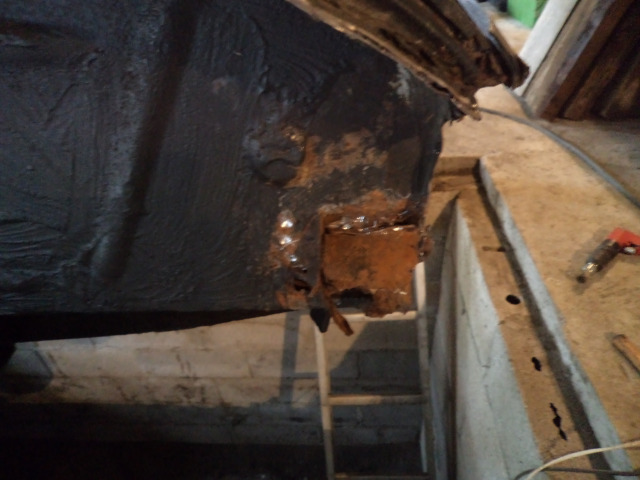

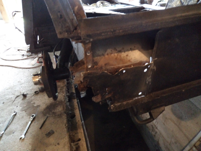

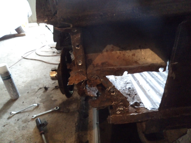

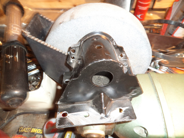

Ce qu’il reste du support pare choc :roll:

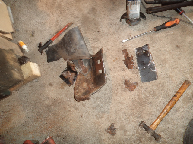

Je coupe ce qui est mort :P
Repositionnement de la nouvelle tôle

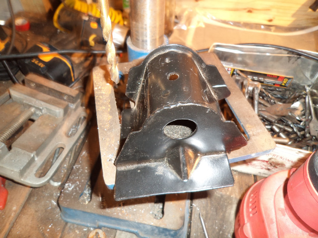

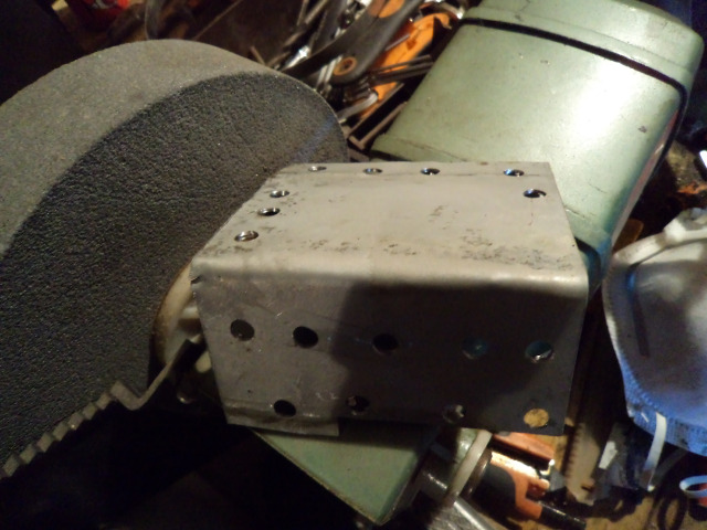

Faire des trous dans la nouvelle platine
Et fabrication de la tôle qui était dessous qu’il faudra souder aussi :shock:

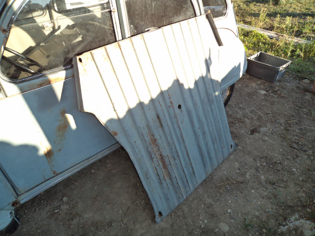

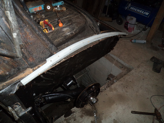

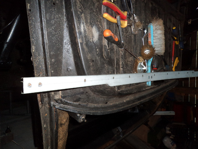

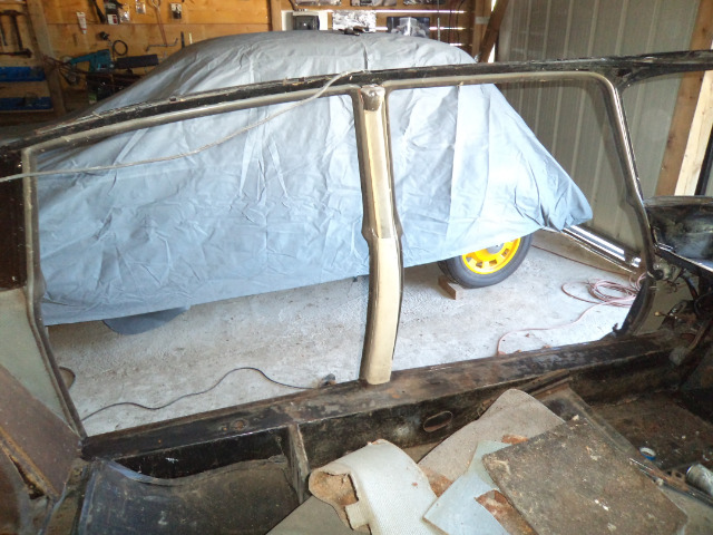

J’avais acheté les gouttières mais finalement il n’y a que le porte joint à gauche qui est mort, je vais le dépointer et ressouder

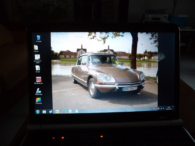

Une DS sur la fosse et l’autre pour me motiver sur mon ordi 8)

Tiens, la DS brun scarabé a changé d'immat?
plaque.jpg [ 9.94 Kio | Vu 5729 fois ]
 Sujet du message: Re: une petite copine
MessagePosté: Ven 02 Oct, 2015- 17:37
Oui Dom à cause du changement d'adresse :cry: j'étais bien en 77 :D
