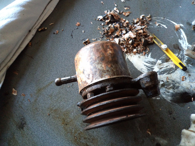

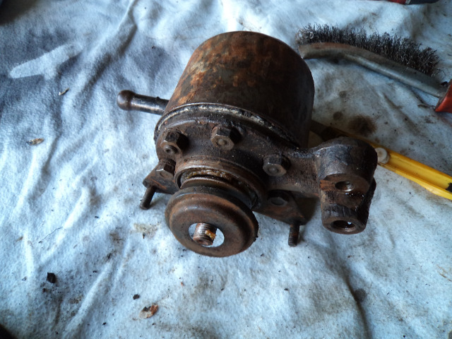

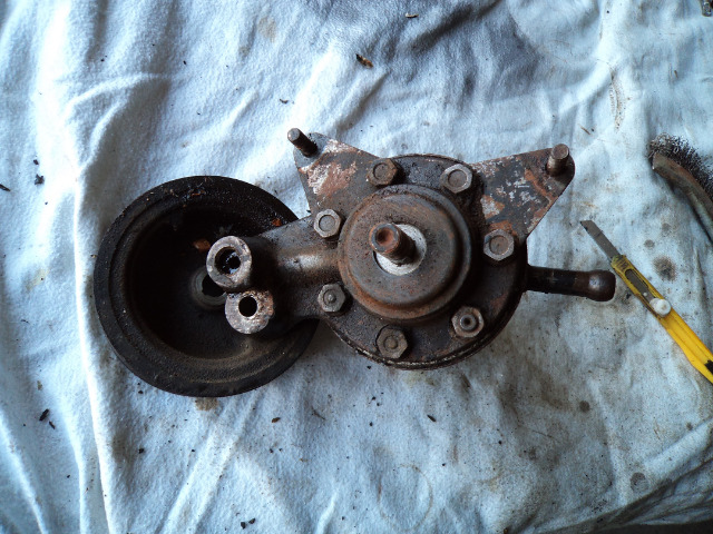

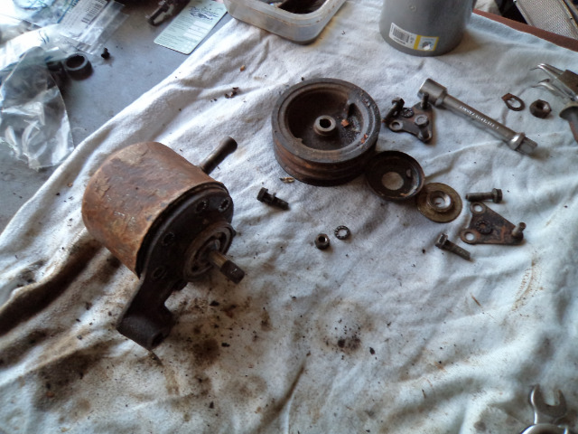

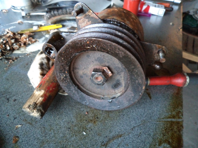

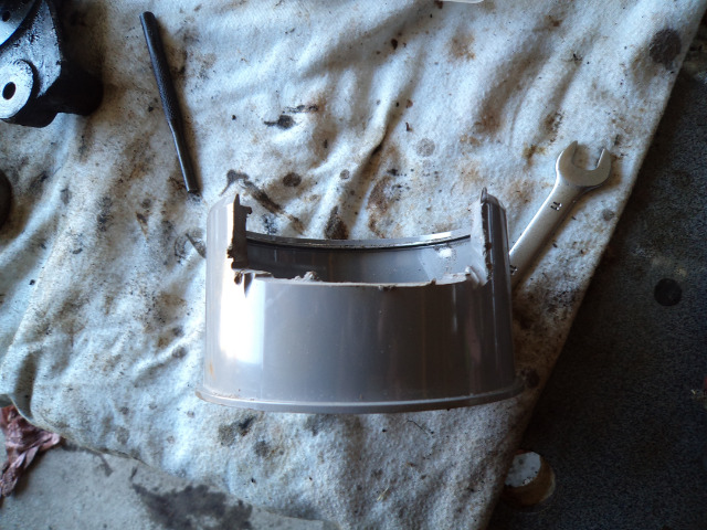

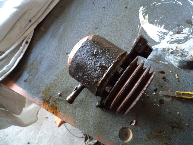

aujourd'hui démontage de la pompe HP, elle est pleine d'une sorte de goudron style blackson
la graisse d'époque

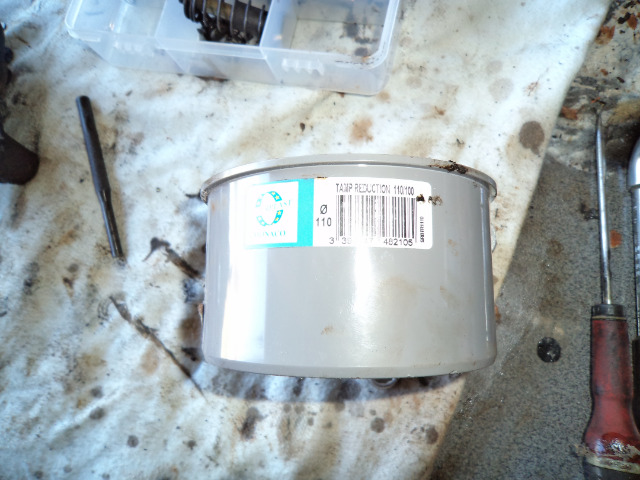

outil pour enlever la cloche, un morceau de goutière retravaillée
