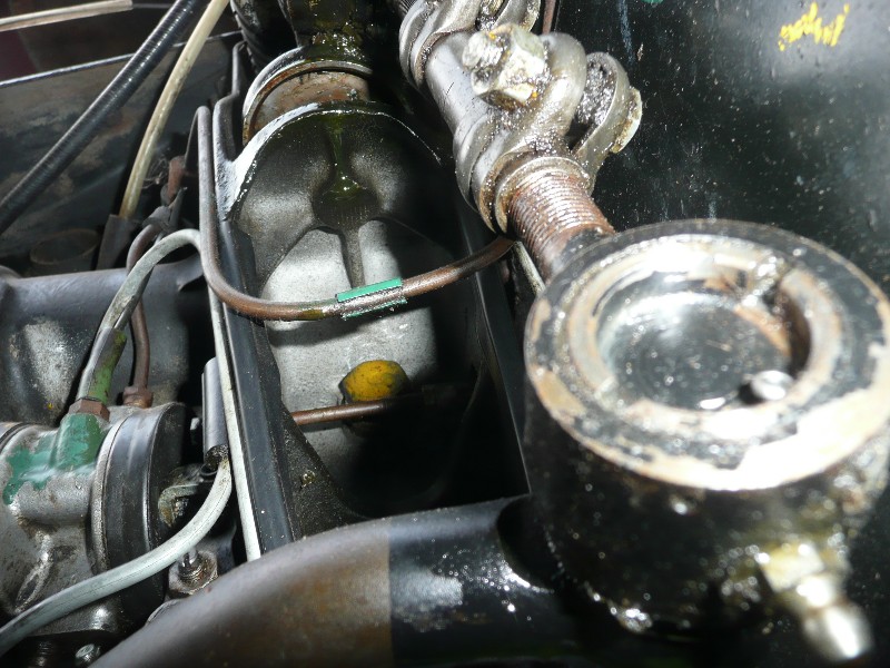

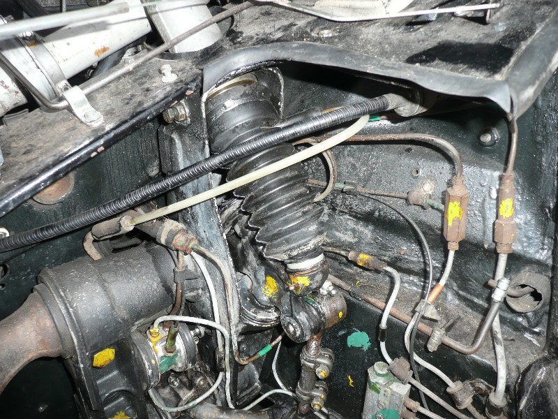

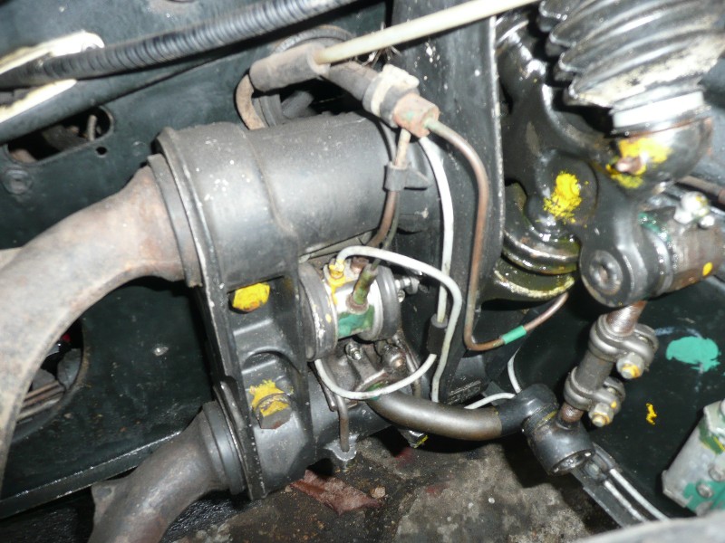

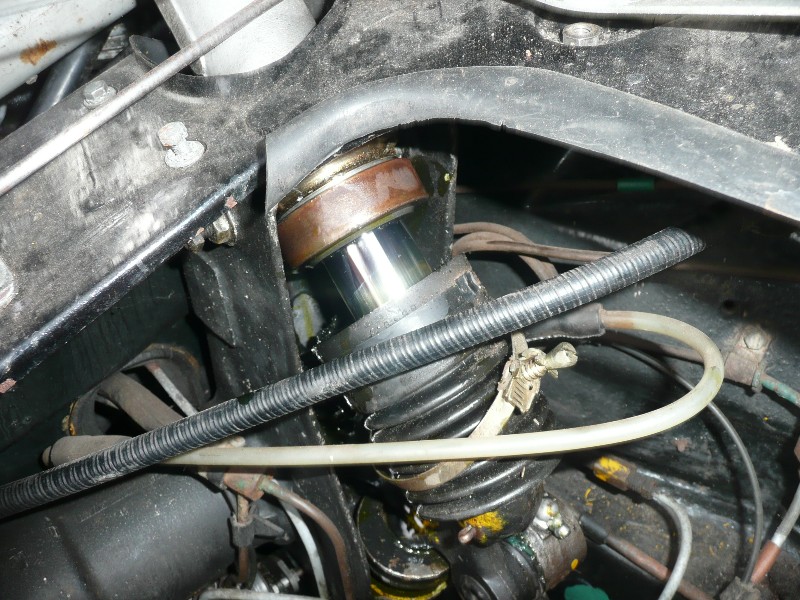

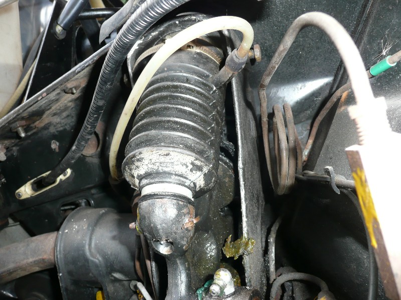

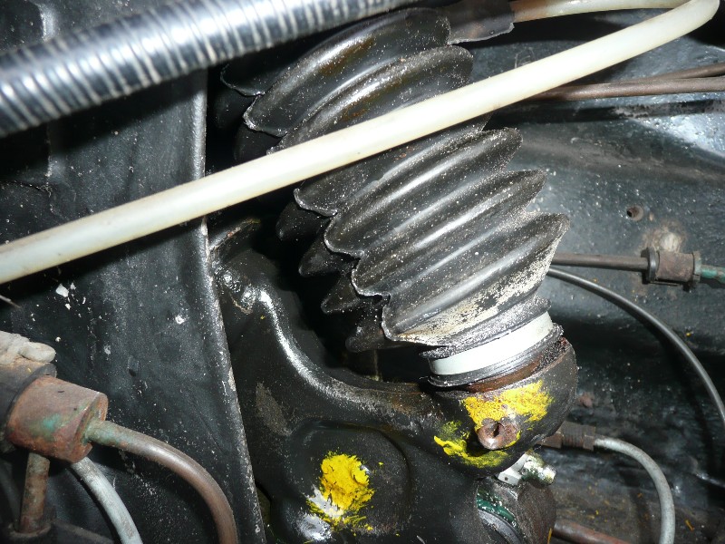

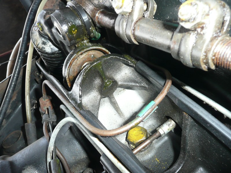

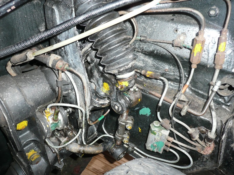

Voici les nouvelles du front, je vais l'appeler Christine...

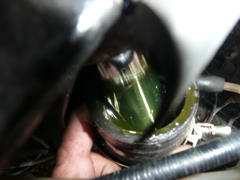

Ce soir pas de fuite montée descente monté descente etc... Pas de fuite, juste gras..Par contre la cafetière était pleine de LHM normal? Ne faudrait il pas faire les joints du verin? Sinon j'ai refait le collier du haut.
Merci...

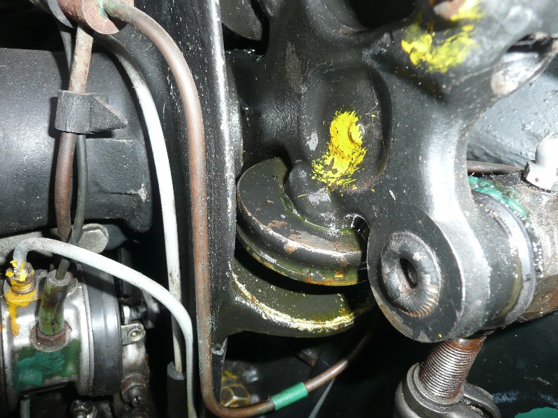

Ce soir pas de fuite montée descente monté descente etc... Pas de fuite, juste gras..Par contre la cafetière était pleine de LHM normal? Ne faudrait il pas faire les joints du verin? Sinon j'ai refait le collier du haut et je l'ai laissé en position haute avec un carton en dessous..

Petite question pourquoi avoir jouer au "paint ball" dans cette partie du moteur?
MessagePosté: Mer 11 Avr, 2018- 23:32
C'est pour certifier les serrages des éléments et ne pas oublier éric:D
pour la fuite, il arrive que quand la sphère est pleine le LHM cherche à sortir par les colliers mal serrés :( Normalement en raison des fuites internes du cylindres, le retour de fuite rilsan est suffisant, par contre si il n'est plus étanche c'est plus grave :(
Je ne vois pas beaucoup de LHM dans le retour rilsan, ce qui veut peut être dire qu'il est bouché ou pincé quelque part :roll: Tu débranches au niveau de la cafetière et tu souffle après avoir ôté le bouchon du bidon LHM, comme ça tu sauras :D
tu serres tout et tu fais des tests de fuites :shock:
sinon dans le doute, tu prends le kit de joints pour refaire l'étanchéité du dit cylindre, ça vaut une misère et c'est facile à faire :D :wink
par contre , il te manque un tampon de butée en caoutchouc ici, tu trouves ça chez tous les revendeurs de pièces Ds:

Merci pour l'info, elle resté en position haute toute la nuit et pas de fuite pour l'instant.
MessagePosté: Jeu 12 Avr, 2018- 12:38
en position haute, c'est normal, il faut la mettre en position route pour bien faire :wink:
