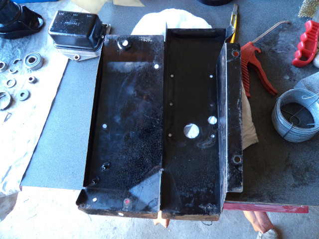

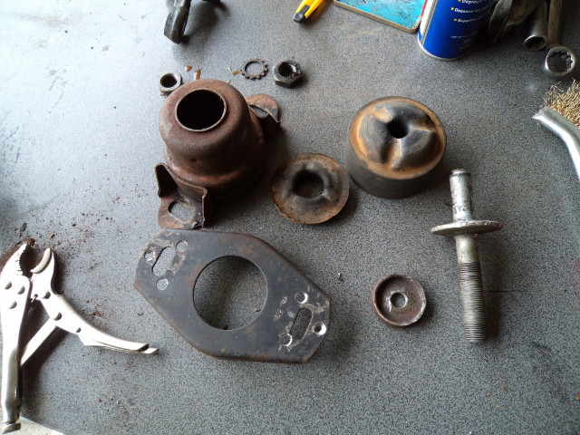

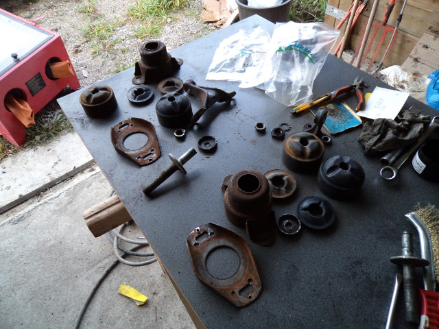

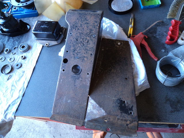

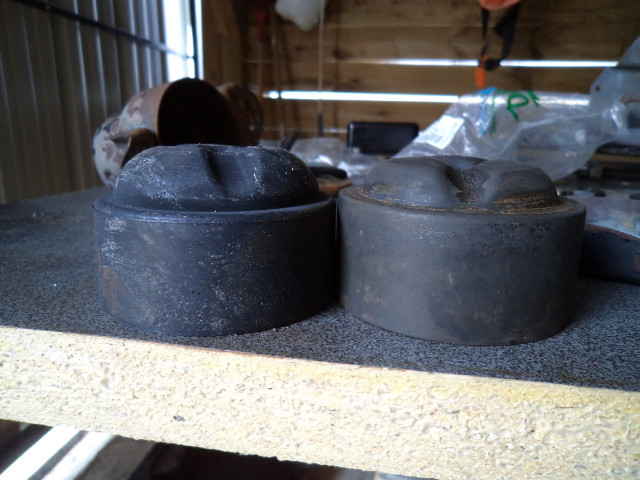

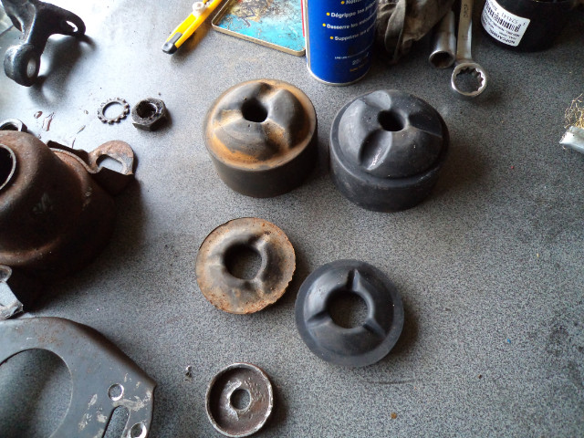

faire sauter les points sur la platine puis la collerette
les neufs et les vieux

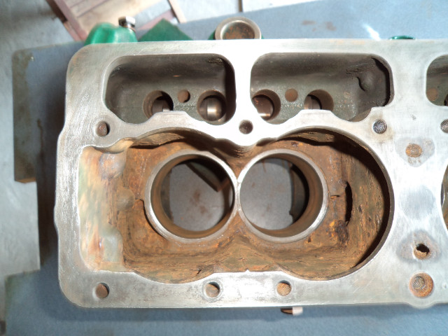

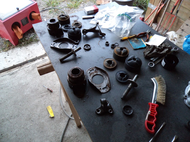

les 2 sont démontés :P
brossage et passage au destructeur de rouille, du boulot pour demain :D

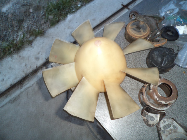

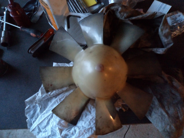

Nettoyage de l’hélice, il faudra peaufiner :roll:

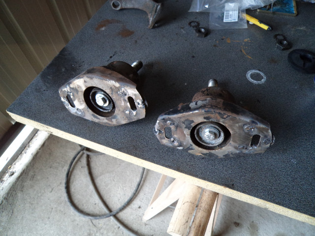

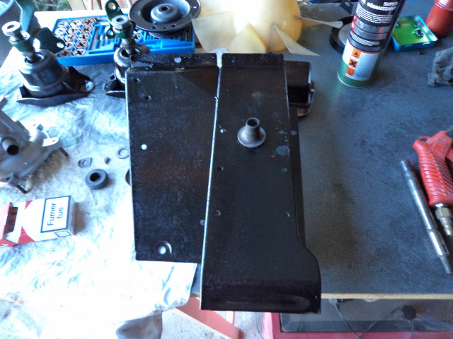

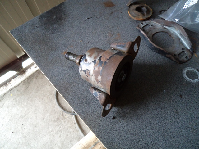

Encore un peu de boulot aujourd'hui :D

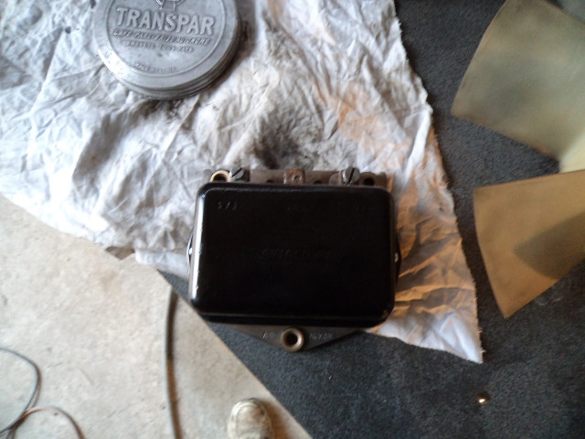

je termine le régulateur avec la fermeture du boitier

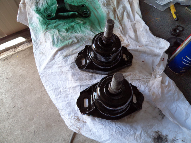

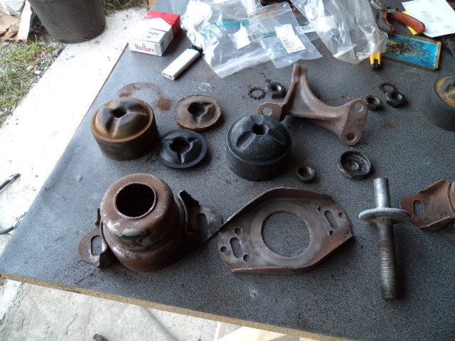

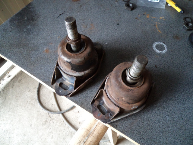

je termine le remontage des supports moteur

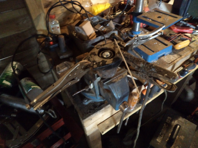

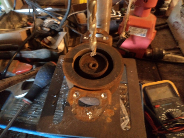

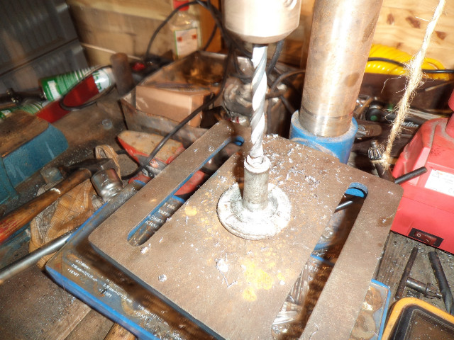

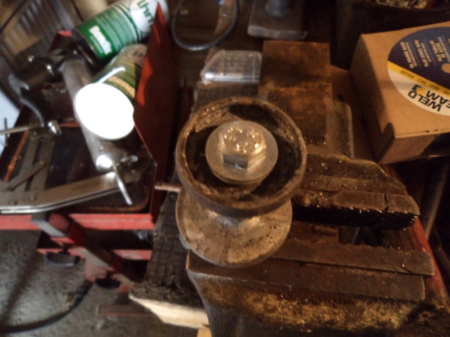

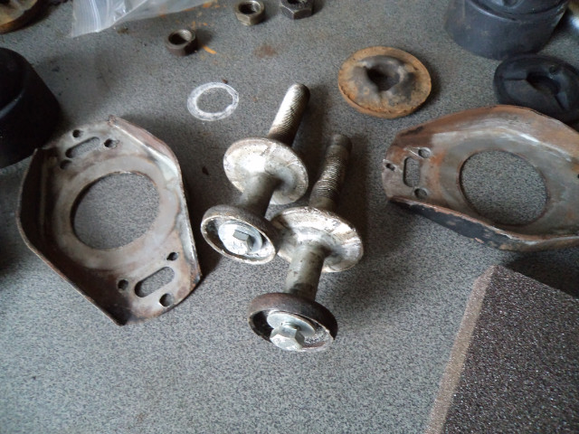

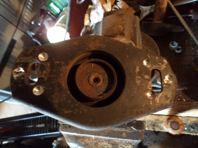

perçage et taraud pour remplacer la collerette par une vis 8)

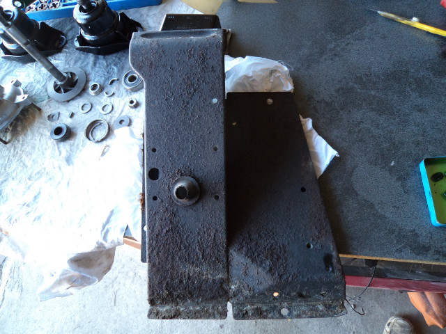

A gauche le neuf, à droite la refabrication, je remonte finalement les anciens :roll:
en place
puis un coup d'arc et meulage des platines :shock:
et voilà , peinture anti rouille obligatoire :lol:

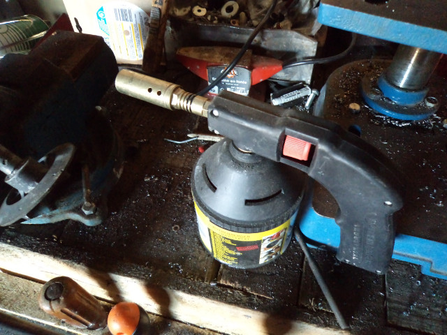

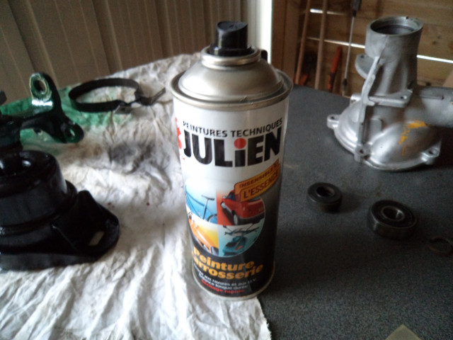

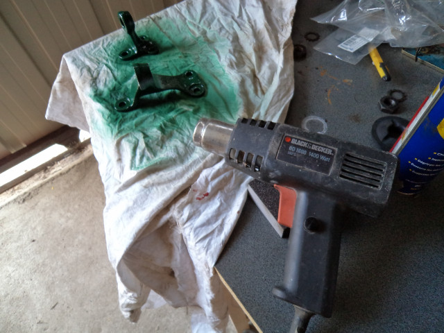

un petit coup de barbouille sur les supports, peinture au four avec le décapeur :D
comme neuf 8)

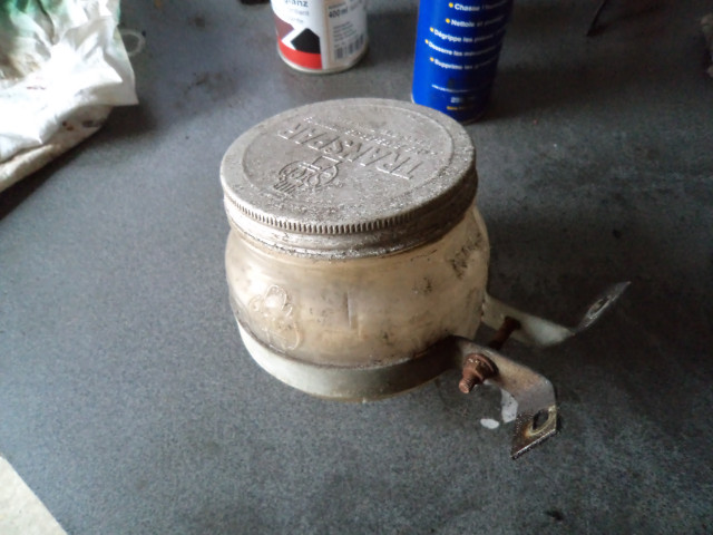

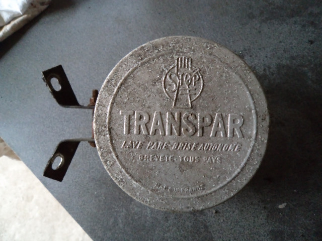

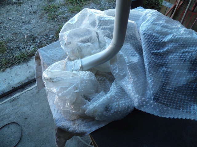

je voulais nettoyer le bocal de lave glace et le pot en verre est tombé, cassé bien sûr je vous passe les gros mots , il faut en trouver un autre :twisted:

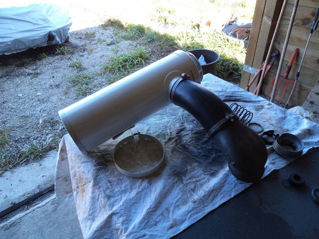

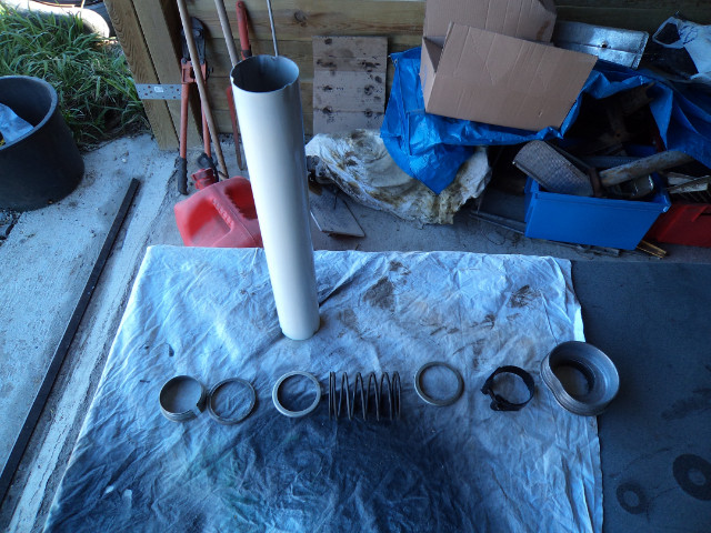

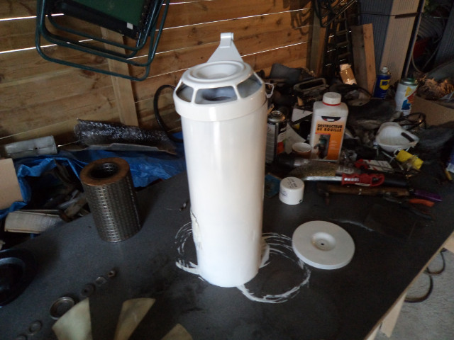

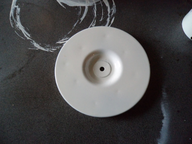

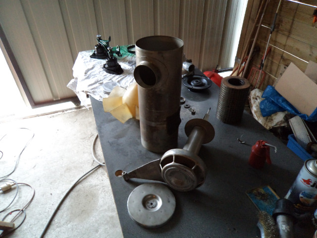

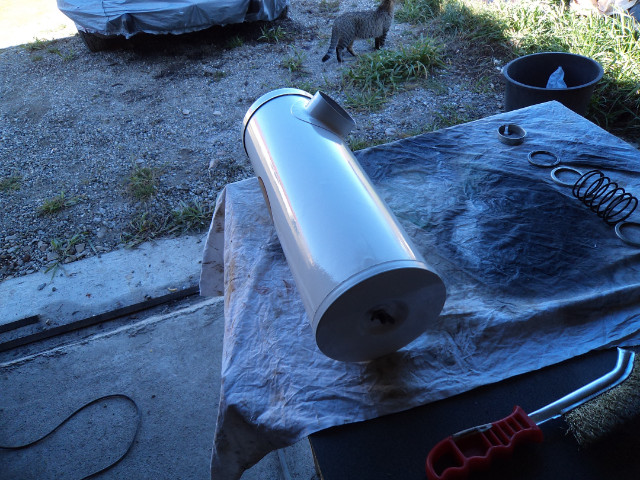

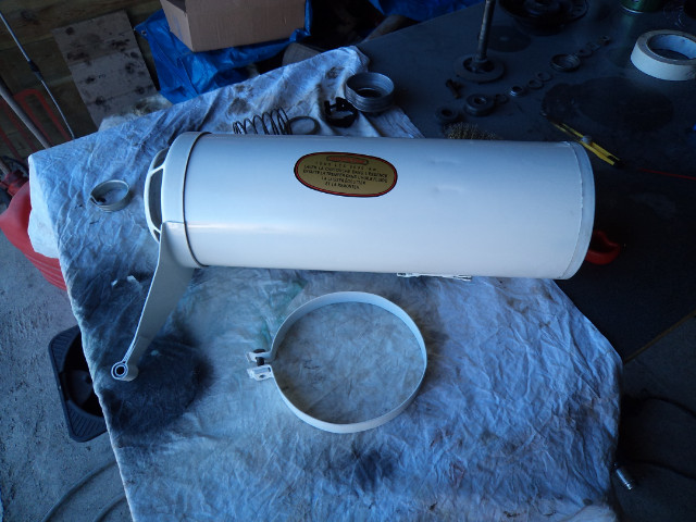

nettoyage et dégraissage du filtre à air avant peinture au four :D
une fois terminé, beau mais 2 coulures, une fois sèche, je poncerai et tout sera rentré dans l'ordre :shock:

S'est con pour ton bocal :(

oui il a roulé sur la table et il est tombé, j'en trouverai bien un autre :wink:

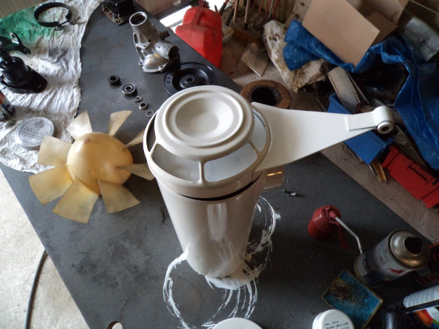

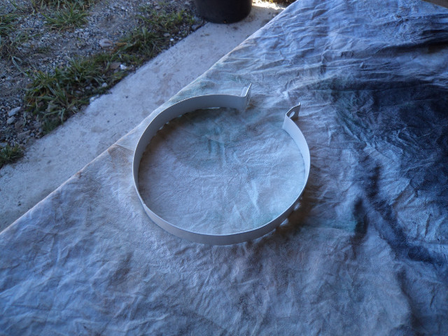

j'avais oublié de faire la bride du filtre à air :oops:
le volant va reprendre des couleurs 8)
pas mal le support :P
tout est propre :D

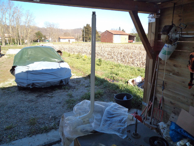

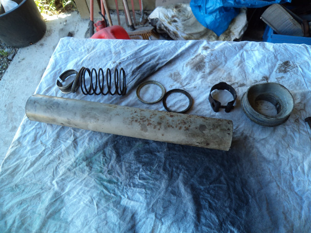

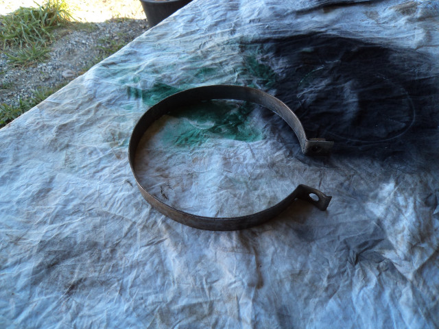

le support pédalo, brossage et destructeur de rouille

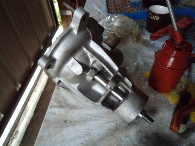

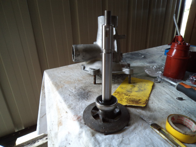

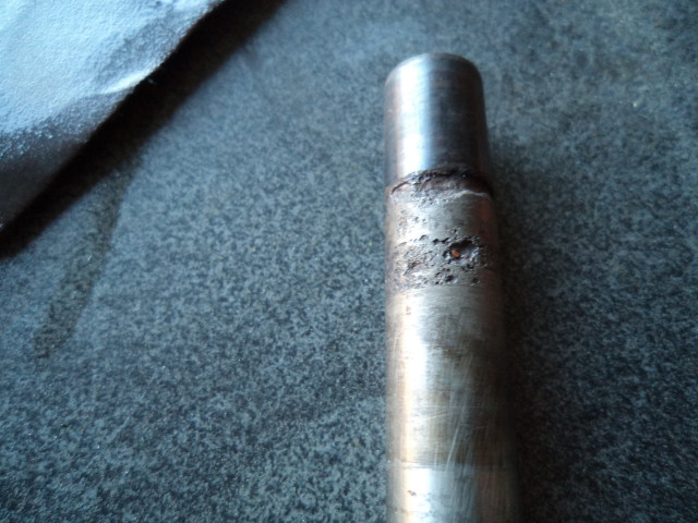

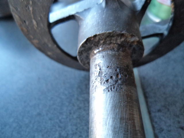

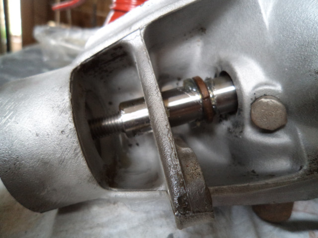

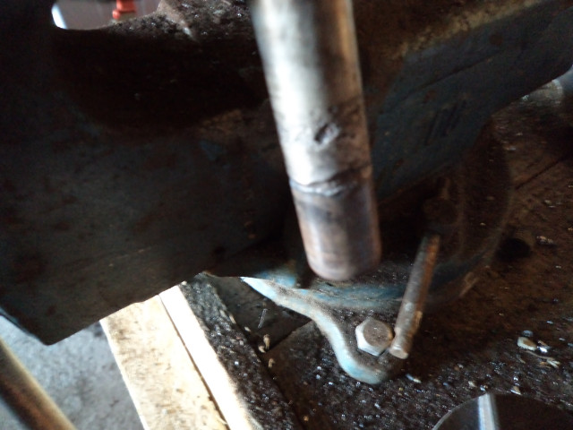

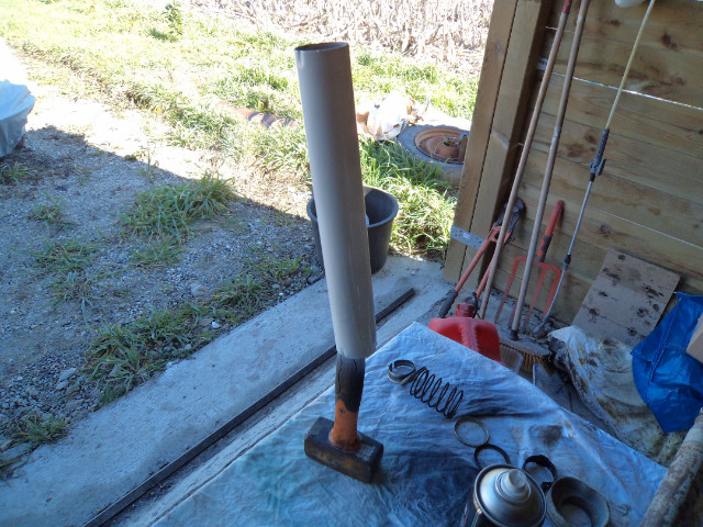

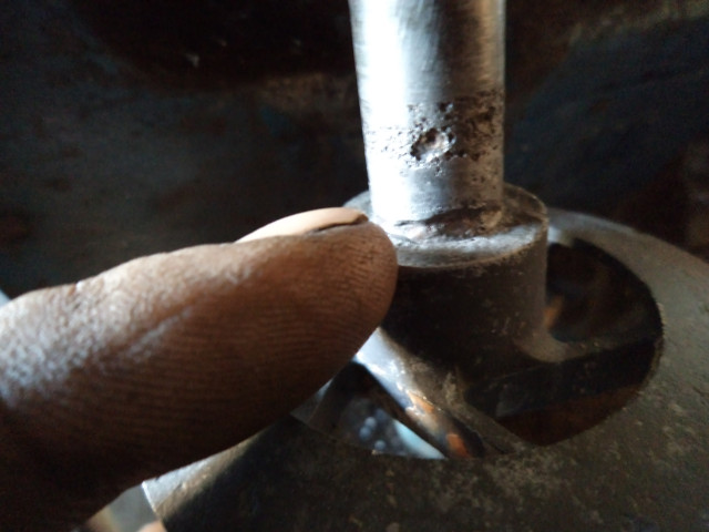

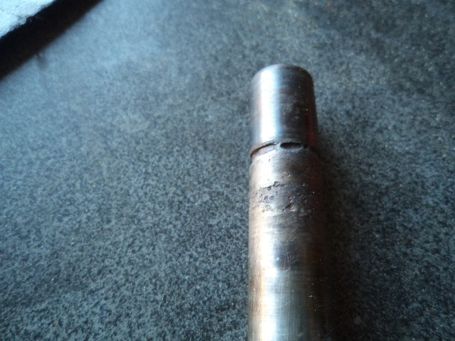

l'axe de pompe devrait arriver, il est temps de virer l'autre qui est bien marqué et même mort, vous allez voir l'attaque de l'eau sur l'acier, je fais un trait de scie avant la dépose pour avoir la bonne profondeur d’emmanchement :roll:
il faut juste ça, ça prend 5mn :D

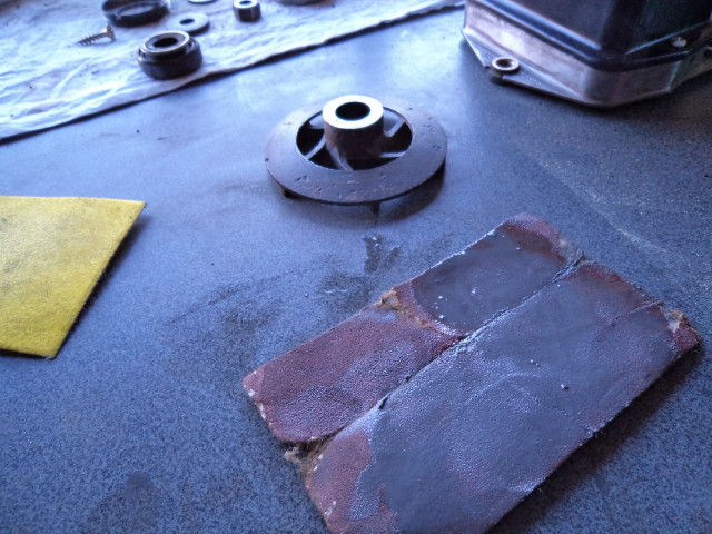

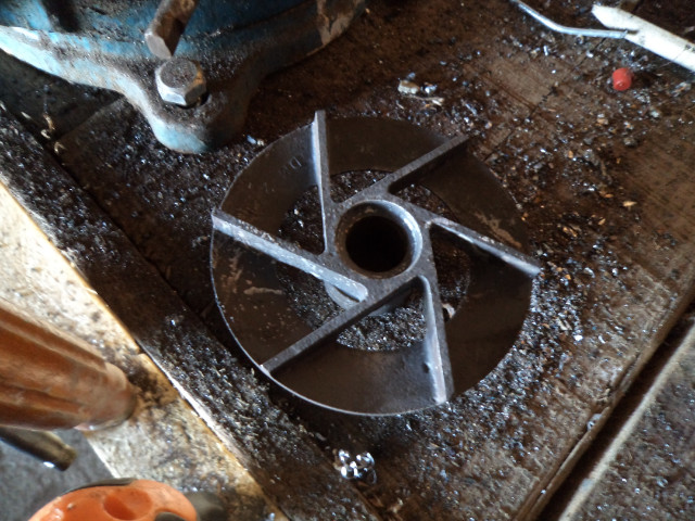

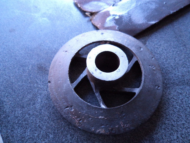

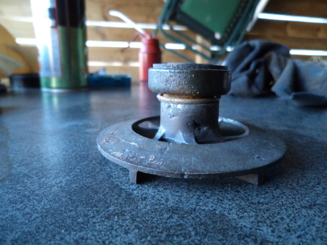

je chauffe ici à la base de la roue à aube
un petit coup avec le manche du marteau et hop 8)

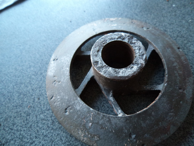

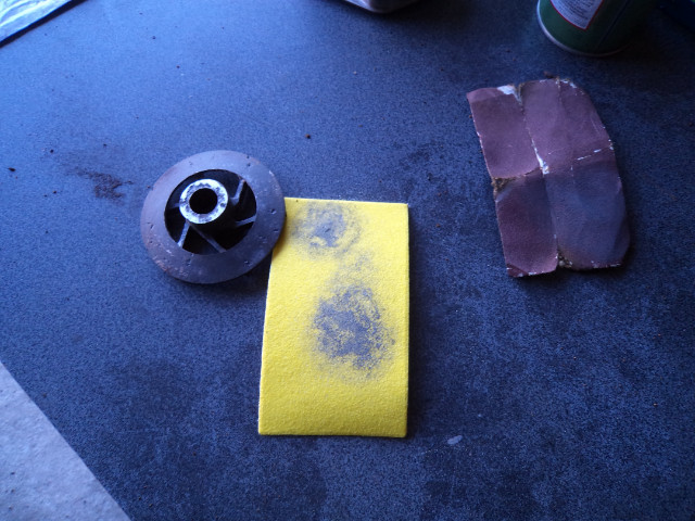

par contre, il faut refaire la portée de la roue sinon grosse fuite assurée :shock:

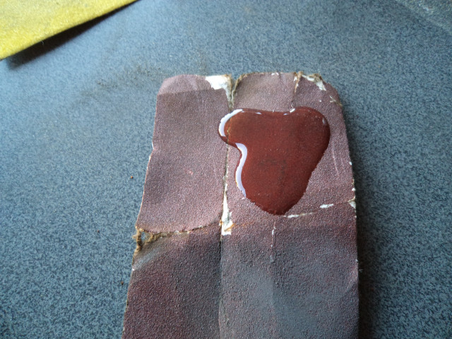

j'attaque au grain moyen pour finir au fin à l'huile
la portée est bonne sur l'ancien cyclam que j'attends :)
 Sujet du message: Re: une petite copine
MessagePosté: Jeu 19 Fév, 2015- 22:18

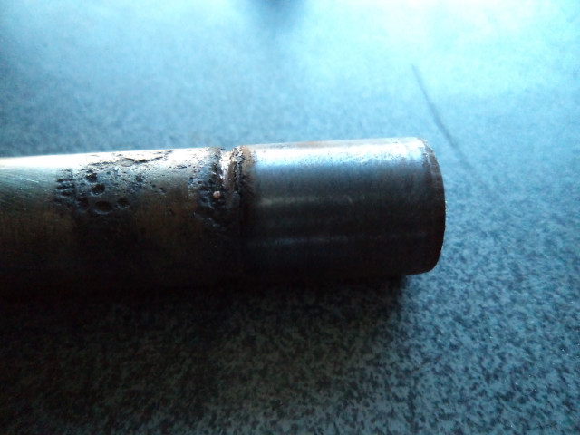

la gueule de l'axe, usure sous le joint cyclam :shock:

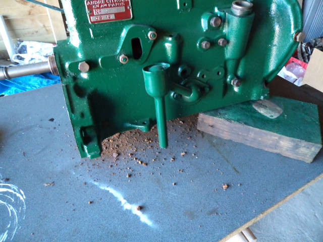

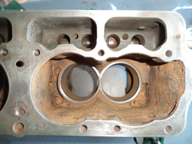

le bloc sur la table pour terminer le décrassage intérieur et soigner les embases des chemises :bounce:

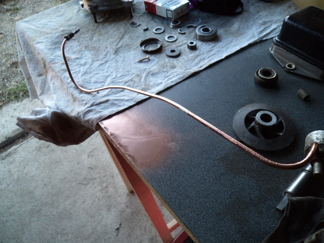

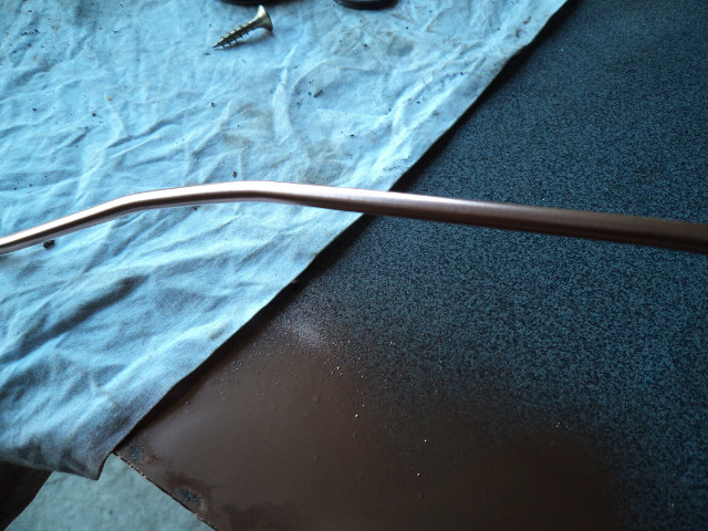

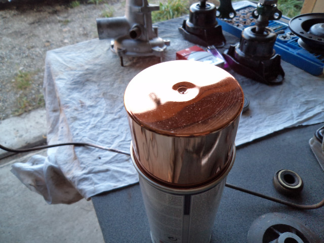

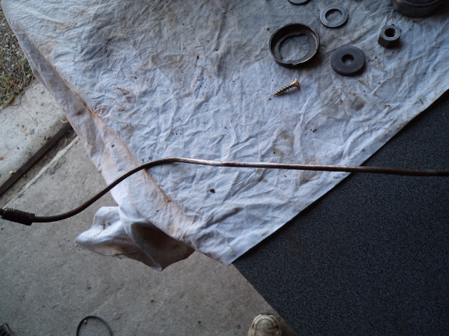

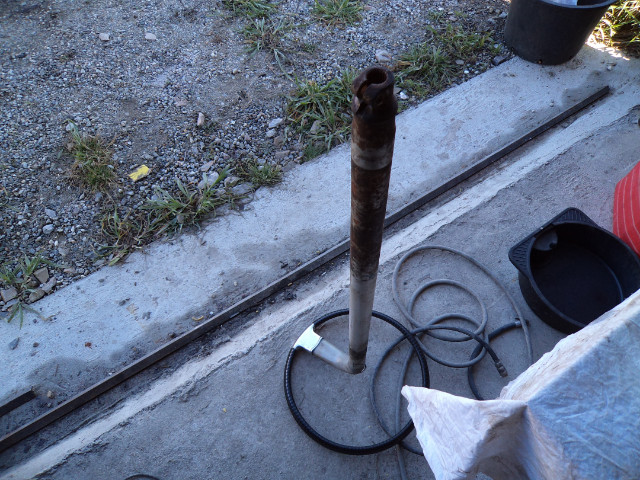

pour m'occuper, je teste une peinture effet cuivre pour mes tuyaux hydraulique :oops:
je décape un morceau et barbouille
résultat top, je valide cette peinture, on dirait réellement du cuivre :o
c'est bon pour ce soir ;)

Par contre petite remarque tu peints tes tuyaux hydraulique, c'est bien mais sais tu que l'intérieur est aussi corrodé que l'extérieur. Si tu refait l'hydraulique il vaut mieux que tu mettes des tuyaux neufs.

des tuyaux avec de l'huile dedans corrodés? Je pense que tu as de la marge Alain, autan embarquer la machine à "embouts" et un peu de tuyau.

Hélas oui avec le LHS la corrosion externe est aussi interne donc une fois tous les organes remis à neuf, la saleté des tuyaux va se balader partout, j'en sais quelque chose avec ma 15H. J'ai pu tester sur le tuyaux qui va du conjoncteur au verrou.

Pour le moment ce n'est que de la crasse sur les tuyaux mais c'est sûr que ceux qui seront corrodés seront changés :D de toute façon chaque tuyau sera soufflé pour éviter les bouchons :wink:

Ouai ben comme ça tu verras toute la m...e qu'il y a dedans.

si j'ai besoin de tuyaux cuivre formés avec les olives, je sais à qui demander :lol: :wink: Sinon, elle tournait au rouge, j'en trouve sur le raccord à l'arrière et devant donc bien en LHS, sous forme liquide en non en pâte plus ou moins noire 8) il restait même un résidu de pression dans l'accu de frein et sur les sphères arr :shock:

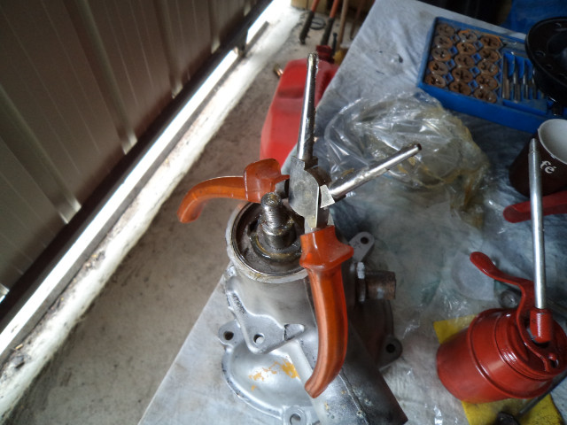

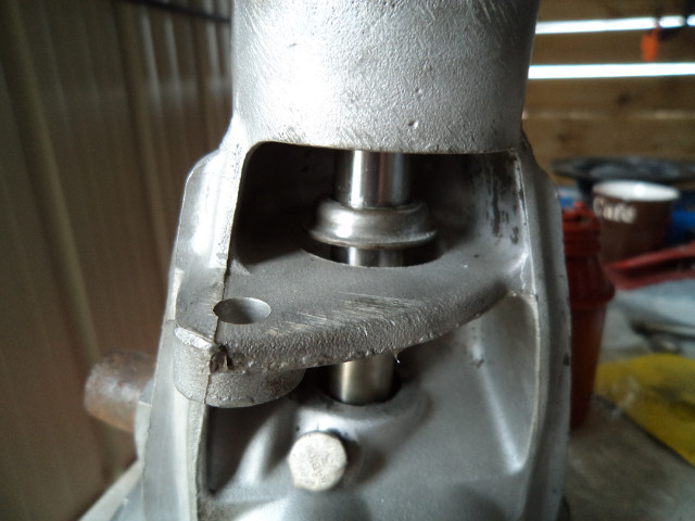

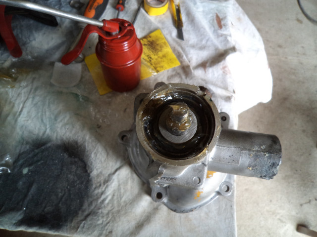

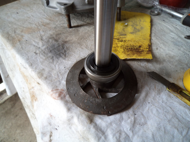

Reprise des travaux, j'ai reçu la bague cyclam de pompe à eau 8) et les rondelles de réglage du jeu du vilo avec les joints de paliers , je vais attaquer le remontage du moteur 8)

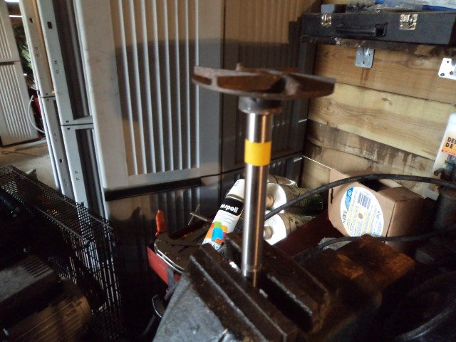

remontage de l'arbre,chauffe et enfoncement jusqu'au scotch :roll:
les demi lunes d'arrêt
la bague
le roulement avec la graisse :D

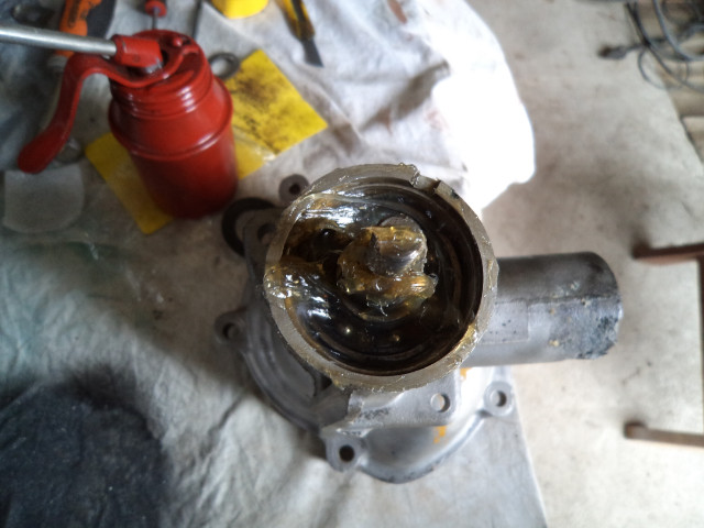

l'écrou frein et les rondelles

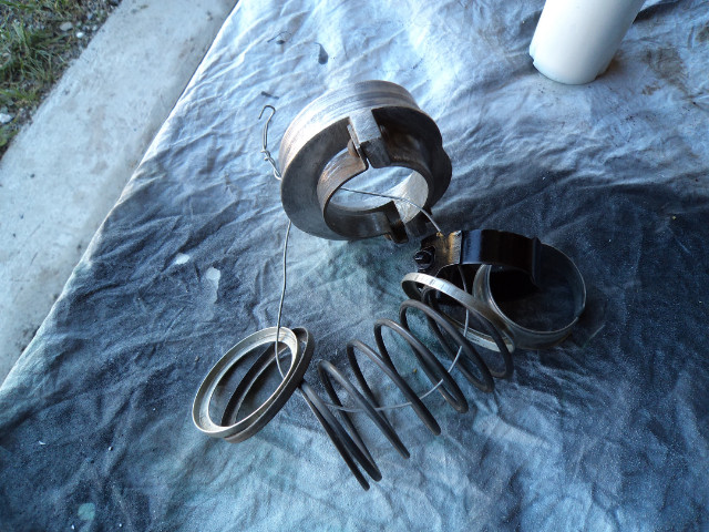

serrage avec la pince à clips :shock:
mesure de distance entre corps et turbine, ça ne touche pas au fond et pas non plus sur le corps, donc tout est bon 8)
graissage et hop elle est terminée :lol:

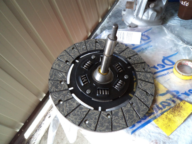

le vieille arbre sera utilisé pour centrer l'embrayage après adaptation :D
