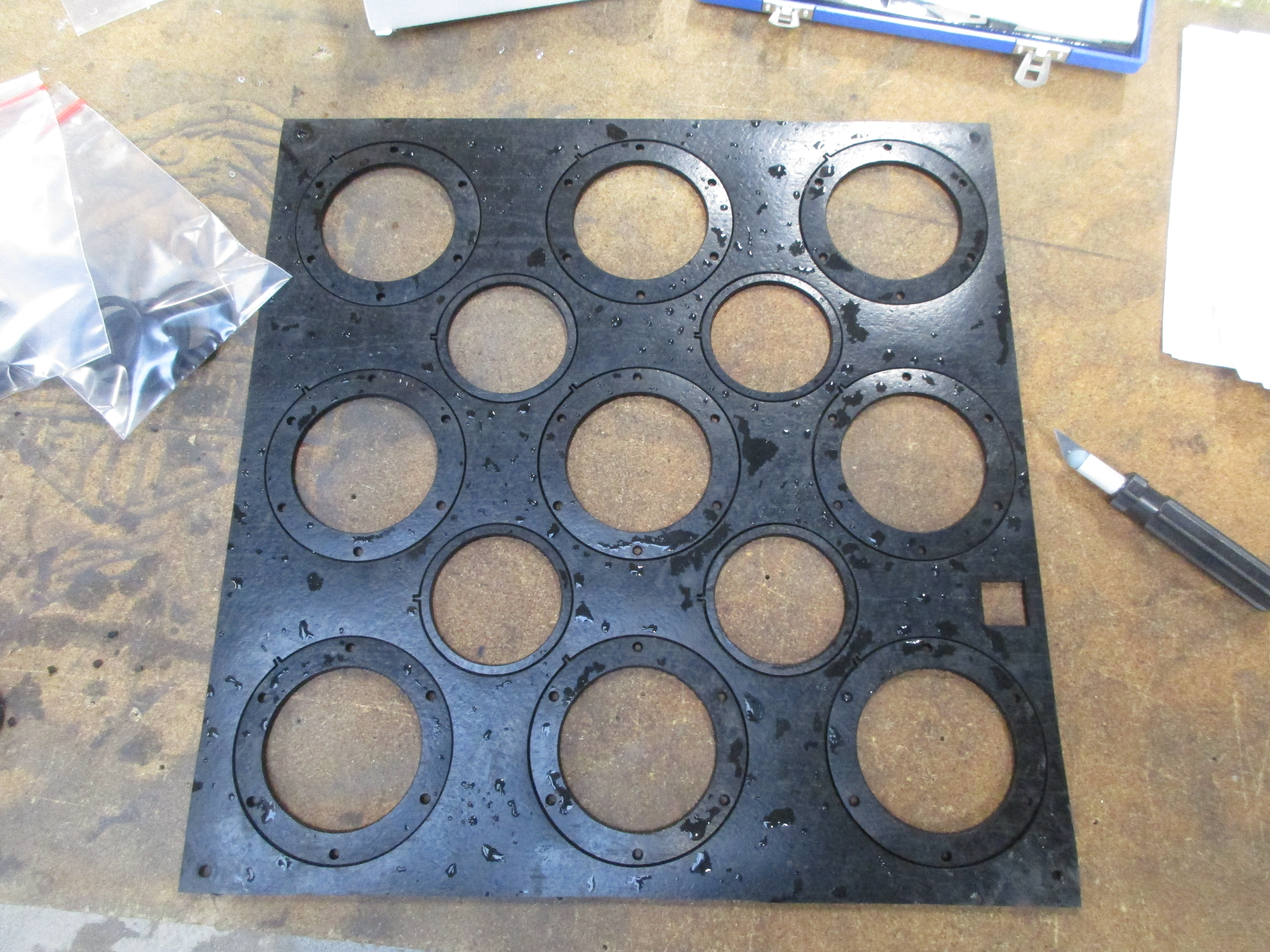

Je t'invite à faire l'expérience par toi même, tu achètes une feuille de Nitrile et tu la trempes dans du SP95, le résultat sera sans appel ça gonfle, et dans tous les sens du terme....
Car j'ai payé la matière et la façon, pour rien, j'optimisais les chutes de la feuille de Nitrile pour la refabrication des joints sur jambonneau de la prise d'air du carbu.
Explique moi alors pourquoi les fournisseurs de pièces pour TA ( entre autres ) sont passés au Viton à la place du Nitrile ?
J'en ai interrogé trois différents, suite à mon essai malheureux, et j'ai acheté chez Pat2D les nouveaux joints en Viton, depuis RAS cela tient sur les deux types de pompe SEV et Guiot.
L'essence actuelle est une vraie m......e

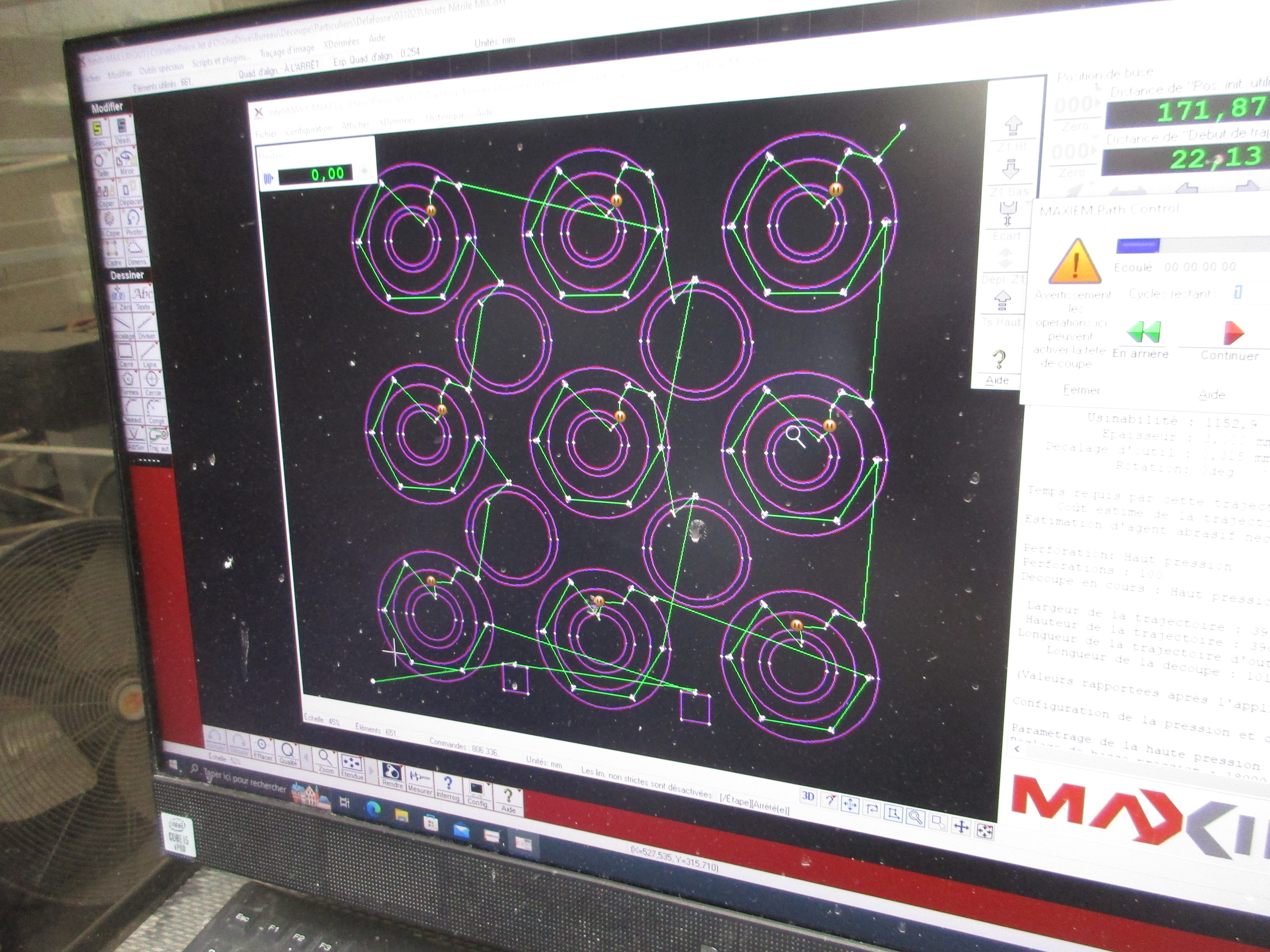

C'est de la découpe au jet d'eau à très haute pression.
J'ai fait refaire plusieurs pièces en caoutchouc, joints divers et de feux Harpon, des cosses de TA en laiton, la tôle de fermeture du carter d'embrayage par ce procédé.
Un plan 2D, un fichier DXF ou DWG, et un petit atelier de découpe pas loin de chez moi.
Cela revient un peu cher pour quelques pièces, mais cela vaut le coup, je maîtrise la totalité de la refab.

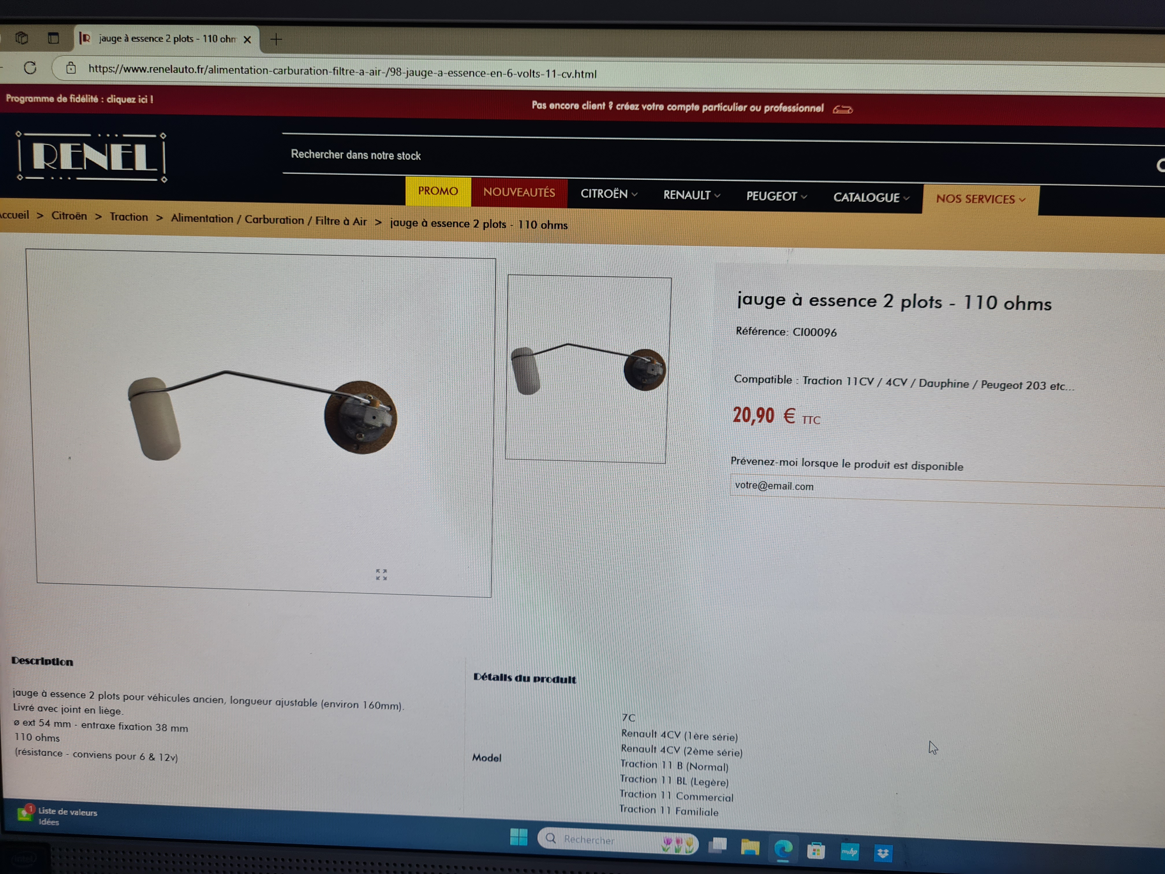

Bah alors il me faut un joint capo de jauge. Ou peut-on le trouver ?.. Je n' en vois pas
20250118_110608.jpg [ 3.85 Mio | Vu 617 fois ]

Beaucoup disent que les jauges préfabriquées ne sont pas aussi solides et efficaces que celles d'antant. C'est pour cela que je voudrait réutiliser la mienne, celle d'origine. J 'ai commandé du liège pour refaçonner le floteur que je recouvrerai d'époxy, mais il me faudrait trouver le joint du capot qui ferme la partie résistance.
