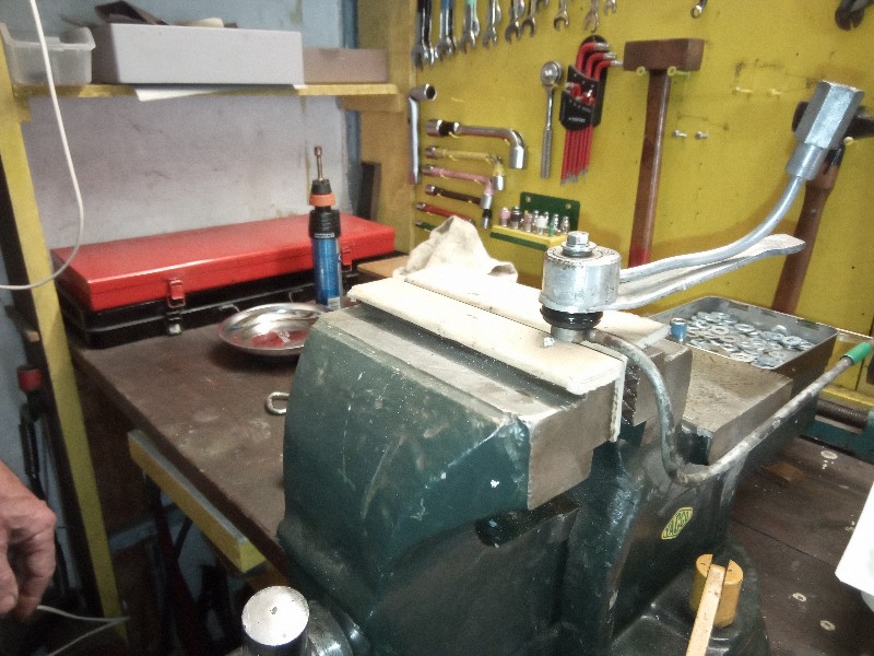

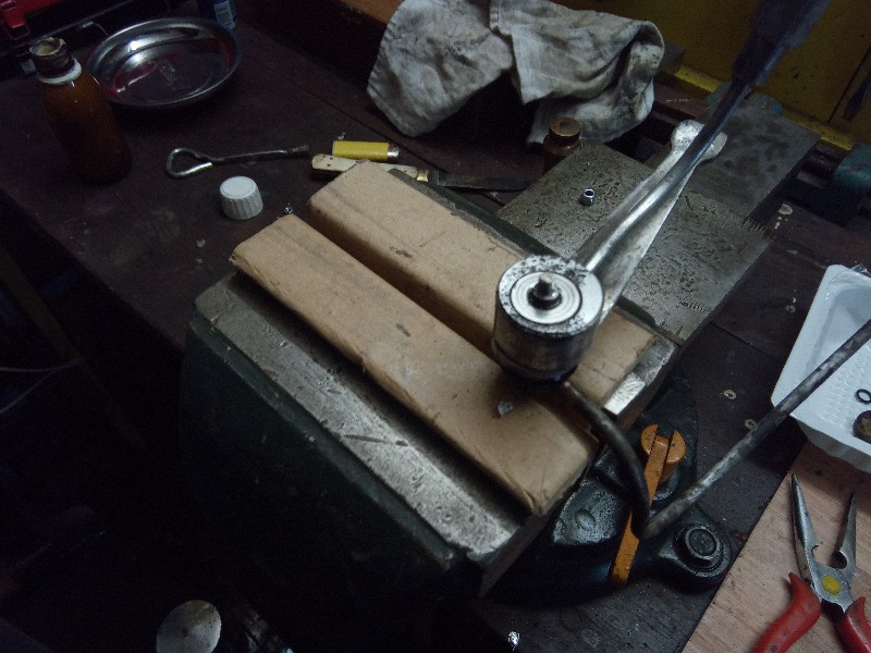

Joint tournant réparer, ça ne fuit plus en position haute...et freinant...Merci Ursulon...

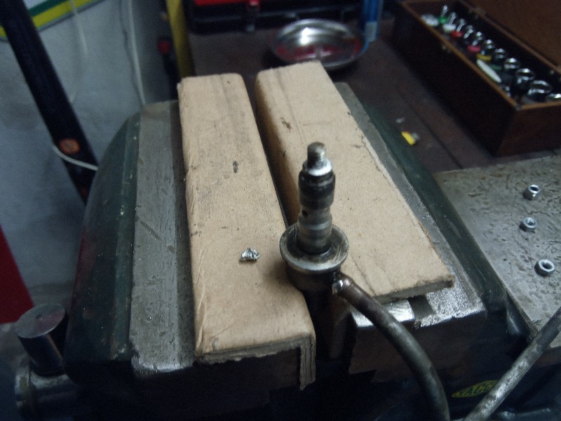

C'était là l'étain

Alain Montazeaud a écrit:
C'était là l'étain
Oui, pour consolider la fixation de la tige filetée de 4 qui ne prend que sur 2 ou 3 filets dans le cuivre.
Cette petite tige filetée remplace le sertissage initial.
Ce système est démontable, on pourra donc à nouveau remplacer les joints toriques dans 51 ans. :wink:

Donc, pour ma curiosité personnelle, seuls responsables de la fuite, les joints toriques ? Leurs sièges étaient nickels ?
(sinon belle réparation, félicitations)

Bonjour, oui juste 2 joints torique à 30cts...

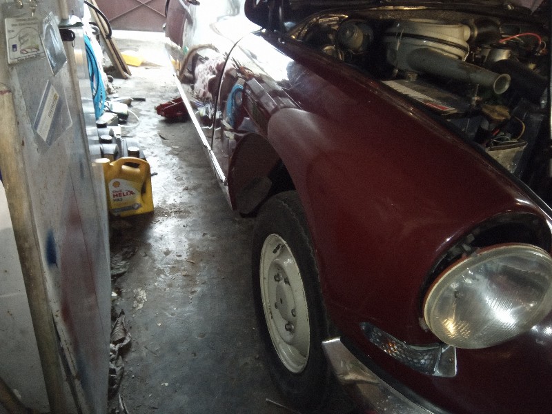

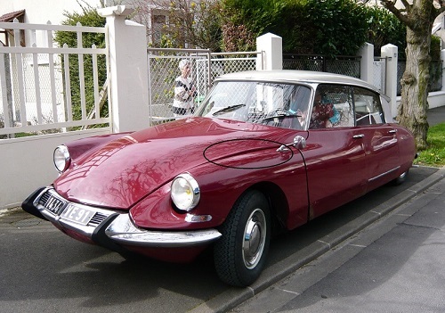

C'est quoi cette bosse du capot.......un effet d'optique ou un réglage à faire...?????

Pour l'autre Alain car il y a un élevage aussi ici :lol: c'est un alignement des éléments à faire et sur la Ds c'est une tannée :shock: Surtout quand tu as en plus les baquettes de caisse :cry:
Pour le capot , il y a plusieurs réglages possibles si cela vient juste de lui, car ça peut aussi venir de la position des ailes :roll:

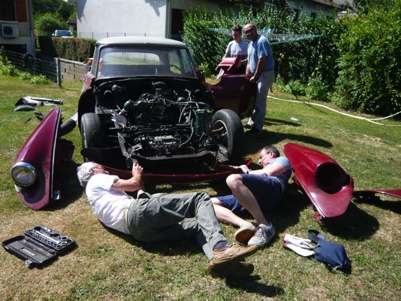

Bonne remarque, merci.
carles ailes,on les a remonté vite fait, avec les vis qu'on a trouvé, le jour où o na récupéré cette voiture, l'été 2016.
Je me souviens que pour le dessous, il manque des vis.
