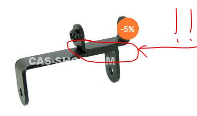

Je l'ai acheté sur le lien et il fait 7,4 V. J'allais essentiellement acheter un roulement de dynamo quand je l'ai vu.
https://www.cas-shop.com/fr/product/cou ... 5amp-11cv/
C'est cher mais cela vaut chaque euro pour moi car j'ai l'impression que la voiture a un câblage 12 V. Ok, les ampoules 6V brillent toujours moins bien que 12V, mais satisfaisantes.
Cependant, il est nécessaire d'acheter un régulateur de tension, qui peut également être obtenu auprès du même revendeur.
Le seul bémol est la mauvaise soudure sur le support de l'alternateur (marqué sur la photo), qui tôt ou tard cède. Il est donc nécessaire de le souder avec une meilleure qualité à titre préventif.

Bonjour Lovro,
j'ai plusieurs amis qui ont eu des casses de ce support d'alternateur, ce n'est pas un problème de soudure. Le problème vient de la conception de l'ensemble.
A certains régimes l'alternateur entre en fréquence propre, ce qui provoque la casse du support après quelques milliers de km.
Plusieurs facteurs sont déterminants, régime moyen d'utilisation, tension de courroie, etc.
Une chose est sûre, le concepteur n'a fait aucun test d'endurance avec le système qu'il propose à la vente ...

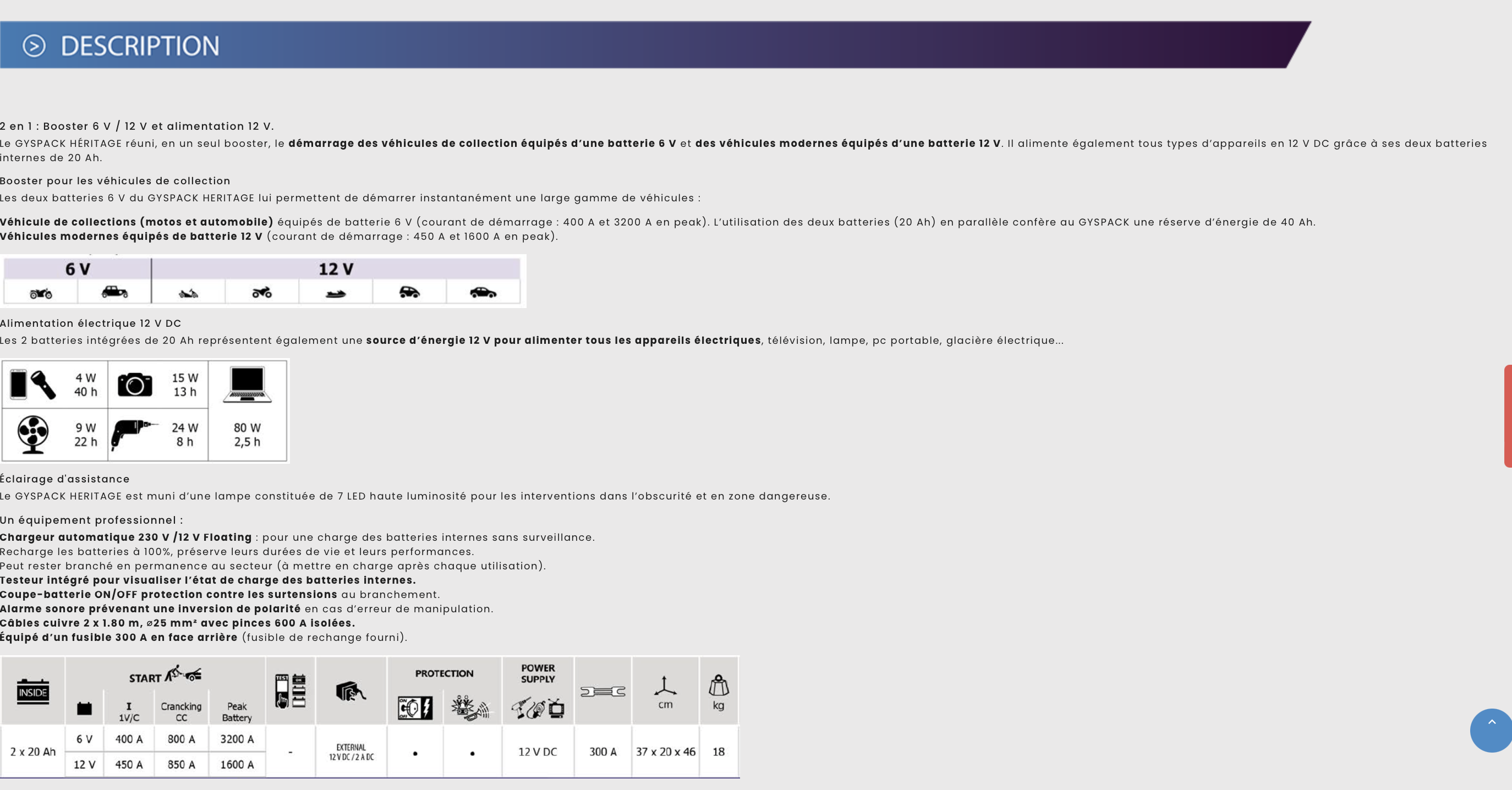

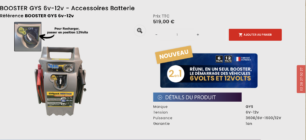

Sinon, j' ai trouvé ça, mais le prix, ça calme!...

 Sujet du message: Re: Pas le bon jour
MessagePosté: Mar 03 Sep, 2024- 12:08
Marco a écrit:
Bonjour Lovro,
Les soudures de mon support se sont fissurées.
Après une nouvelle soudure de haute qualité, il n'y a plus de problèmes.
