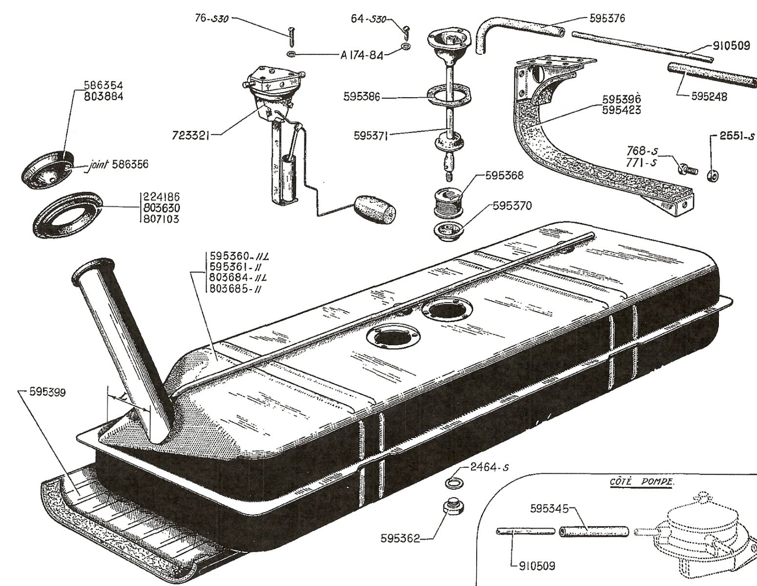

Voilà un schéma du réservoir
https://www.tpv-2cv.fr/fr/populaire/pro ... PageSize/0
Par où sort le carburant?
Le bouchon du réservoir a peut être sa mise à l'air bouché? (si cela se produit après avoir roulé encore que c'est plutôt un manque d'arrivée de carburant au carburateur dans ce cas...)
Le retour du trop plein de la goulotte est peut être bouchée ce qui semble plus vraisemblable si c'est juste en faisant le plein.

Qui pourrait me dire à qui sert le petit tuyau sur la partie supérieur du réservoir. Il part depuis le tube de remplissage et longe le réservoir jusqu' à l' autre extrémité du réseervoir. Il se termine par un pincement soudé. ???

C´est le tube de degazage ( mise a l´air)

Le tube horizontal de degazage communique avec le reservoir par deux trous et si tu rempli trop l´essence s´échappera par ces deux trous.
Fait l´expérience de verser du carburant dans le passage en haut de la goulotte .
La mise a l´air ne fonctionne que si le bouchon du reservoir comporte aussi un petit trou,donc si la mise a l´air ne se fait pas correctement il est clair que l´alimentation en carburant ne va pas etre optimale

MessagePosté: Lun 06 Jan, 2025- 15:13
oui c'est exact
