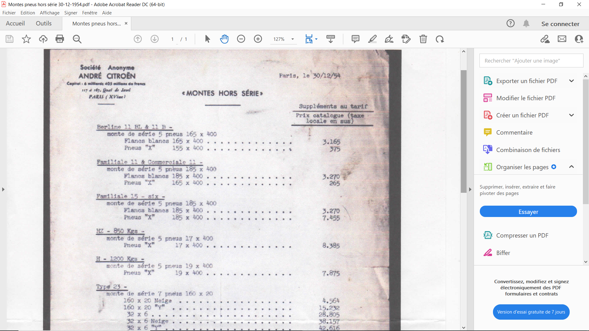

1- il y avait-il des flancs blanc sur les TRAC.

Oui il était possible d'avoir des pneus à flanc blanc en option à partir de fin 1954.
Ce n'était possible que pour les pneus Pilote SDS Michelin conventionnels, pas les X.
