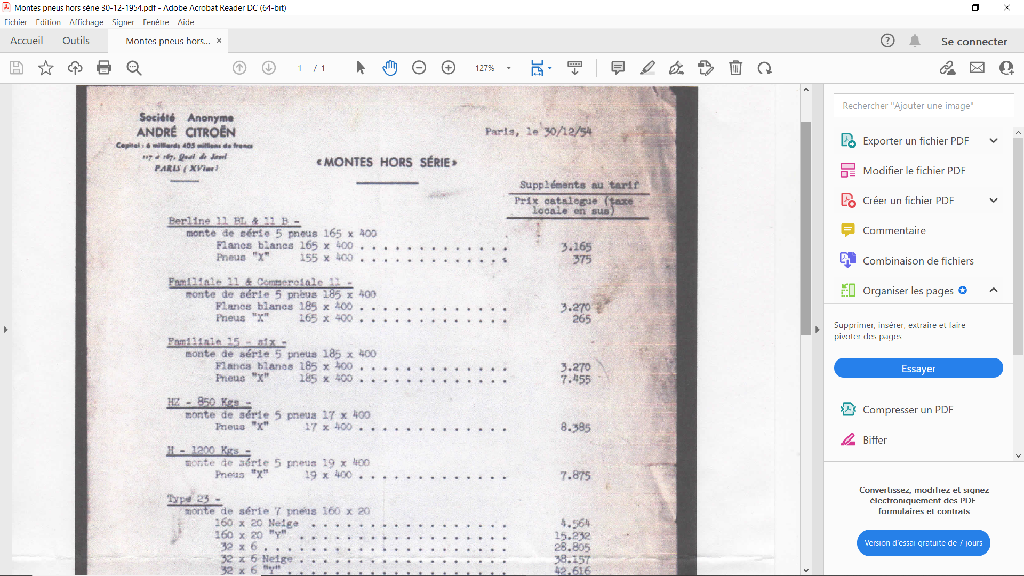

1- il y avait-il des flancs blanc sur les TRAC.

Oui il était possible d'avoir des pneus à flanc blanc en option à partir de fin 1954.
Ce n'était possible que pour les pneus Pilote SDS Michelin conventionnels, pas les X.
2022-08-24.png [ 2.52 Mio | Vu 474 fois ]
