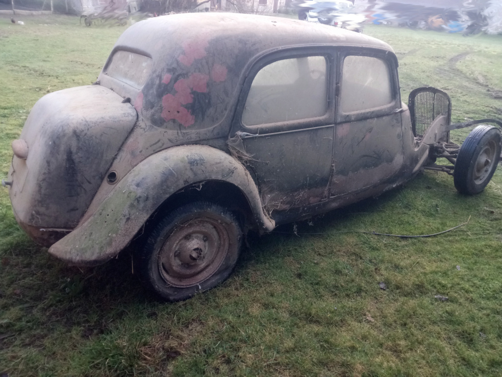

et j'attaque actuellement un chantier de 11BL de 53 pour mon Frero
plus précisément, je me charge de la partie Moteur et lui du reste ...
mais trêve de blabla, voici quelques photos de la sortie de grange :
notre chalenge: la rendre roulante pour Aout ! autant vous dire qu'il y a du boulot
pour les puristes désolé, on va faire quelques entorses ...

Bonsoir et bienvenue avec cette Traction qui semble apprécier la lumière du jour 8)
Effectivement y a du taf, pour Août ça va être chaud !

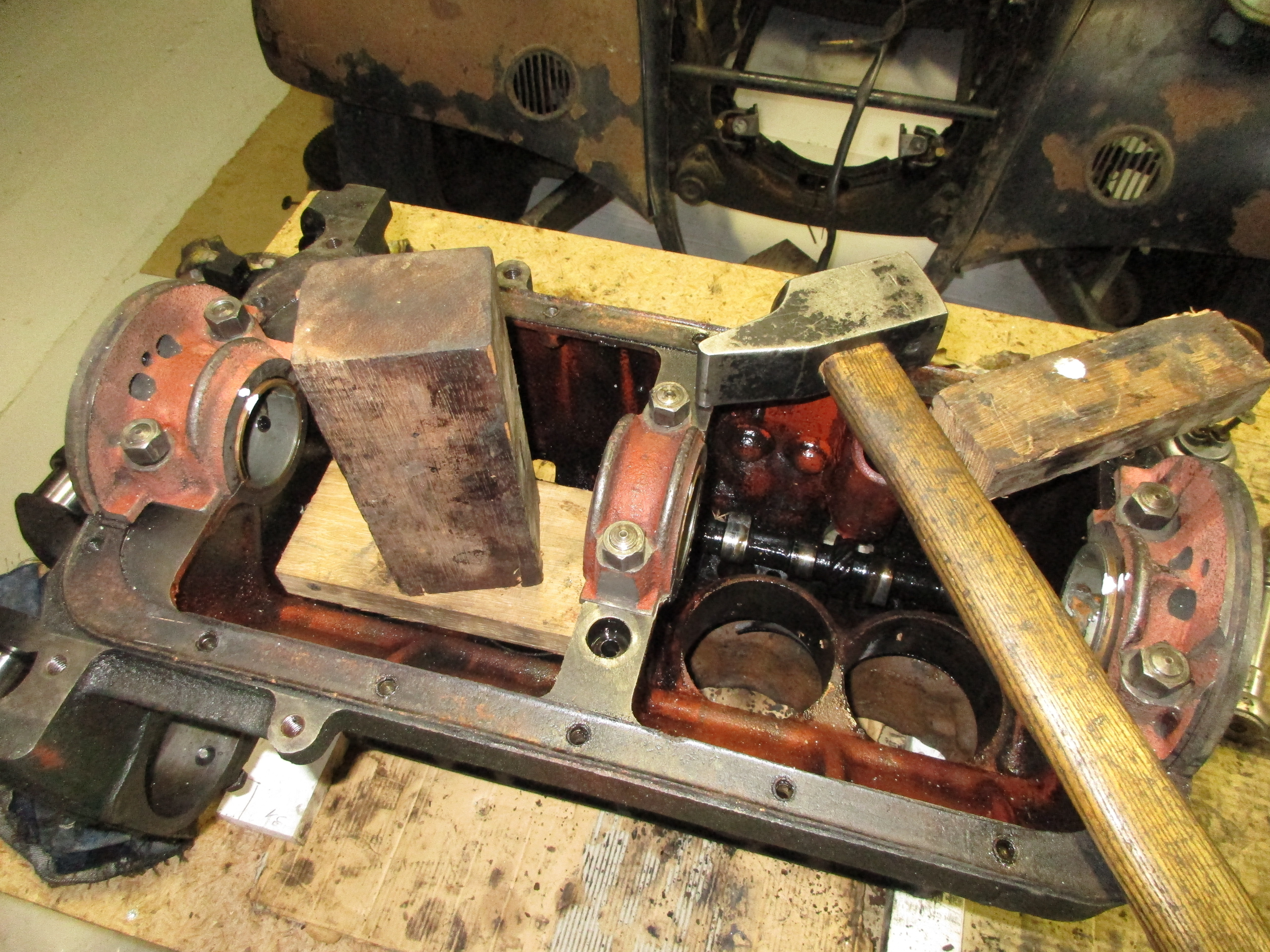

Un truc très simple pour déposer les chemises.
Deux cales en chêne et une bonne clé Parisienne........
On n'abîme rien grâce aux qualités " mécaniques " du bois.
Prendre soin de caler sous le plan de joint du bloc pour avoir un dégagement de quelques centimètres, en dehors de la zone des chemises, avec du bois également.

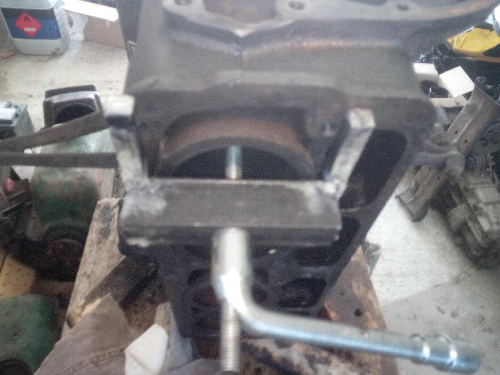

les chemises sont sorties ! avec bien du mal
avec la méthode "Yves" , j'ai fait de beau cercle dans le bois :lol:
j'ai fabriqué un outil avec une tige fileté et même ça c'était pas suffisant :(
car une fois à raz plus moyen de bouger les chemises
j'ai fini avec un arrache Facom et un system maison pour le bloquer
Une journée pour les 4 ! faut dire que c'était bien pris dans la rouille

voici l'outil :
Commentaire: outils1
IMG_20220228_105904.jpg [ 4.19 Mio | Vu 1244 fois ]
Commentaire: outils2
IMG_20220228_105917.jpg [ 3.54 Mio | Vu 1258 fois ]

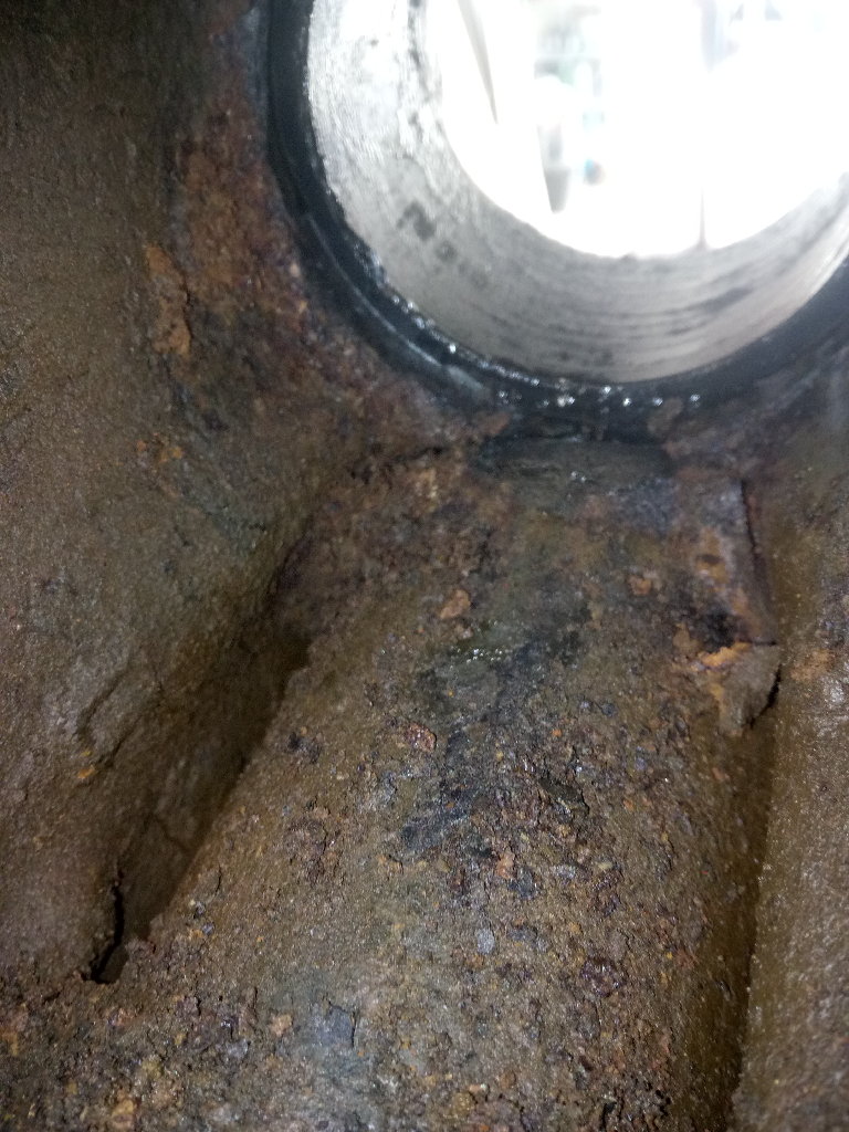

c'est bien chargé : y a de la rouille !
Commentaire: rouille
IMG_20220228_111657.jpg [ 4.62 Mio | Vu 1283 fois ]

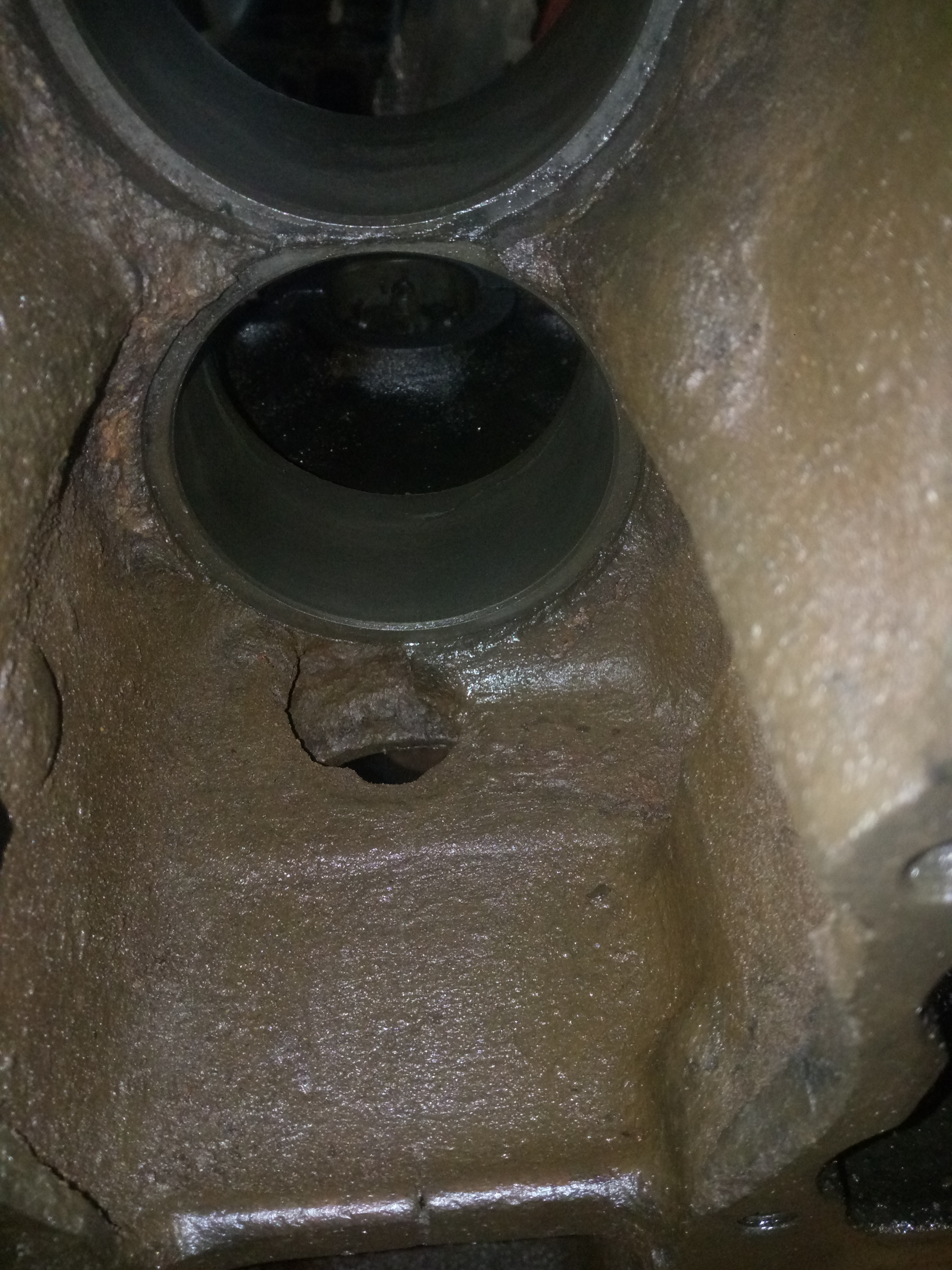

après un bon nettoyage
Commentaire: trou2
IMG_20220301_090202.jpg [ 3.32 Mio | Vu 1244 fois ]
Commentaire: trou
IMG_20220301_090151.jpg [ 4.41 Mio | Vu 1274 fois ]
il y a un trou entre le 2ieme et le 3ieme cylindre
es ce normal ? perso je n'y vois pas d'inconvénient
vu que des 2 cotés c'est la partie liquide de refroidissement
et que les embases ne sont pas touchées
vous en pensez quoi ?

J’avais utilisé le même système que toi avec une longue tige filetée et c’était bien sorti. Le trou entre les deux paires de cylindres c’est un passage d’eau, le mien j’ai du l’évacuerez car il était partiellement obstrué par les bavure de fonderie !!! Tu pourras rôder un peu les embases ;-)
