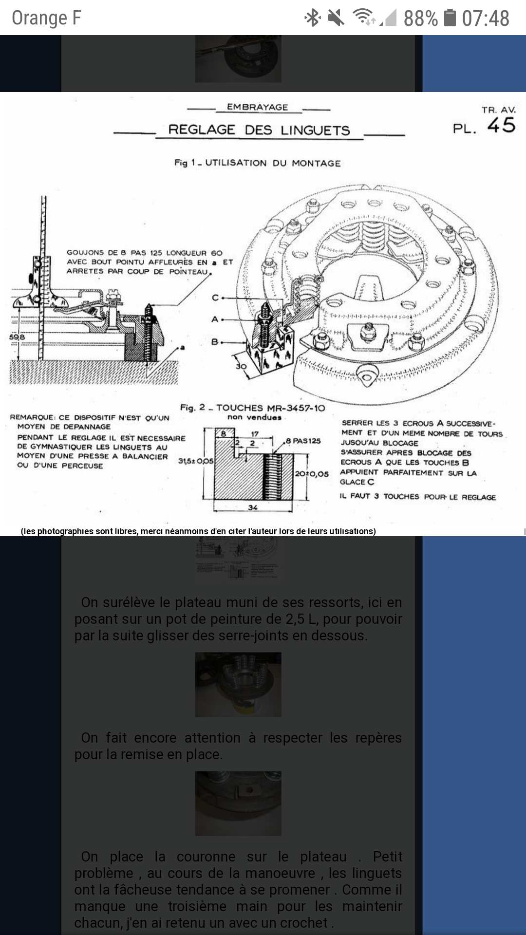

Screenshot_20211115-074805_Chrome.jpg [ 589.51 Kio | Vu 1218 fois ]

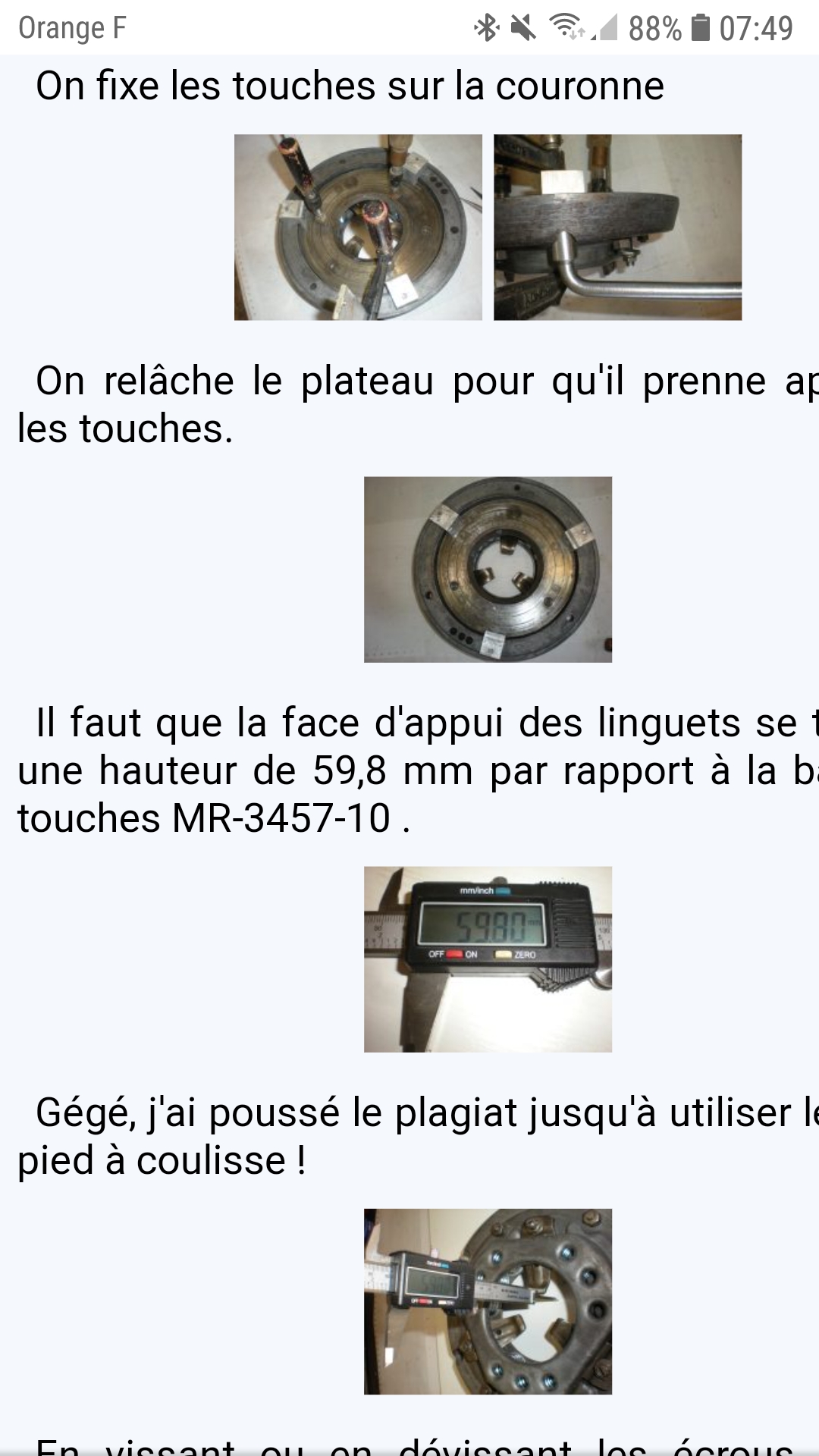

Réglage des linguet environ 8 fois a la cale jauge de profondeur comprimé relâché...jusqu'à valeur donné dans la revue technique
Screenshot_20211115-074928_Chrome.jpg [ 472.58 Kio | Vu 1168 fois ]

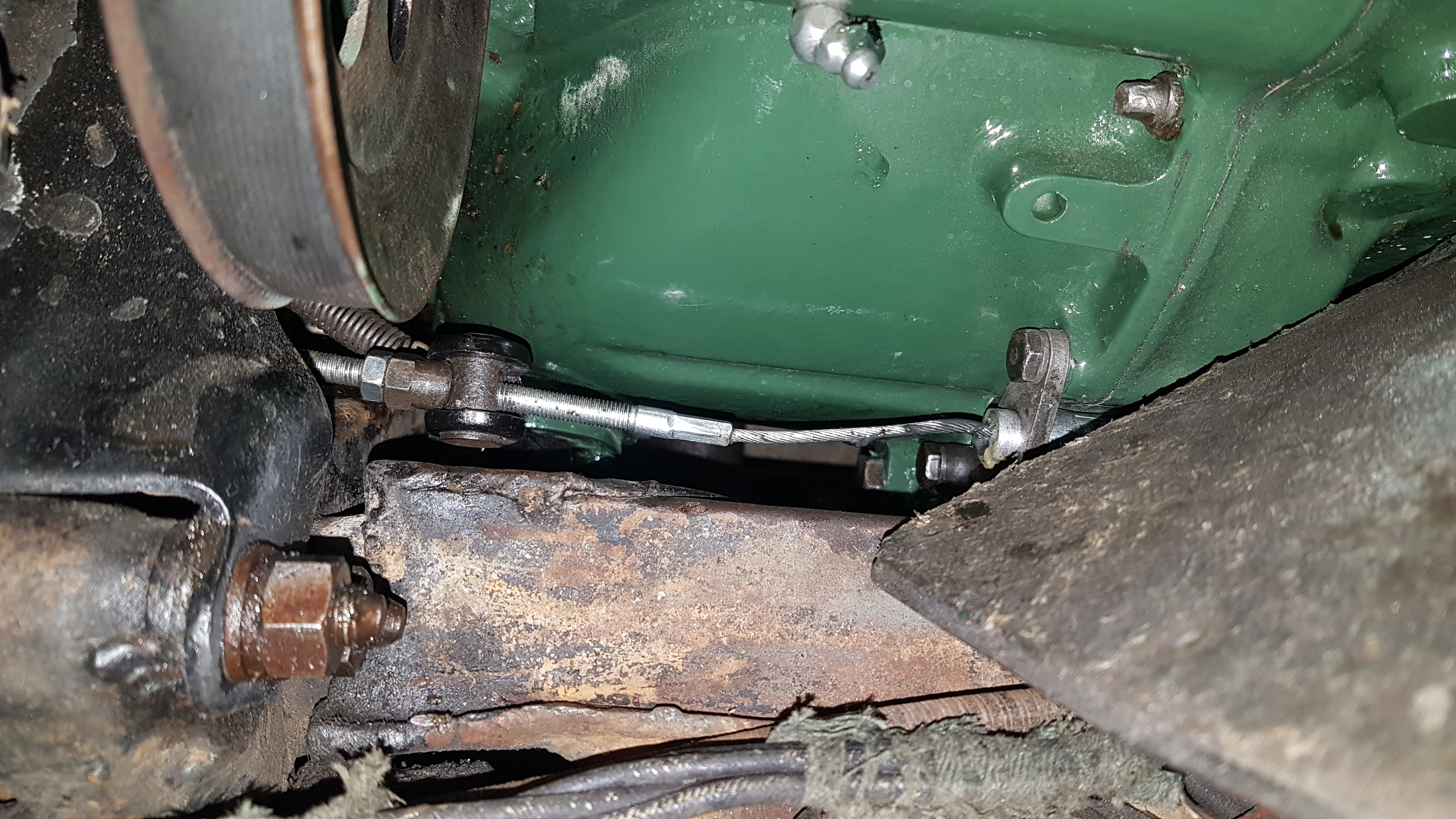

20220426_202542.jpg [ 3.78 Mio | Vu 1209 fois ]
Le levier verrouillage ok . Par contre levier axe de fourchettes possible que ce soit la ...comment voir le bon sens ?

a priori le levier est dans le bon sens, par contre le peu qu'on voit du cable semble etre un peu lache; je te suggere de relacher un peu la contrainte de la gaine

visuellement on a l'impression que la gaine et la fourchette de commande ne sont pas bien alignés...
