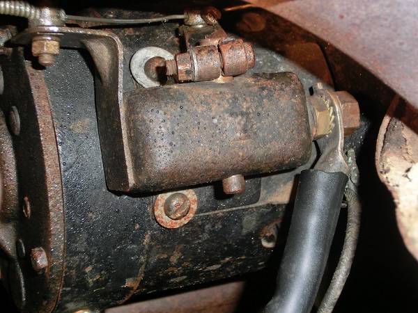

J'ai une question, le cable de démarreur est défait mais impossible de trouver où le raccorder côté démarreur (la voiture a été passé en 12v). Où dois-je le raccorder?

Si ta voiture est en 12 volts, tu dois avoir un démarreur de ID/DS, avec un relais et un bouton poussoir électrique pour démarrer, le câble et sa tirette ne servent plus !
Il existe toutefois la possibilité de se resservir du câble en mettant un petit système qui va relier le câble à un contact au delà du relais

bieletted..jpg [ 146.78 Kio | Vu 7545 fois ]
Tu peux avoir ce montage si ton démarreur est d'origine(il encaisse.. :)
A moins que le contact de gauche ne serve au relais (montage DS comme dit l'ami LR539) :)
 Sujet du message: Re: Une familiale de plus en Ardèche
MessagePosté: Mer 06 Nov, 2013- 18:59
Sur la mienne, il a encaissé le 12 volts ..... jusqu'au jour où l'axe du démarreur a cassé net !!
MessagePosté: Mer 06 Nov, 2013- 19:02
C'est sur..Question de fréquence d'utilisation..Et il vaut mieux que l'auto pète au quart... :)
MessagePosté: Mer 06 Nov, 2013- 19:10
Donc, il vaut mieux un démarreur 12 volts d'ID/DS, avec relais .......... ou rester tout en 6 volts !!!
