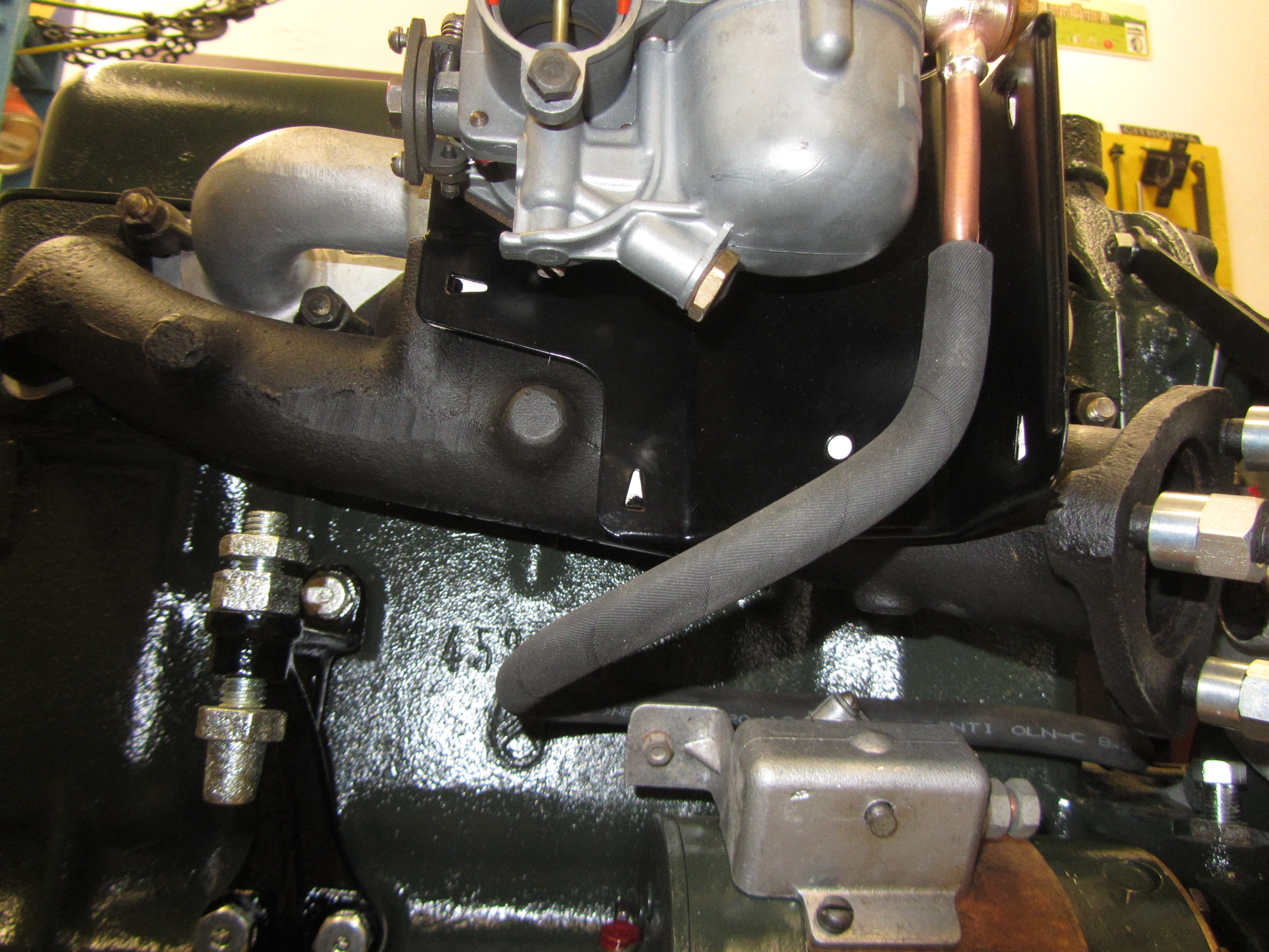

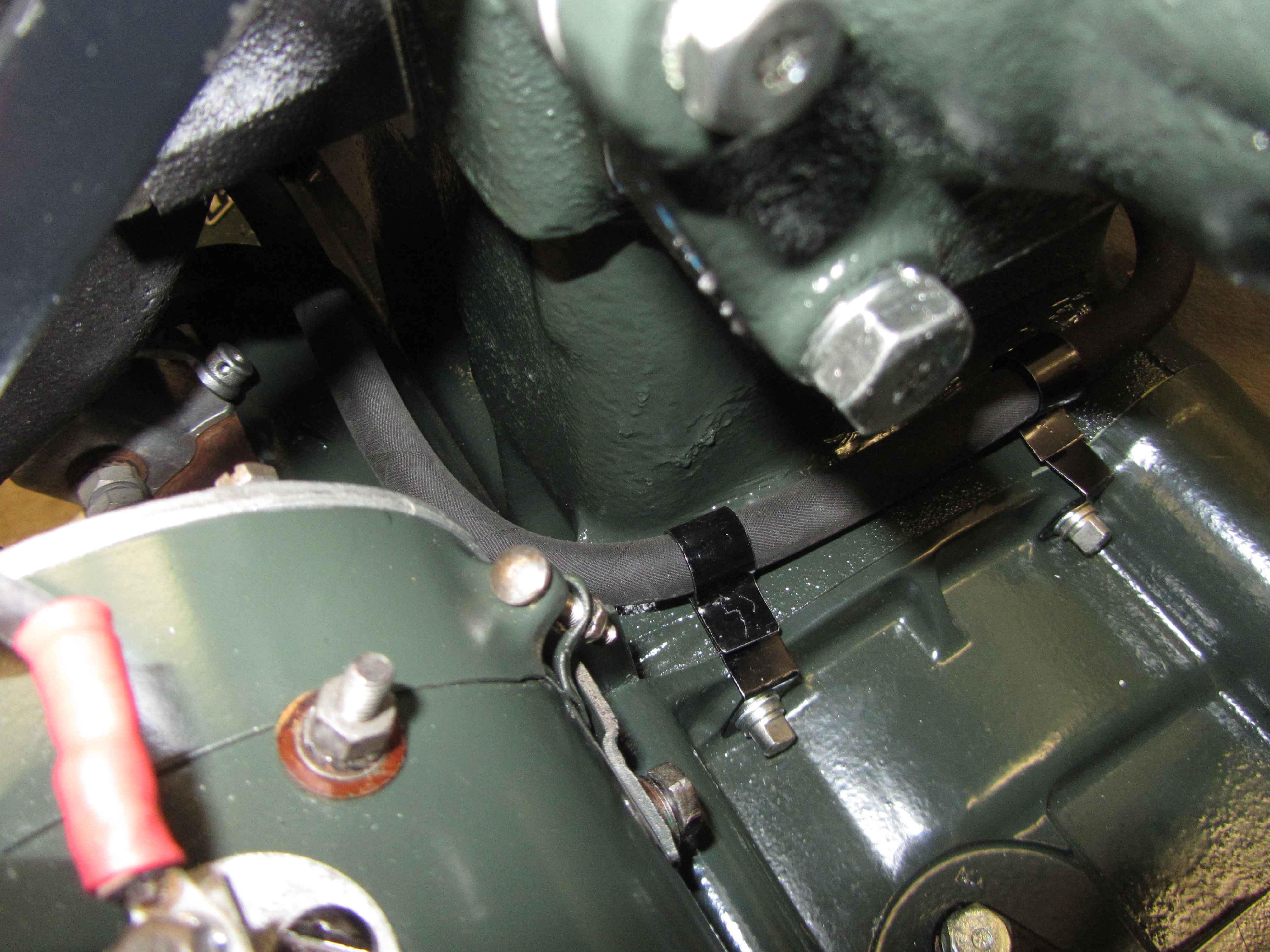

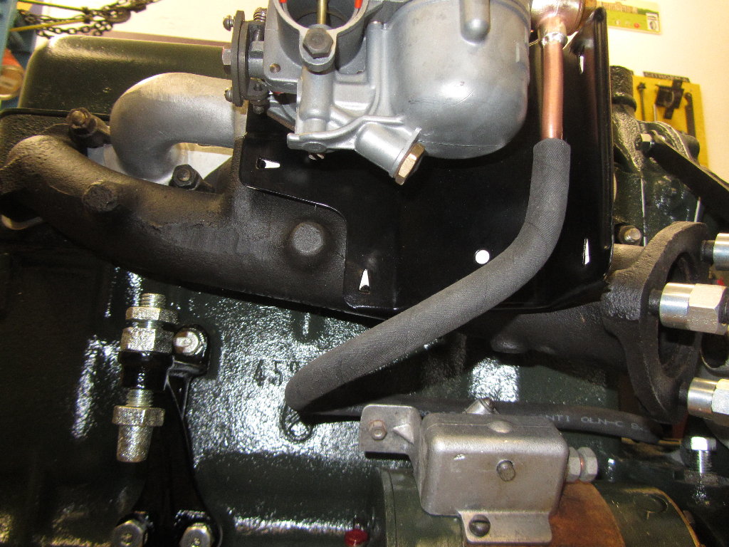

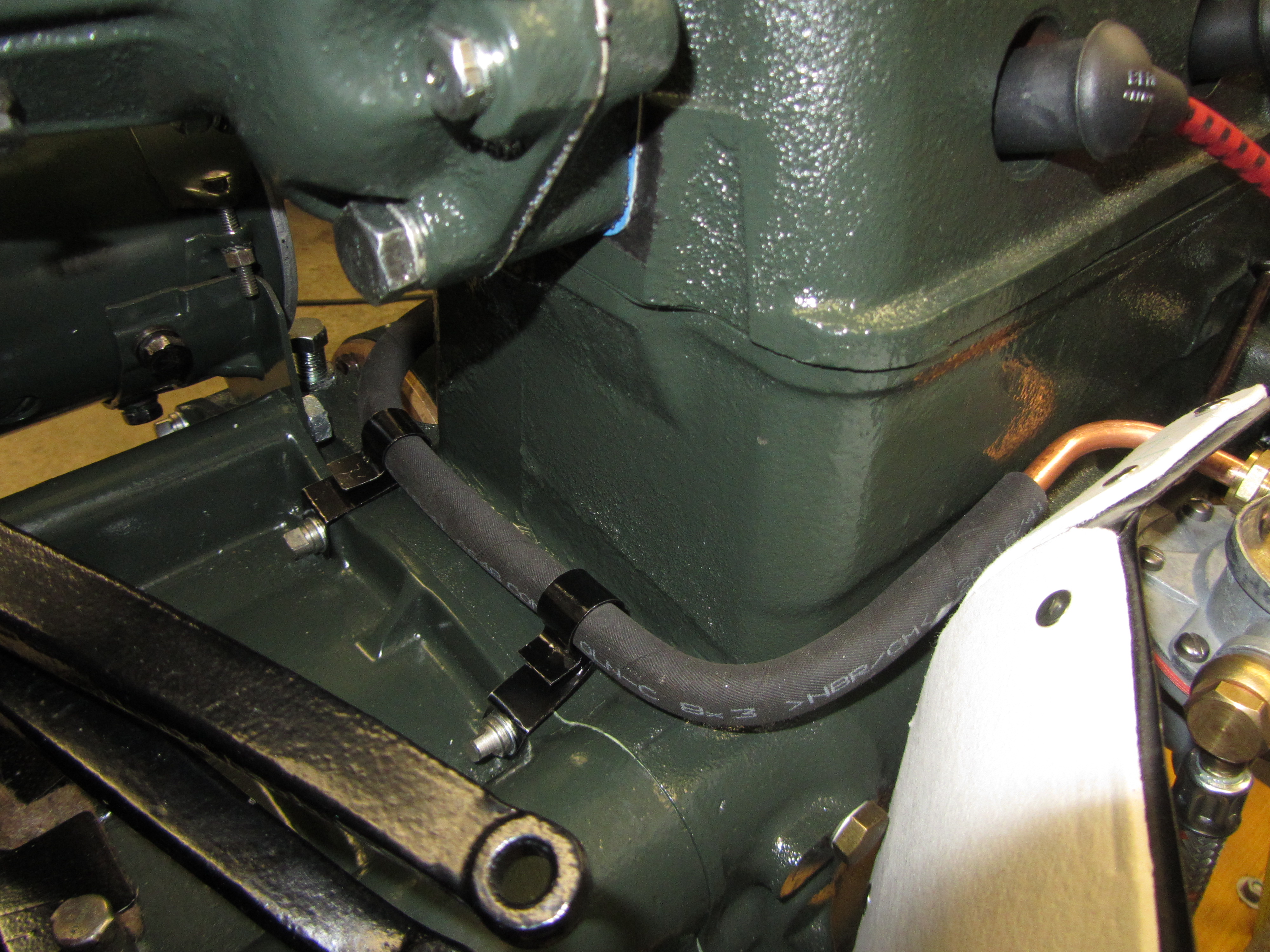

Je ne vois pas par ou passe le tuyau qui va de la pompe a essence au carburateur, si tu as d autre photos je suis preneur
merci d avance

C'est un peu hors sujet mais bon ...
Il s'agit du montage d'origine sur tout ce qui est équipé du Solex 30.
IMG_2304.JPG [ 2.82 Mio | Vu 388 fois ]
IMG_2305.JPG [ 2.71 Mio | Vu 434 fois ]
IMG_2306.JPG [ 2.93 Mio | Vu 407 fois ]
