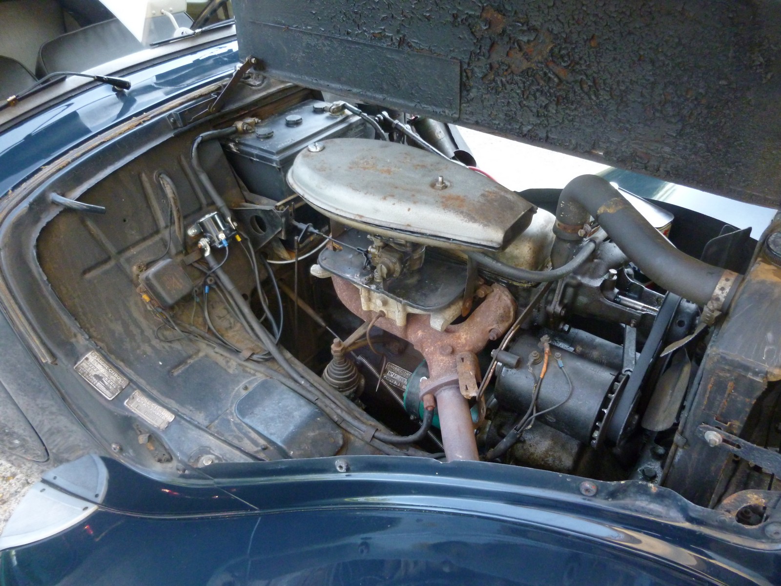

Aujourd'hui je viens de passer ma seconde commande de pièces pour remettre en état le filtre à air et sa fixation au carbu ... qui est digne d'une sortie de grange, mais pas vraiment rassurante pour rouler en sécurité ...

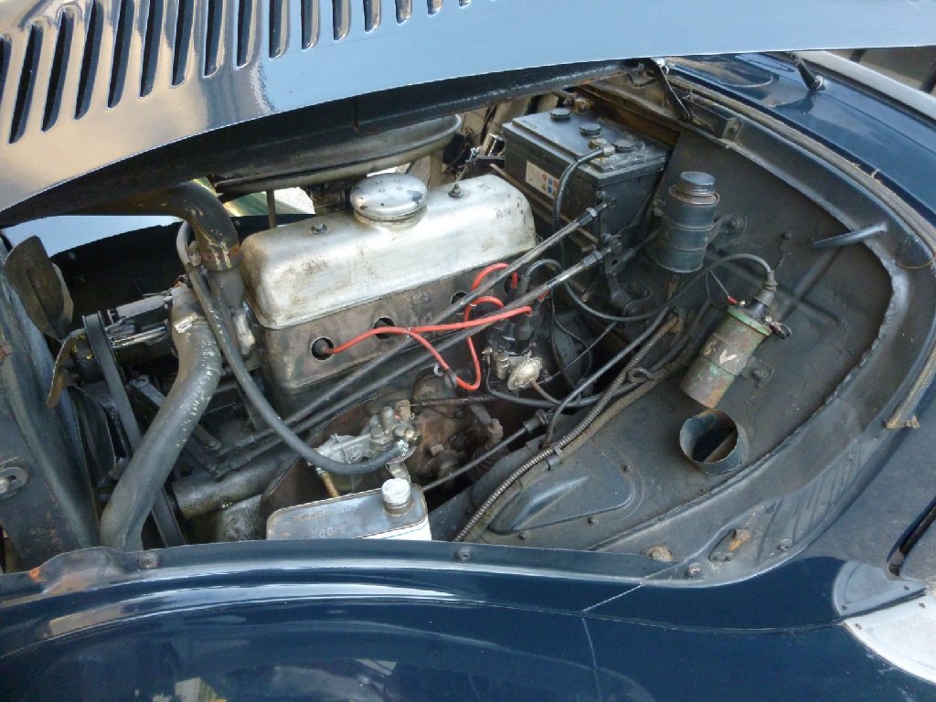

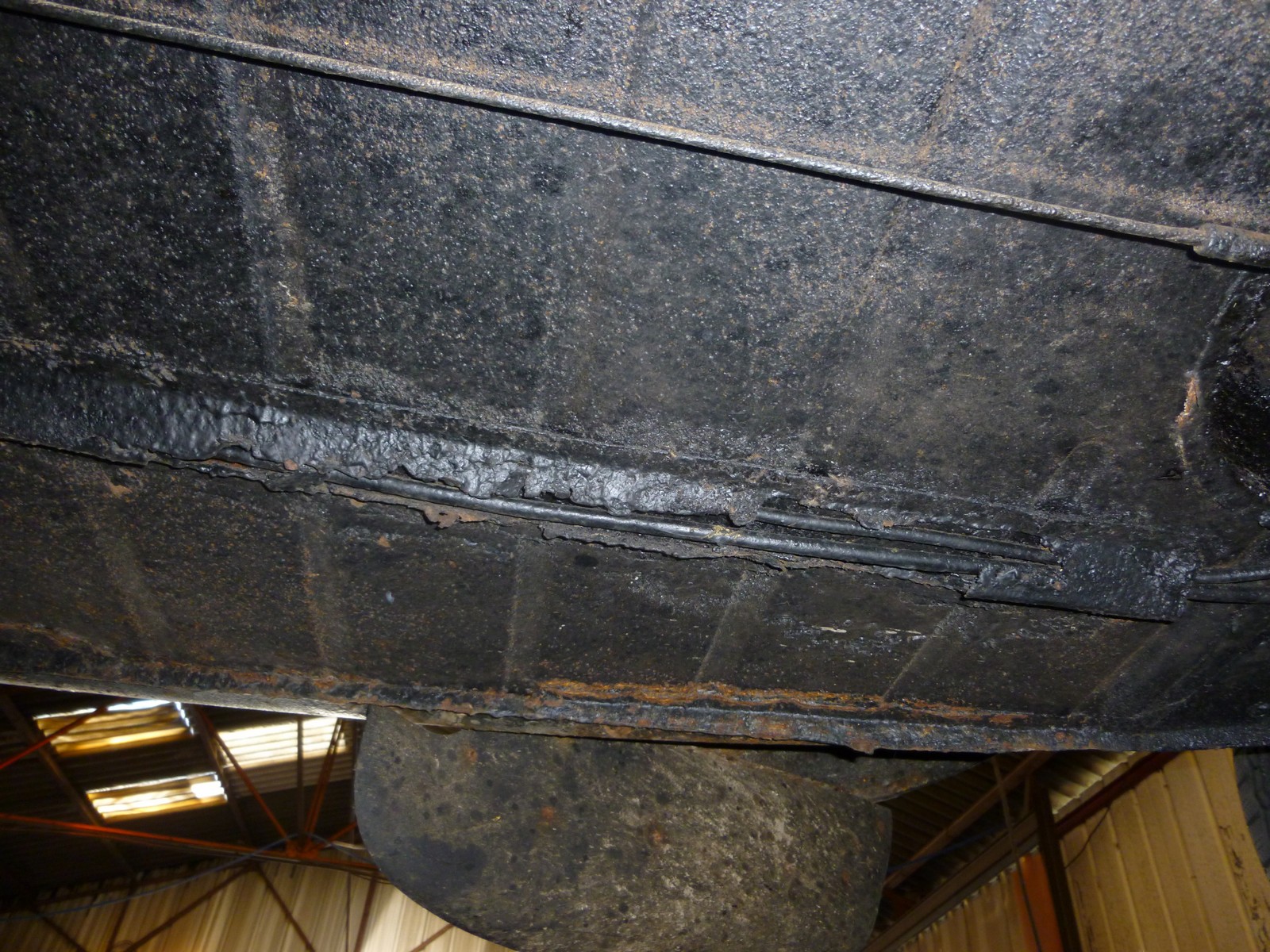

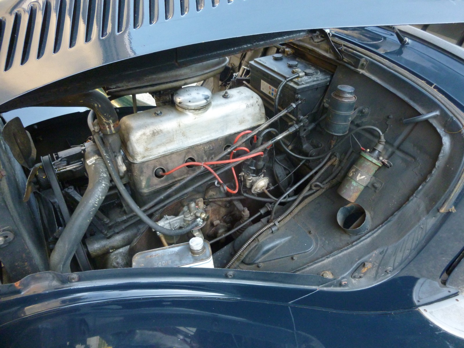

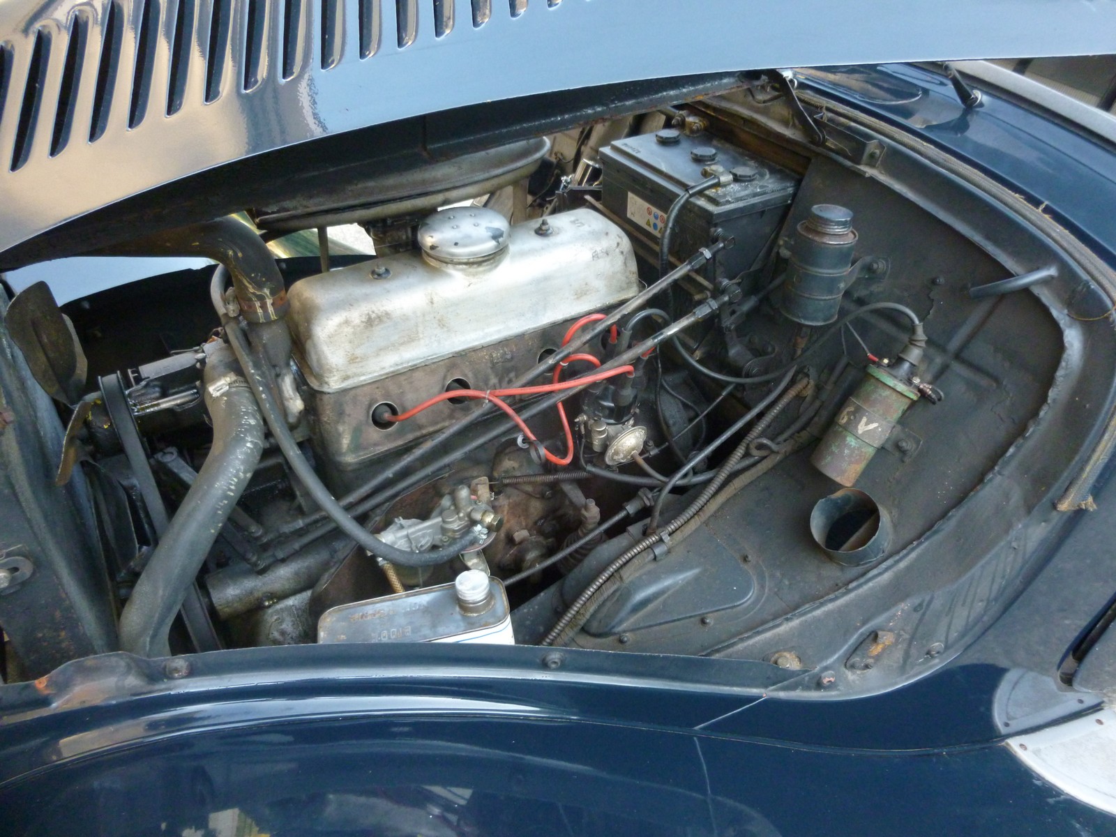

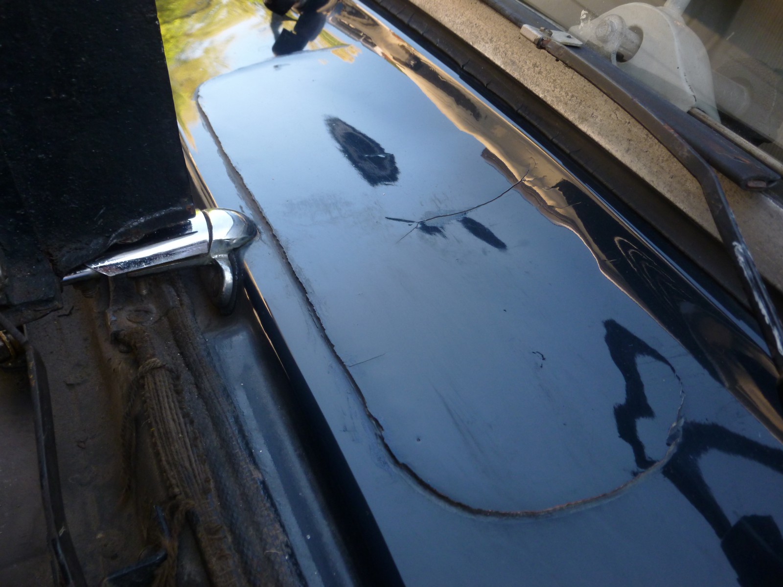

Bon, passage sur le pont ce matin de ma Trac' histoire de voir ce qui se cache sous ses jupes.
La bonne nouvelle : rien de catastrophique, le profilé en V de renfort du plancher côté gauche est complètement bouffé par la rouille, mais le tout a été blacksonné il y a trente ans et ne semble pas avoir bougé depuis ... du moins en apparence, tant qu'on a pas gratté on ne sait pas ce qu'il y a dessous.
Sans surprise non plus, toute la partie avant est abondamment protégée de la corrosion par les fuites d'huile du moteur et/ou de la boite !

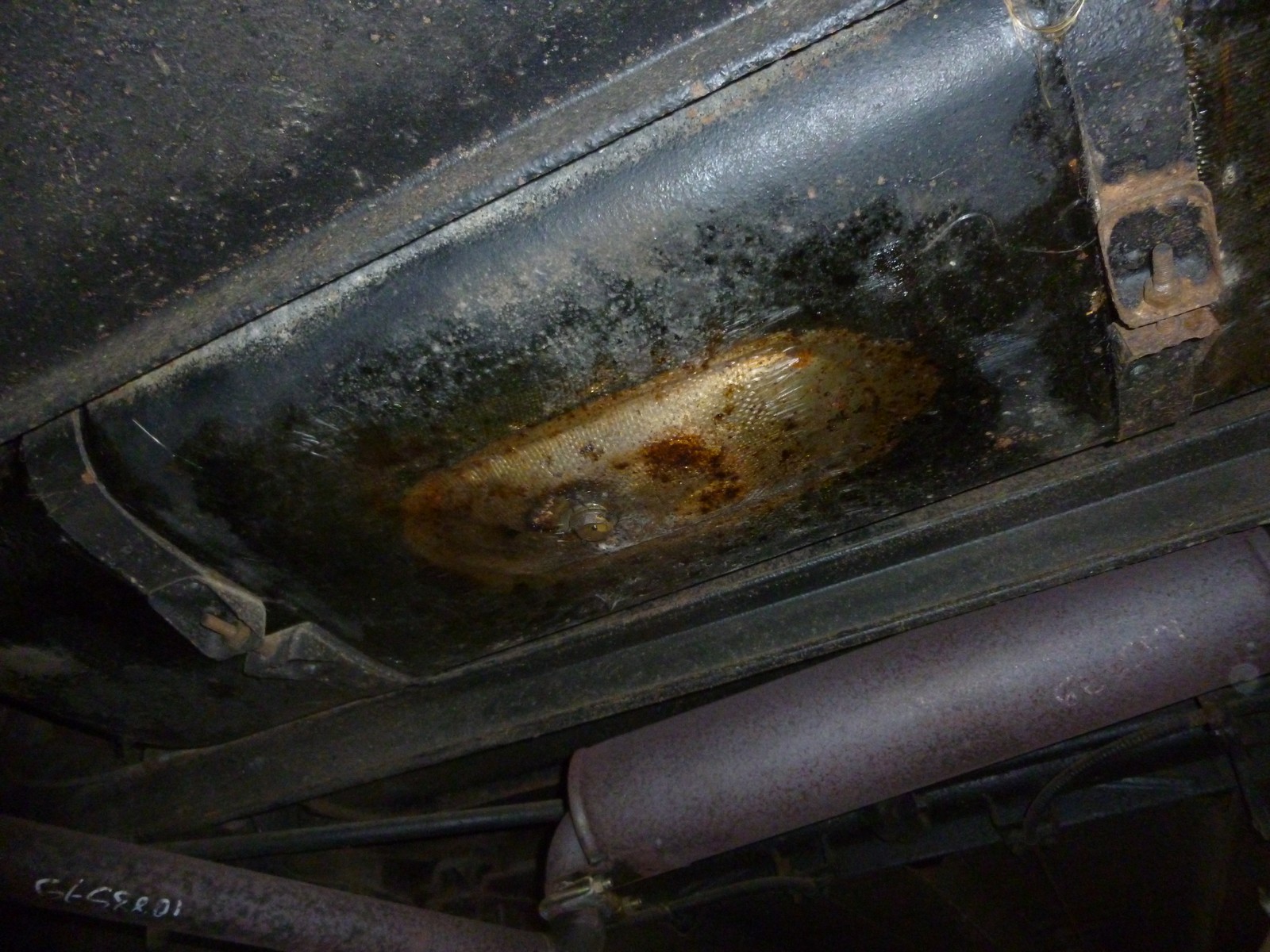

Le réservoir d'essence a été réparé à la fibre et à la résine, il ne fuit pas et la réparation semble tenir le coup.

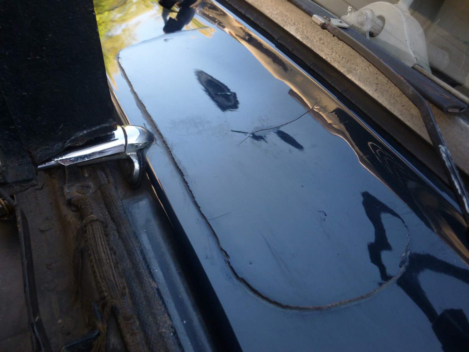

La corrosion a bien fait son travail sur les bas de portières et sur certaines ailes.
Les klaxons Mixo et les phares "Virages et Brouillard" sur le pare-chocs sont là pour faire joli car aucun n'est branché ! On va tester tout ça !
Ensuite après un passage à l'aérodrome pour voir les copains, retour à la maison et prise des compressions : 7 kg/cm² sur les 4 cylindres ! C'est homogène, dans l'absolu je n'ai pas de valeur de référence, mais vu le rapport volumétrique (6,5) du moteur cela ne me semble pas déconnant.
Au chapitre des questions :
- Si j'ai bien vu les points de levage arrière, où se trouvent ceux pour l'avant ? Je n'ai rien vu sur les bras de suspension inférieurs !?
- Le cric losange est-il d'origine ?? Il me semblait avoir vu qu'un cric format bouteille faisait partie du lot de bord ?

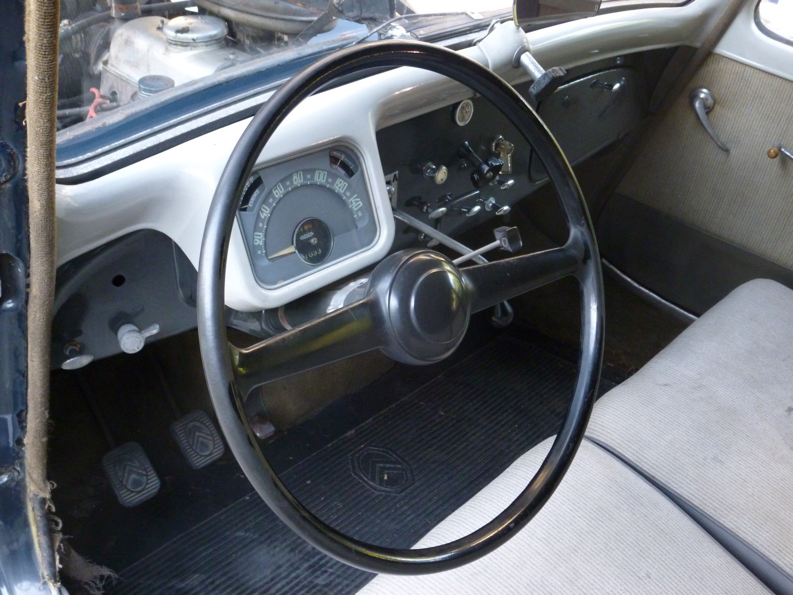

- Les essuie-glaces doivent-ils être parallèles ou bien en opposition ?
Merci de vos retours !

La corrosion, les fuites d'huile rien de plus classique au regard de son age :cry: Elle t'attendait pour la maintenir en bon état :D En ce qui concerne les compressions moteur c'est au top comme neuf :o
Attention à la fuite d'essence :cry:

2- Les bras d'essuie-glace doivent se trouver au repos de chaque côté du pare-brise. Le bras droit y va tout seul à la coupure du moteur électrique, le bras gauche n'y va ensuite que manuellement, à l'aide du bouton noir moleté au centre du tableau de bord...

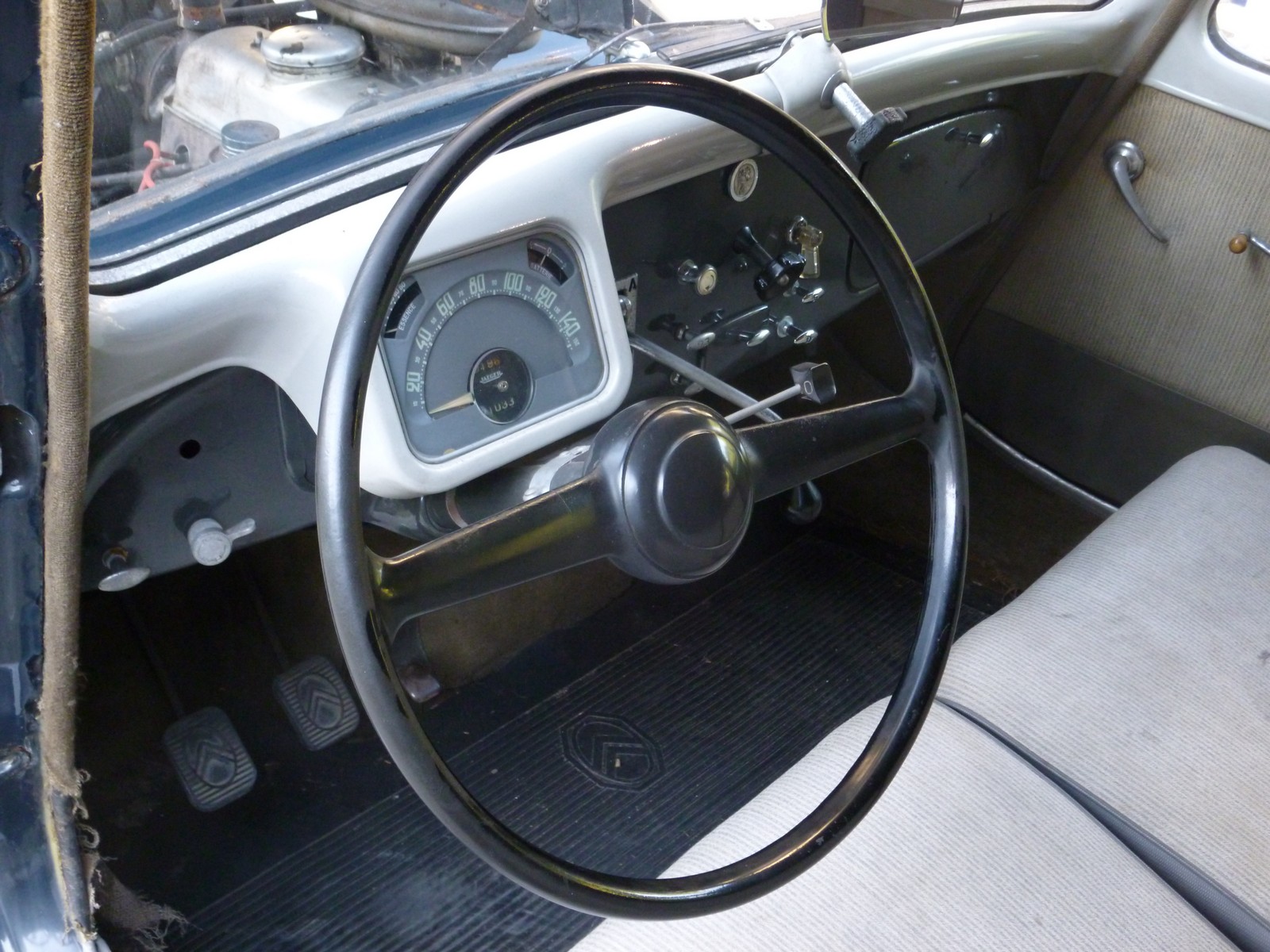

Il manque le petit bouton à gauche pour les feux de stationnement .Jolie la photo en noir et blanc, très classe!
Oui, d'ailleurs je suis à la recherche d'un interrupteur pour les feux de stationnement car il est cassé et pend sous le tableau de bord ;-)

En voici un d'excellente facture...
https://www.classicautoelec.com/fr/inte ... ff-on.html

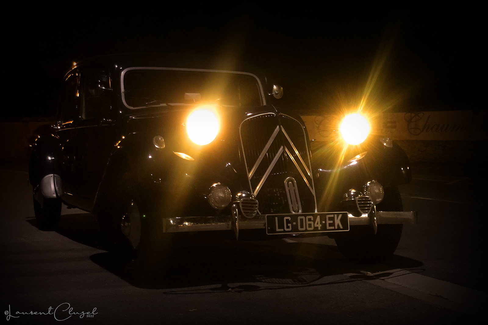

Mardi dernier, je profite de la fraicheur à partir de 22h pour bricoler sur la Trac' et régler un problème d'éclairage ... vers minuit j'ai terminé et je décide d'aller faire un tour histoire de m'assurer qu'elle éclaire bien ... j'envoie un sms à un copain qui habite à quelques kilomètres de chez moi "Tu es couché ?", non me répond-t'il ... "J'arrive !" lui répondis-je !...
Son "?" reçu en réponse m'a amusé ... il va être surpris !
Il m'attendait devant chez lui alors que je rentrais dans son village plongé dans la pénombre par les mesures d'extinction de l'éclairage public après 23h ...
Ses mots furent les suivants :"J'ai d'abord vu deux gros phares jaunes et puis soudain deux chevrons à la faveur d'un reflet de lumière ..."
Rien à ajouter, cette voiture est magique !...

C'est vrai que c'est la classe les phares jaune la nuit sur cette voiture! :shock:
ça existe encore les ampoules jaune en 12v?

Les ampoules jaunes en 12V, ça se trouve facilement. On peut même trouver des 36/36W. Dans les cas désespérés, on va voir chez Rétroptic'Auto (www.retroptic-auto.com).
