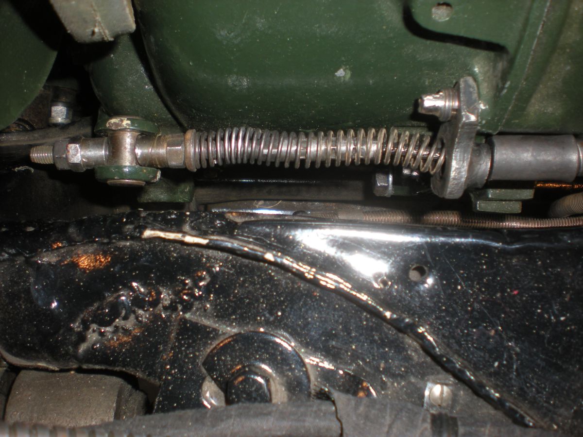

Cest exactement je que je me suis dit que mon câble embrayage fonctionne de travers . Est-ce que fait la bonne patte de fixation sur la boite ???
 Sujet du message: Re: Pédale embrayage très dur
MessagePosté: Mer 27 Avr, 2022- 11:09
Messages: 268
MessagePosté: Mer 27 Avr, 2022- 11:14
Messages: 268
MessagePosté: Mer 27 Avr, 2022- 11:26
Messages: 268
J'ai regardé sur pat2d et ma patte de fixation ne correspond pas du tout mon câble fonctionne de travers
MessagePosté: Mer 27 Avr, 2022- 11:29
Messages: 1209
il me semble aussi qu'a ce niveau du cable il y a un ressort entre la patte d'appui et le levier
MessagePosté: Mer 27 Avr, 2022- 11:30
Messages: 171
oui absolument. En tous cas c'est comme ça sur ma 11B
MessagePosté: Mer 27 Avr, 2022- 11:50
Messages: 268
Avez vous une photo d'un montage d'origine svp merci amicalement nicolas
MessagePosté: Mer 27 Avr, 2022- 12:36
Messages: 1209
cable.jpg [ 195.05 Kio | Vu 988 fois ]

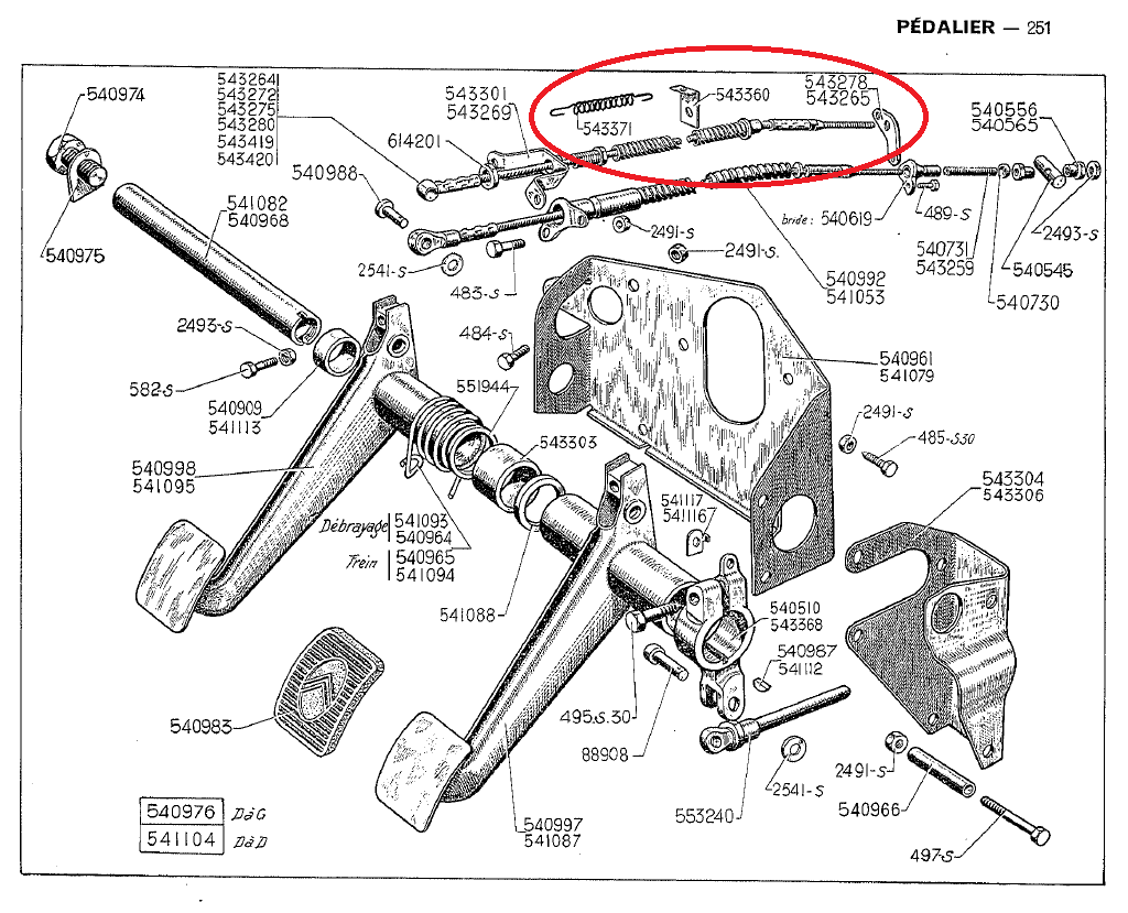

La photo ci-dessus correspond au montage des avant-guerre, remplacé fin 45 par celui ci-dessous. Le ressort de rappel est fixé sur la boite avec la patte 543.360
Le câble et le réglage sont différents.
Pédalier.PNG [ 152.21 Kio | Vu 931 fois ]

Effectivement ma bride de câble n'est pas la bonne peut être une de HY ... je vais la changer vendredi soir merci a vous
