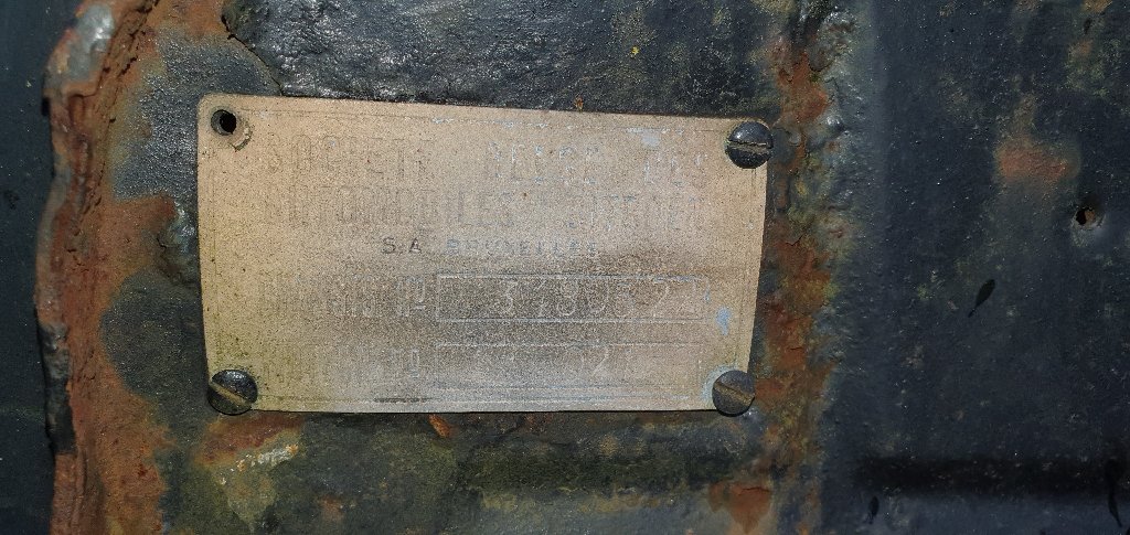

Ex propriétaire d'une 11 B française de 1955, revendue il y a maintenant quinze ans environ... un projet de restauration se présente, elle est abandonnée depuis ... environ quinze à vingt ans à l'arrière d'une carrosserie, sans moteur, sans intérieur, assemblée en Belgique, la plaque en alu avec son numéro de caisse et moteur est toujours bien là... je me demande si cela vaut la peine de commencer tel chantier... papiers perdus évidemment... l'arrière de la caisse est large comme une 11 mais elle a une malle plate... quelqu'un aurait des infos sur les productions de tractions à Forest en fonction des numéros de châssis et moteurs ?

Avec photos de la voiture et numéros des plaquettes cela serait mieux pour répondre

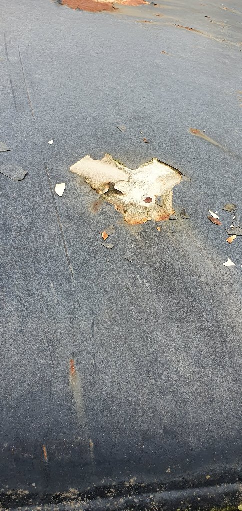

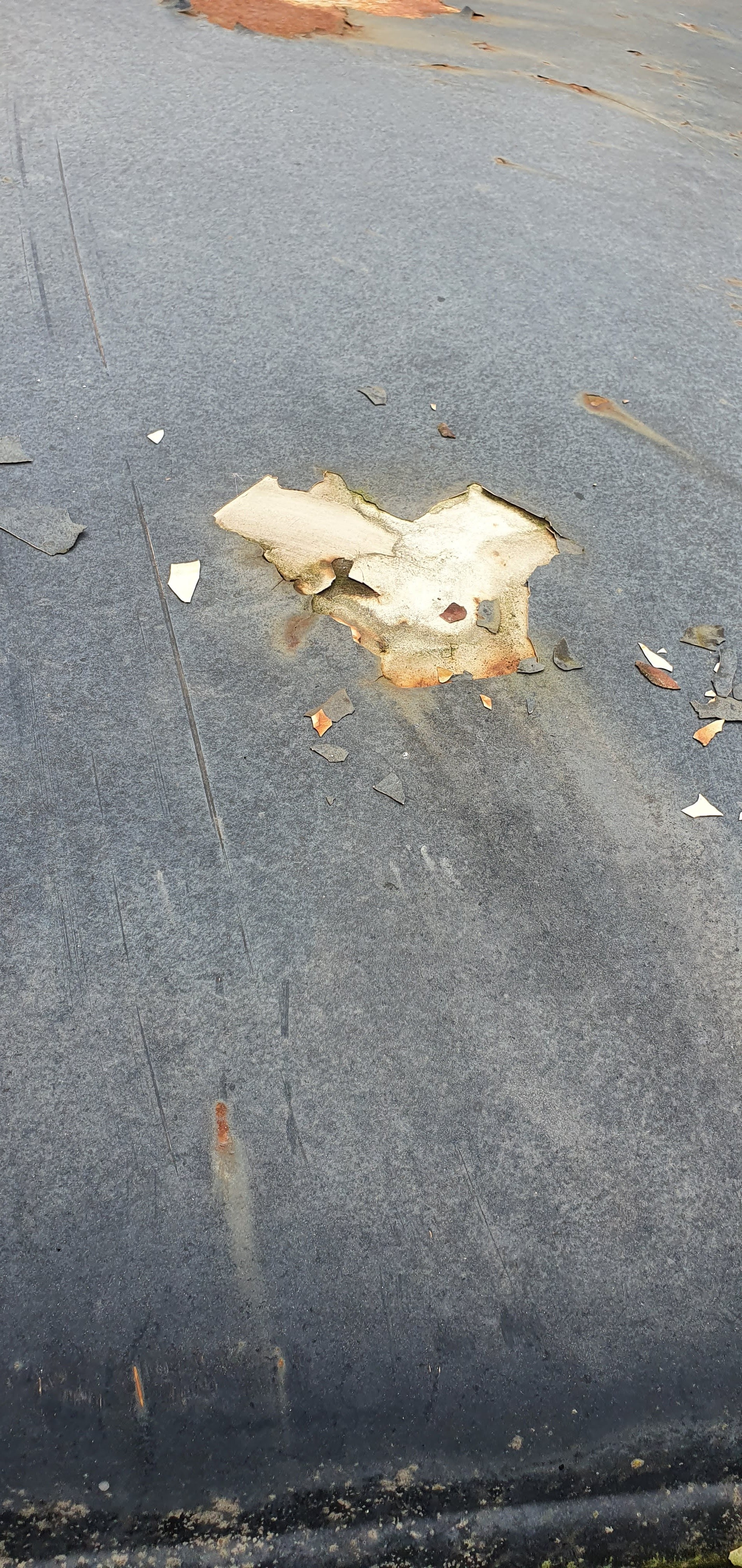

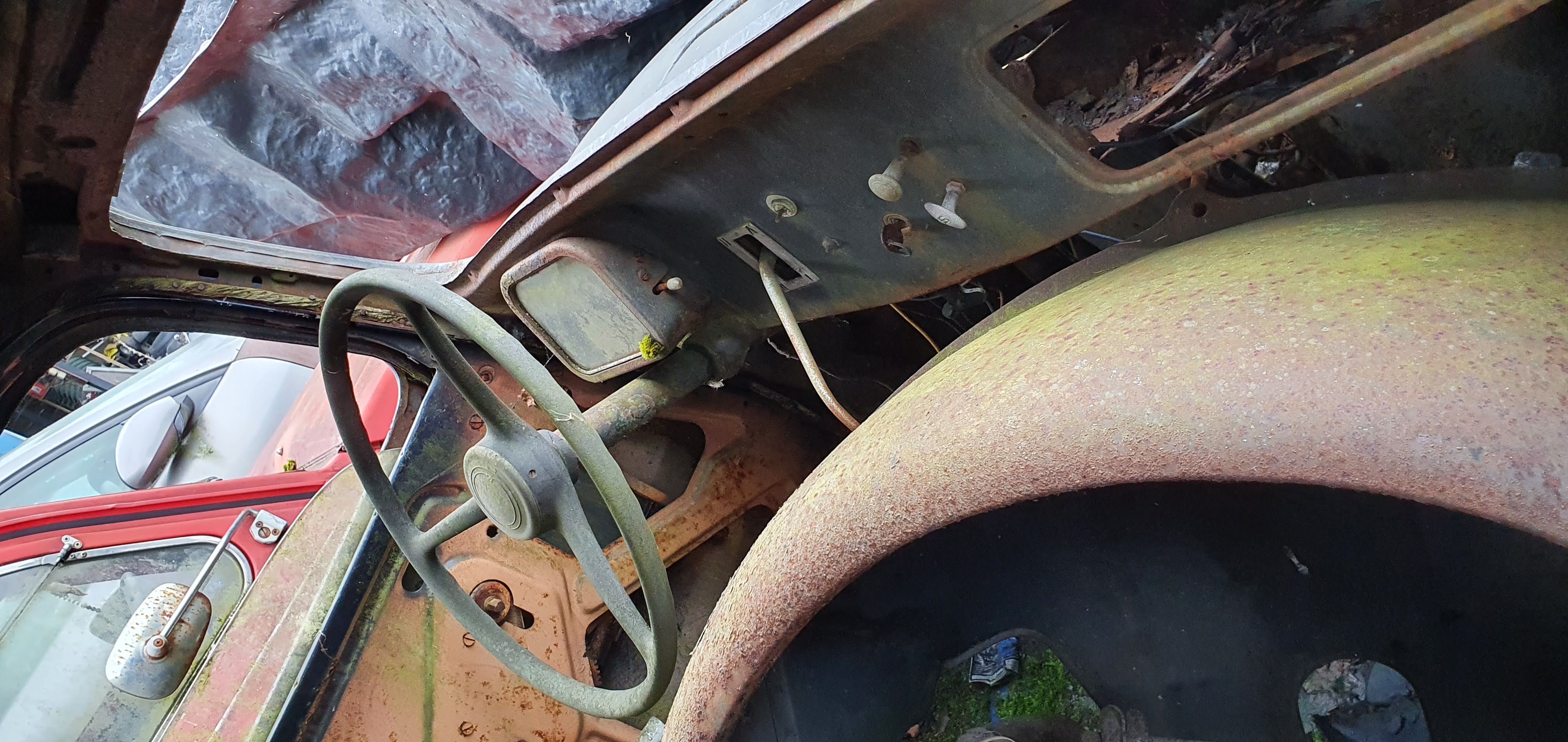

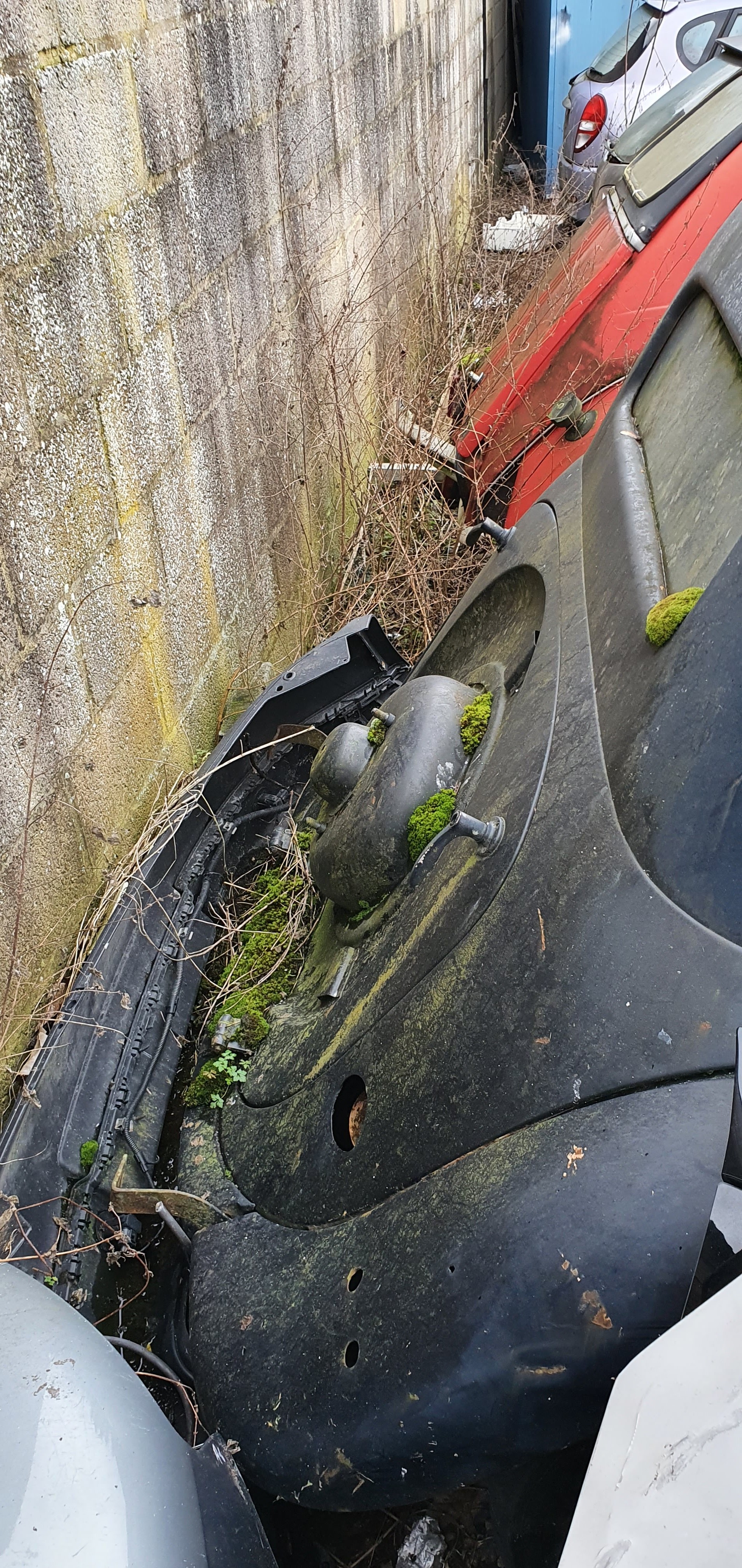

Bonjour, après avoir pu me rendre à nouveau à l'endroit ou la traction se trouve, voici quelques photos supplémentaires, et je ne parviens pas à avoir des informations sur les tractions belges...
20211228_133453.jpg [ 2.09 Mio | Vu 1003 fois ]
20220131_115138.jpg [ 2.33 Mio | Vu 1041 fois ]
20220131_115208.jpg [ 845.77 Kio | Vu 1068 fois ]
Commentaire: Couche de peinture visible sur le toit...

Il semble qu'elle soit bien malade, une photo des dessous serait plus parlante. Le plancher est masqué par une aile de 2CV au travers de laquelle on devine du vert ...
Si elle n'a plus de fond, le jeu n'en vaudra pas la chandelle. Elle sera bonne pour faire de la "pièce"

Il est vrai qu'il y a pas mal de boulot déjà, si le plancher de plus est criblé...

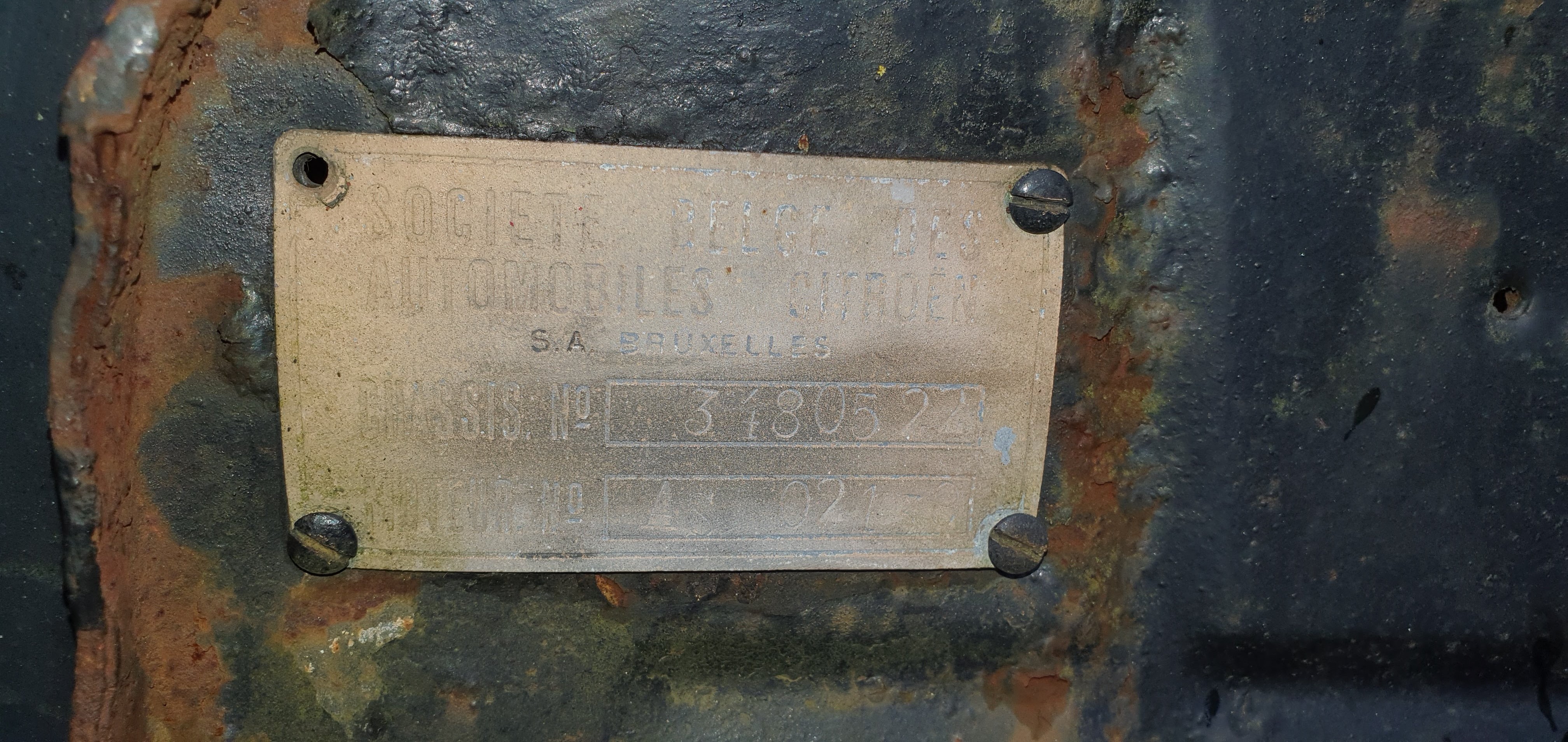

N° 3480522 n'est pas connu le 3 est la série 11 NORMAL et le 4 année 1954 pour une malle plate bizarre ???
En 1954 les série vont de 3405001 à 34005927 en 1955 de 3505149 à 3505287
La plaquette fixée avec des vis ???
Etat bien avancé juste pour quelques pièces et encore ???

Bonjour, en effet, beaucoup de bizarreries sur ce modèle, c'est cela qui m'interpelle... je vais contacter citroen belux afin de connaître les productions de tractions à Forest, je n'ai pas trouvé de référence sur le net, comme dans les bouquins que je possède.

Ca peut faire une banque de pièces. Vu l'état des planchers, la restauration est lourde!

De source sur le n° 3480522 est attribué à une 11 normal type Paris de 1948
Type Paris série de 3480001 à 3480828 voiture venant de France et répertoriée en Belgique

On disait, qu'il était illusoire de penser faire une bonne auto d'une épave.
Si la base est pourrie ...

merci citroenbxl1950, ton renseignement est judicieux et va reconsidérer l'intérêt porté à ce poulailler donc...
