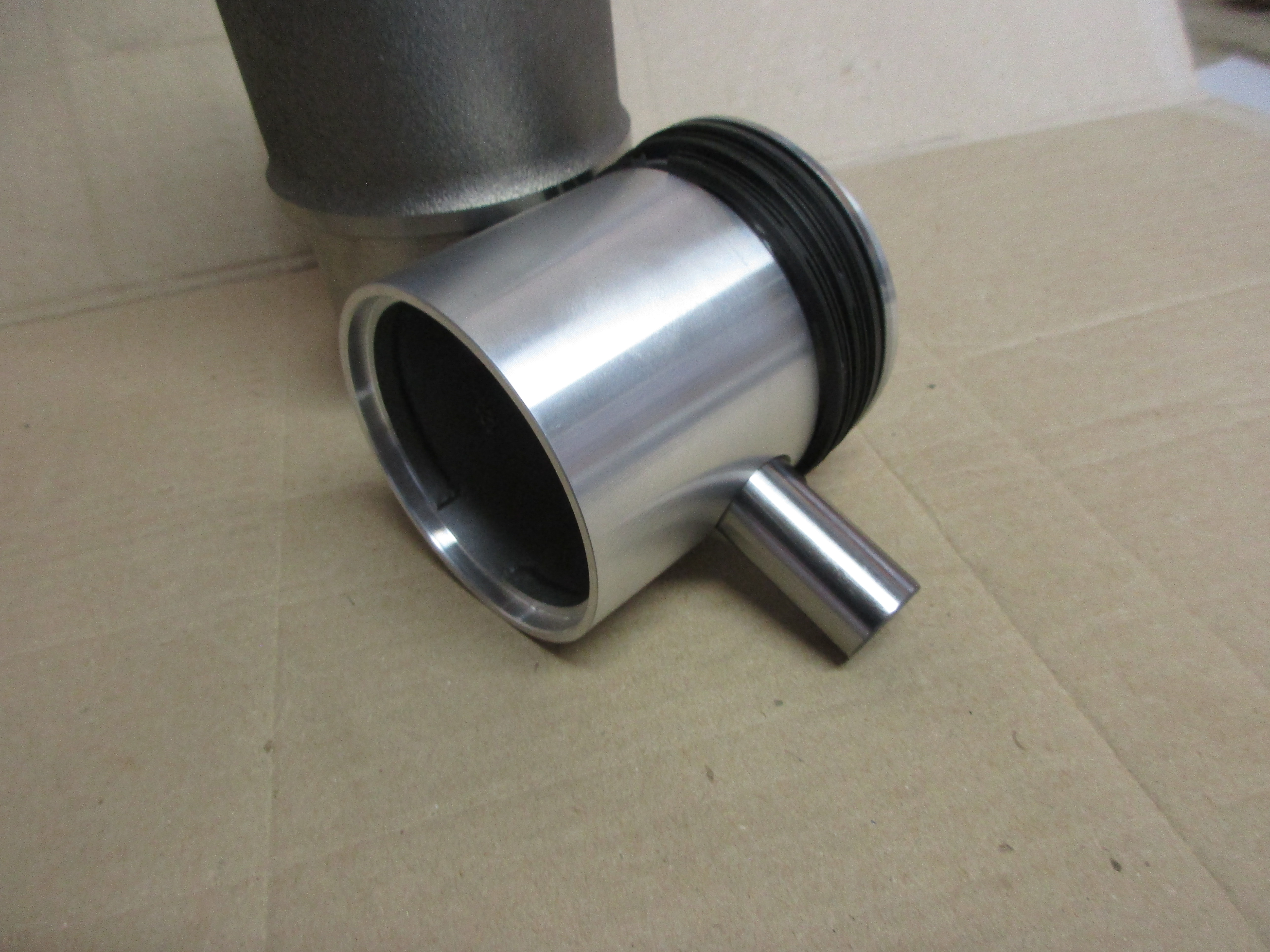

Pour l'assemblage des axes dans les pistons, il y a deux méthodes, celle d'époque faisait qu'ils étaient montés serrés dans les pistons, et on voit aujourd'hui avec les fabrications d'Aprotec par exemple, l'axe se monter gras au pouce avec les pistons.
Sur la première photo ce sont des pistons neufs d'époque que j'ai dû chauffer dans un four pour les dilater, facilitant le montage des axes, malgré tout assez durs.
Sur la deuxième photo les axes de la refabrication ont été montés gras, c'est plus facile.
Par contre si tu n'es pas équipé pour faire une métrologie et avoir la maîtrise des jeux et autres subtilités du remontage, le risque est grand d'avoir des problèmes.

" subtilitésdu remontage"???? c´est quand même pas une Maserati mais de la mécanique agricole, évitez de faire peur à ceux qui se lancent ( et même aux autres) dans des opérations qui restent aujourd'hui relativement basiques.
En gros le montage des axes peut être flottant ou serré tu t´en rendras compte quand tu poseras les tiens , actuellement ils sont plutôt flottants.
