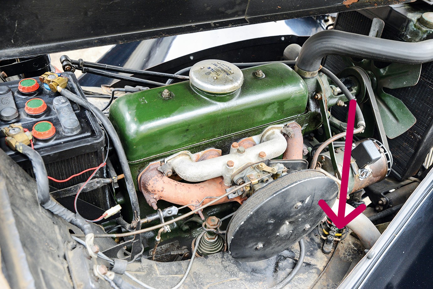

traction-moteur.jpg [ 434.13 Kio | Vu 781 fois ]
ici et tu as le meme de l'autre coté

Merci. Et à gauche (pour le repiquage)?
 Sujet du message: Re: Tension aux bornes de centrale clignotants
MessagePosté: Lun 10 Juin, 2024- 21:44
Messages: 1205
a gauche pour le cligno gauche et a droite pour le droit :lol: :lol:

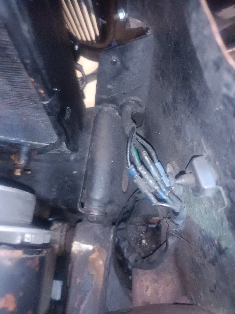

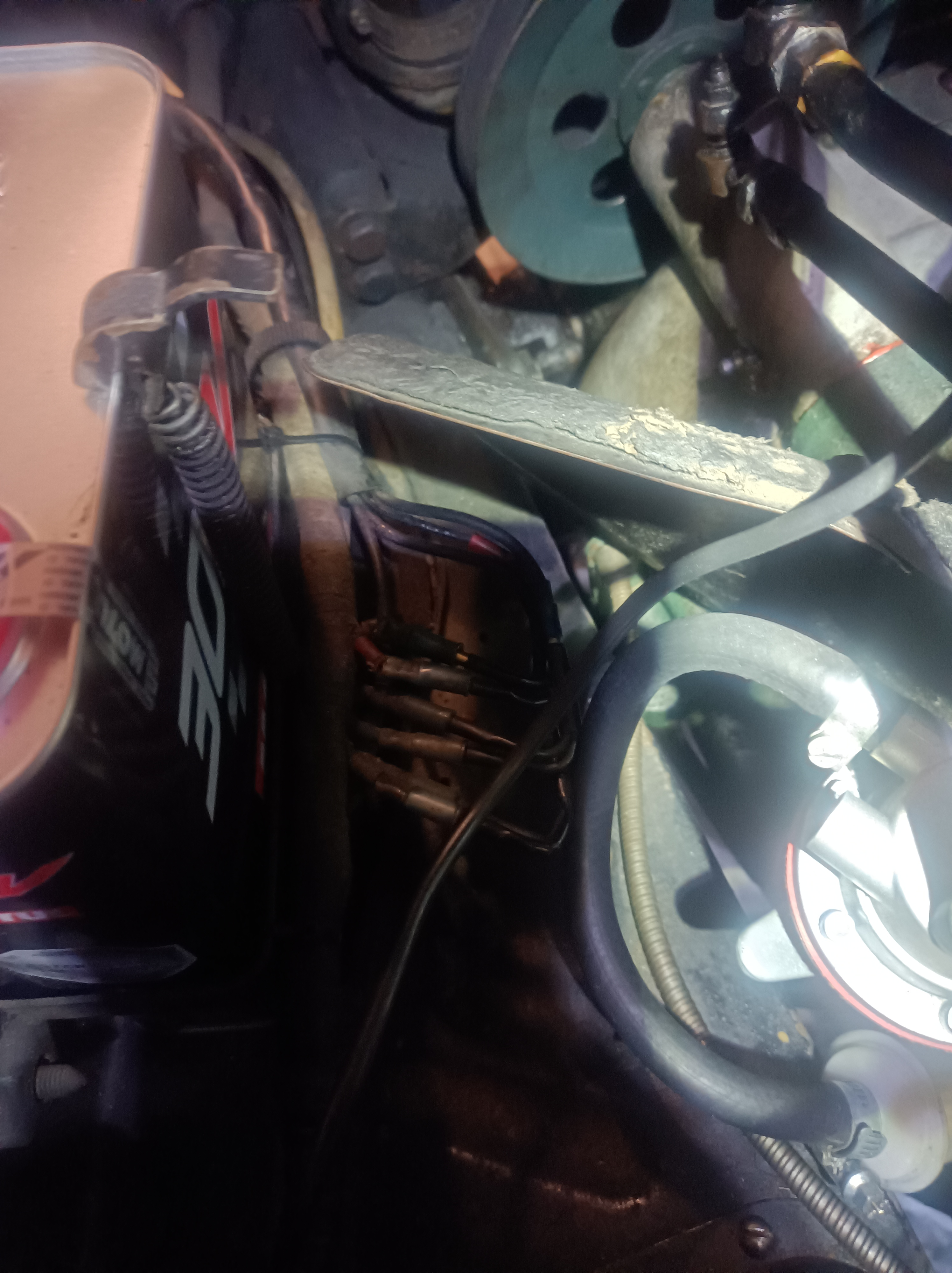

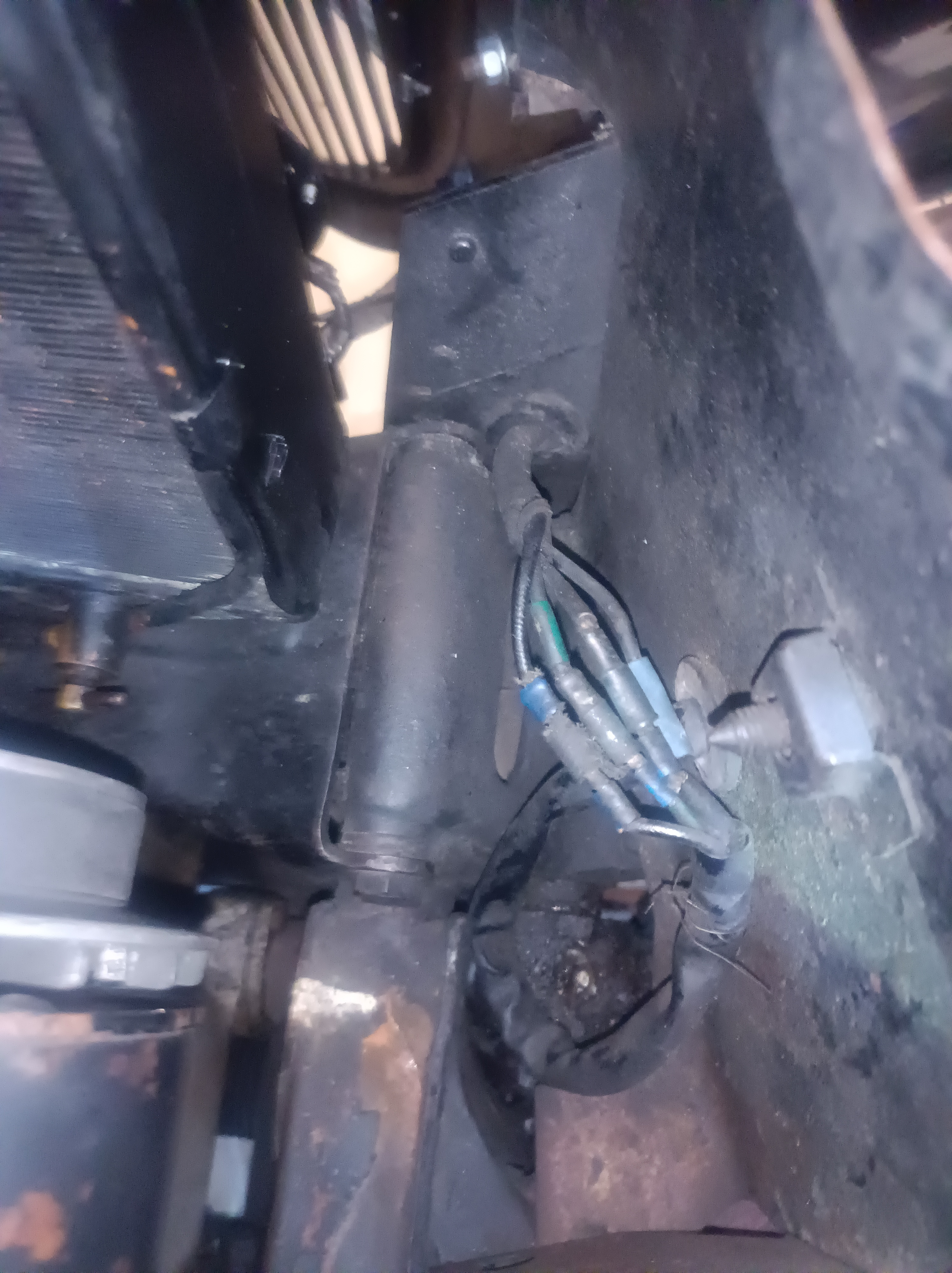

en pièces jointes les photos des "borniers" présents dans ma titine.
Est-ce que c'est à ce niveau que je dois procéder aux essais?
Je ne localise pas la dérivation clignotants avant vs clignotants arrière. Le clignotant arrière fonctionne (pour rappel).
