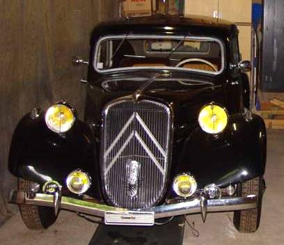

MessagePosté: Jeu 17 Sep, 2009- 18:08
... les pare chocs que j'ai essayé de monter sur ma 15 sont des 11B... importés et stockés il y a longtemps en Suisse, venant de Belgique... Je n'ai pas recherché spécifiquement des 15 de 49. Les ferrures, ou contre-lames sont d'occasion... difficiles à trouver en neuf, mais pas trop compliquées à fabriquer selon modèle.
Dsc02438_6.jpg [ 24.76 Kio | Vu 11431 fois ]
S'il y a de petites différences, seuls les érudits y verront quelque chose, en particulier les butoirs trop courts... (j'ai conservé quand-même les anciens)

à moustaches , je répondais bien à the question :wink:
j'en ai monté un sur ma TA , ci joint une photo
