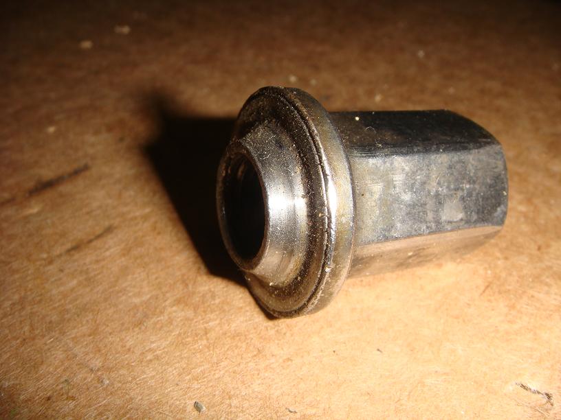

Avec les petit tambour il faut ce genre d'écrou :
DSC04102MOD.jpg [ 79.03 Kio | Vu 10425 fois ]

En ce qui concerne l'écrou de roue , je n'ai pas ce modèle . C'est celui pour les jantes BM. J'ai mesuré aussi les garnitures avant.. L 290 mm l 35 mm ; Diamètre de la flasque 300 mm..
