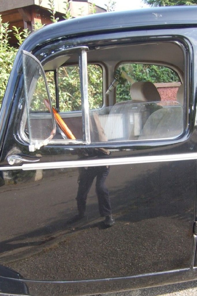

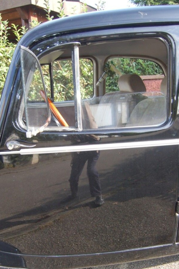

Je voudrais installer des deflecteurs sur mes portes avant, j'ai un peu de mal à trouver la bonne position des supports du haut et du bas, auriez vous une photo avec la mesure des emplacements ?
Merci d'avance.

MessagePosté: Sam 25 Juil, 2026- 23:15
Screenshot_20260725_231617_Google.jpg [ 123.24 Kio | Vu 5242 fois ]
Screenshot_20260725_231340_Google.jpg [ 234.2 Kio | Vu 133 fois ]

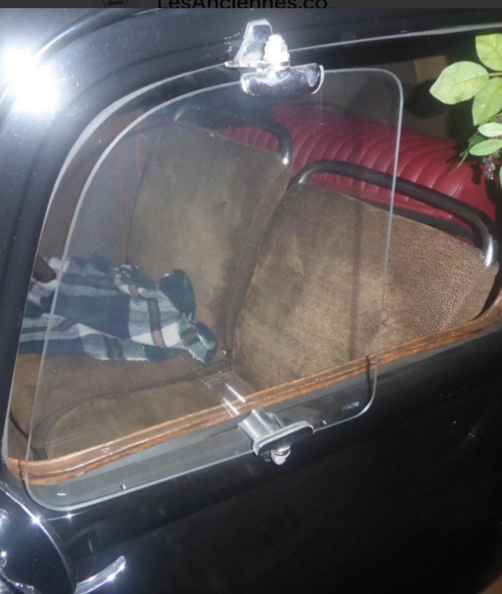

Rapide la réponse !!!!
Ce n'est pas ce modèle mais plutôt le suivant :

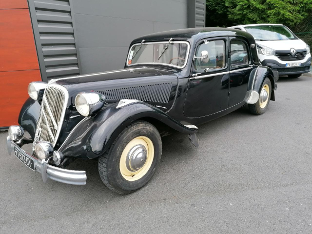

Du coup, j'ai peut être une solution :
https://www.leboncoin.fr/ad/equipement_auto/3237964481
La réfection d'un moteur en le passant avec des bielles 11D à coussinets minces nécessite un "certain" temps, d'abord la recherche des bielles et leur vérification, l'usinage et la vérification du vilebrequin, le montage et l'alignement de tout ça .... les chemises pistons, coussinets de paliers et de bielles.... tout ça a également un coût :?
Le remplacement du moteur se fait en quelques jours !
Je vais donc me rapprocher de ce vendeur pour en savoir un peu plus.
Y aurait-il quelqu'un ici qui serait vendeur d'un moteur de 15 en BON ETAT ?
Olivier.

Le moteur de l'annonce a effectivement l'air d'un sacré piège, mais pourquoi ne pas remplacer un aveugle par un borgne quitte à recommencer plus tard ?
Classiquement, s'agissant d'un 6 cylindres, l'impasse est faite sur la ligne d'arbre.
Si tu penses que c'est long, compliqué et onéreux d'adapter des bielles 11D, je te recommande de tester la solution régulage à neuf :mrgreen:
Pour une réfection sérieuse il faut compter entre 8 et 10 000 euros à moduler en fonction de ce que tu peux faire toi-même. Ma chère auto...
