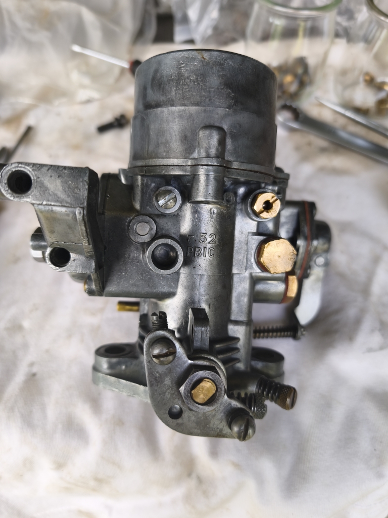

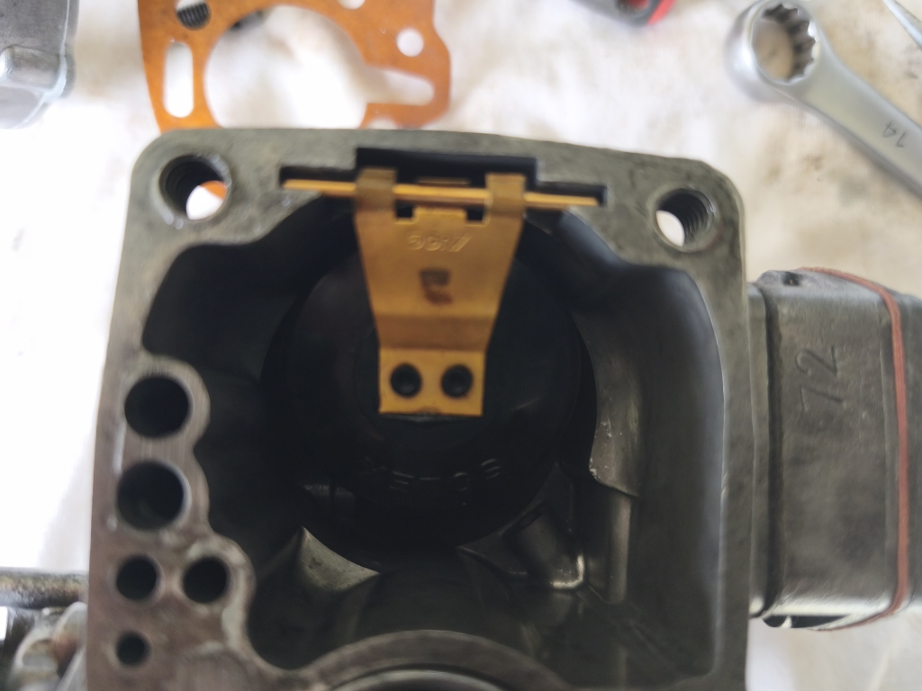

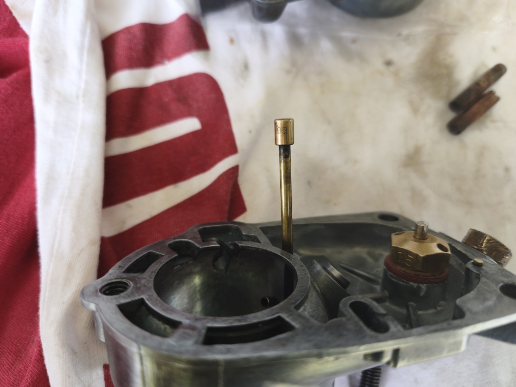

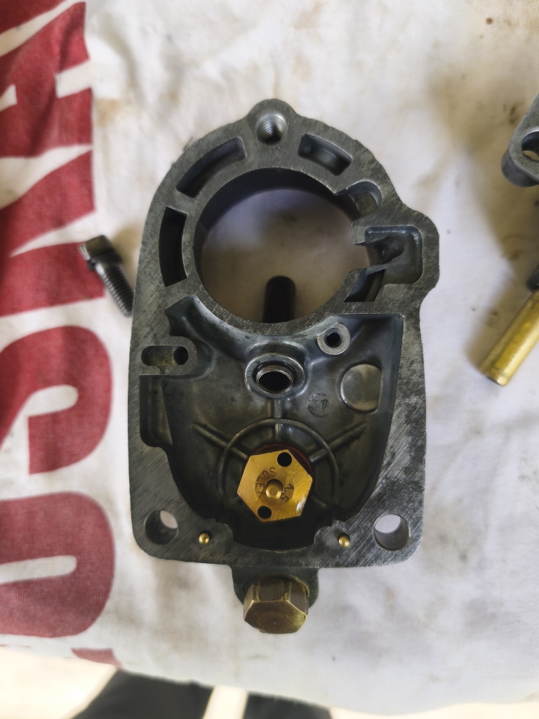

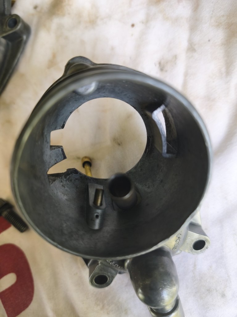

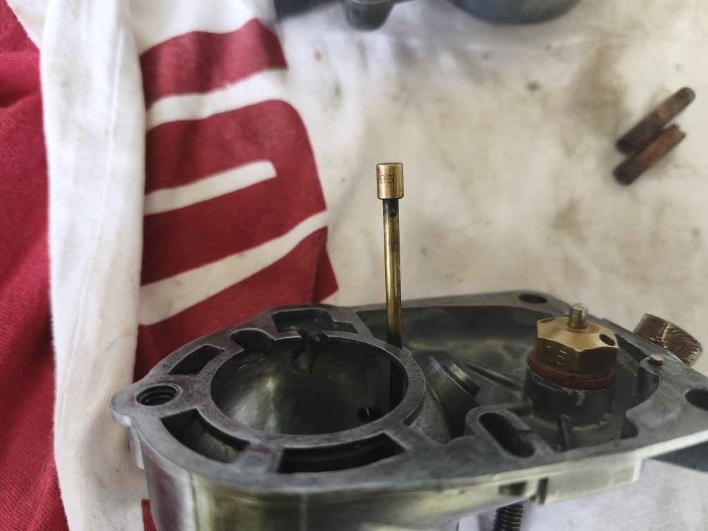

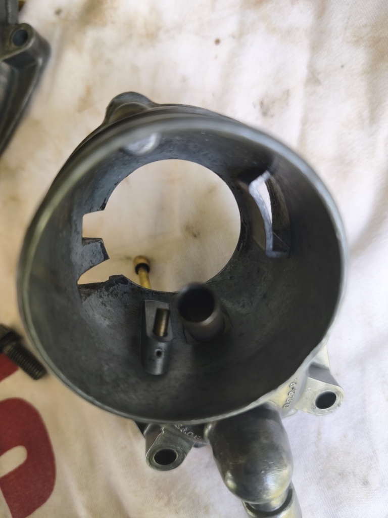

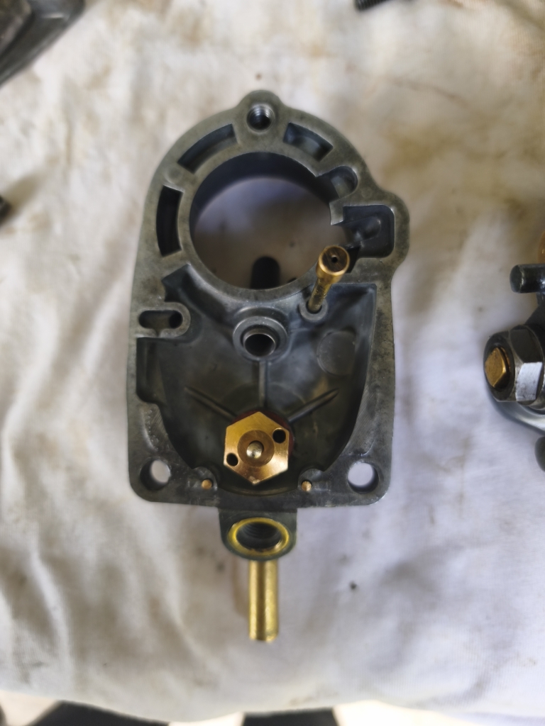

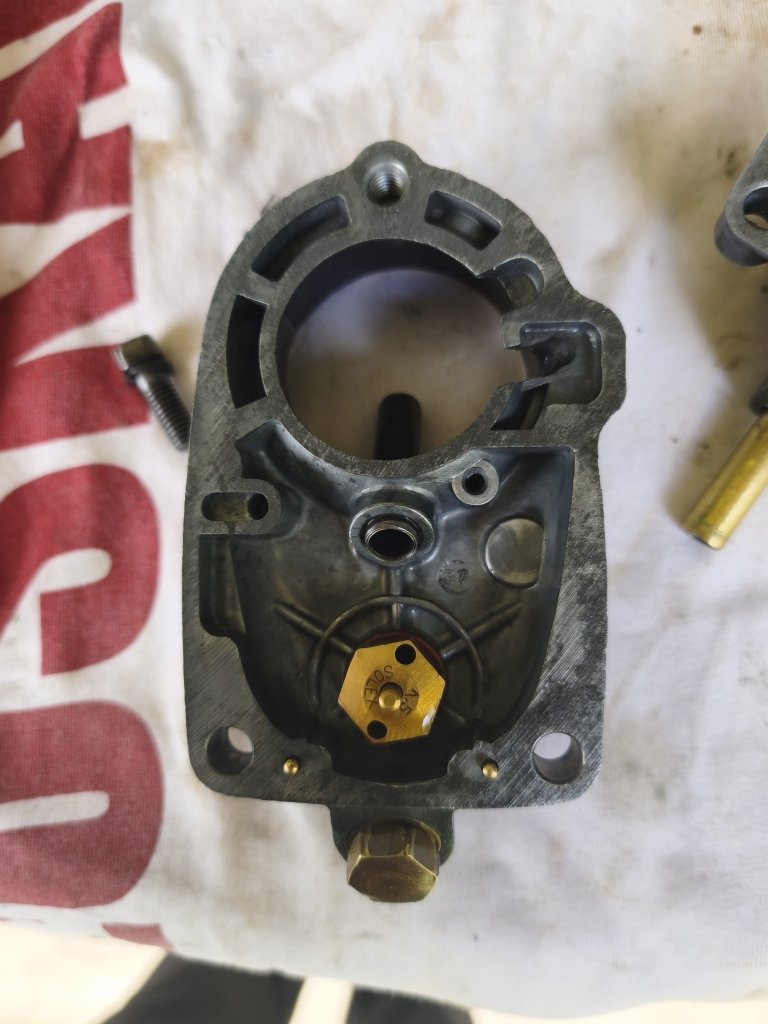

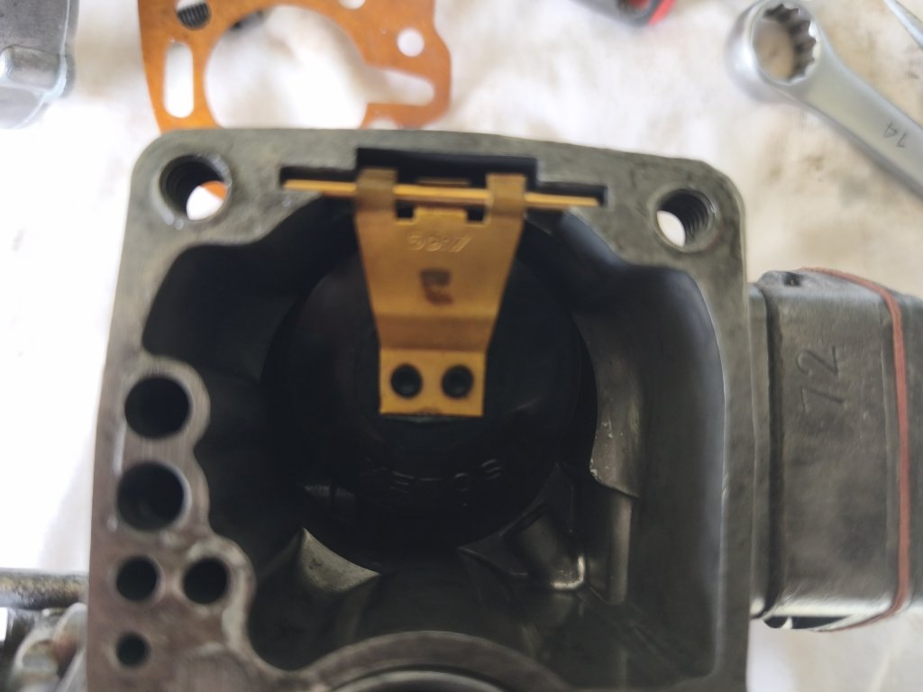

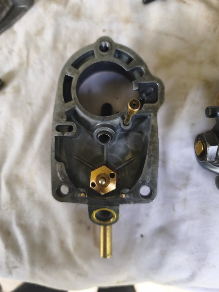

je suis entrain de nettoyer un carburateur SOLEX F 32 PBIC
les gicleurs sont bons (identiques au 32 PBIC monté sur ma traction de 1950) mais j'ai sur ce F32 un flotteur de 6 G en plastique
j'ai essayé de monter un gicleur de 11 G en laiton mais le pointeau ne passe pas :
le support de ce pointeau sur le couvercle est plus épais et je ne peux pas remonter le couvercle qui bute sur le pointeau
de plus il y a sur le couvercle une tige marquée 95 qui vient à coté du flotteur
quoi faire
laisser ce flotteur de 6 G
ou monter un autre couvercle de 32 PBIC avec le flotteur de 11 G
vous souhaitant une bonne journée

Pourquoi veux tu changer le flotteur s'il fonctionne bien ?

Bonjour Marcc
je ne cherche pas à remplacer ce flotteur mais sur les nomenclatures ils mentionnent que le flotteur doit être de 11 G
c'est pour cela que je me et vous posais la question
Donc si ça n'a pas d'incidence je vais le remonter et l'essayer

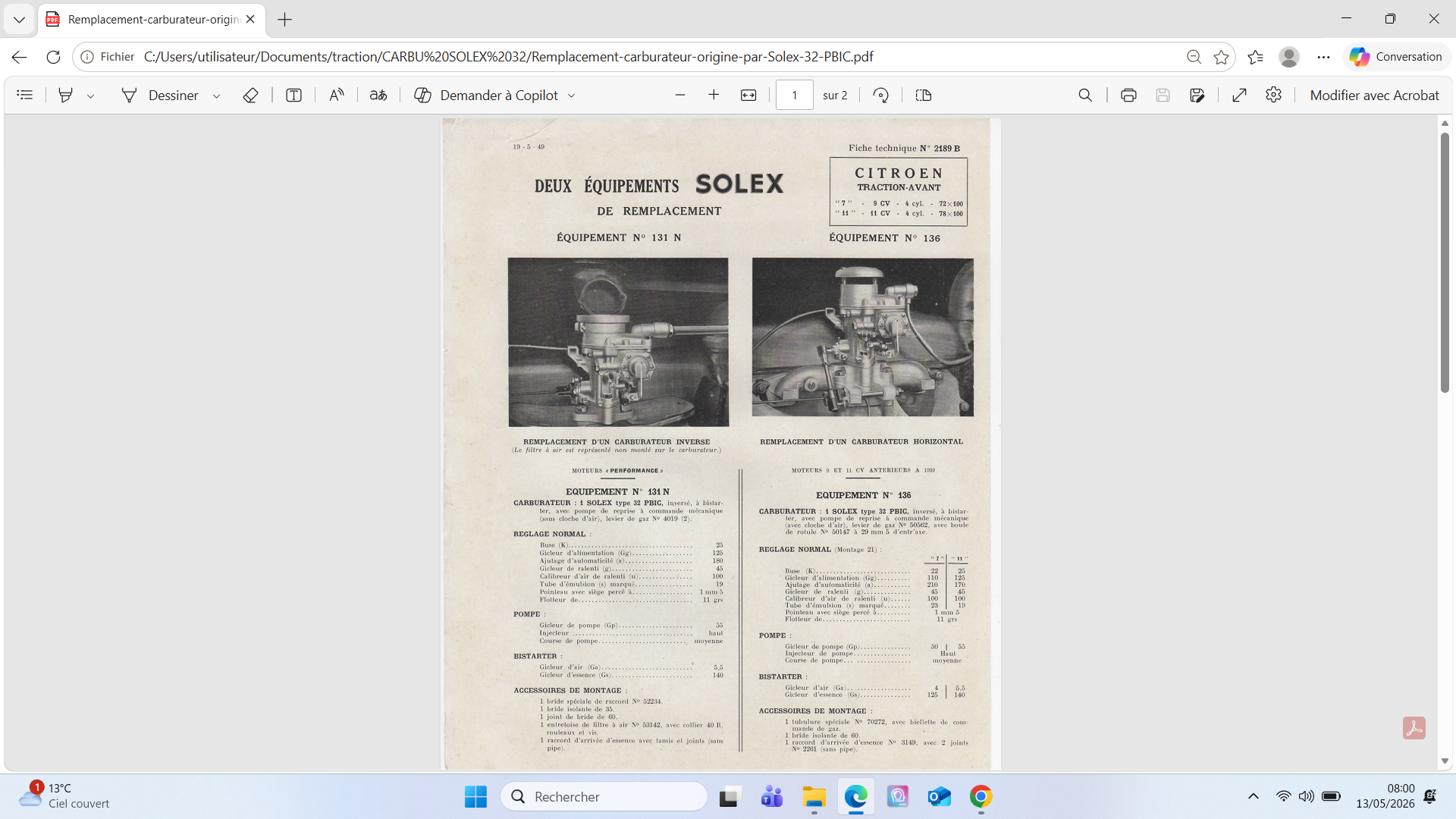

 Sujet du message: Re: 32 FPBIC
MessagePosté: Mer 13 Mai, 2026- 09:01
Messages: 86

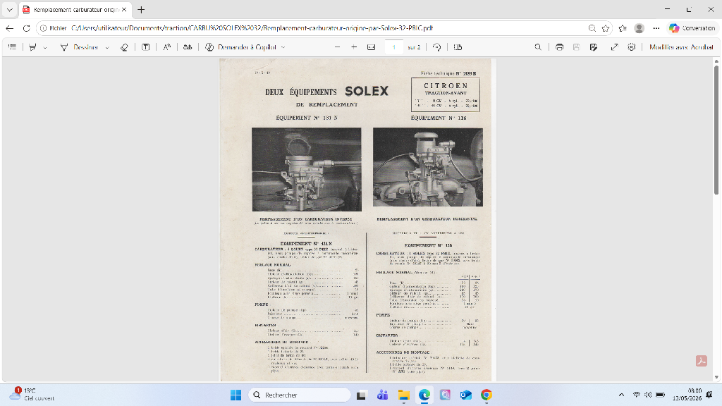

ci joint DOC SOLEX 32 PBIC
MessagePosté: Mer 13 Mai, 2026- 10:06
Messages: 1025
Le flotteur nylon convient en remplacement du 11g en laiton. Il est effectivement plus léger, mais d'un volume différent et donc produit le même résultat sur le pointeau de fermeture.
MessagePosté: Mer 13 Mai, 2026- 10:15
Messages: 86
Merci pour votre aide
je vais remonter et essayer
