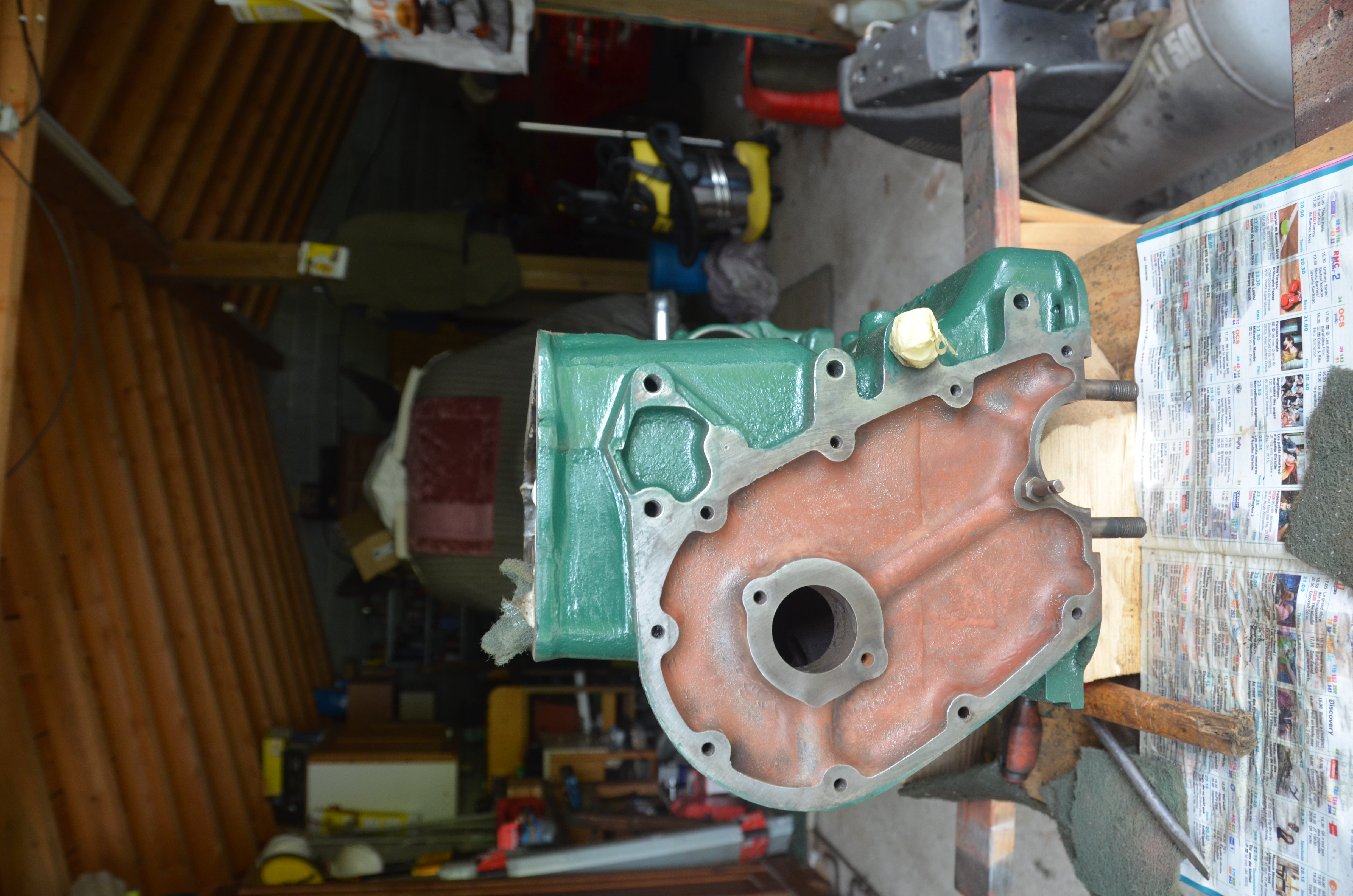

Voici quelques photos réfection moteur
20230721_162334(0)(1).jpg [ 479.18 Kio | Vu 306 fois ]
DSC_0810.JPG [ 4.47 Mio | Vu 324 fois ]
DSC_0821.JPG [ 4 Mio | Vu 313 fois ]
DSC_0822.JPG [ 3.84 Mio | Vu 312 fois ]
DSC_0823.JPG [ 3.78 Mio | Vu 297 fois ]
