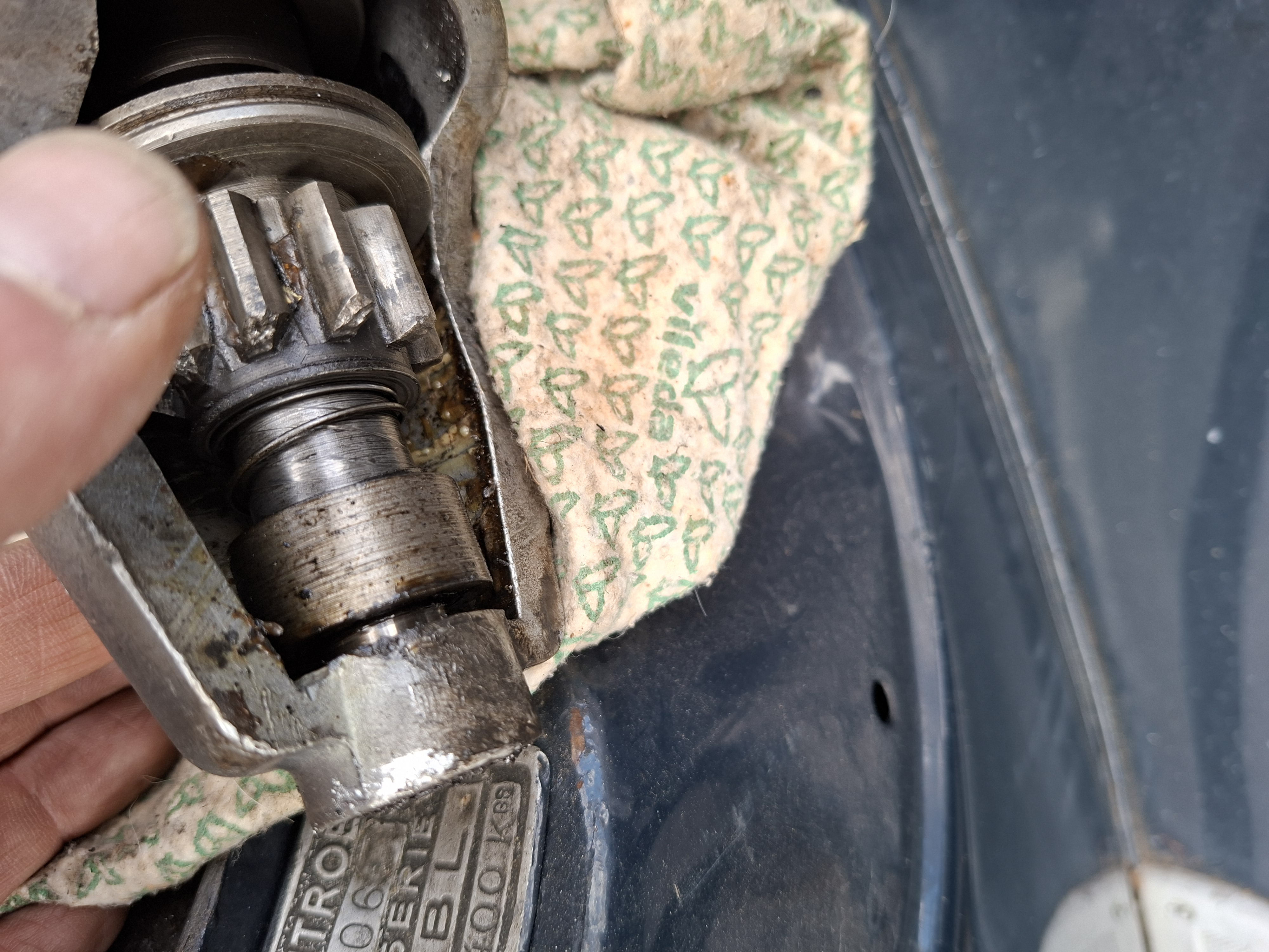

J'ai fait le test avec la manivelle,pas mieux. Alors j'ai démonté le démarreur et fa’it un test à blanc: le pignon ne va pas jusqu'en butée,comme le montre la photo avec mon doigt comme repère. Ressort cassé?e trouver aussi que les dents du pignon sont abîmées. Remplacement?

Le lanceur est à remplacer, on en trouve des neufs en bourse ou chez Dépanoto : https://www.depanoto-boutique.com/lance ... 2x41980172
Les dents de la couronne sont aussi à vérifier.
