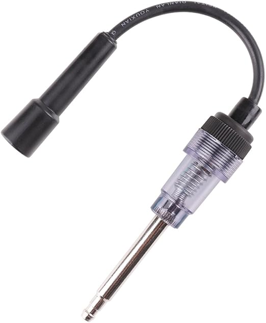

51J4KonQwDL._AC_SX522_.jpg [ 17.68 Kio | Vu 3245 fois ]
l'outil basique et le plus simple pour tester les bougies en 30s sans demontage.

The quo, oui, j’en ai commandé un.Mais ça mesure le courant arrivant à la bougie, mais pas celui après la bougie, non?

Ah que si....l´outil n´est connecté à la bougie que par le + alors que le moins est fourni par la bougie et la boucle est bouclée.
Si vraiment tu n´as pas confiance en l´outil tu demontes la bougie tu la mets à la masse et connectée à son fil tu donnes un coup de demarreur et contrôle si etincelle or not.
