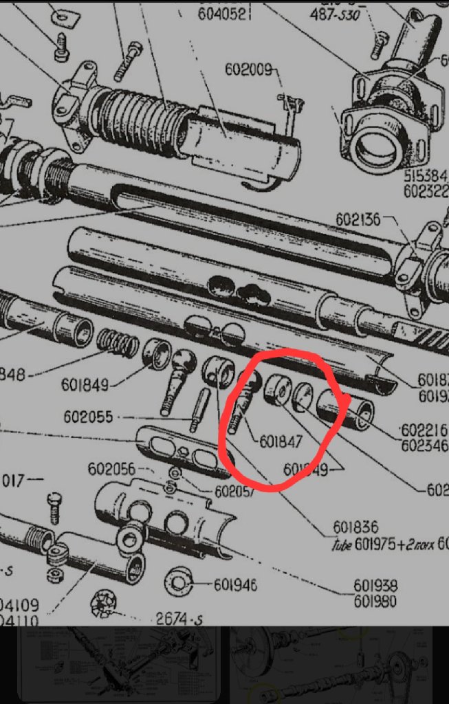

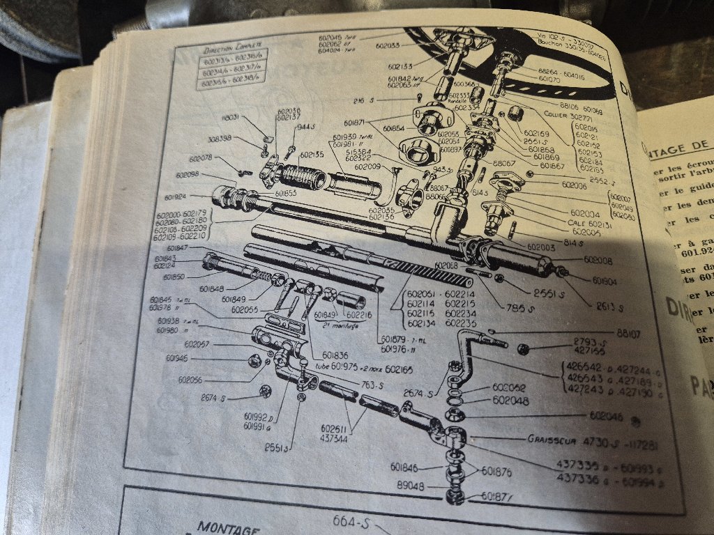

Bonjour a tous . J'ai attaque le remontage du train avant et de la direction de la traction. J'ai décider de revoir moi même avec mes connaissances de débutant !
Je vous joints quelques photos afin d'animer plus concrètement ce sujet .
J'ai fais quelques rechercher mais rien trouver de concluant .
J'ai donc quelques petites questions :
•la pastille 602345, dans quel sens se replace t-elle?
• j'ai un ressort en plus de ce côté. Mais pas sur le shema , j'imagine qu'il est present que sur la 11b.

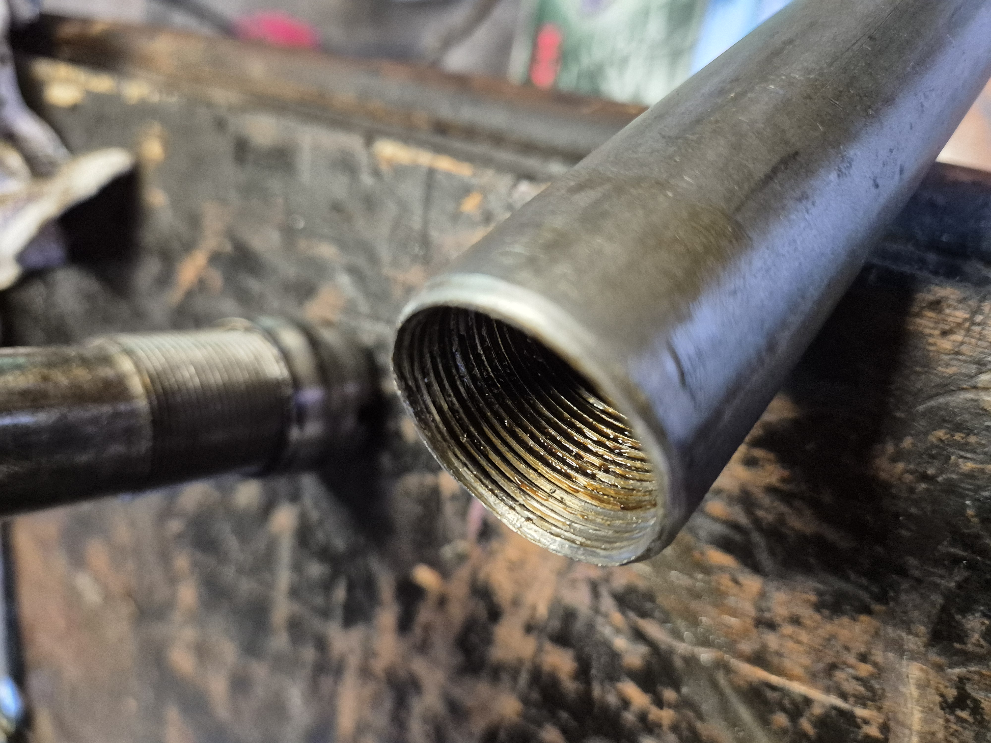

• le filetage des deux dernières photos ( femelle de la cremaillere) est un peu abîmé.. je n'arrive pas à revisser le tube . Avez vous une astuce pour refaire ce filetage?
Merci à tous pour votre aide . Bonne journée/Soirée.

Pour refaire le filets, il vous faut : soit un gros taraud (chercher dans le milieu de l'industrie) soit un peigne à filet (https://www.leboncoin.fr/ad/bricolage/2959633135) que chacun devrait avoir chez soit, ne serait-ce que pour déterminer les pas de vis...

Après relecture, je rajoute quelques détails :
Concernant la pastille, le ressort et le sens du tube*
Et jai simplement le début du filetage d'écraser légèrement ( du a une chute de l'etau --''
Bonne journée à tous

Merci pour ta réponse. J'en ai acheter un.
Concernant le peigne, tu peux l'utiliser uniquement sur filetage mal .. on est d'accord ?
Merci encore ;)
 Sujet du message: Re: Le train avant de georgette
MessagePosté: Mer 07 Mai, 2025- 08:41
Messages: 220
on arrive à avoir quand même un résultat sur du filetage femelle, surtout dans ton cas lorsque il n'est pas trop endommagé, sinon aller voir un tourneur qui devrait pouvoir faire qqe chose..
MessagePosté: Jeu 08 Mai, 2025- 18:14
Inscription: Jeu 13 Fév, 2025- 18:15
Messages: 34
Localisation: 64390 Barraute-Camu
Je suis d'accord; le peigne marche pour le femelle aussi et devrait très bien marcher sur le tube s'il n'est pas déformé !

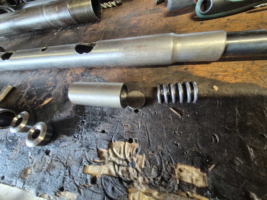

Bonjour a tous. J'ai finalement pris l'option du tourneur fraiseur. Sur tours (37) perrin et gay, très pro, rapide.
Je peux donc continuer le remontage, seulement persiste toujours le même problème. Ci dessous photos:
J'ai monter en dehors du tub l'ensemble, mais la question qui persiste: la rondelles/entretoise pleine en forme de piece. Elle se met comment et où? Elle rentre dans l'entreprise? Le ressort est en bute dans le fond du tube ?
Sur le RTA , c'est sur une 11 bl .
Pouvez vous m'éclairer à ce sujet ?

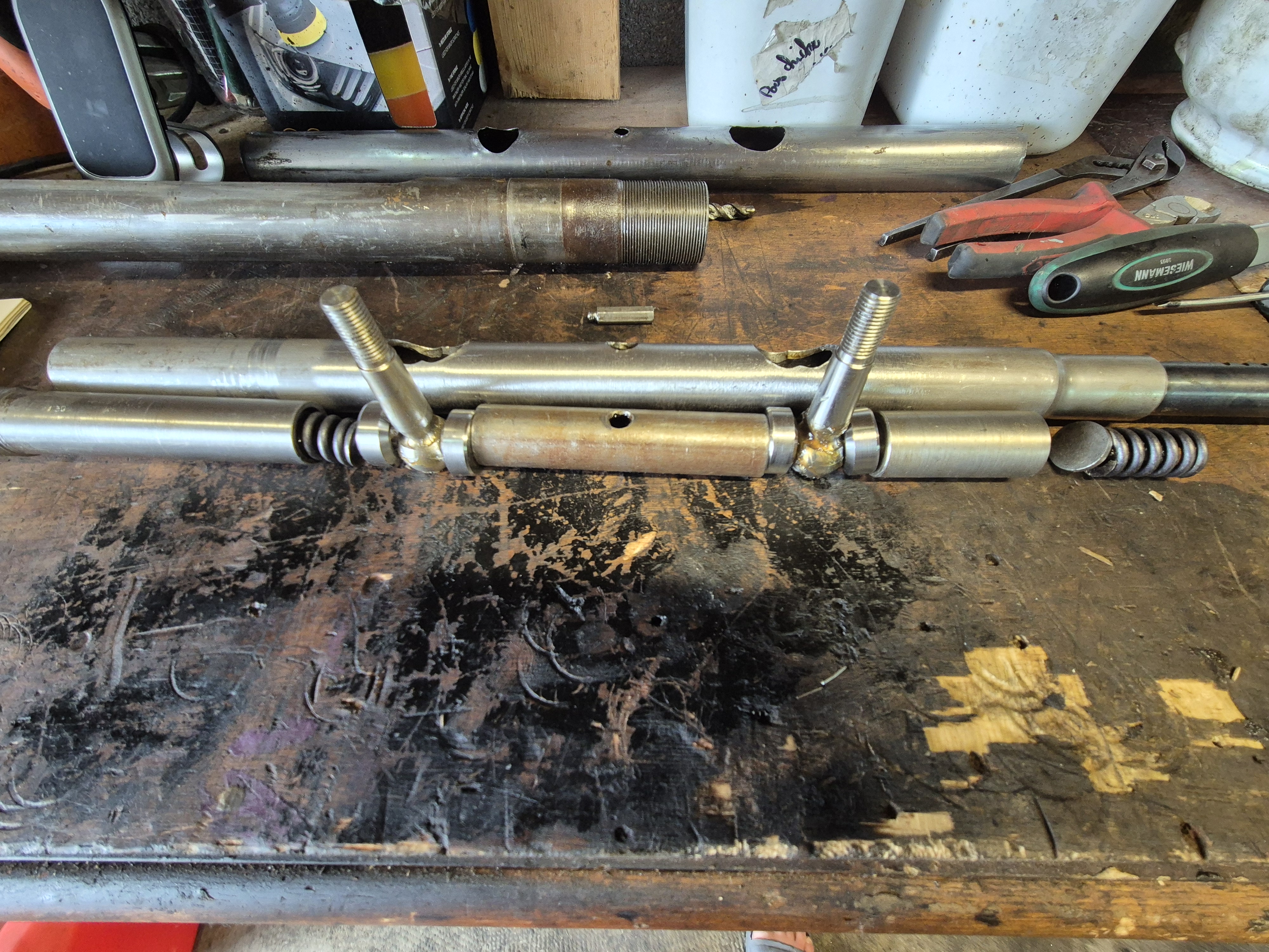

Bonjour a tous .
Je reviens vers vous , car je bloque a nouveau sur ma crémaillère:
• J'ai un doute sur l'ordre ( pastille, ressort, tube de centrage cote colonne de direction) voir photo si dessus.
• une fois tout en place , soit je ne peux pas mettre les rotule dans la crémaillère, entre leurs noix respective( celle cote colonne) si je met a l'avance la pièce 602055. Ou alors, si les deux rotules sont en places je ne peux insérer cette pièce 602055.
Y a t-il un ordre de montage ? Ou une astuce pour ce dernier ?
Bien a vous tous . Et belle journée
