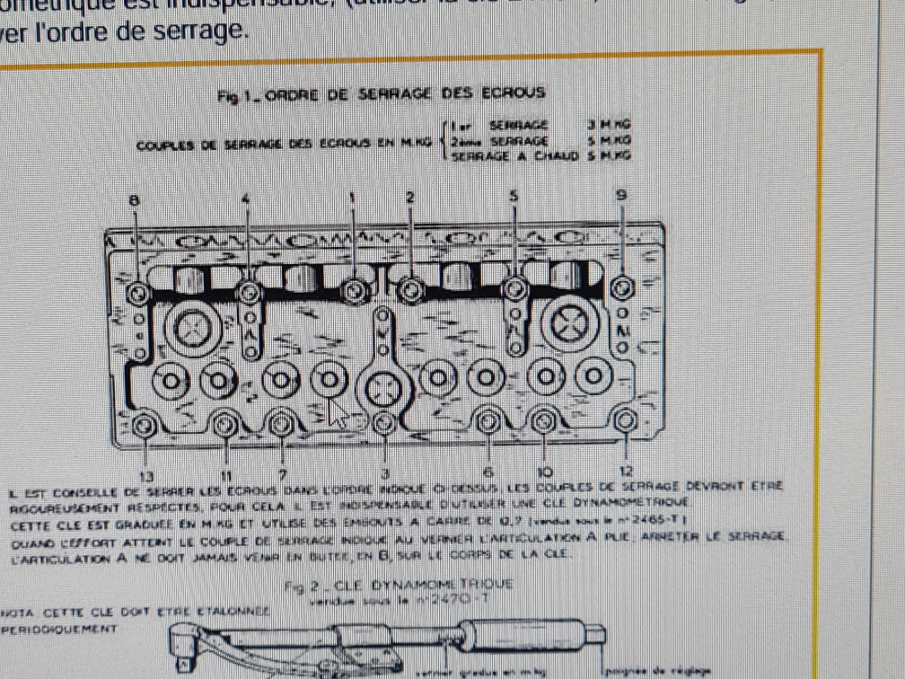

MessagePosté: Ven 21 Mar, 2025- 16:40
Messages: 106
Localisation: milly 91
20250321_153050.jpg [ 659.77 Kio | Vu 17848 fois ]
