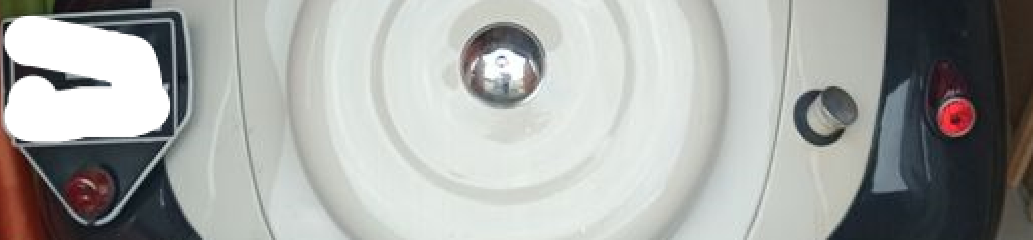

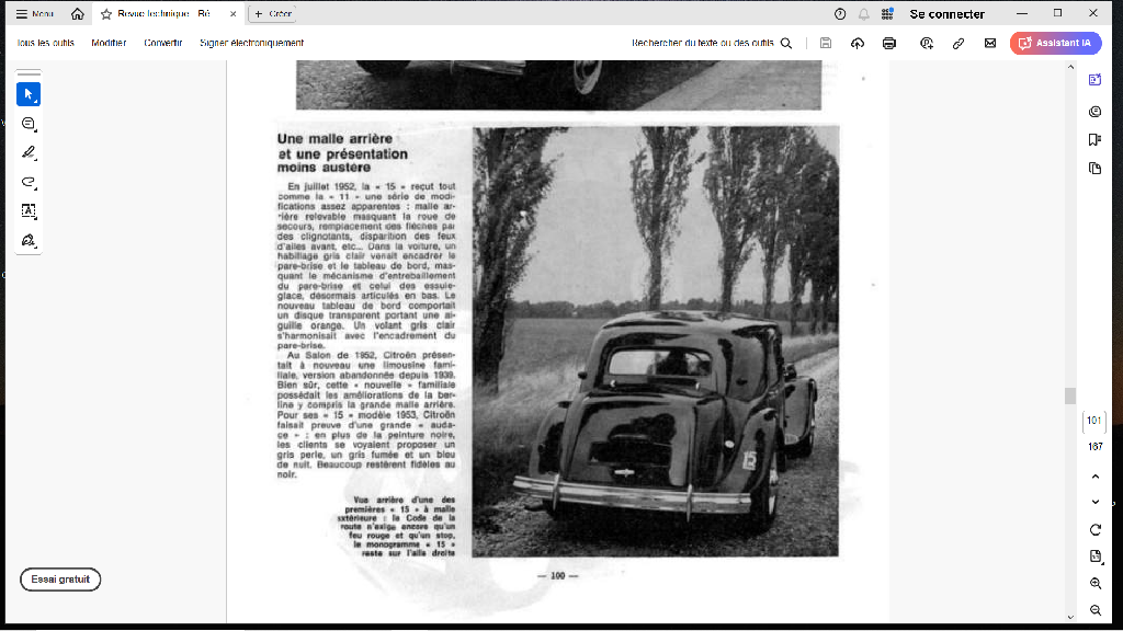

Bonjour, une photo du feu arrière droit d'une 11B de fevrier 52 serait la bienvenue , le mien ne serait pas conforme, merci !
Capture d’écran 2025-03-09 173741.png [ 150.47 Kio | Vu 931 fois ]

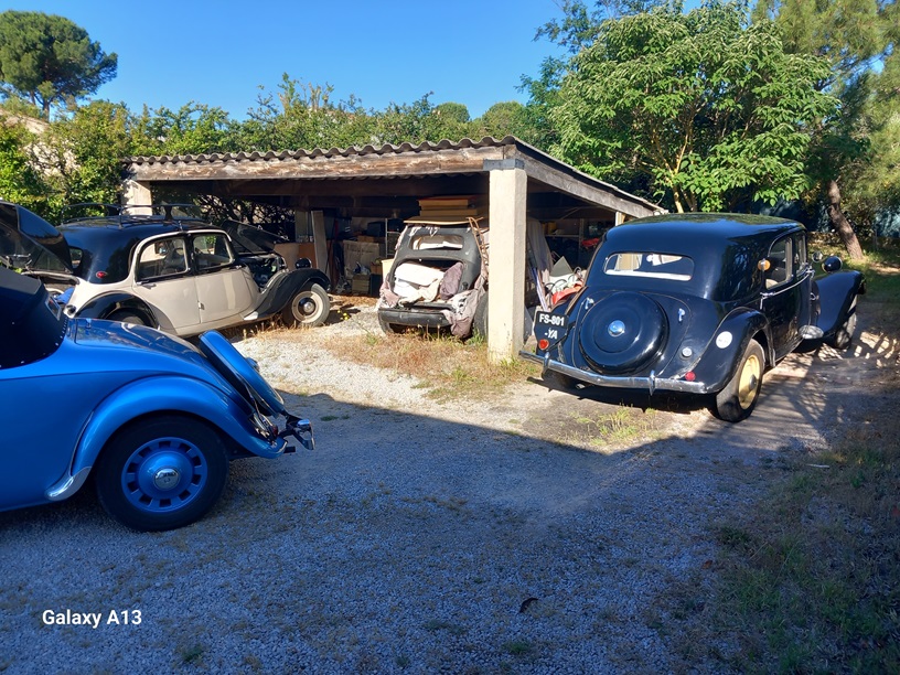

Screenshot_20250309_185159_Samsung Internet.jpg [ 122.7 Kio | Vu 21956 fois ]

Merci Bonobj , voilà une réponse rapide, claire nette et précise, la personne qui m'a fait la remarque savez de quoi elle parlait. Il ne me reste qu'à en trouver un et faire le remplacement !

Je dis peut-être une bêtise, mais je ne crois pas qu'il y avait un feu arrière sur l'aile droite des tractions "malle plate" en 1952... :?:
En tout cas, sur ma 11B de 1951, il n'y en a jamais eu. Et ça reste comme ça! 8)

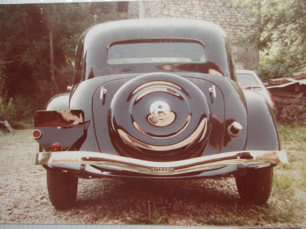

Précision: La malle bombée est apparue sur la gamme à partir de Juillet 1952, et il n'y avait qu'un seul feu Seima en plastique sur l'aile gauche, puis un feu symétrique à été monté sur l'aile arrière droite, mais plus tard lors du changement de règlementation imposant deux feux rouges et deux stops à l'arrière.
Il n'y a jamais eu de feu en verre Harpon ou Neuhaus sur l'aile droite d'une TA d'après-guerre.
Rétrospectivement il a été très souvent monté un feu Seima sur l'aile arrière droite des malles plates et malles bombées qui n'en avaient pas, voire même sur les 38-39.
Sur la deuxième photo, voici la configuration exacte des malle-plates d'après-guerre, il manque juste les bananes de PC, la voiture était en cours de remontage.

IMG_4036.JPG [ 4.79 Mio | Vu 1081 fois ]

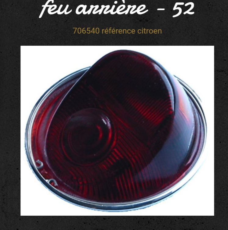

Merci à tous, bon vu qu'il ni avait pas de feu je vais attendre avant de le remplacer par le 706540 qui me semble bien plus esthétique que l'actuel !

Un autre exemple d'absence de feu AR droit s'il en faut...
