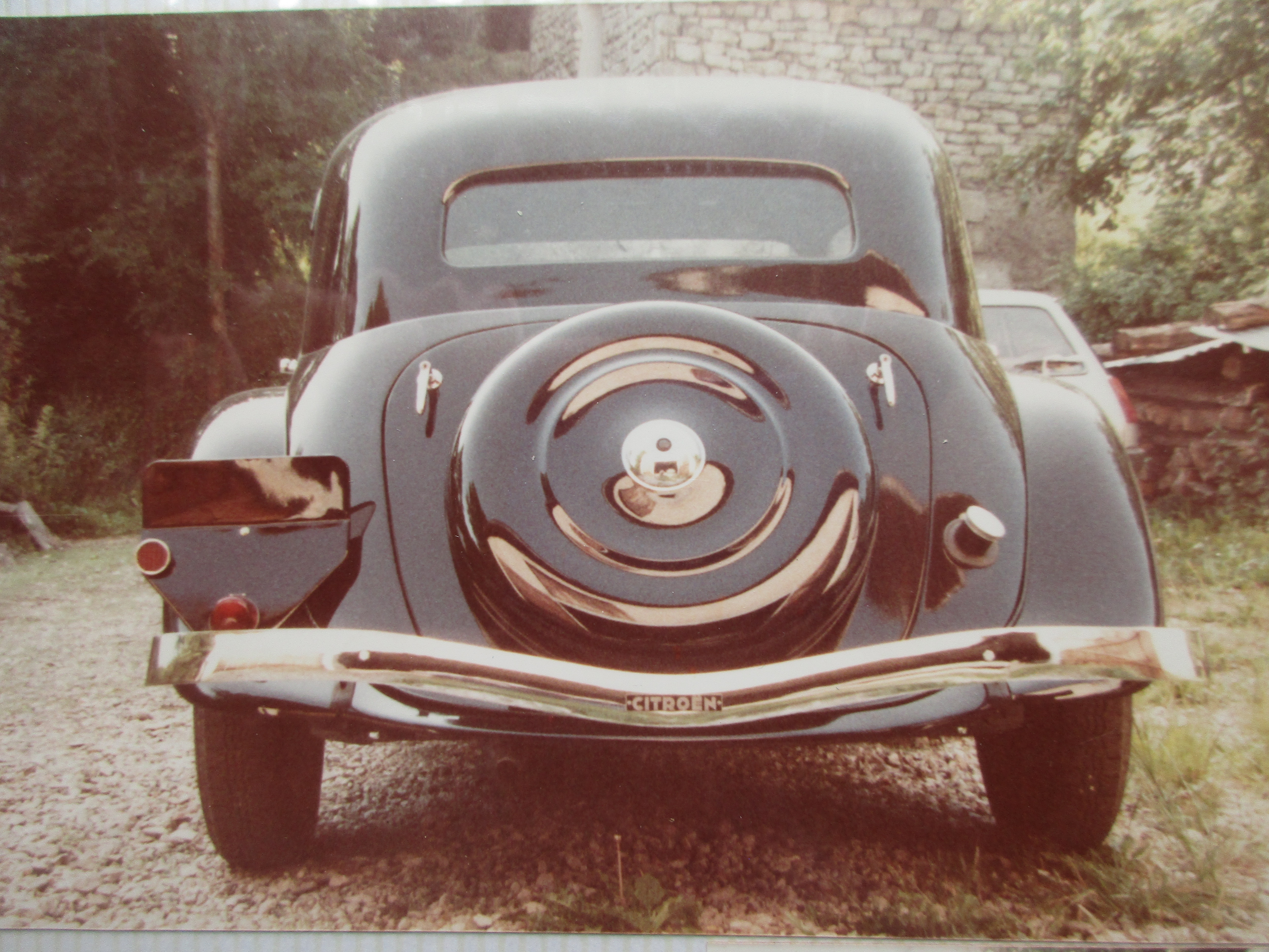

Bonjour, une photo du feu arrière droit d'une 11B de fevrier 52 serait la bienvenue , le mien ne serait pas conforme, merci !

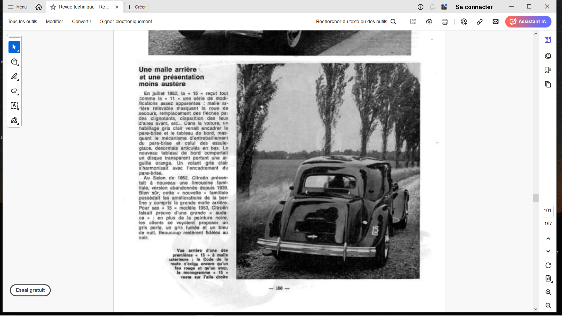

Screenshot_20250309_185159_Samsung Internet.jpg [ 122.7 Kio | Vu 21944 fois ]

Merci Bonobj , voilà une réponse rapide, claire nette et précise, la personne qui m'a fait la remarque savez de quoi elle parlait. Il ne me reste qu'à en trouver un et faire le remplacement !

Précision: La malle bombée est apparue sur la gamme à partir de Juillet 1952, et il n'y avait qu'un seul feu Seima en plastique sur l'aile gauche, puis un feu symétrique à été monté sur l'aile arrière droite, mais plus tard lors du changement de règlementation imposant deux feux rouges et deux stops à l'arrière.
Il n'y a jamais eu de feu en verre Harpon ou Neuhaus sur l'aile droite d'une TA d'après-guerre.
Rétrospectivement il a été très souvent monté un feu Seima sur l'aile arrière droite des malles plates et malles bombées qui n'en avaient pas, voire même sur les 38-39.
Sur la deuxième photo, voici la configuration exacte des malle-plates d'après-guerre, il manque juste les bananes de PC, la voiture était en cours de remontage.
Capture d’écran (1234).png [ 844.78 Kio | Vu 1335 fois ]
IMG_4036.JPG [ 4.79 Mio | Vu 1079 fois ]

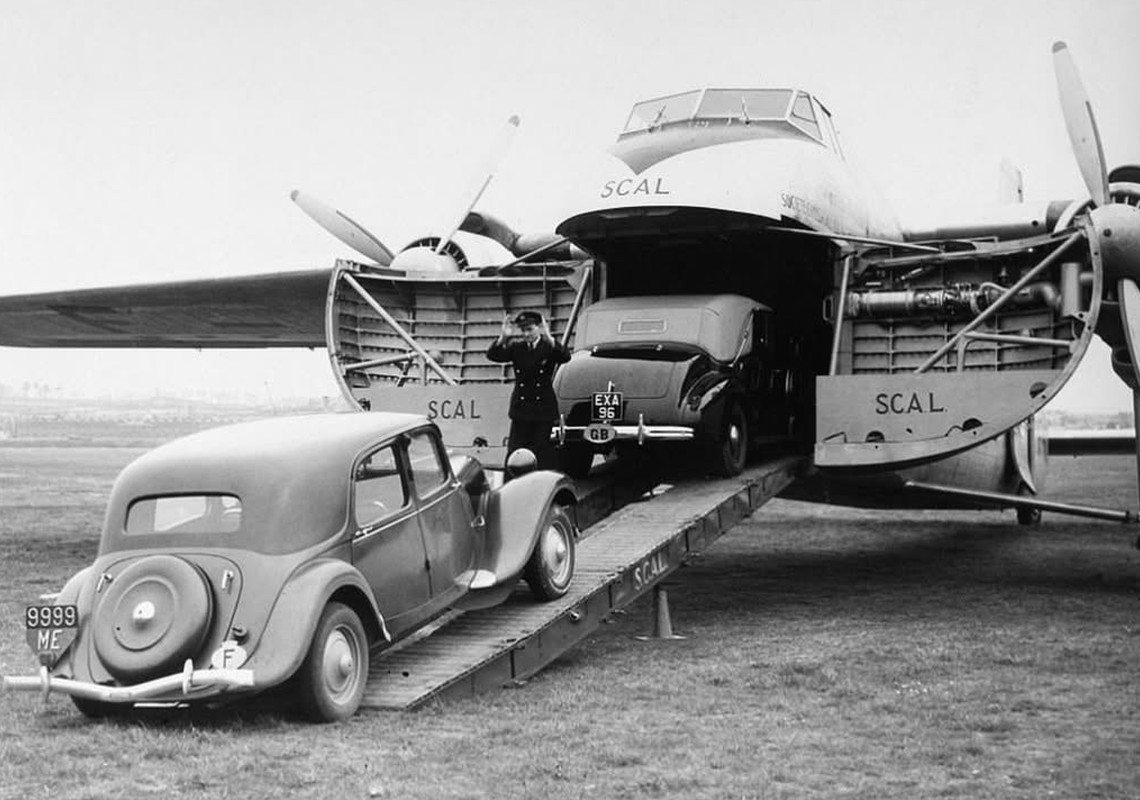

Un autre exemple d'absence de feu AR droit s'il en faut...
C02EA58F-9A22-44A6-B982-38AB3046CE9C.jpeg [ 158.01 Kio | Vu 1223 fois ]
