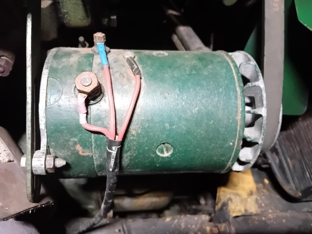

Photo de dynamo de ma 11 BL 1947.
Merci de vos avis.

Hello , ben voila c est mieux ! A première vu une Citroën , attend d autre avis des pros du forum .
 Sujet du message: Re: Type de dynamo
MessagePosté: Mer 06 Nov, 2024- 19:10
Messages: 1239
Je confirme, il s'agit bien d'une dynamo Citroën à 2 balais, montage conforme sur une 11CV sortie d'usine à partir de 1945.

Idem Marco.

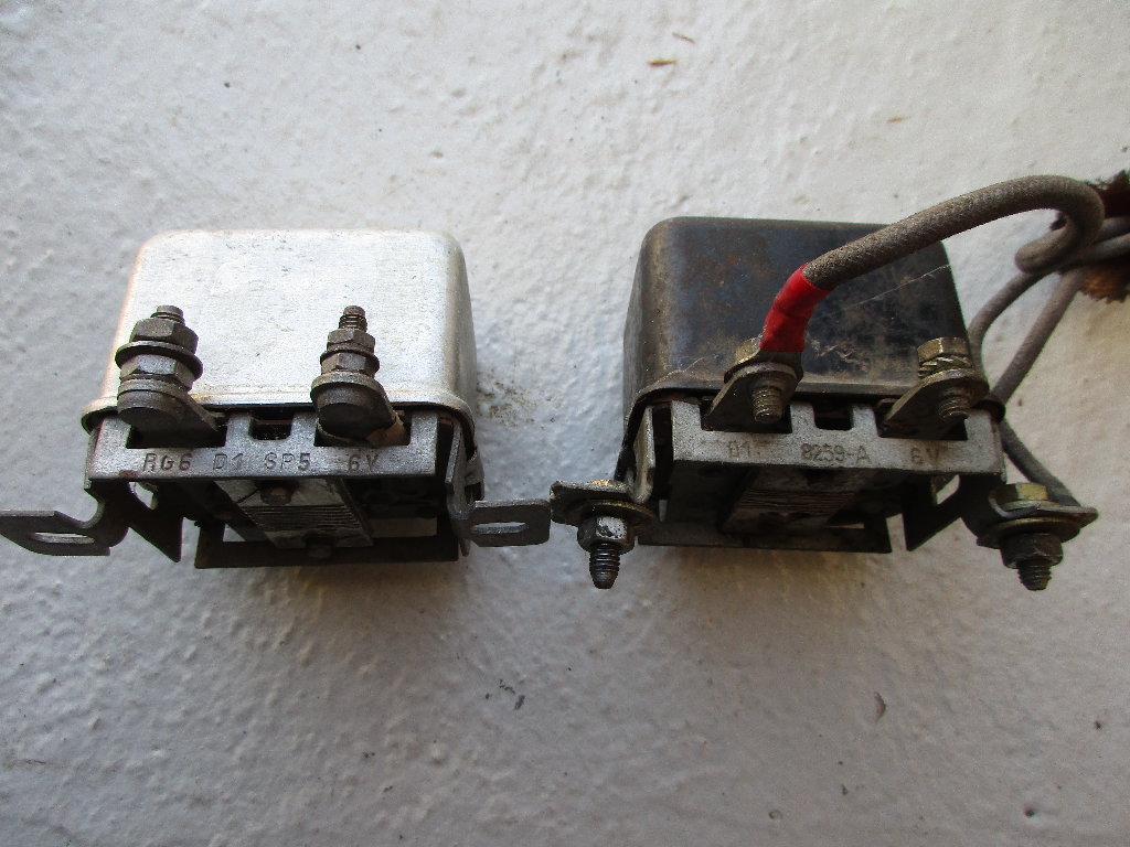

Pour les Dynamos Citroên de TA 4 cylindres d'après-guerre il y avait aussi ces deux régulateurs Ducellier , le RG6 D1 et le 8259A de remplacement.
La société Elecauto 60, que j'ai interrogé récemment a fait refaire une série de 500 régulateurs dans un pays de l'Est, pour palier à la raréfaction des régulateurs d'époque.
