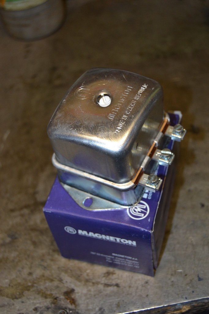

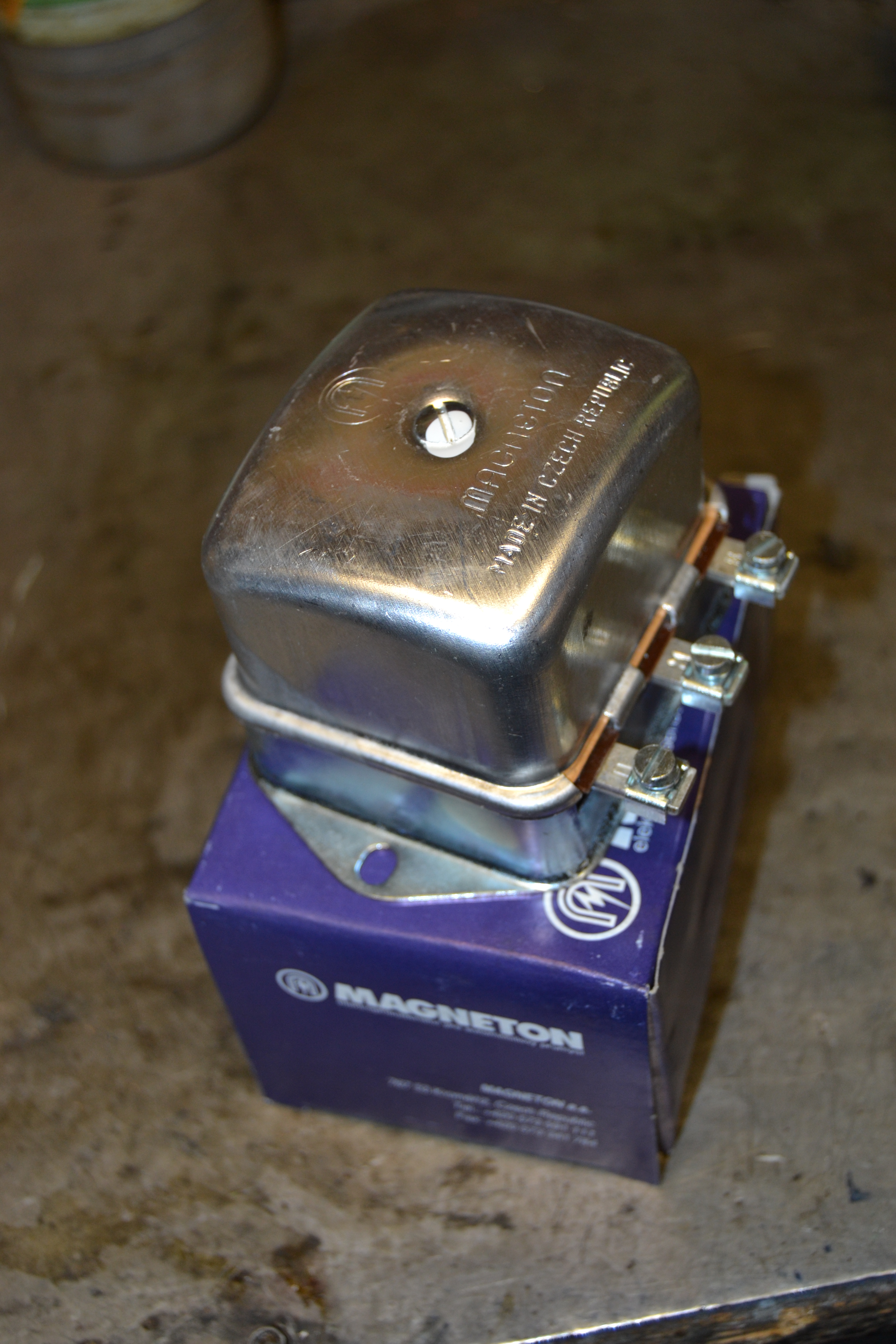

MessagePosté: Jeu 07 Nov, 2024- 08:02
Messages: 667
Pour les Dynamos Citroên de TA 4 cylindres d'après-guerre il y avait aussi ces deux régulateurs Ducellier , le RG6 D1 et le 8259A de remplacement.
La société Elecauto 60, que j'ai interrogé récemment a fait refaire une série de 500 régulateurs dans un pays de l'Est, pour palier à la raréfaction des régulateurs d'époque.
IMG_3976.JPG [ 4.5 Mio | Vu 443 fois ]
DSC_0162.JPG [ 5.22 Mio | Vu 429 fois ]
