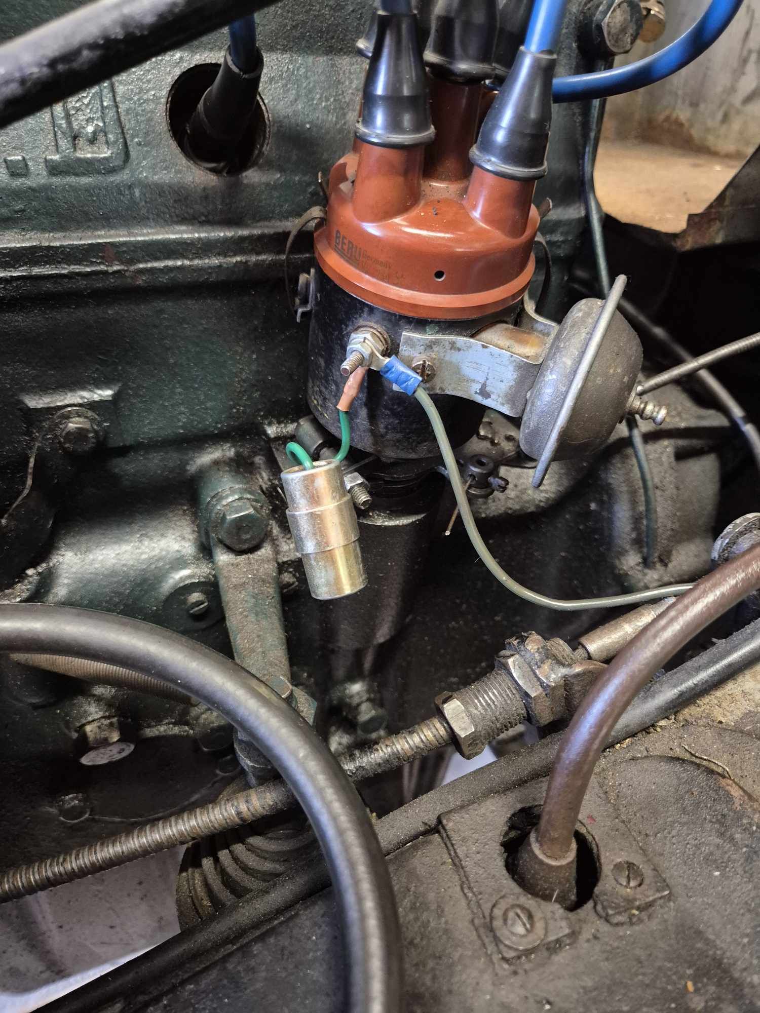

Bonjour a tous
En panne :roll:
Elle démarrait très bien, je roulais un peu avec malgré son soucis de train avant.
Et depuis que je l'ai levé pour attaquer les rotules, elle ne démarre plus:
Et sans raisons particulière, mon allumeur a pas mal de jeu..
Voir photos/ vidéo
De qu'elle type d'allumeur s'agit il ?
J'ai vérifier le serrage de la vis de devant ,pas de soucis.
Par contre, j'en ai une derrière l'allumeur qui elle impossible atteindre et desserer ( le plateau du dessus bouge ) ( en bleu)
Avant d'essayer de recaller ce dernier, je dois déjà réussir a le resserré pour pouvoir le recaler.
Ou alors je fait nimporte quoi, pour rappel je suis novice
J'ai cherché des infos sur le forum et sur traction valdesarre mais pas plus d'infos pour moi
Merci a vous pour vos retour
459349852_503389629157809_4384045895463439156_nll.jpg [ 371.7 Kio | Vu 447 fois ]
459364838_8773920639285892_819525061757590934_n.jpg [ 300.14 Kio | Vu 429 fois ]

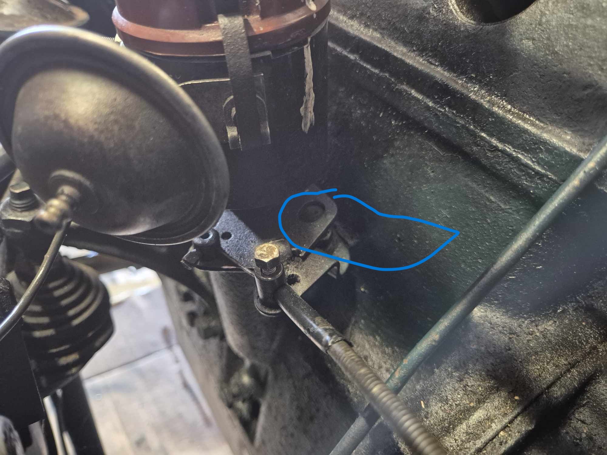

C´est cette vis qu´il fait desserrer pour caler.

Oui en effet, mais j'ai du jeu de bas en haut sur l'ensemble de l'allumeur, ainsi qu'en le tournant de gauche a droite ( en dehors du champs de l'avance)
Merci pour ton rapide retour.
J'ai desserer cette visse pour essayer d'atteindre celle de derriere, mais impossible de bouger plus.

Pour serrer la plaque base il faut deposer l´allumeur ainsi que la plaque de commande fixée au cable.c´est cette plaque base qui immobilise l´allumeur au niveau de la rainure.

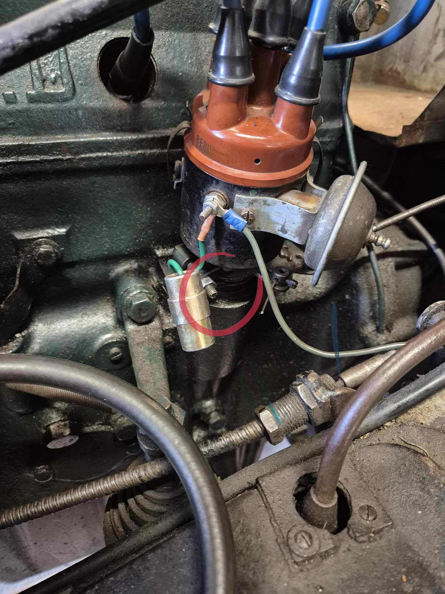

Très bien . J'ai essayer de retirer l'allumeur, en enlevant la visse sur lequel est fixé le condensateur. Mais quelque chose me bloque. Je n'ai pas trouvé de Revues technique expliquant cela. Ce qui j'imagine simple quand on sait. Mais je ne veux pas former de peur d'abîmer quelques chose .
Merci
 Sujet du message: Re: allumeur traction 11D
MessagePosté: Jeu 26 Sep, 2024- 23:26
devisse la vis que je t'ai entouré au maximum et ecarte avec un tournevis la fente de cette piece, sans oublier de retirer le cable+la gaine et degager la piece de l'encoche repére.

Si tu as du jeu de haut en bas, peut-être que l'axe de l'allumeur a "sauté" et fait un demi tour
C'est arrivé à un copain en allant à Charade
MessagePosté: Ven 27 Sep, 2024- 14:49
Messages: 457
Comme le décrit LR539, cela m’est arrivé, en roulant… mon allumeur avait sauté suite à un dépassement un peu enthousiaste sur autoroute… (un camion pas assez rapide) et il s’était décalé de 180 degrés. Il n’était en effet pas assez maintenu pas les platines. Rien de méchant, juste ma fierté et me suis rendu ridicule ;-) car je n’ai pas pu finir mon dépassement !
