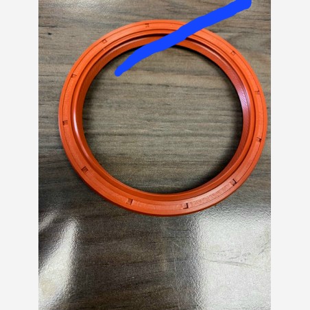

joint-spi-vilebrequin-cote-volant-moteur.jpg [ 68.93 Kio | Vu 10796 fois ]
Non c´est une modification pour ameliorer l´étanchéité des coquilles.
Il faut faire une decoupe de biais pour le passer sur la portée puis recoller la tranche a la loctite pour roulements.

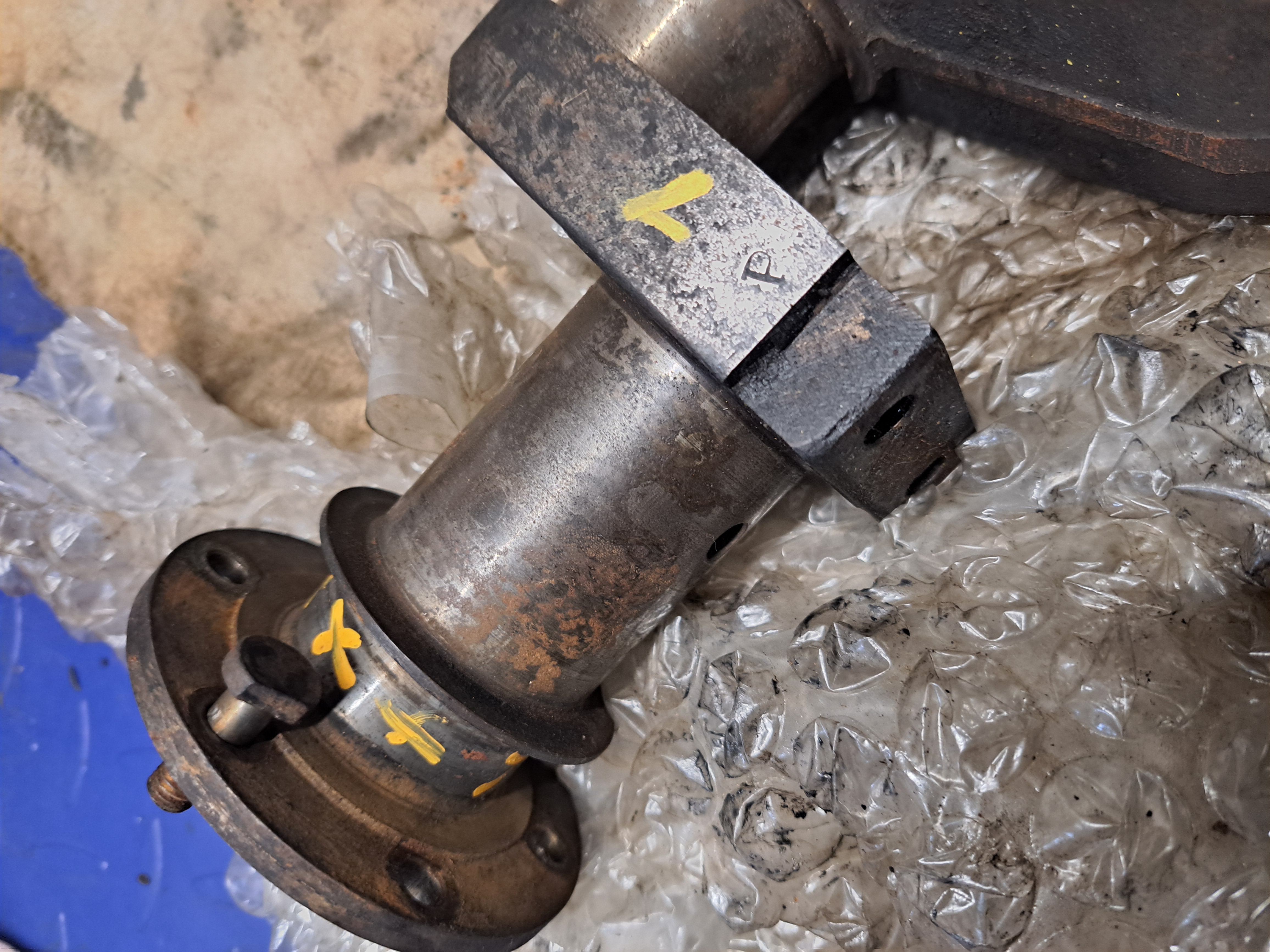

20240809_140003.jpg [ 3.85 Mio | Vu 397 fois ]

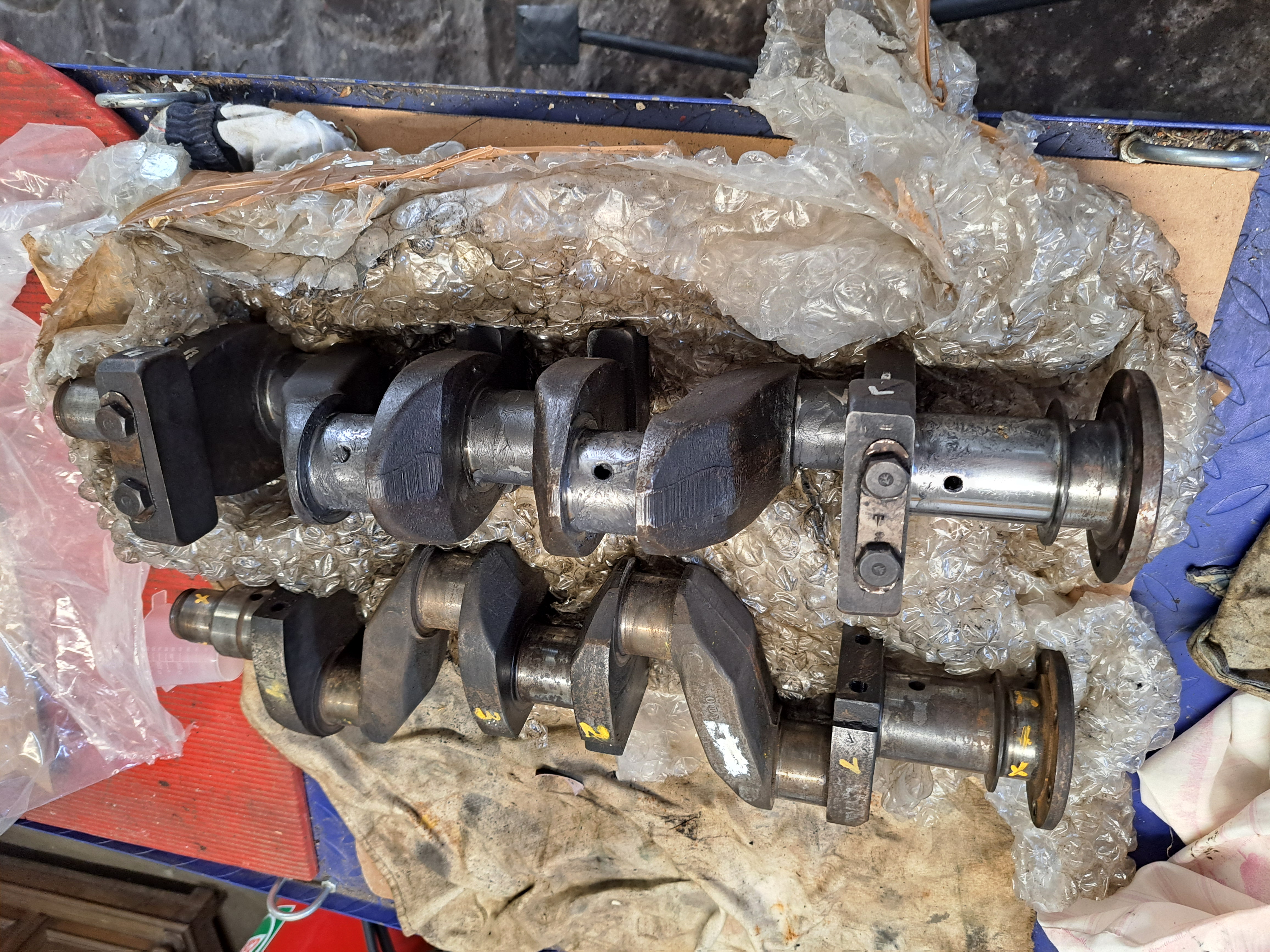

20240809_135953.jpg [ 3.89 Mio | Vu 430 fois ]

Bonjour ,
Le vilo que j ai porté le numéro 461.x07
X numéro illisible.
Dans le catalogue des pièces je ne trouve pas cette référence.
Après prise des côtes qui mon l ai exacts au miens , puis le monter.
Merci de me lire.

si c'est celui en photo il y a mon avis un peu de travail avant de pouvoir le monter , un nettoyage / polissage risque peut être de ne pas suffire... :?:
 Sujet du message: Re: Villebrequin
MessagePosté: Mer 14 Aoû, 2024- 07:37
Inscription: Lun 22 Juin, 2020- 10:10
Messages: 200
Localisation: Belgique
Il est prévu de le rectifier à o.25
Mais avant de m engager dans les frais, je veux être sur qu il est comptatible pour un perfo.

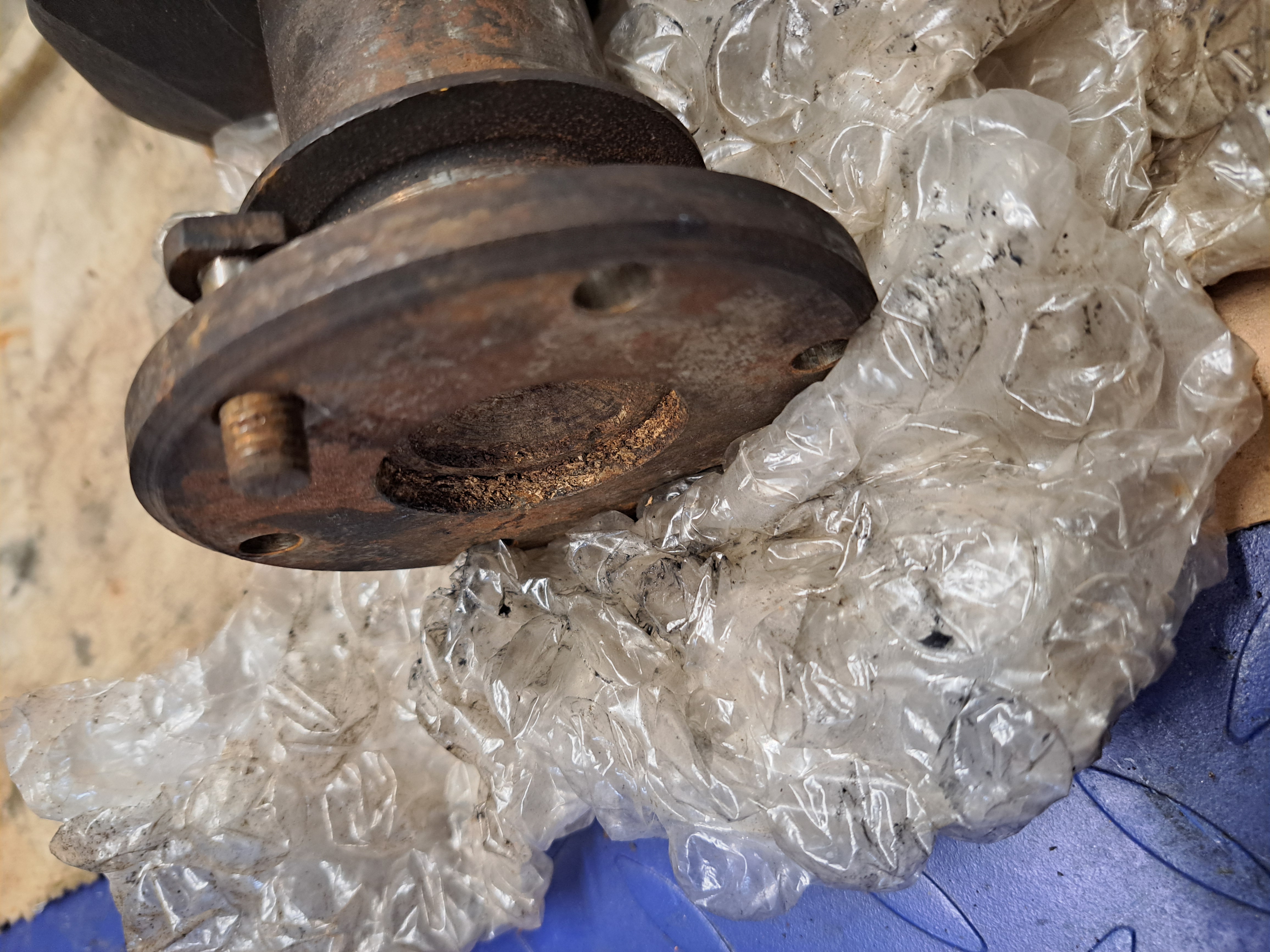

20240812_130412.jpg [ 4.5 Mio | Vu 391 fois ]

Deja il manque les masselottes,ça prouve qu´il a servi de donneur de " pieces" donc se poser des questions sur l´etat du reste.
