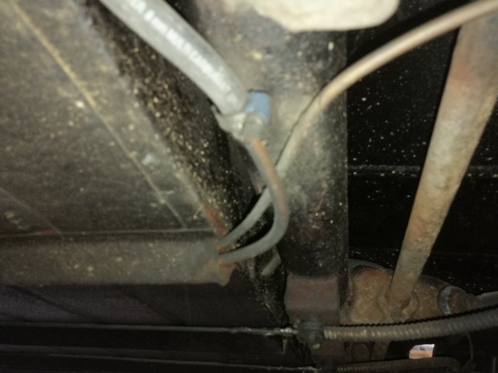

je dois changer le tuyau de frein qui passe sous toute la longueur de la voiture, c'est a dire du compartiment moteur jusqu'a l'essieu AR.
Jusqu'ici rien de compliqué SAUF que ce tuyau a été changé et passe dans la gouttière du plancher :?:
Est ce l'emplacement normal pour une 11bl de 1954 ?
Je cherche un schéma ou un éclaté de pièce pour voir où passe ce fameux tuyau et comment est-il fixé
Merci et bonne journée à tous

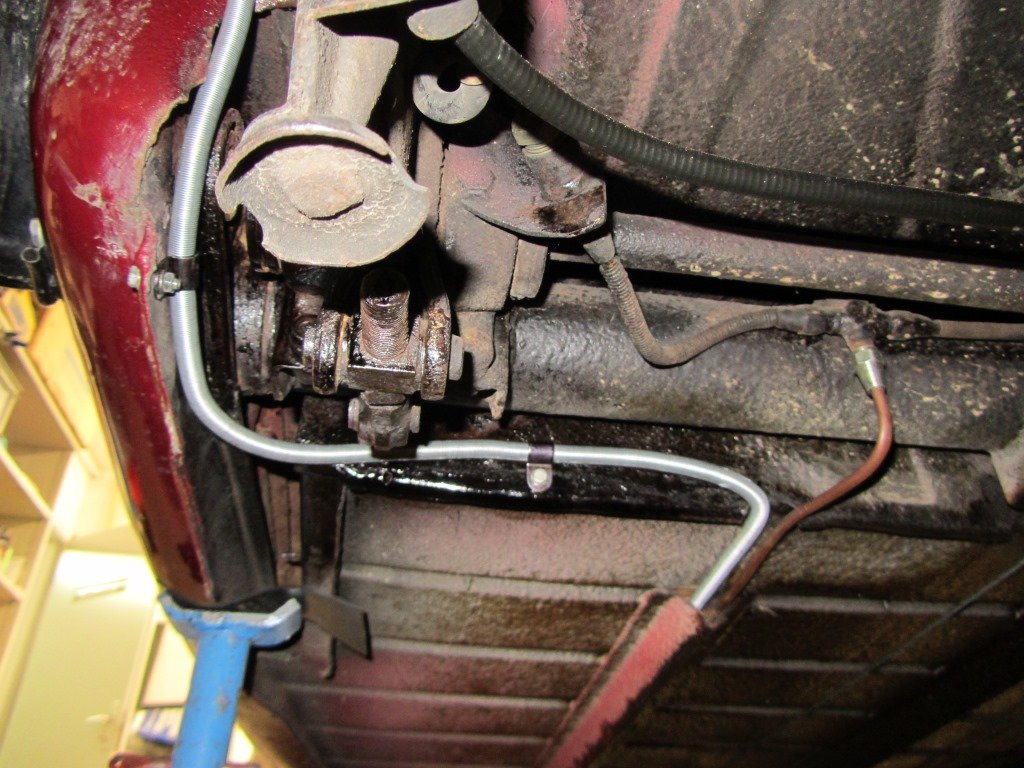

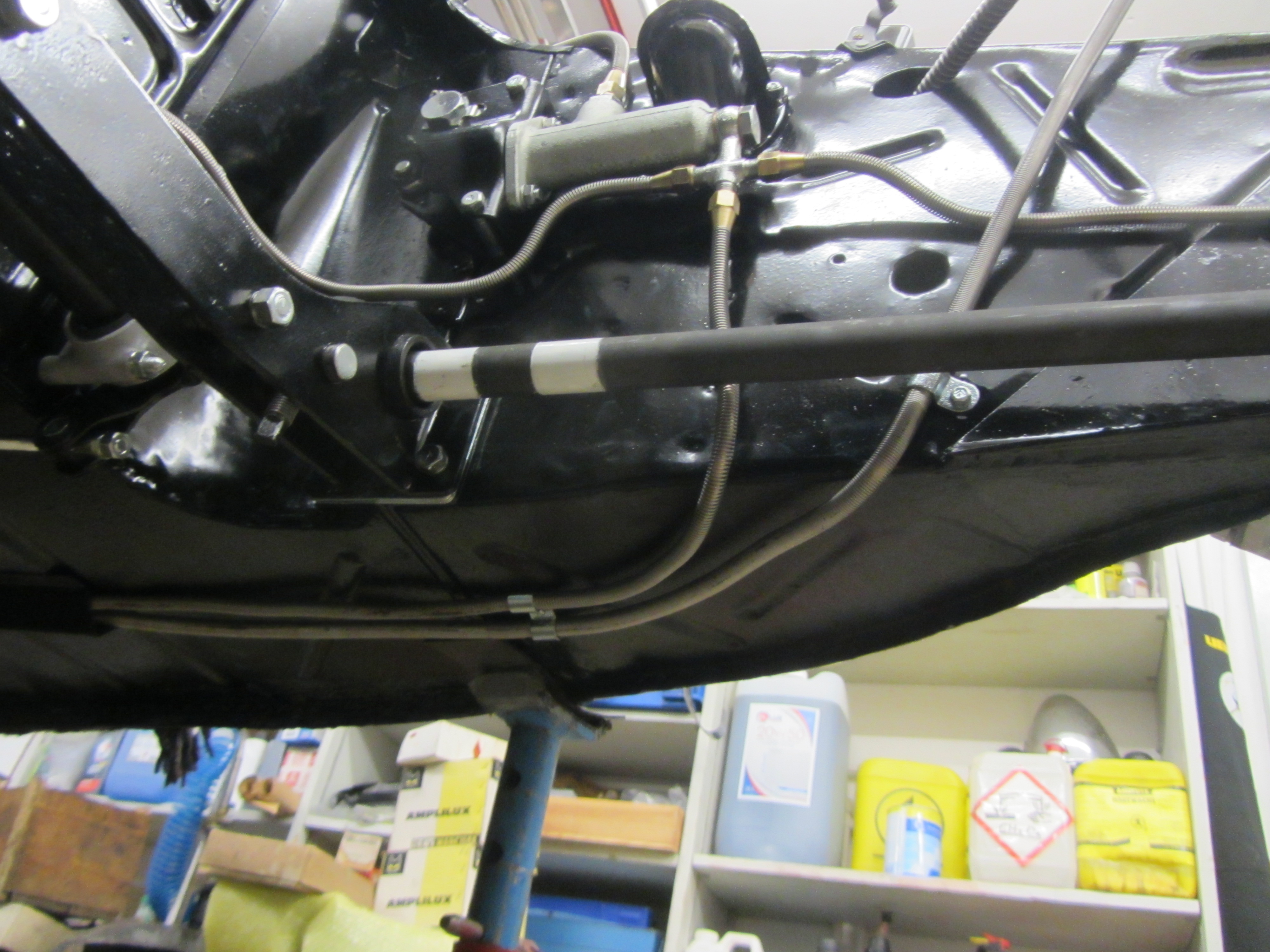

Le montage est conforme, ça passe bien dans le V du plancher. Ici sur une 38, c'est pareil sauf quelques menus détails.
Le ressort de protection du tube de frein est manquant
IMG_3423.JPG [ 226.86 Kio | Vu 341 fois ]
Sortie dans le compartiment moteur
IMG_2341.JPG [ 2.01 Mio | Vu 343 fois ]
