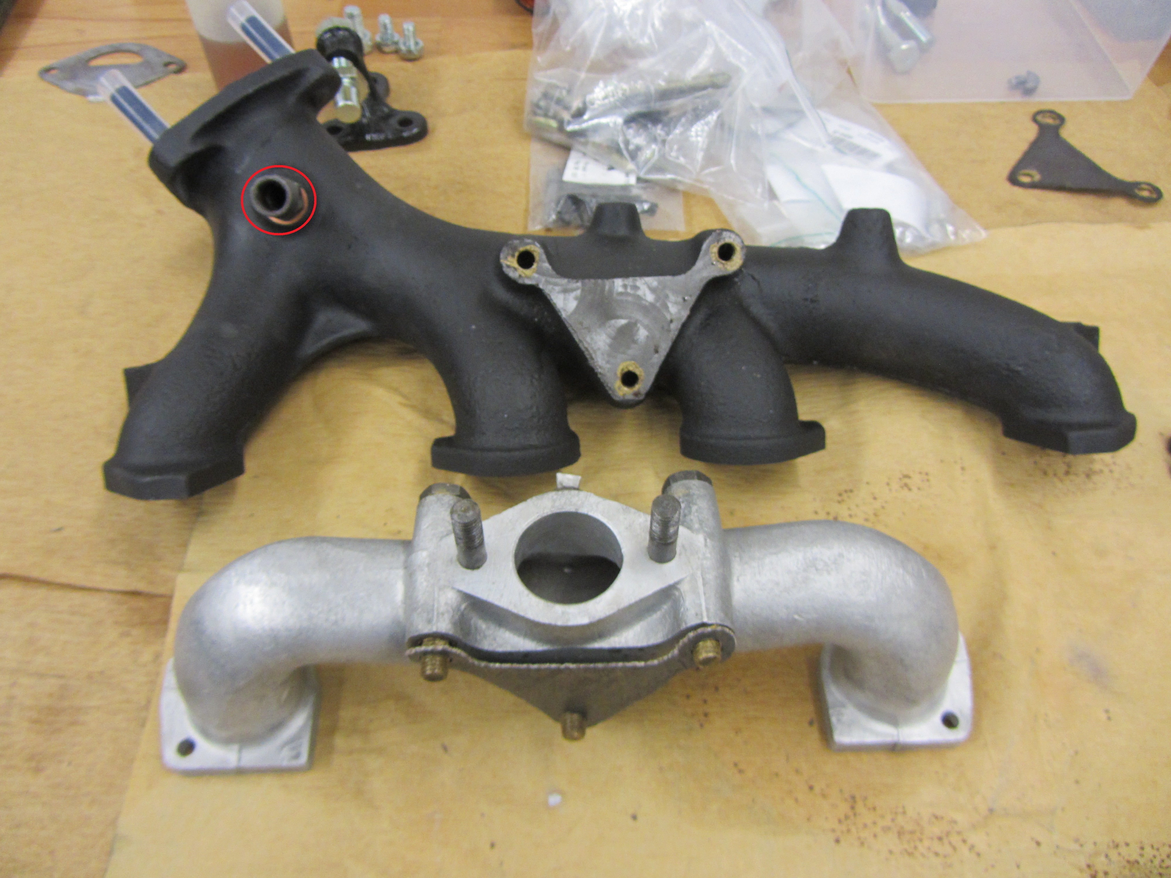

Le trou de prise d'air chaud sert à faire fonctionner le thermostarter.
Ci-dessous un collecteur 453.084 équipé de la prise d'air chaud. (rond rouge)
IMG_1095.JPG [ 2.21 Mio | Vu 548 fois ]
Le descriptif de l'annonce correspond bien à un collecteur d'échappement pour moteur Perfo d'après-guerre

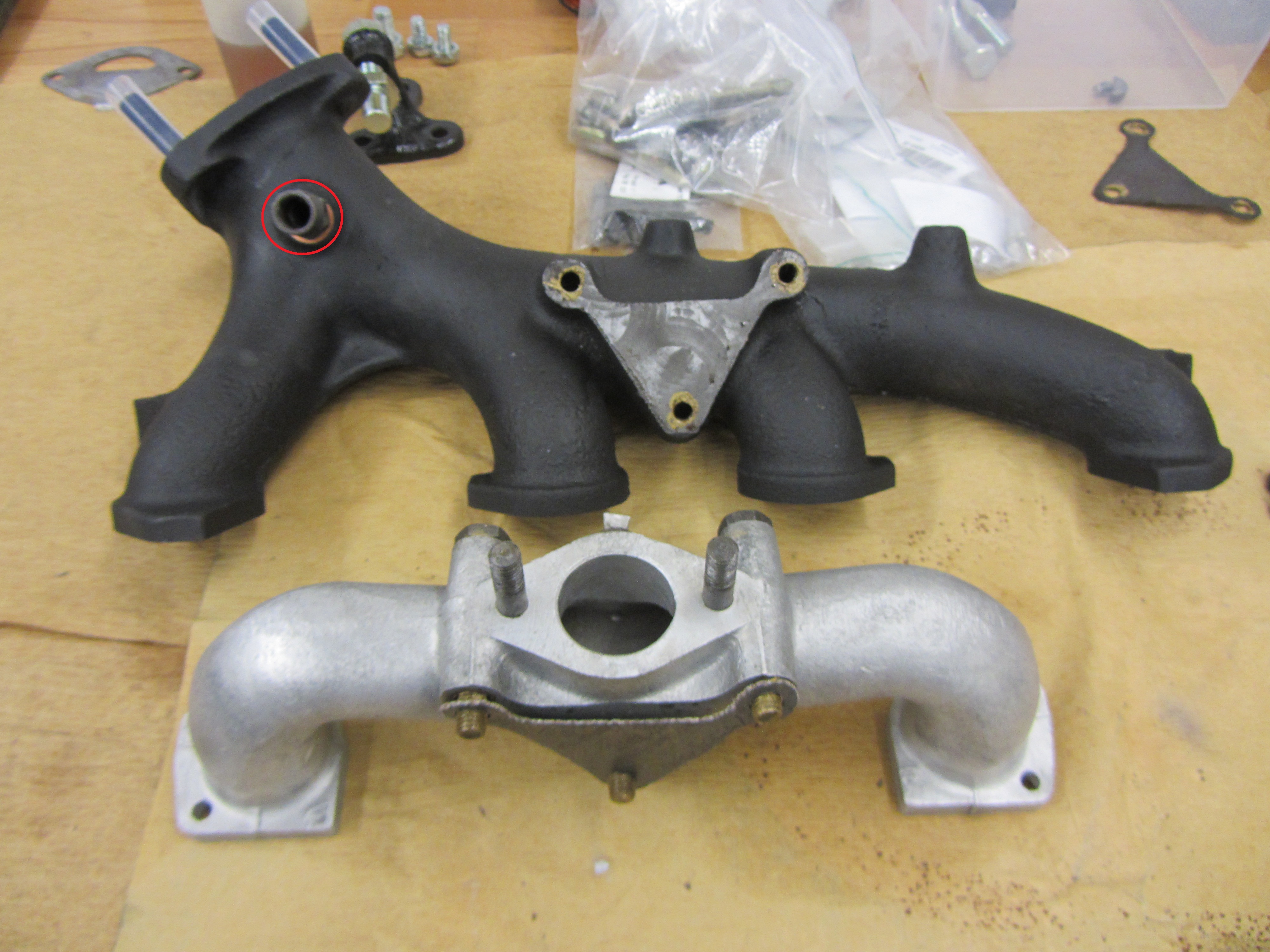

Visiblement Gustave parle de la découpe triangulaire entre les trois vis de jonction des deux pipes, et l'annonce parle du collecteur sans le trou pour la prise de gaz chauds via le thermo.
Le collecteur d'échappement jusqu'à 41 avec la prise ( comme le montre la photo de Marco ) est pour la dernière évolution du thermo-starter en remplacement de la boîte bilames.
A noter que ce collecteur avec la prise de gaz chauds ( pour la pipe d'amission prévue pour les carbus inversés ) peut convenir jusqu'à 57, il suffit de boucher cette prise, j'en ai une sur ma 11B.
La découpe triangulaire favorise le réchauffement de la pipe d'admission directement au contact avec las gaz brulants.

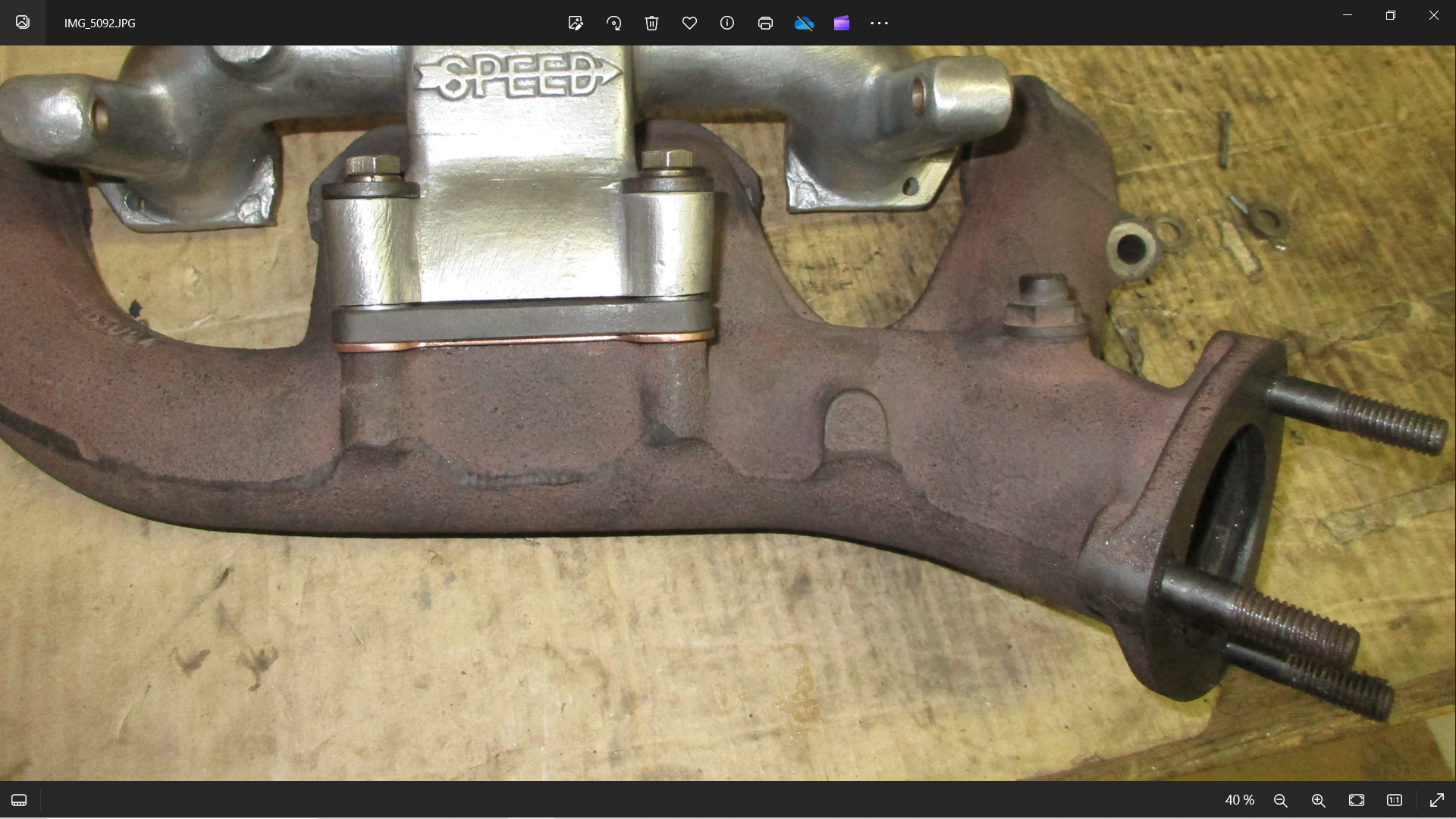

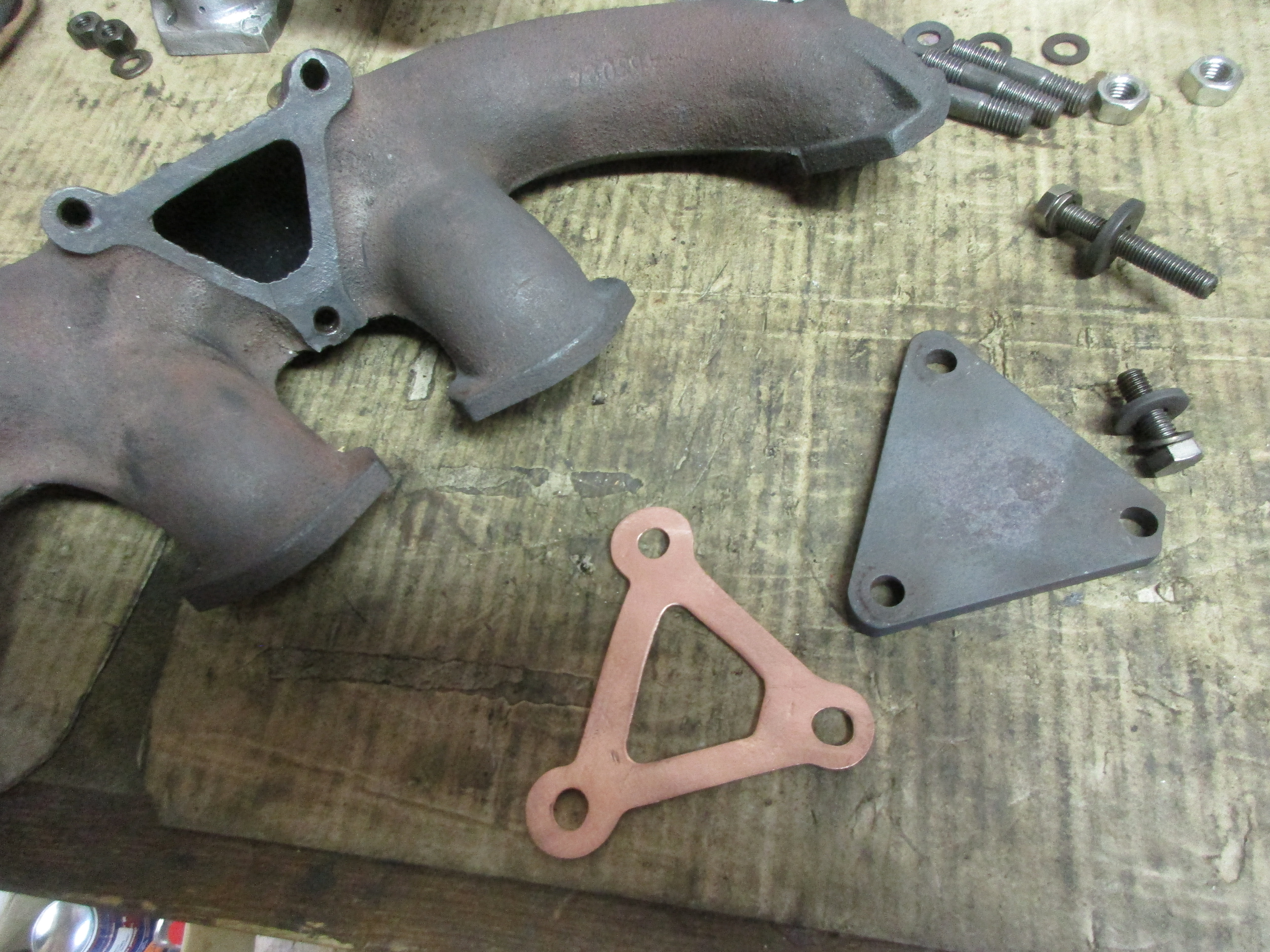

Je parle du trou triangulaire, qui sert normalement à réchauffer l'admission !!!!
 Sujet du message: Re: collecteur echappement/admission
MessagePosté: Ven 13 Sep, 2024- 17:08
Messages: 667
Oui c'est bien ce que je disais, la réponse est à la dernière ligne du post précédent, alors que l'annonce comme le dit Marco, parle de la prise ( non présente sur cette tubulure ) de gaz chauds pour le thermo-starter........
IMG_5090.JPG [ 5.51 Mio | Vu 422 fois ]
