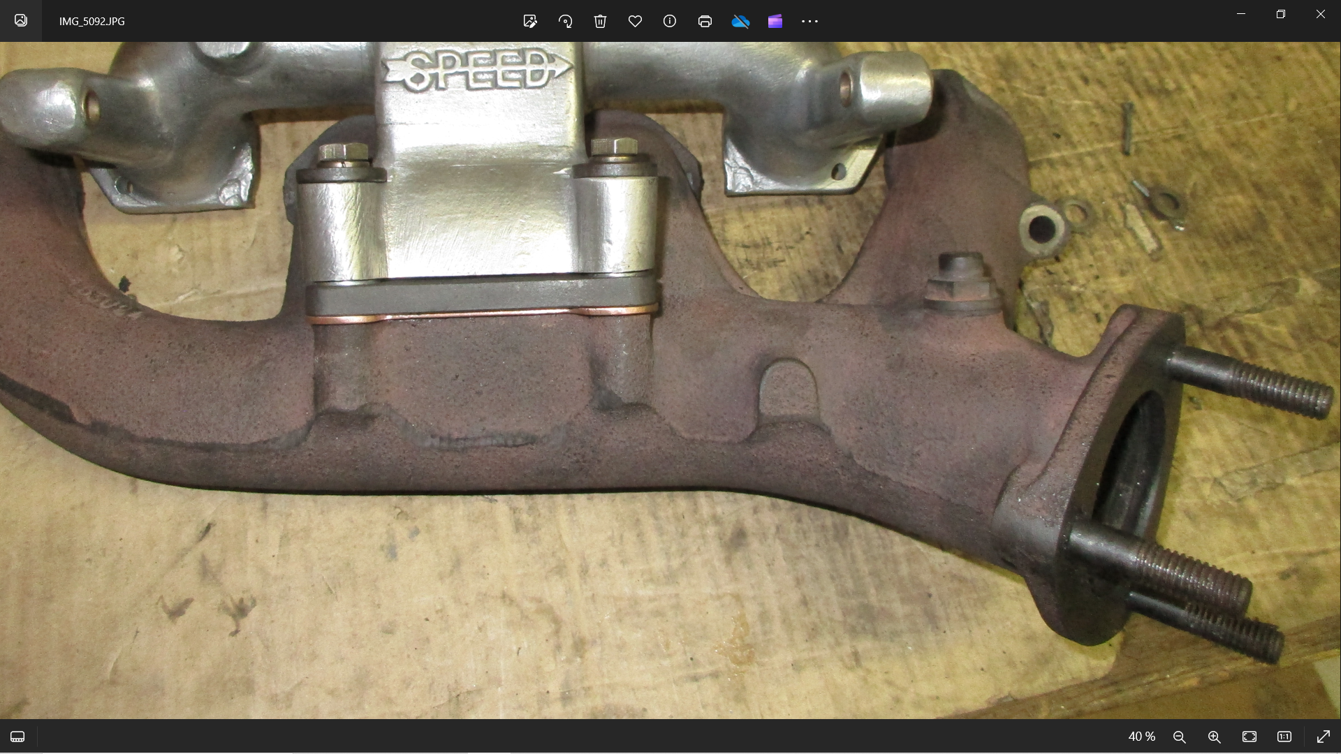

Bonjour, je vois que le sujet du collecteur d'échappement sans trou a déjà été abordé brièvement. Ayant déja eu deux collecteurs fendus, je me demande si ce n'est pas une solution pour désolidariser le collecteur d'admission pour éviter les contraintes, et faciliter l'ajustage. Il est impératif de ne pas avoir de prise d'air à l'admission, alors qu'une fuite à l'échappement n'a d'inconvénient que le bruit !!!! Qu'en pensez vous ???

Visiblement Gustave parle de la découpe triangulaire entre les trois vis de jonction des deux pipes, et l'annonce parle du collecteur sans le trou pour la prise de gaz chauds via le thermo.
Le collecteur d'échappement jusqu'à 41 avec la prise ( comme le montre la photo de Marco ) est pour la dernière évolution du thermo-starter en remplacement de la boîte bilames.
A noter que ce collecteur avec la prise de gaz chauds ( pour la pipe d'amission prévue pour les carbus inversés ) peut convenir jusqu'à 57, il suffit de boucher cette prise, j'en ai une sur ma 11B.
La découpe triangulaire favorise le réchauffement de la pipe d'admission directement au contact avec las gaz brulants.

Je parle du trou triangulaire, qui sert normalement à réchauffer l'admission !!!!

Oui c'est bien ce que je disais, la réponse est à la dernière ligne du post précédent, alors que l'annonce comme le dit Marco, parle de la prise ( non présente sur cette tubulure ) de gaz chauds pour le thermo-starter........
