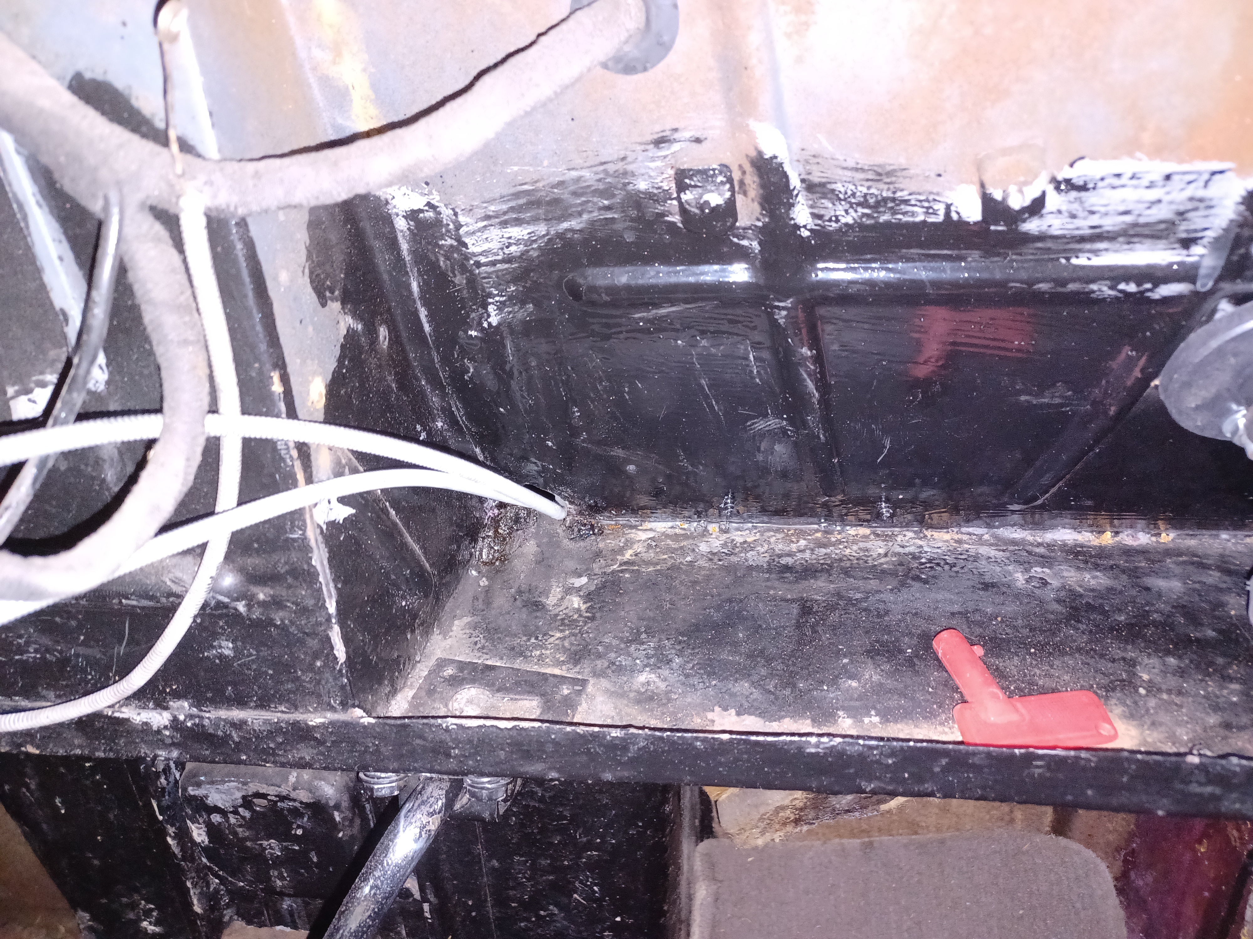

Je commence la refection intérieure de ma 11bl malle bombée et je voulais savoir sous le vide poche il y a une tablette ,ou l'ancien propriétaire a mis une vulgaire peinture noire ,est ce qu'à l'origine c'était en peinture ?
Merci
D'ailleurs si vous avez les Ral pour le tableau de bord et les tours de fenêtres je suis preneur .

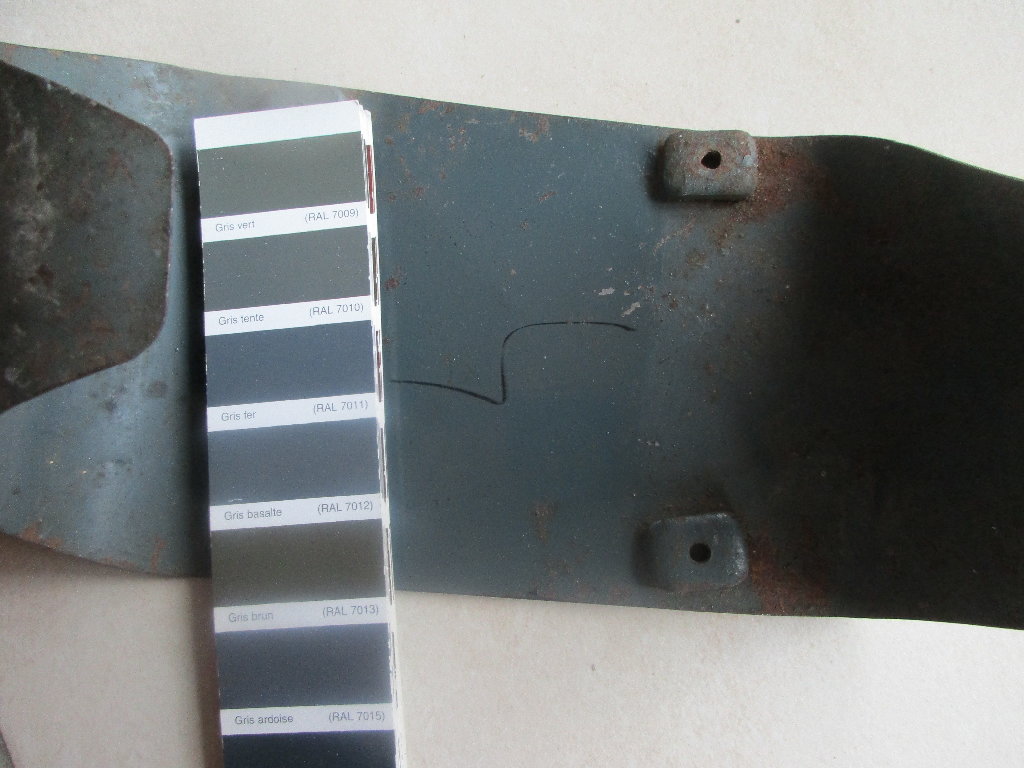

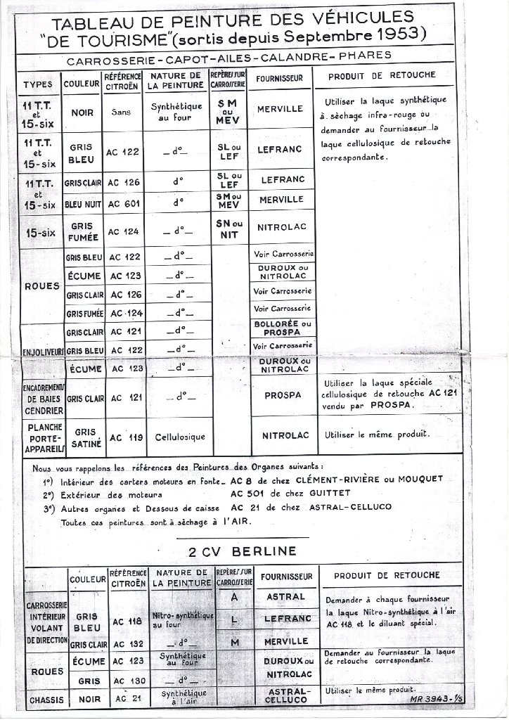

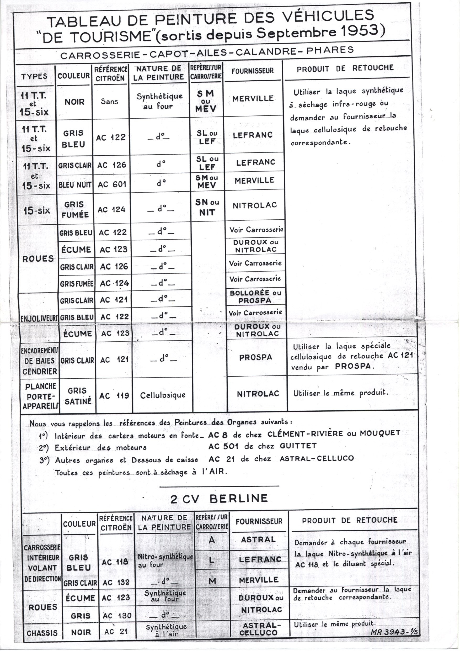

La teinte des TdB des TA post 1952 est gris satiné AC 119, voir le tableau ci-dessous que j'ai déjà posté plusieurs fois.
Petit rappel les teintes RAL n'ont rien à voir avec les couleurs d'origine des TA, le nuancier RAL est utilisé dans le bâtiment, la décoration et l'industrie, pas pour l'automobile.
La photo jointe permet de comparer la teinte RAL 7011 avec le gris satiné AC119 de l'intérieur d'un entourage de compteur, cela n'a rien à voir.............

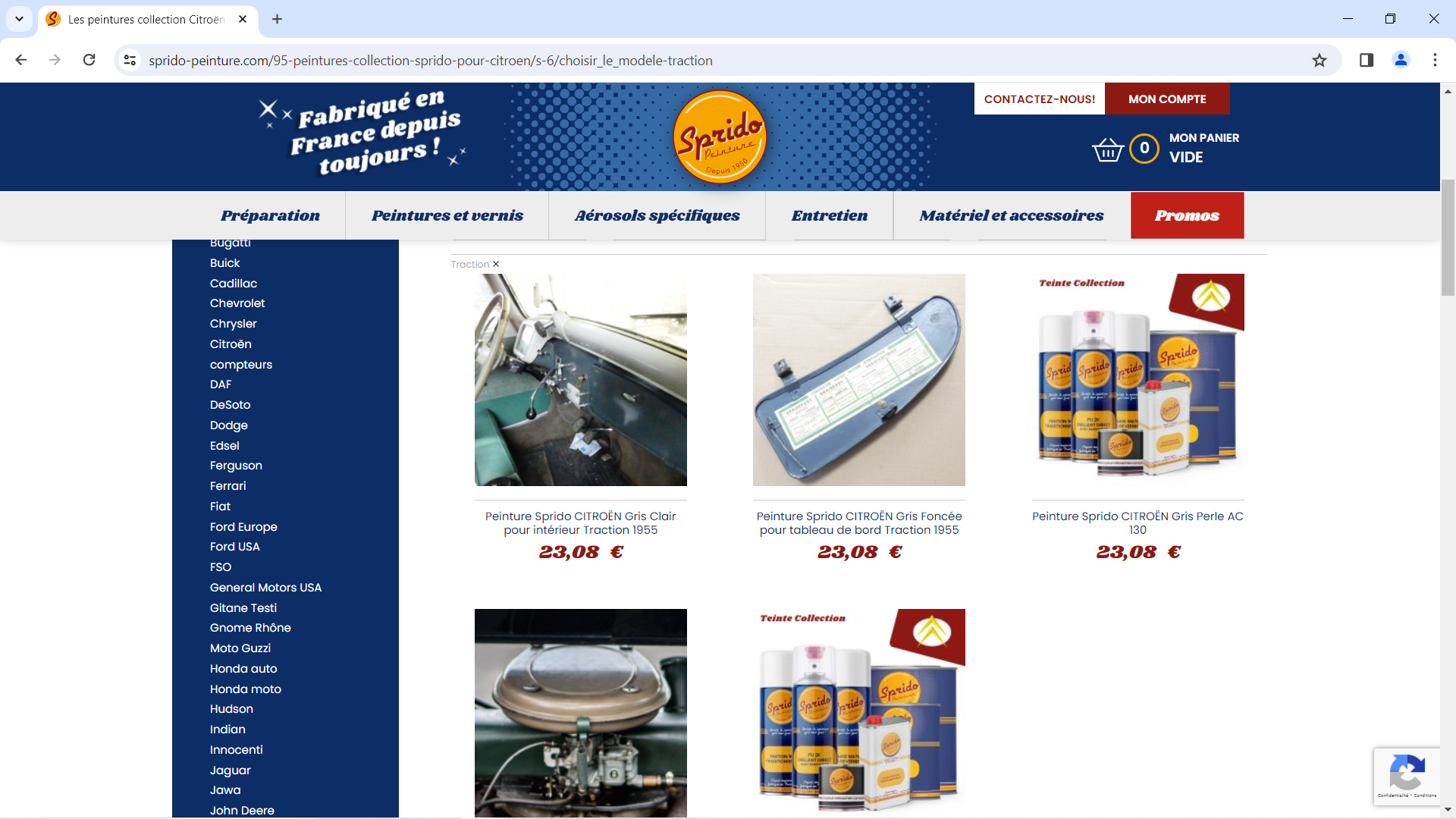

Le fournisseur de peinture pour l'automobile depuis 1950, Sprido, est réputé spécialisé dans les teintes AC pour Citroën mais pas que.
En espérant avoir répondu à ta question.
