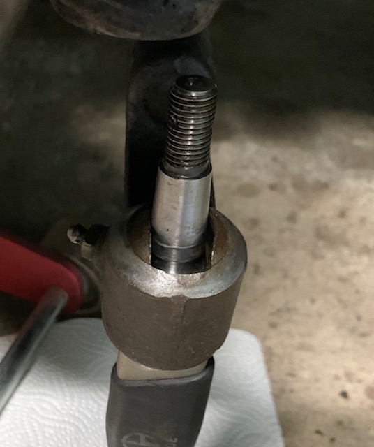

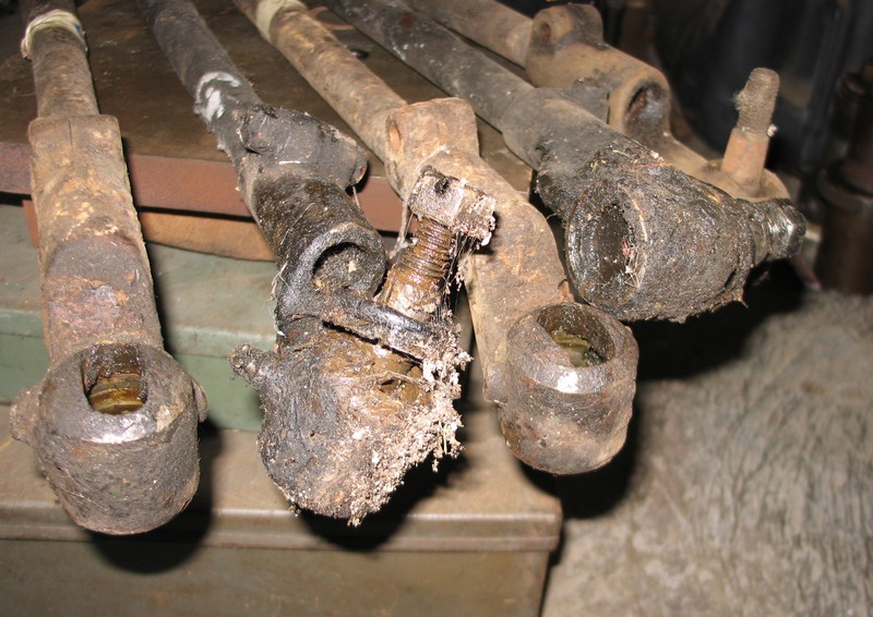

864A8234-8090-4D82-832F-78B3562863D3.jpeg [ 87.68 Kio | Vu 7847 fois ]
EC3FC686-306B-4CF2-BF5C-A71F4F7AF3E7.jpeg [ 64.33 Kio | Vu 7786 fois ]

MessagePosté: Sam 16 Mar, 2024- 15:57
David58 a écrit:
mes deux chapes rotule de direction sont très usé
Maintenant avec des photos l'usure est visible et faible.
Tu peux remonter des rotules neuves dans ces embouts.
Ils y en a qui roule avec des embouts en bien plus mauvais état. C'est pas forcement bien, mais moins risqué qu'avec une rotule diminuée de moitié dans son diamètre à cet endroit.
Il n'y a pas besoin de recharger. Aucun risque tel qu'ils sont présentés.
Cette usure provient essentiellement du mauvais alignement entre les embouts extérieur et intérieur.
Normal qu'aucun professionnel soit d'accord pour faire ce genre de travail, c'est une pièce de direction .
Mieux vaut en mettre une d'origine, même un peu usée qu'une "rafistolée".
Bonne coutinuation.
Sinon j'en ai d'avance mais pas de neuf. A nettoyer et controler.
J-Louis

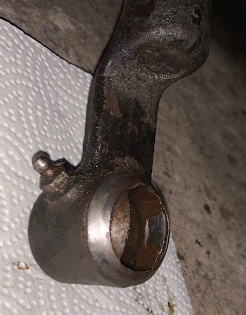

IMG_2756.JPG [ 141.25 Kio | Vu 7721 fois ]
 Sujet du message: Re: Rotule de direction
MessagePosté: Sam 16 Mar, 2024- 16:06
Messages: 758
"Normal qu'aucun professionnel soit d'accord pour faire ce genre de travail, c'est une pièce de direction "
Ok, mais à supposer qu'il n'y ait plus aucune pièce (chape) disponible même en occase, on fait comment?. :shock:
Il semble que ces photos ne soient pas celles de ses chapes... et perso je ne remonte pas la chape sur cette photo...(si on prend en compte la responsabilité qui engage un pro!)
Elles sont en acier ou en fonte ces chapes?
MessagePosté: Sam 16 Mar, 2024- 19:45
Inscription: Ven 25 Aoû, 2023- 23:08
Messages: 45
Sur la photo se n'est pas mes chapes mais juste pour vous montrer se qui est la pièce donc je parle.
Je vais rechercher les miennes lundi et je vous ferais une photo de l état des miennes.
Toute façon je vais commander les rotules et les noix en neuf car elles ont été creusées, mais cette usure sir les chapes j'ai peur que la roture se balade de trop
MessagePosté: Sam 16 Mar, 2024- 19:53
Avec tes noix neuves prends deux chapes celles proposées par Jean louis semblent tres correctes.

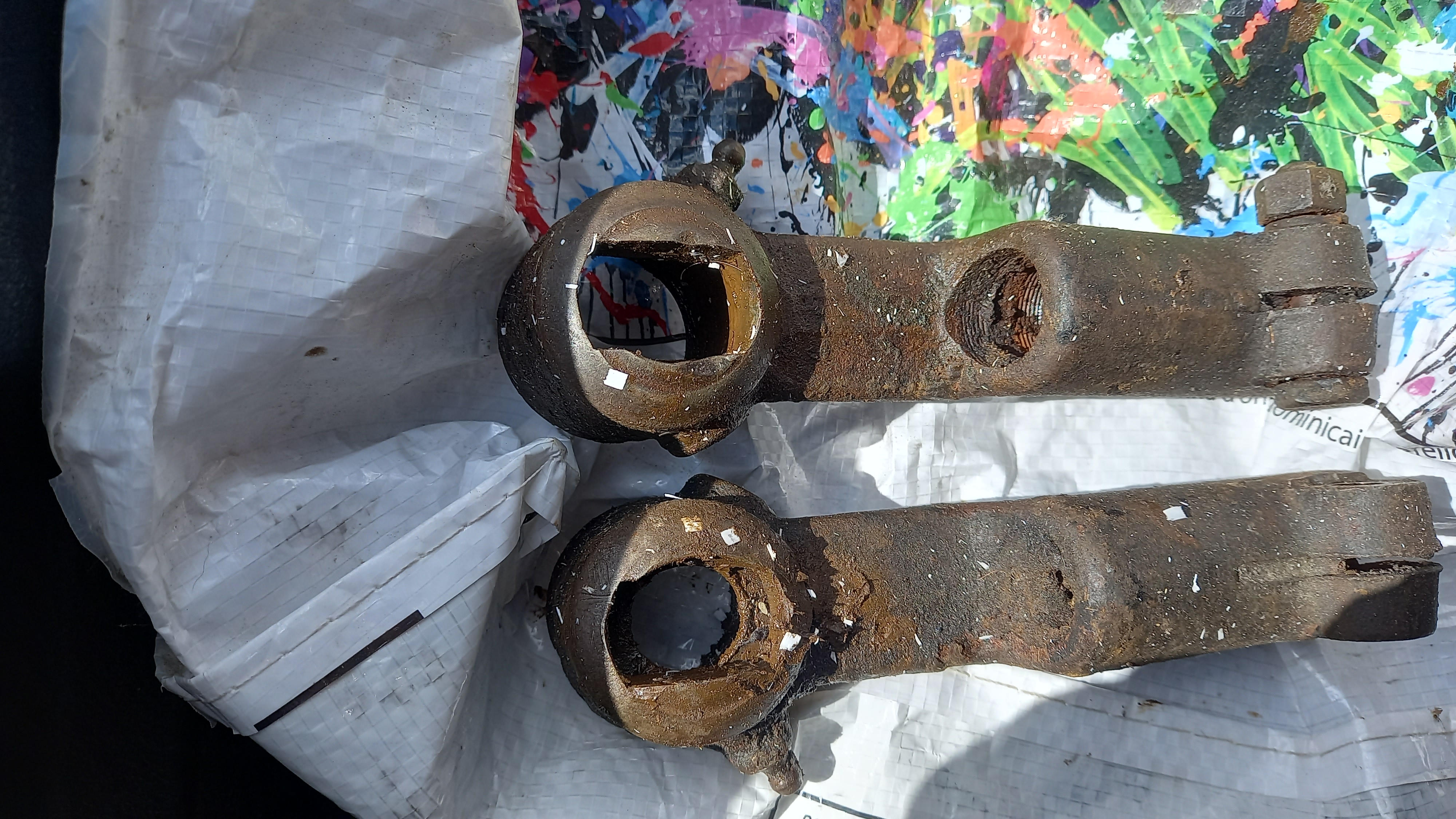

20240318_130240.jpg [ 2.55 Mio | Vu 589 fois ]
Voici mes deux chapes usées
Je pense que c'est mort, a moins que je puisse les recharger...
