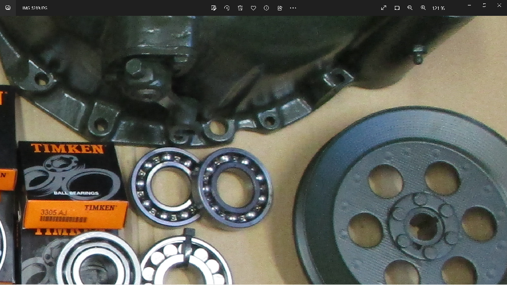

Le plus simple ne serait t'il pas de monter deux roulements de 11 mm ?
Rétroroulement à Corbas dans le Rhône en propose, ils sont spécifiquement réusinés à la bonne épaisseur depuis des roulements standards pour cet usage exclusif TA.............
Ce serait vraiment bête de se priver de cette opportunité.
