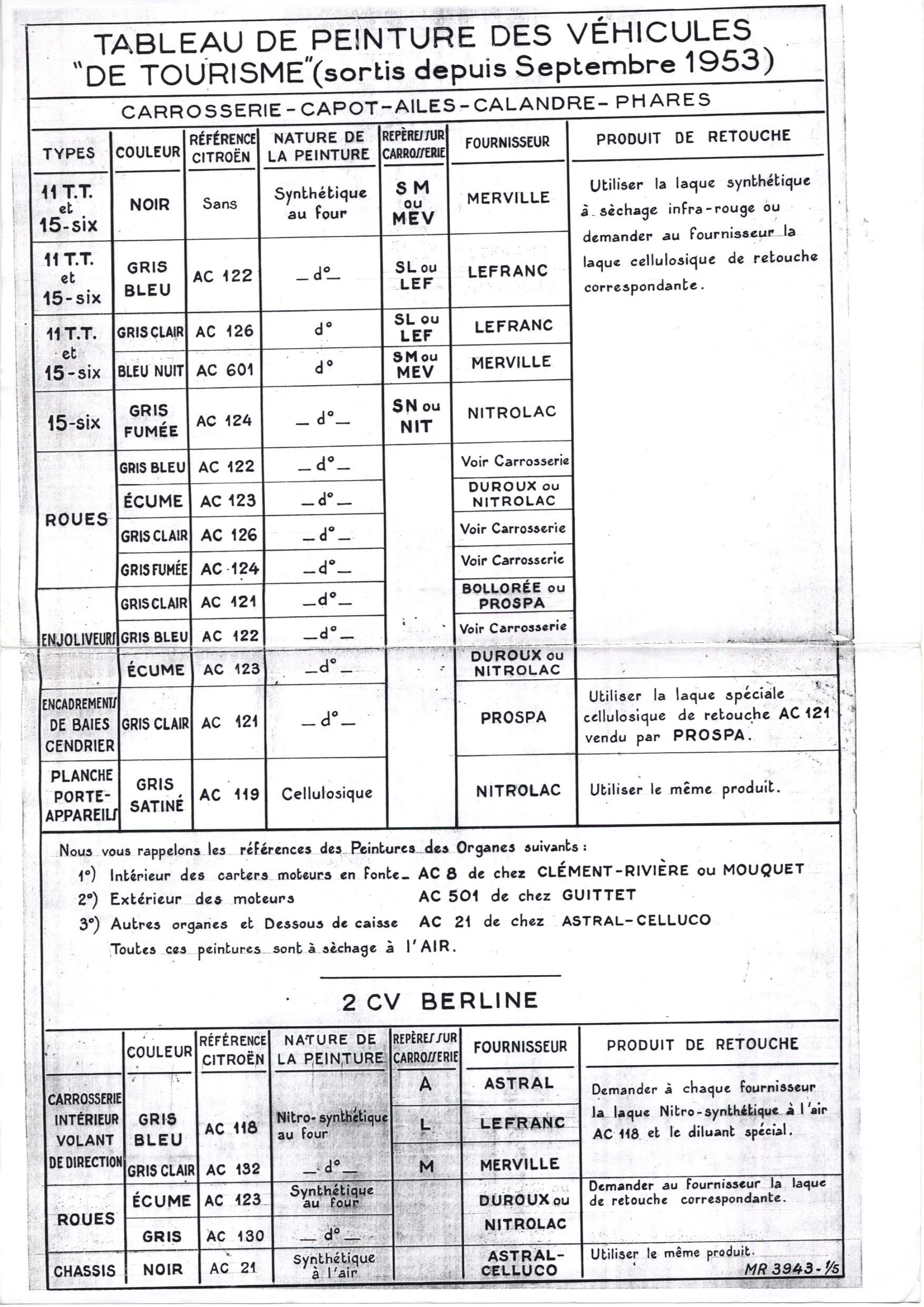

Le sujet a déjà été abordé, attention les teintes RAL sont des références pour le bâtiment et la décoration, ce nuancier ne correspond pas aux teintes Citroën, il ne fait que s'en approcher.
Certains revendeurs, qui n'y connaissent rien, commercialisent des produits aux couleurs non conformes, c'est la solution de facilité.
Les peintures Sprido ont une approche différente du sujet et vendent des peintures aux codes AC, mais peut-être pas toute la gamme.
Ci-joint un tableau de l'usine qui donne les teintes des différentes combinaisons pour les TA post 53.
Bonne lecture ( et ce n'est pas la TU qui répond )...........
couleurs-Traction-depuis-1953--conservatoire-Citron-ConvertImage.jpg [ 551.76 Kio | Vu 939 fois ]

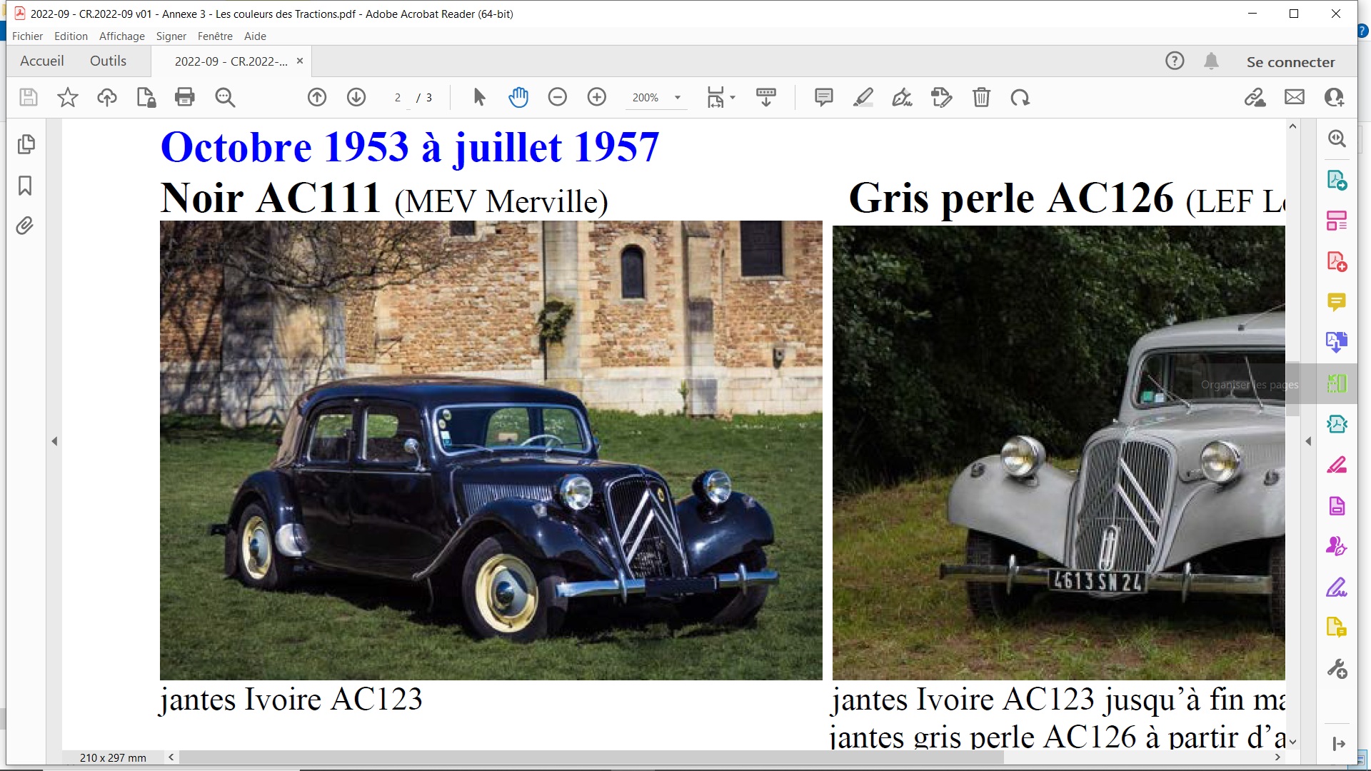

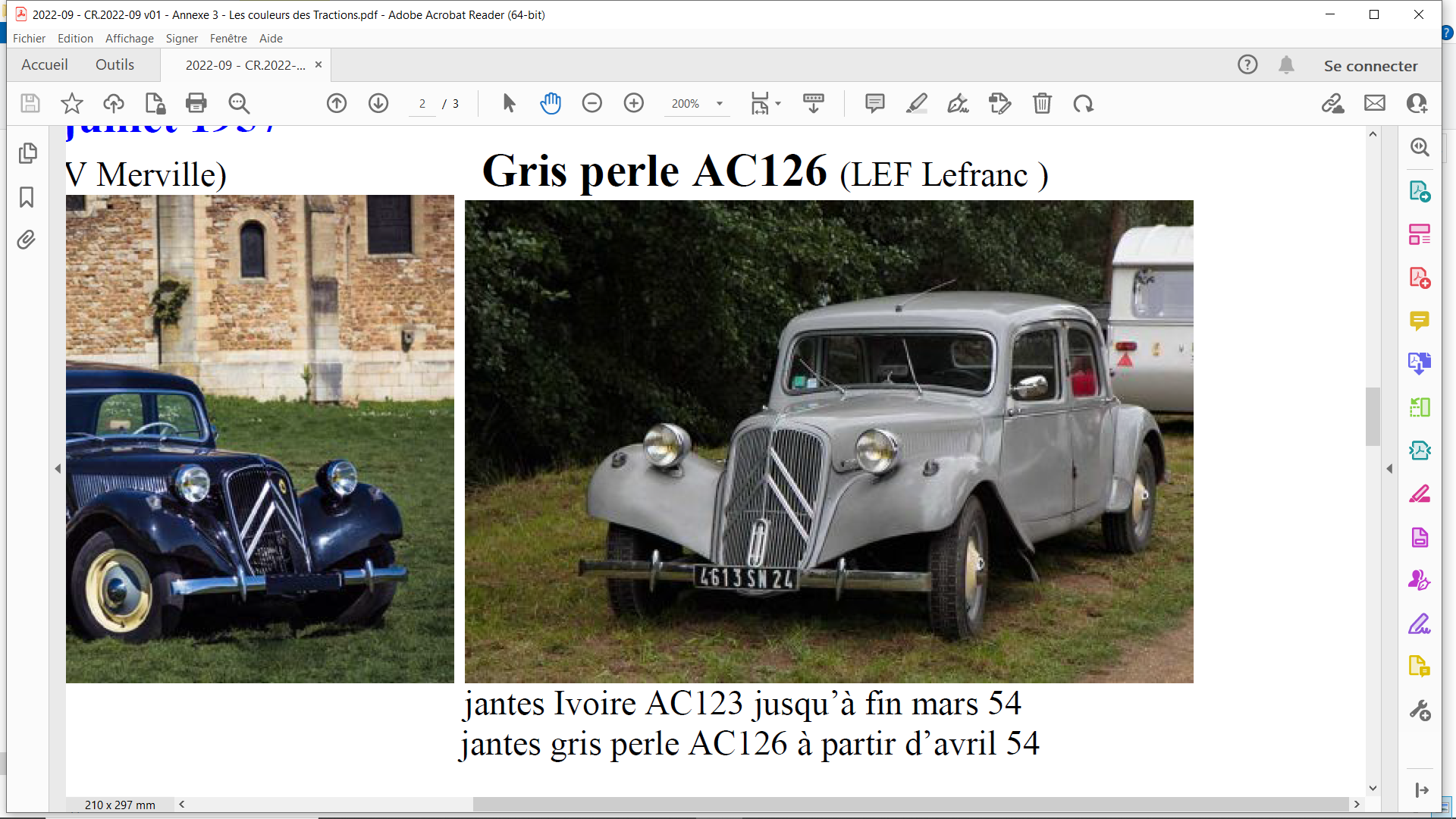

L'info que je transmettais est issue du livre d'OdS, tu as raison Dominique cela correspond aux teintes indiquées dans le tableau Citroën.
La teinte écume AC123, correspond t'elle à l'ancienne appellation qui était ivoire clair AC 123 pour les 15 six et 11 jusqu'à 1950, ou le jaune paille AC 113 est apparu ?
La photo de cette Trac en configuration carrosserie noire, jantes écume AC123 et enjoliveurs gris AC126 est donc conforme pour la période 53-57.
Seule la légende est légèrement erronée si on se réfère au tableau Citroën, il faut lire écume à la place d'ivoire.
Il y a confusion entre les différents jaunes utilisés depuis 39 jusqu'à 1957.
2023-06-21.png [ 2.36 Mio | Vu 939 fois ]

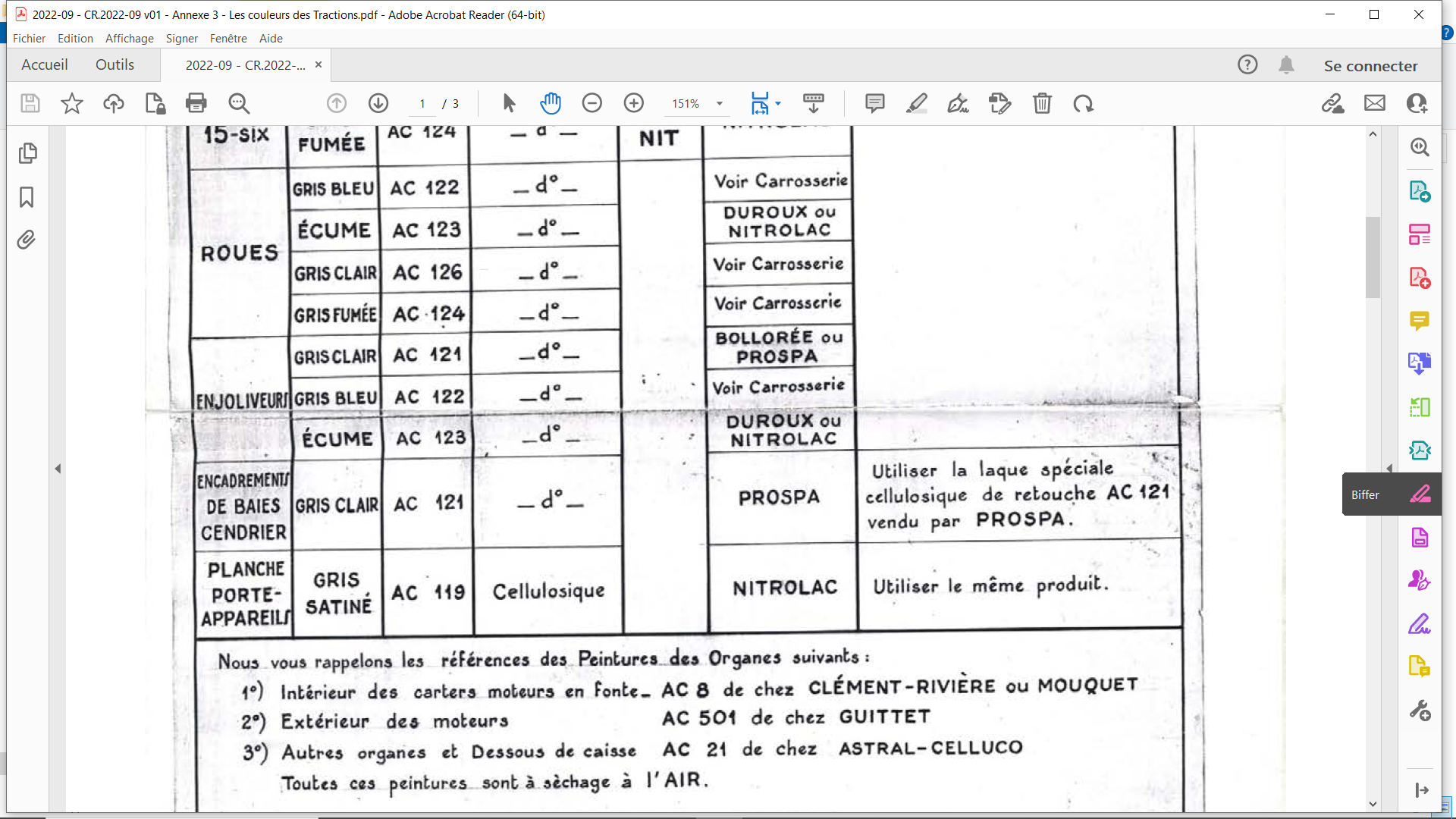

C'est ce que j'indique, le code reste AC126, mais l'appellation change, gris perle devient gris clair, comme ivoire AC123 devient écume.
Le tableau donne les références pour la planche de bord ( porte-appareils ) AC121 gris clair ( perle ) et les encadrements de vitres et pare-brise gris satiné AC119 qui se rapproche plutôt d'un vert que d'un gris.
Ce qui complique les choses c'est qu'il y a deux gris clairs AC121 et AC126.
2023-06-22.png [ 1.16 Mio | Vu 872 fois ]
