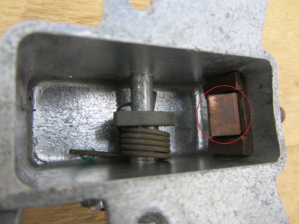

Je ne sais pas ce qui a été révisé sur cette voiture, mais un point important à vérifier si le démarreur peine a entrainer le moteur :
La propreté et l'état du contacteur de démarreur. Il se peut qu'il fasse résistance.
Oui c'est la 1ere chose que j'ai regardé sur le démarreur. De tête, il est en moins état que sur ta photo.
Il me semble que je l'avais retourner, ou bien nettoyer je ne sais plus trop.
