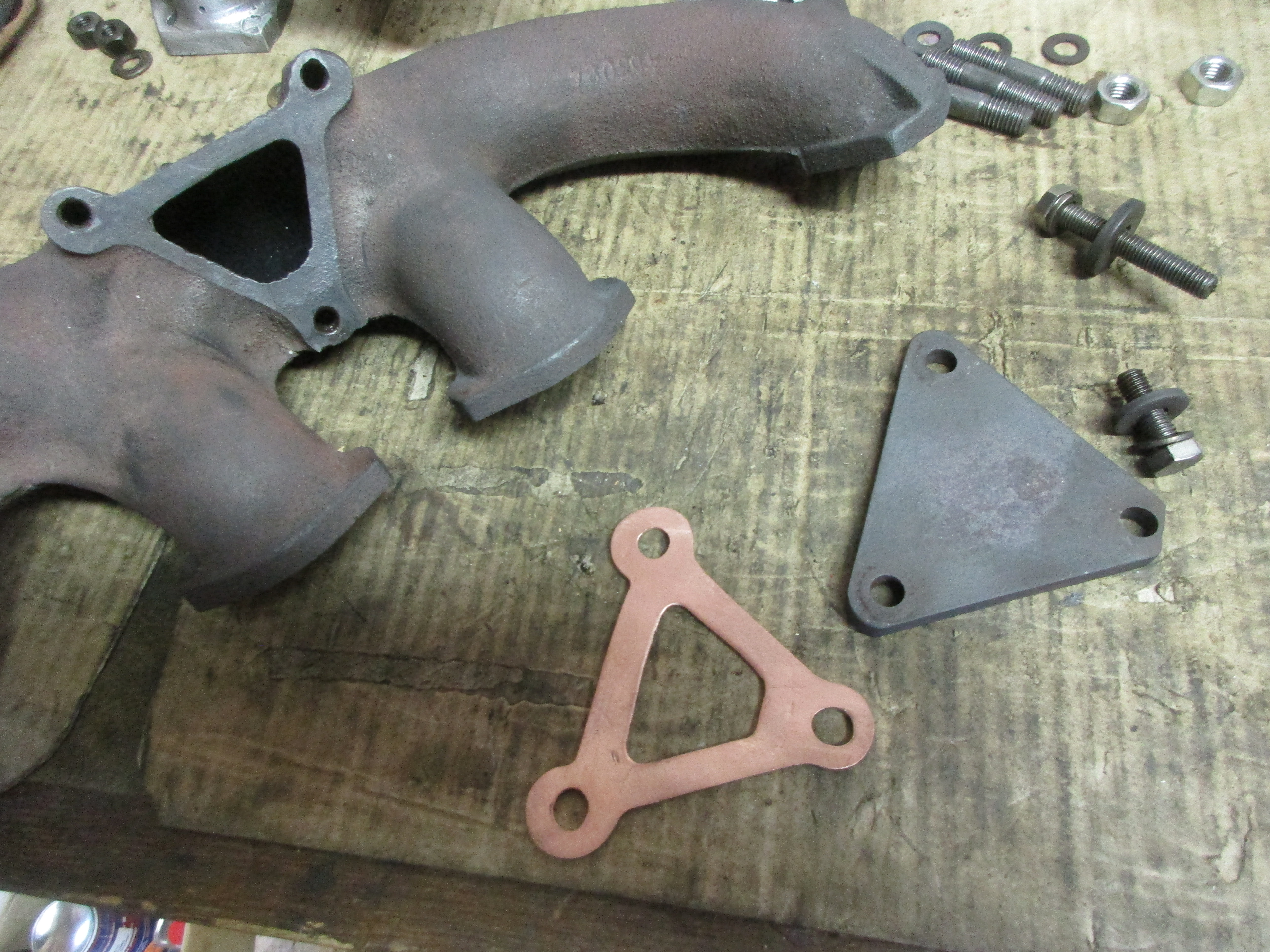

Je parle du trou triangulaire, qui sert normalement à réchauffer l'admission !!!!
 Sujet du message: Re: collecteur echappement/admission
MessagePosté: Ven 13 Sep, 2024- 17:08
Messages: 667
Oui c'est bien ce que je disais, la réponse est à la dernière ligne du post précédent, alors que l'annonce comme le dit Marco, parle de la prise ( non présente sur cette tubulure ) de gaz chauds pour le thermo-starter........
IMG_5090.JPG [ 5.51 Mio | Vu 419 fois ]
